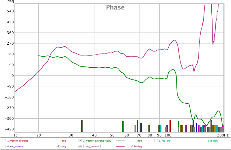

    Сабж http://drc-fir.sourceforge.net/doc/drc.html
    Форумчане, есть практические отзывы об этом продукте?
    Нужна помощь, пробую применить сначала на сабе, с дефолтными конфигами erb, normal генерируется фир фильтры который корректирует только фазу, совершенно игнорируя неравномерности исходной АЧХ и длинные хвосты на ватерфолле. Импульс измеряю в REW, пару десятков свипов в разных точках комнаты, далее time align, vector average и экспорт нормализованного импульса

    Проблема оказалось в том, что саб и его измеренный IR имеет ограниченный диапазон частот 30-100Гц, а в дефолтных настройках DRC ожидается система полного диапазона на этапе ограничения пиков. Там вычисляется референсный RMS уровень в дефолтном диапазоне 100-10кГц (опции PLStartFreq, PLEndFreq) совершенно неподходящий к сабу
