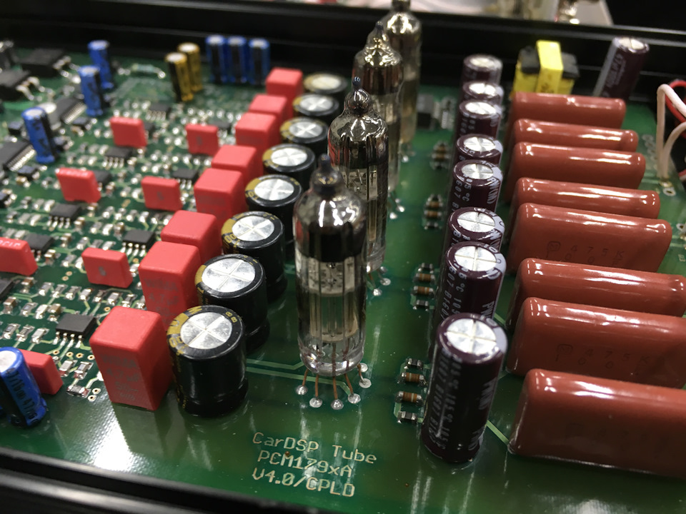

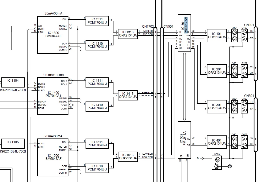

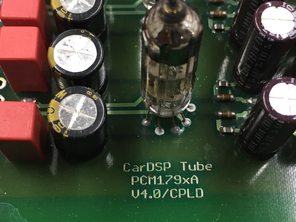

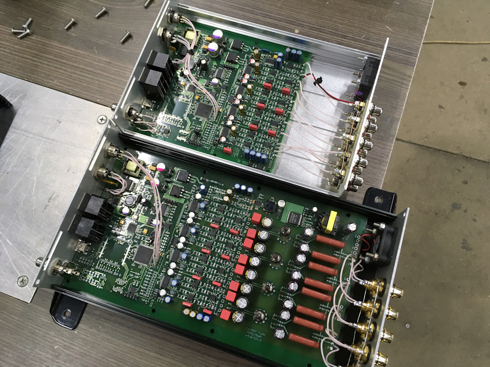

    Добрый всем вечер....
    Имеется след.задумка.., а именно !
    Имеем 8 канальный АВТОцап-проц. Основан он на PCM 1704 j грейда.
    После микросхем PCM 1704 стоят OPA2134. Схемку прикрепляю.
    Имею желание убрать все что после OPA2134, а именно цифровой фильтр PM0017AM. В место всей этой "......" поставить лампочку 6Н28БВ. Что бы было как на фото ....
    Что думаете ?
    Схема - это мой процессор.
    Цветные фото - это процессор CARDSP
    http://cardsp.mobile-sound.ru не принимайте за рекламу!
    Непонятно, что Вы подразумеваете под цифровым фильтром. ЦФ - это то, что стоит до м/с ЦАП, т.е. SM5847. А то, что после ЦАПа - это аналоговый фильтр.
    По поводу цифрового - ошибся.... аналоговый )
    Если мне памяьт не изменяет, то PM0017AM таки цифровой
    Только не фильтр а регулятор громкости.

    Добрый день.
    Имею в наличии два одинаковых процессора одр п 70.
    Один стоит в машине один на полке в чулане.
    Хочу сделать второму процессору ламповыый выхлоп и послушать что получилось. Лучшее для себя оставлю ) Хотелось бы услышать мнение о этой лампе. Подходит ли она для моего проекта. Может у кого есть какие наработки. Может кто поделится сво ми мыслями в этом направлении. В Благословении я не нуждаюсь, ровно как и в сарказмических ответах )... ) Спасибо
    Цель - чистый интузазизьм. В Донецке после прихода русского мира ловить как и делать, особо нечего. Вот и придумываем себе занятие, что былезть в бутылочку. Понимаете о чем я ? Да ?

    Если уж хотите делать ламповый выхлоп, то делайте его ламповым, ане на миниатюрных лампах, место есть и в автомобиле и в чулане. Делается это так - делаете источник питания, анодный и накальный, макетку с панельками для ламп и в течении одного вечера делаете вариант выхлопа, там пять-шесть деталей на канал. Слушаете, делаете вывод, надо это вам или нет. Слушать надо не одну минуту, ибо часто вау сменяется на фу.
    Другого способа, как делать самому пока еще не придумали. Можно распечатывать и вешать картинки.
