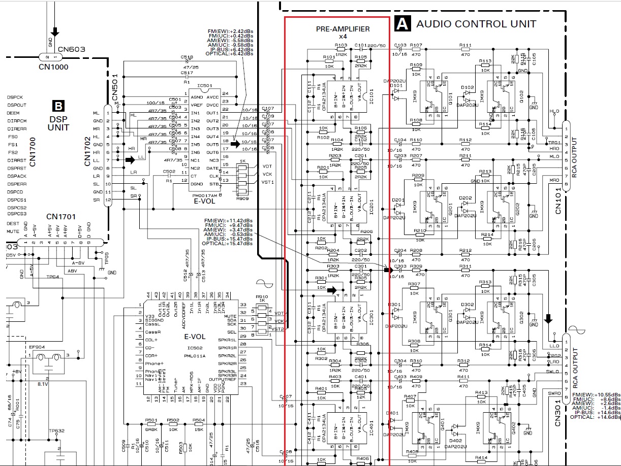

    Добрый всем вечер....
    Имеется след.задумка.., а именно !
    Имеем 8 канальный АВТОцап-проц. Основан он на PCM 1704 j грейда.
    После микросхем PCM 1704 стоят OPA2134. Схемку прикрепляю.
    Имею желание убрать все что после OPA2134, а именно цифровой фильтр PM0017AM. В место всей этой "......" поставить лампочку 6Н28БВ. Что бы было как на фото ....
    Что думаете ?
    Схема - это мой процессор.
    Цветные фото - это процессор CARDSP
    http://cardsp.mobile-sound.ru не принимайте за рекламу!

    Значится покурил я немного и увидел Е ВОЛ!
    получается что врезать ламповый буфер нужно вместо оперов которые выделены красным прямоугольником.
    Так как они находятся после регулятора громкости. ...
    E vol собран на PML 011a и PM0017am - получается что громкость регулируется уже в аналоге ???? есть ли это ГУД ?
    ---------- Сообщение добавлено 14:40 ---------- Предыдущее сообщение было 14:37 ----------
    добавил полный сервисмануал - если кому то будет нужно )
    Спасибо что не оставляете тему без внимания !
