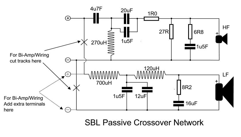

    Добрый день!
    Есть акустика naim sbl, которая работала в активе и не имеет пассивного кроссовера.
    Есть схема:
    Есть так же довольно прямые руки, умение пользоваться паяльником.
    Помогите, пожалуйста, правильно прочитать схему и подобрать компоненты.
    1). Какие катушки и где лучше взять? Не дорогие, но желательно из наличия. На аудиомании что не выберу - все под заказ. На https://deskfi.ru/products/category/...-dlya-akustiki нормальные? Или где еще можно посмотреть.
    2). Какого сопротивления они должны быть? Чем меньше тем лучше, исходя из бюджета?
    3). Что такое конденсатор 1u5f? Опечатка? Должно быть 15uf или скорее 1.5uf?
    4). Какого типа кондеры и где лучше взять?
    5). 8r2 и другие резисторы тоже посоветуйте, пожалуйста.
    Спасибо большое за внимание!

    По умолчанию Re: Помогите выбрать элементы кроссовера
    На десфай пойдут. Можно еще здесь по толкучке полазить, помню кто-то делал раньше.
    2).
    Да но не все. Например 270uH не критично.
    1u5f ... 1.5uf?
    Одно и то же. Как и 8R2=8.2E=8.2R
    Пленочные, полипропиленовые.
    А теперь главный контрвопрос: это что за схема, от каких колонок?
    Naim sbl.
    ---------- Сообщение добавлено 00:31 ---------- Предыдущее сообщение было 00:31 ----------
    Спасибо большое за ответ!
    25.05.2011
    Рязань
    2,870
    Naim sbl.
    Т.е. от них же. Тогда хорошо!
    большие кондёры 12 и 16 uF можно купить "bipolar electrolytic capacitor"
    иначе дорого очень
    взять в РФ - arkada.com, deskfi.ru, audiomania.ru,
    забугром audiohobby.eu, intertechnic.de
    Mundorf ECAP Plain хорошо звучат.
    а какие лучше?
    На этом уровне колонок любые лучше. Я катухи сам мотаю, а кондеры по обьявлению покупаю.
    для макетирования применяю все что есть под рукой, а на выдачу заказчику ставлю детали приличного качества не по безумной цене. Либо он сам их покупает на фирме. Обычно если звук удался, желание что-то там улучшать не возникает. И заказчик начинает радостно бегать, меняя диски .
    Правда, недавно облом случился: нашли в аудиомане нужные катухи, а приехали туда- таких нет, ценник старый, а новый- в разы.
