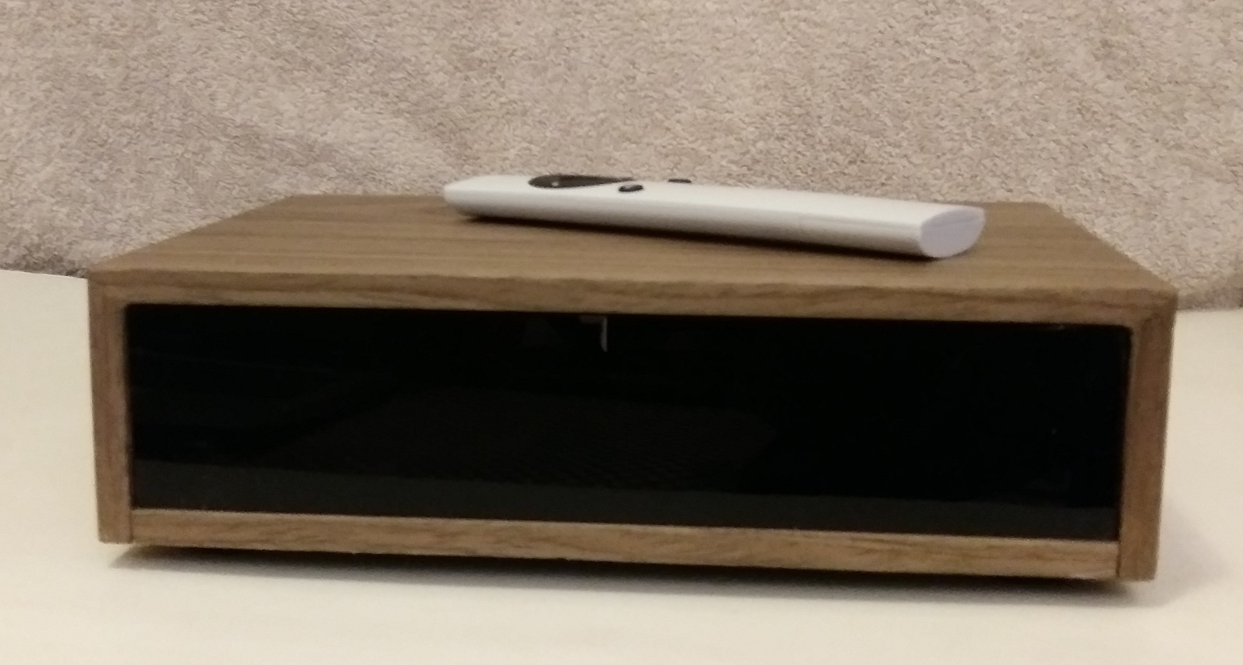

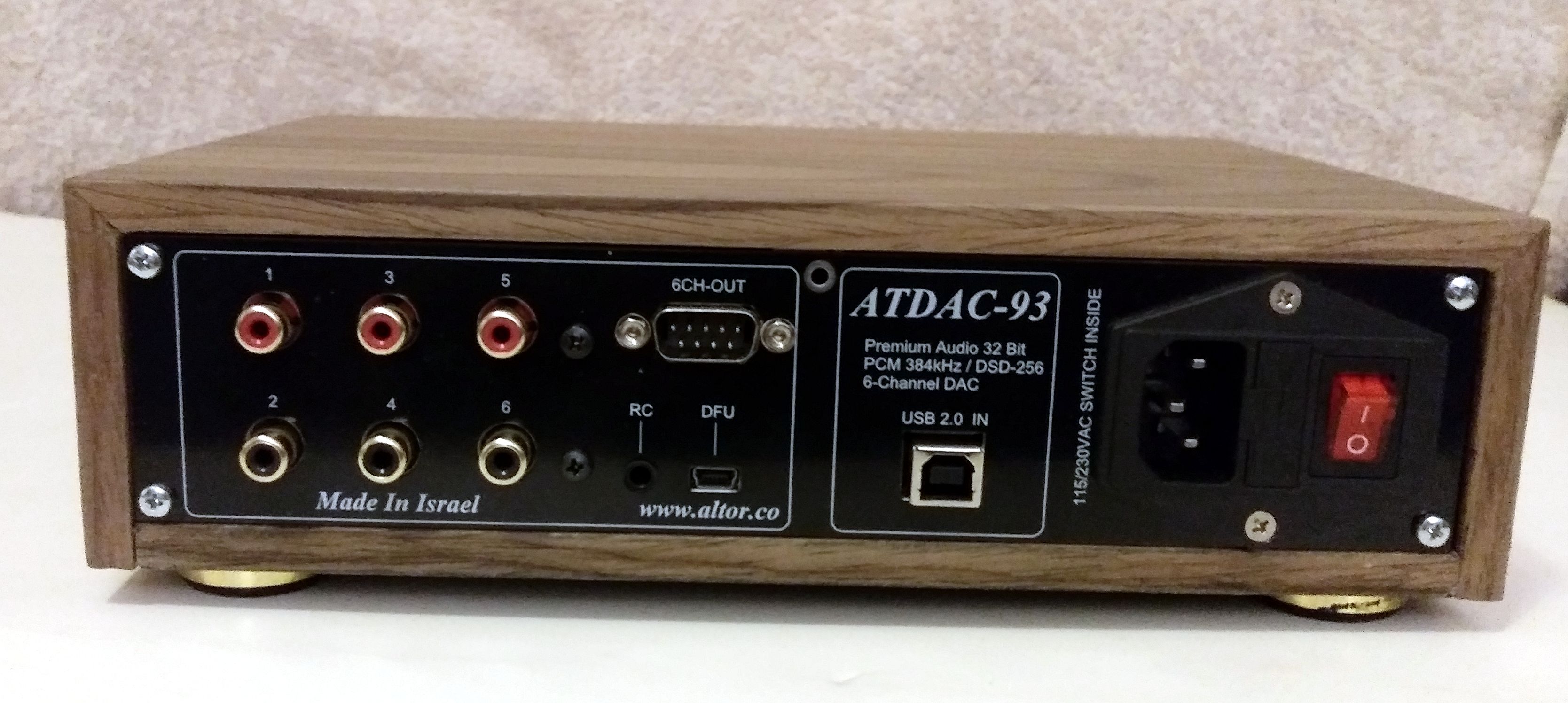

    ATDAC-93 - 6-канальный USB-ЦАП, позволяющий воспроизводить PCM от 44.1 до 384кгц и DSD64/128 с аналоговой регулировкой громкости (от 0 до -60дБ).
    ЦАП сделан по идеологии и топологии, аналогичной ATDAC-10/10S.
    Схема "выхлопа" та-же самая, так что приводить его принципиальную схему нет смысла - см. схему 10-ки.
    Как и в других моих ЦАПах, тут также используется унифицированный корпус, блок питания, трансформатор, сетевой фильтр. Как и в ATDAC-10S здесь также имеются: передняя панель с сенсорными кнопками, дистанционное ИК-управления, легкий апгрейд прошивки и конфигурирование некоторых параметров через USB-порт.

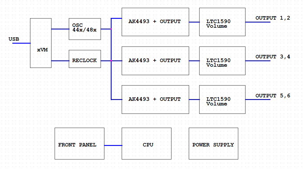

    Блок-схема устройства:

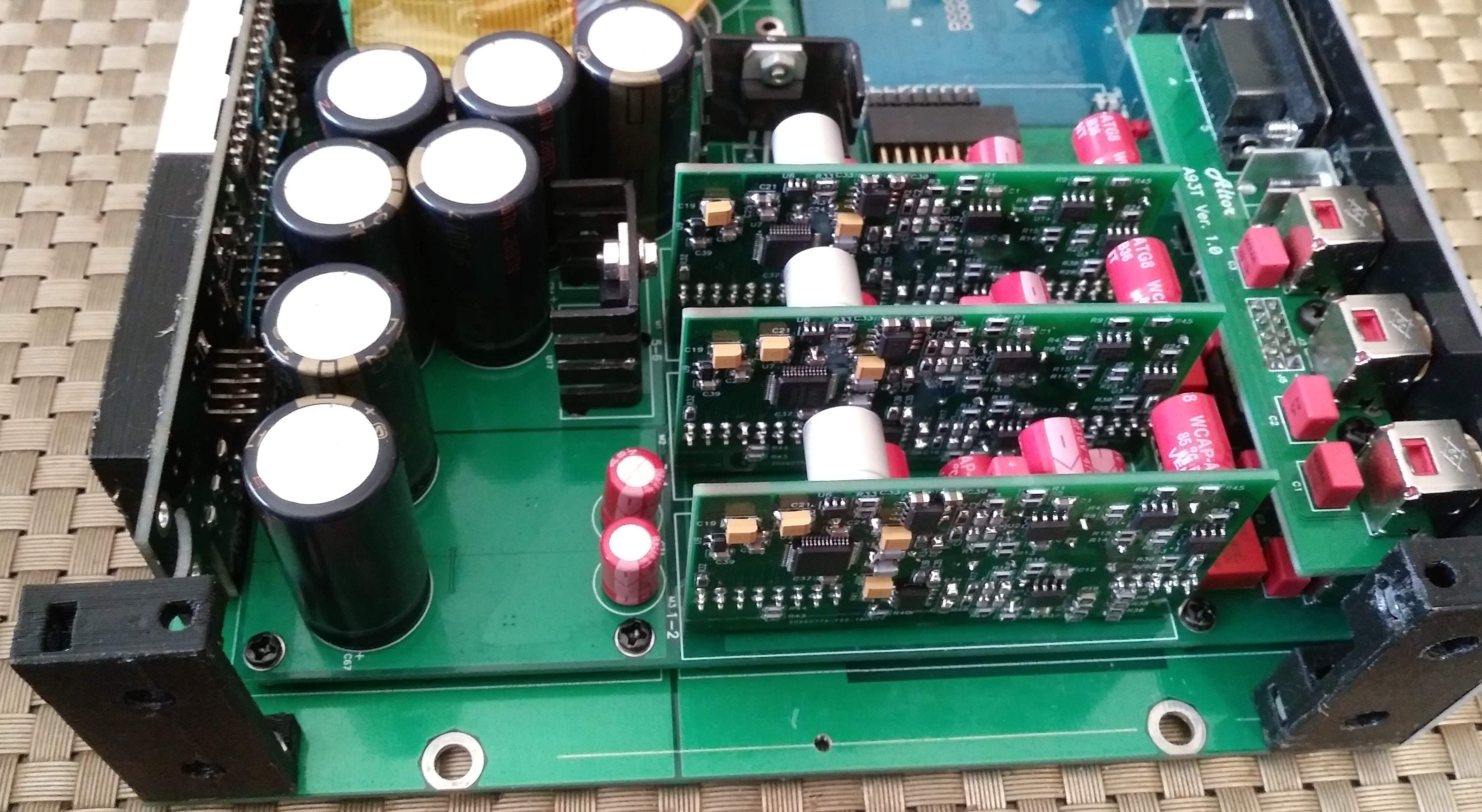

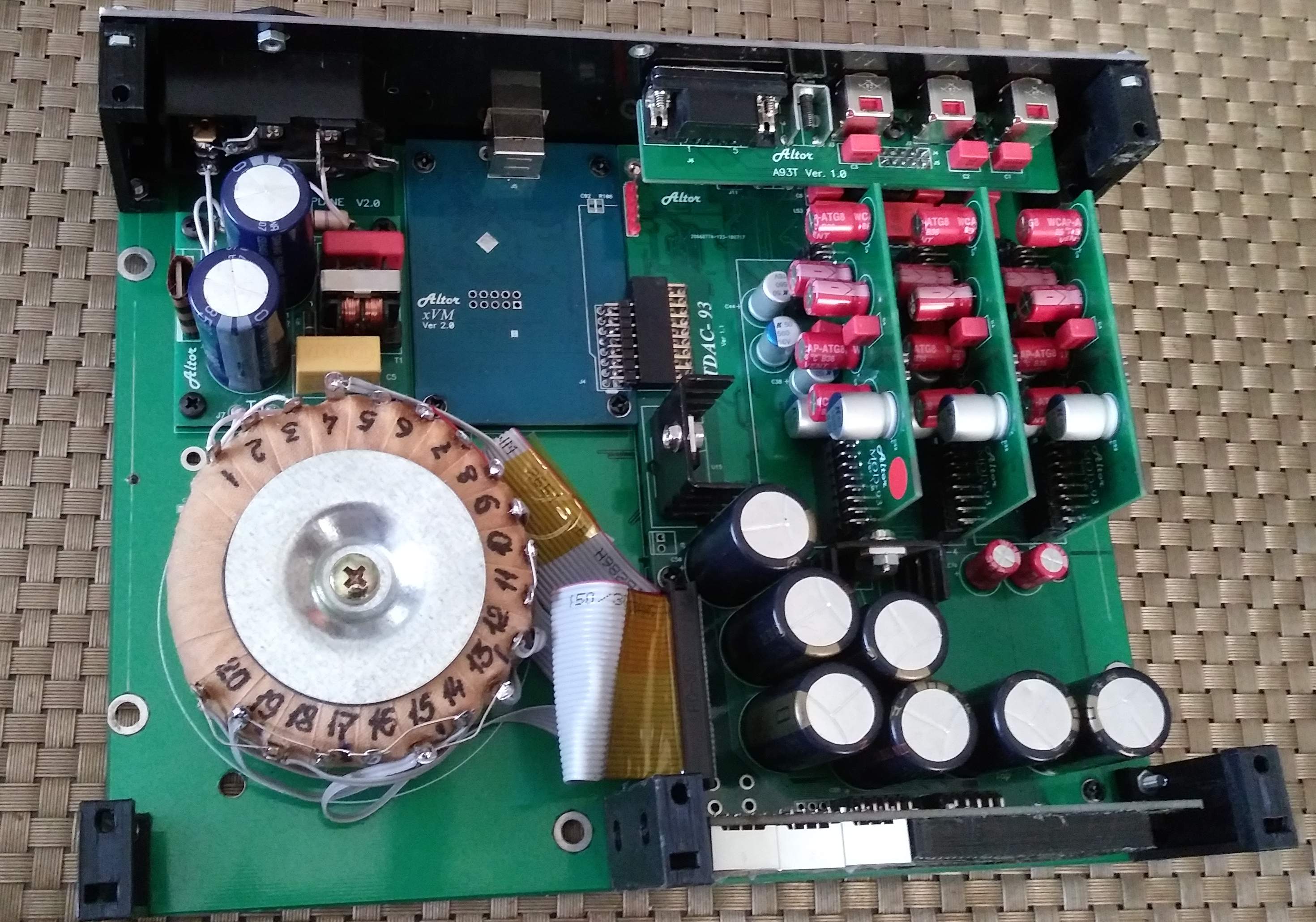

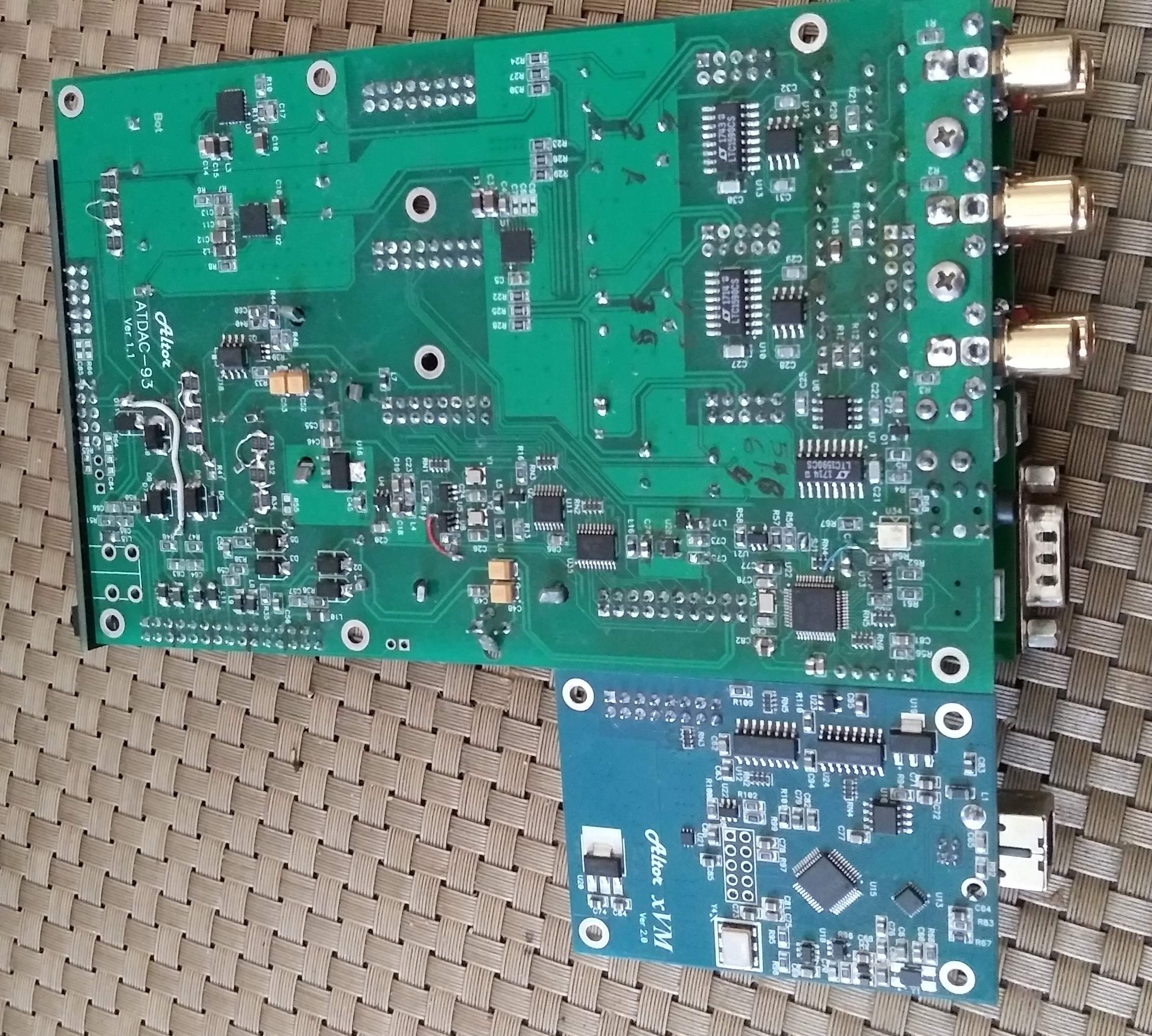

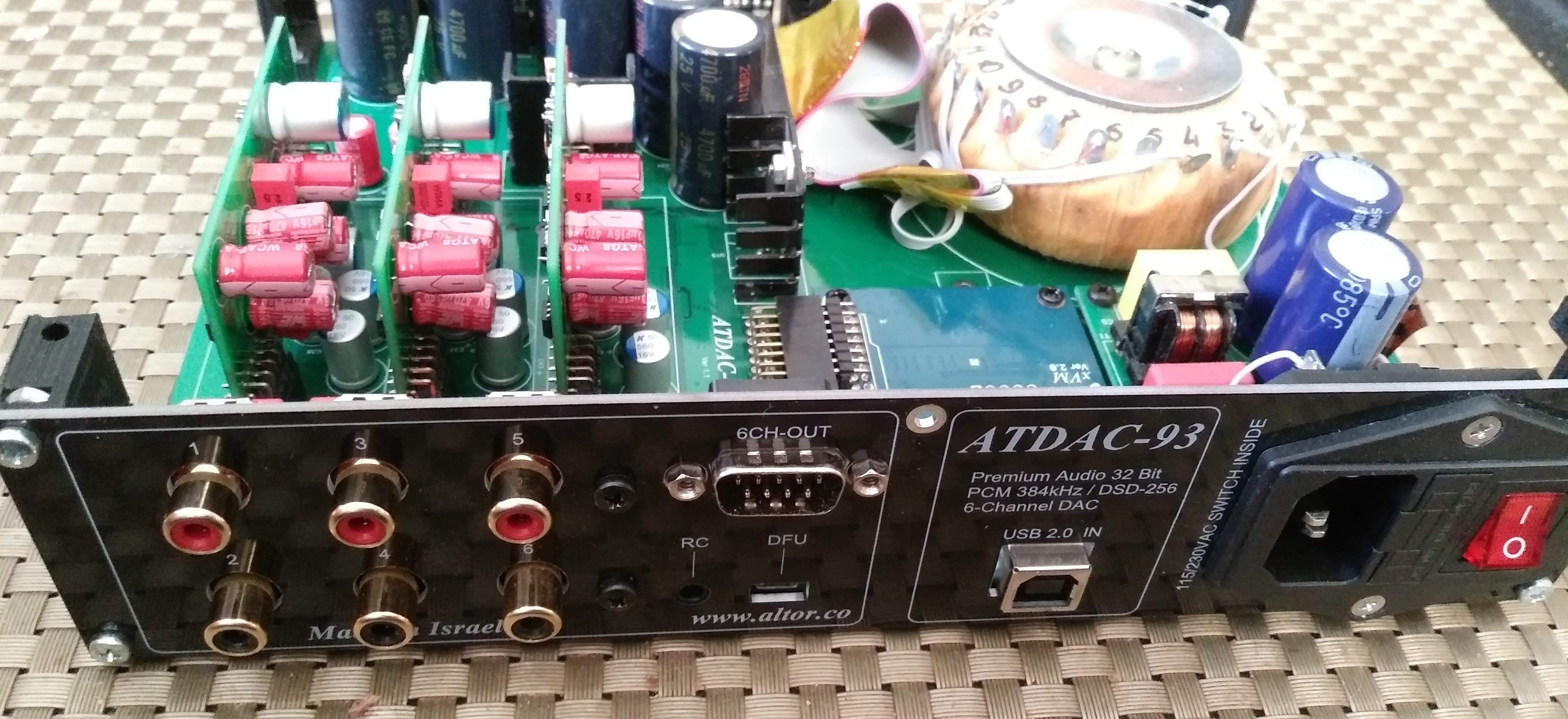

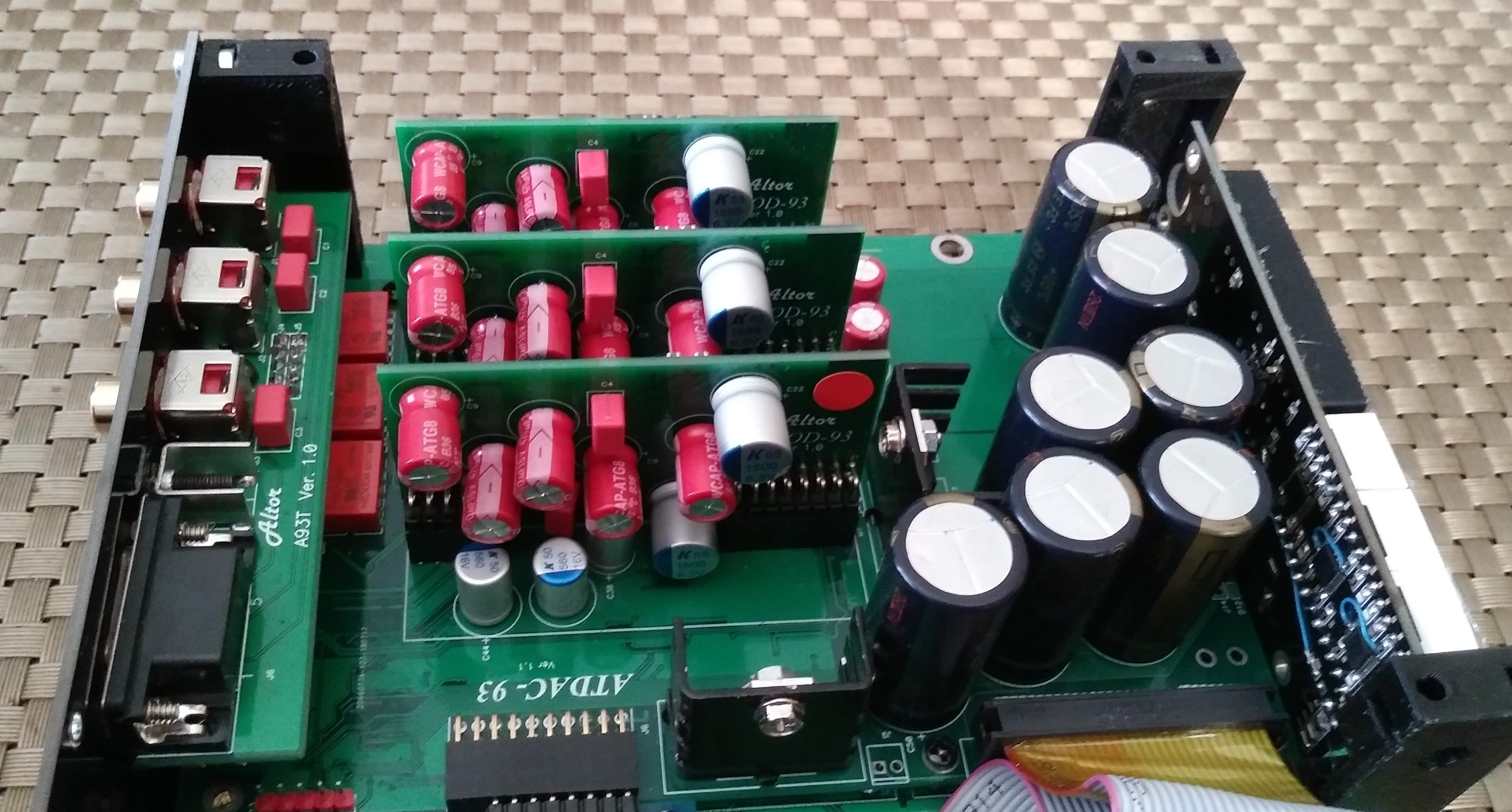

    Конструктивно ЦАП состоит из материнской платы, и трех 2-х канальных модулей.
    Каждый модуль содержит микросхему ЦАП АК4493 и "выхлоп".
    На материнской плате находятся цифровая часть -процессор управления, осцилляторы, реклок и т.п, выходная аналоговая часть - регуляторы громкости на LTC1590 (см. тему про мой предусилитель на ней), стабилизаторы питания.
    В качестве USB-транспорта используется специальная версия xVM, отличающаяся от обычной версии другим фирмваре и небольшими изменениями в хардваре.
    Здесь на фотографиях тестовая версия, поэтому есть кое-какие "исправления и доработки" на платах.
ID:	330745 Нажмите на изображение для увеличения.
ID:	330746 Нажмите на изображение для увеличения.
ID:	330747 Нажмите на изображение для увеличения.
ID:	330748 Нажмите на изображение для увеличения.

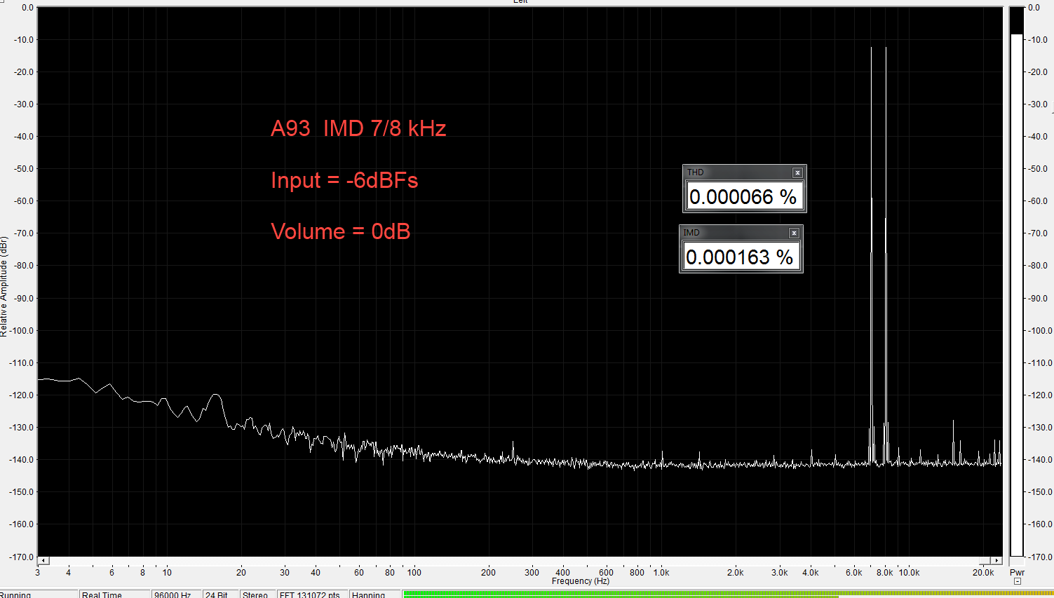

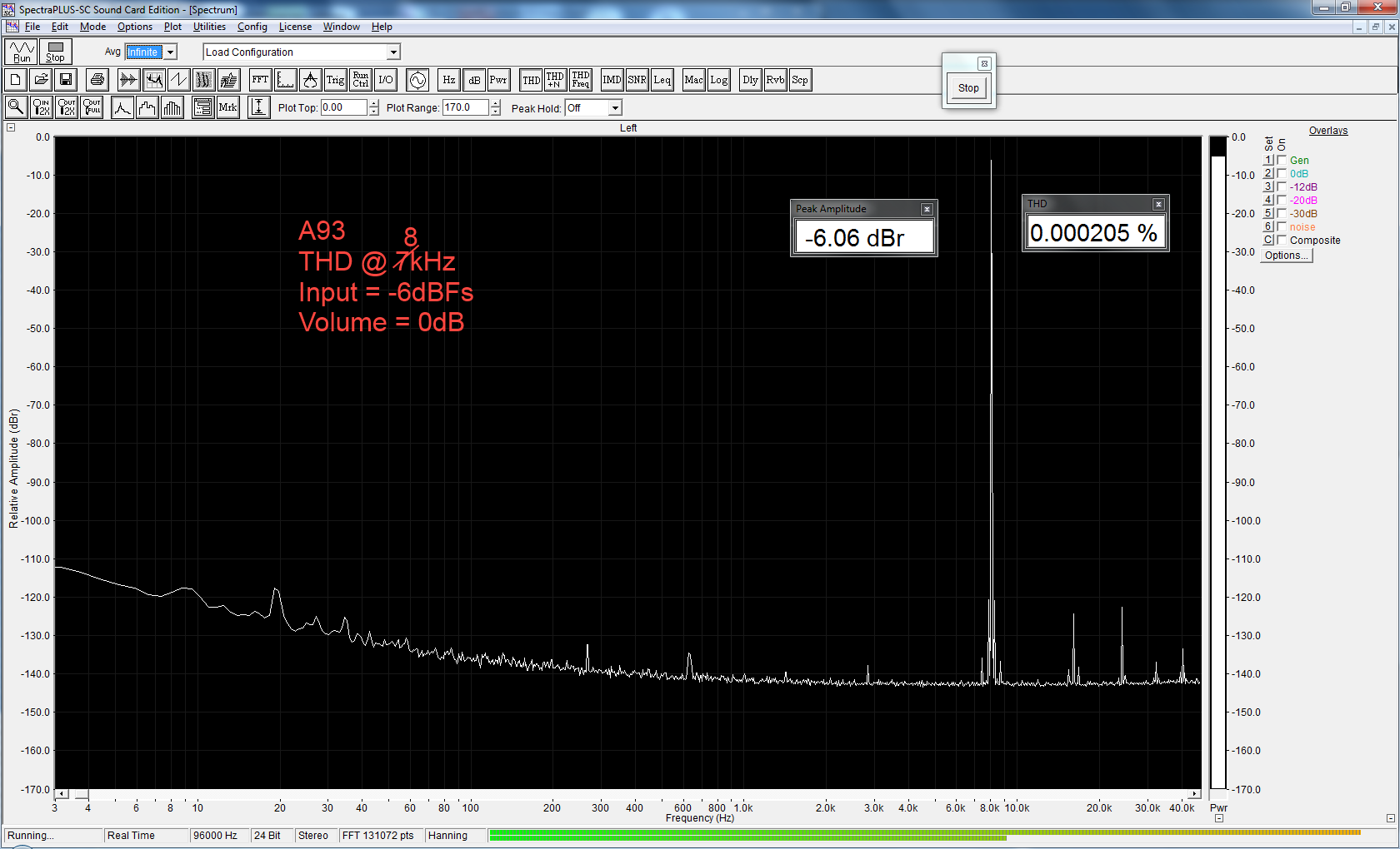

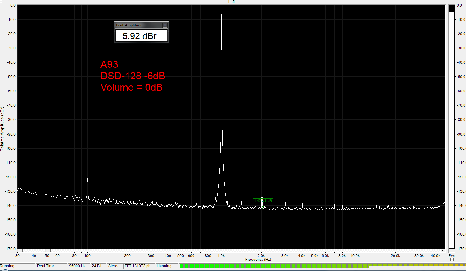

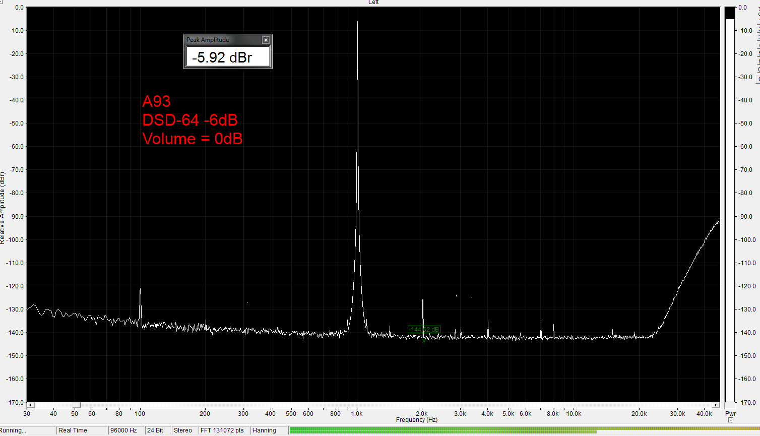

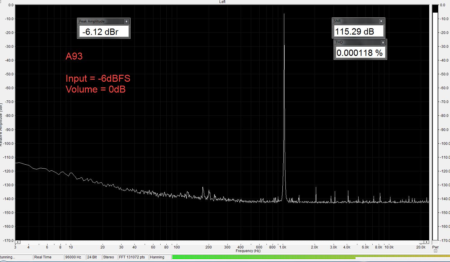

    Ну и как обычно - некоторые измерения:
    Скрытый текст
ID:	330751 Нажмите на изображение для увеличения.
ID:	330752 Нажмите на изображение для увеличения.
ID:	330753 Вложение 330754 Нажмите на изображение для увеличения.
ID:	330755 Нажмите на изображение для увеличения.
ID:	330756 Нажмите на изображение для увеличения.

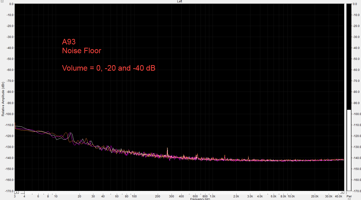

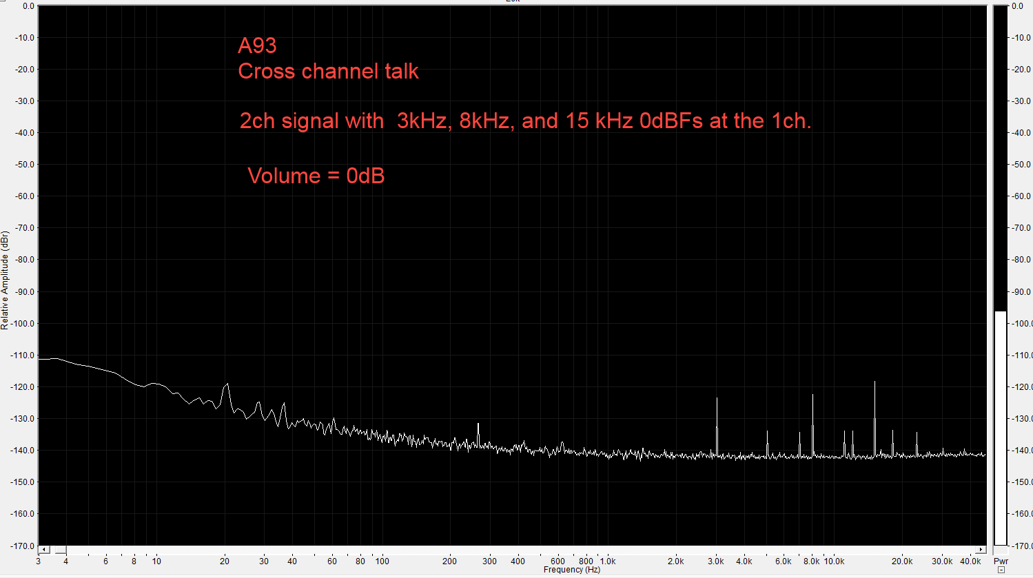

    Больше 16 картинок в одно сообщение нельзя, поэтому небольшое продолжение с измерениями:
    Скрытый текст
