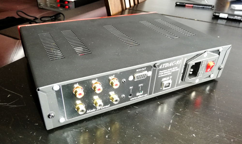

    Правильно в ТХ, на задней панели описка.
    DSD256 пролазит максимум 4 канала, но ограничение идет по макимально возможному числу каналов.
    (Это ограничение драйвера + USB-стек)

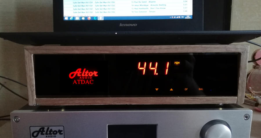

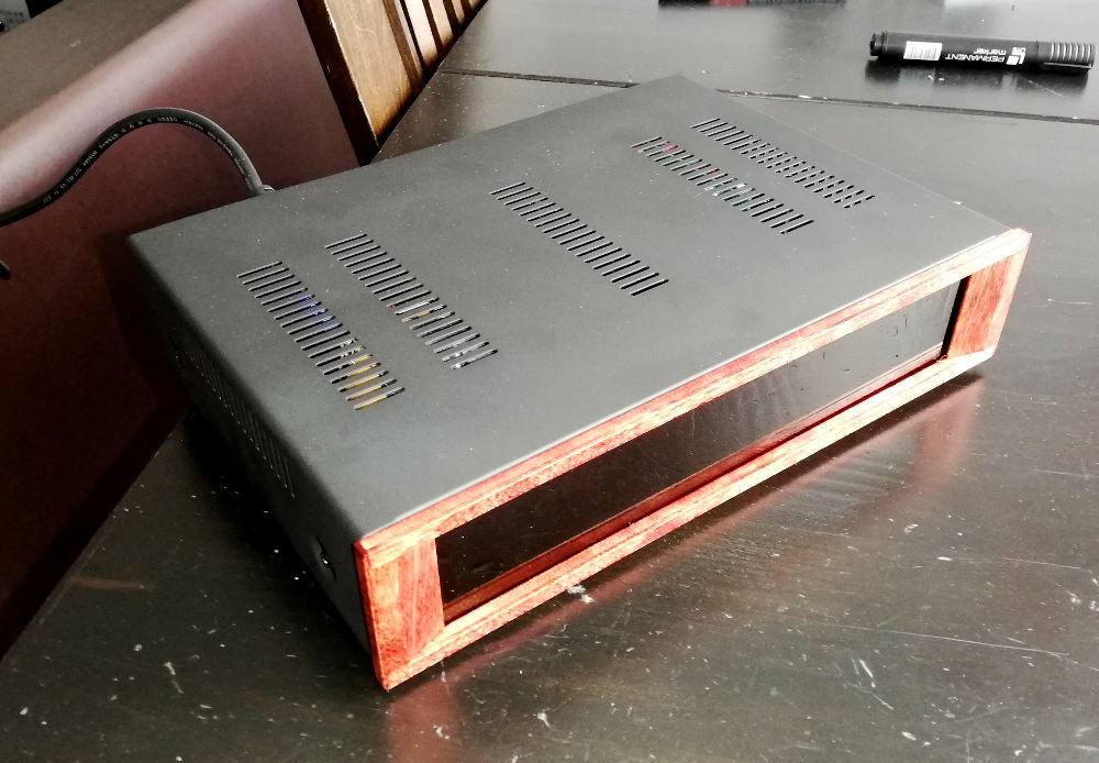

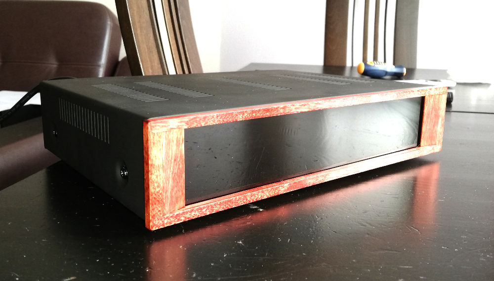

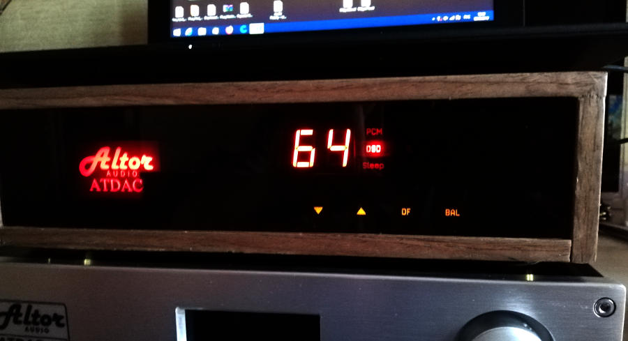

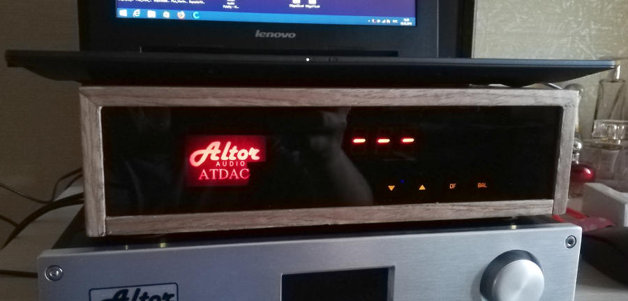

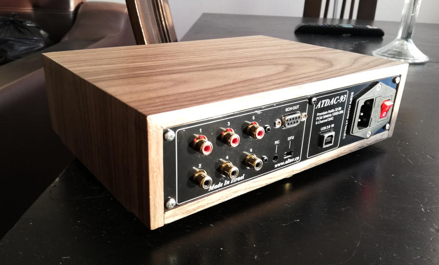

    Получил заказанный у Александра ATDAC-93. Как звучит - весьма понравилось. В сравнении с ATDAC-9 вроде слегка "поприятнее уху", что не удивительно, по сути ATDAC-93 - многоканальная версия десятки, с микросхемой ЦАП получше, чем в ATDAC-9.
    Eсть встроенный регулятор громкости, избавляющий от необходимости иметь многоканальный предусилитель и позволяющий подключить устройство "напрямую" к усилителю мощности, а также "поканальная" подстройка громкости.
    Дизайн представляется мне потенциально более интересным, чем стандартные алюминиевые коробки, однако его в будущем слегка "подшлифую" - попробую уменьшить неравномерность подсветки символов и логотипа, возможно - изменю логотип, указав название устройства, может быть изменю покрытие. ЦАП работает с драйверами IFI, без проблем декодирует все заявленные автором форматы. Имеет развитую индикацию режимов. Управление возможно как с лицевой панели (сенсорные кнопки), так и с дистанционного пульта. Поскольку отзывов пользователей еще нет, по причине новизны устройства, прилагаю несколько фото.Нажмите на изображение для увеличения.

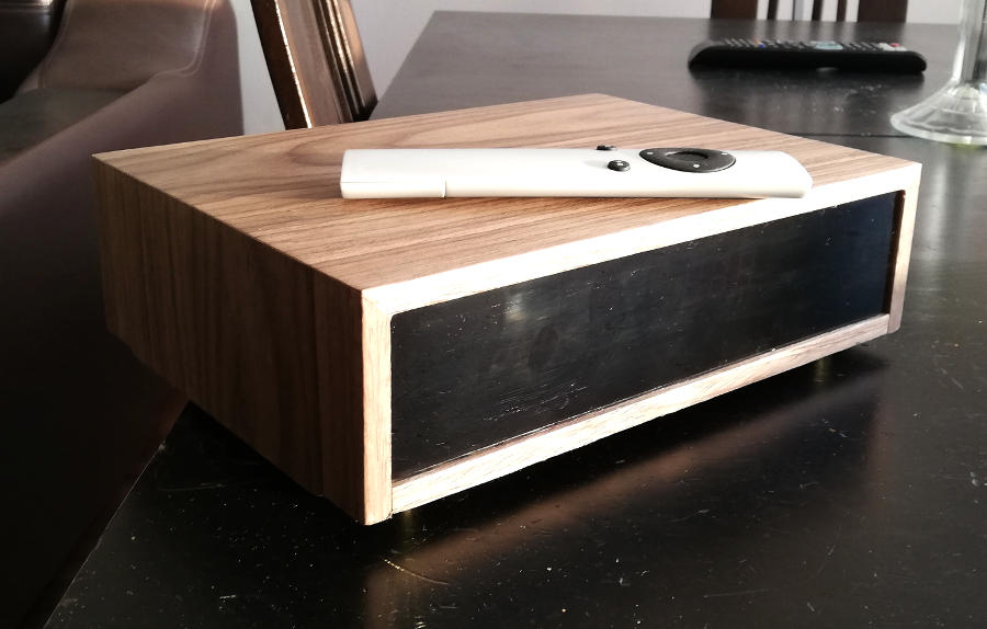

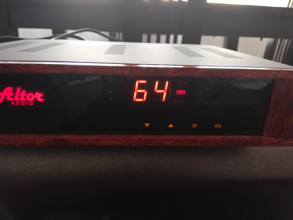

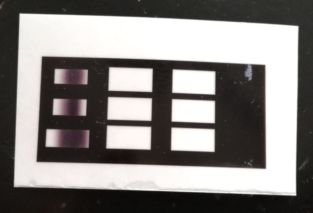

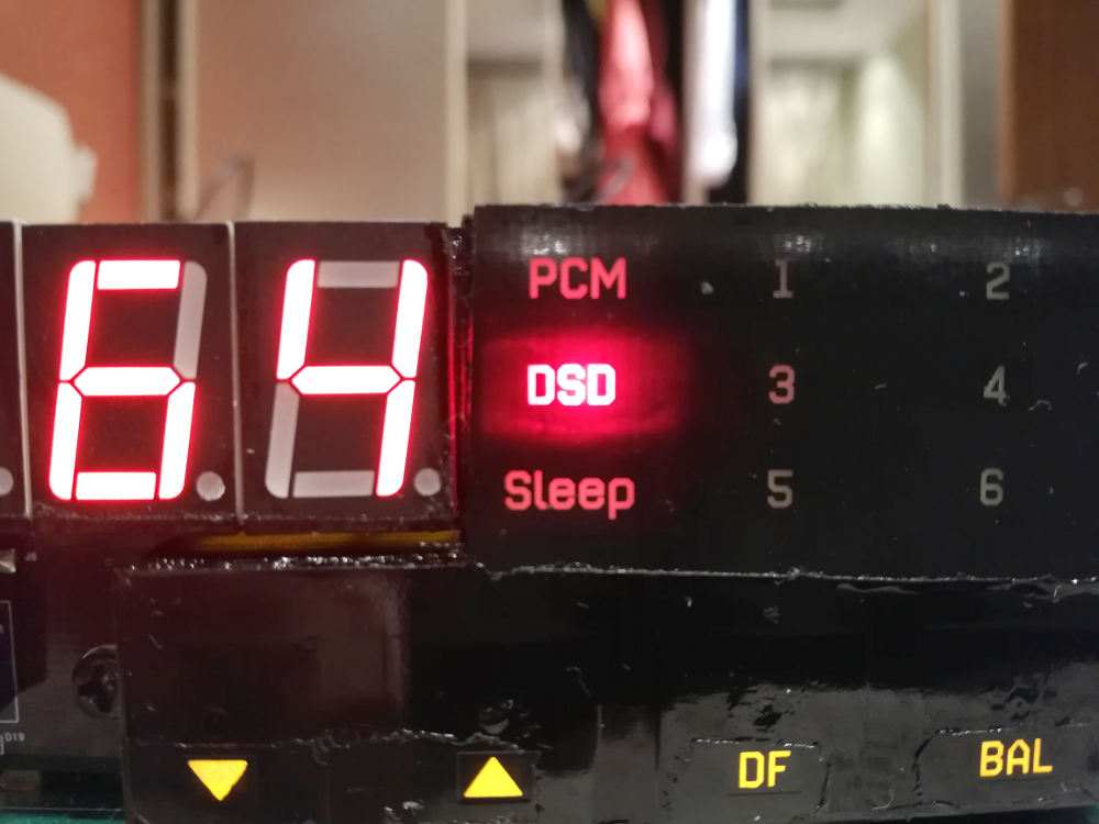

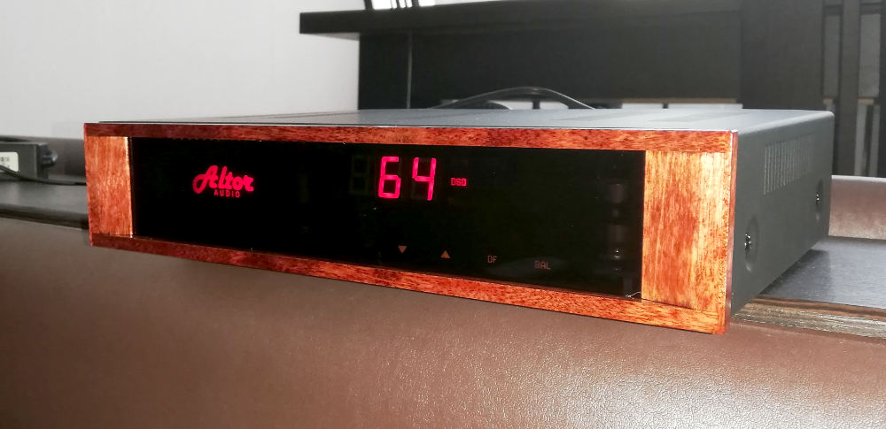

    Исключительно для оживления темы: "вживил потроха" 93-его в имевшийся у меня по случаю корпус ненужного спутникового тюнера, куда они подошли "тютелька-в тютельку". За исключением, естественно, лицевой панели (в данном случае - ее обрамления), которую пришлось делать самостоятельно "из ценных пород дерева" (на самом деле - склеена из нарезанных на рейки и кусочки нужного размера деревянных канцелярских линеек, тонированных морилкой "под красное дерево" и покрытых глянцевым лаком). Кроме того, удалось победить неравномерную засветку индикации режимов, путем изготовления дополнительного трафарета из прозрачной пленки для струйника на липкой основе, где в местах наибольшей яркости свечения были нарисованы "обратные" затемнения, для выравнивания подсветки. На 4, 5 и 6 фото видно "как стало" и "как было". Кроме того, на трафарете логотипа я закрасил надпись "ATDAC", поскольку в оригинале там было упоминание модели № 10, а я счел, что уместнее (и красивее) оставить только название производителя "Altor Audio". На 7 фото - один из тестовых трафаретов с "затемнениями". Соответственно, первые три и последние два фото - просто общий вид ЦАПа в новом корпусе. Более сказать нечего - прибор мне нравится, звучит классно и аналоги его, в среднем, стоят на порядок дороже.
