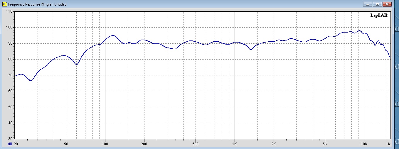

    АЧХ его можно увидеть?
    Вам в каком виде?
    Вот картинка
Название:	Satori MR13P-4.jpg
    вот замер
    https://yadi.sk/d/8T1GsP12usA_ywhttp...8T1GsP12usA_yw
