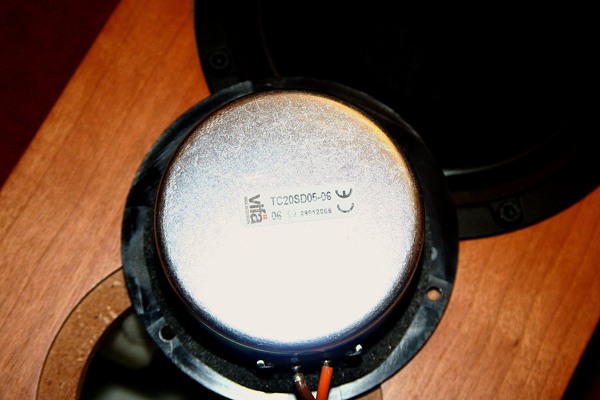

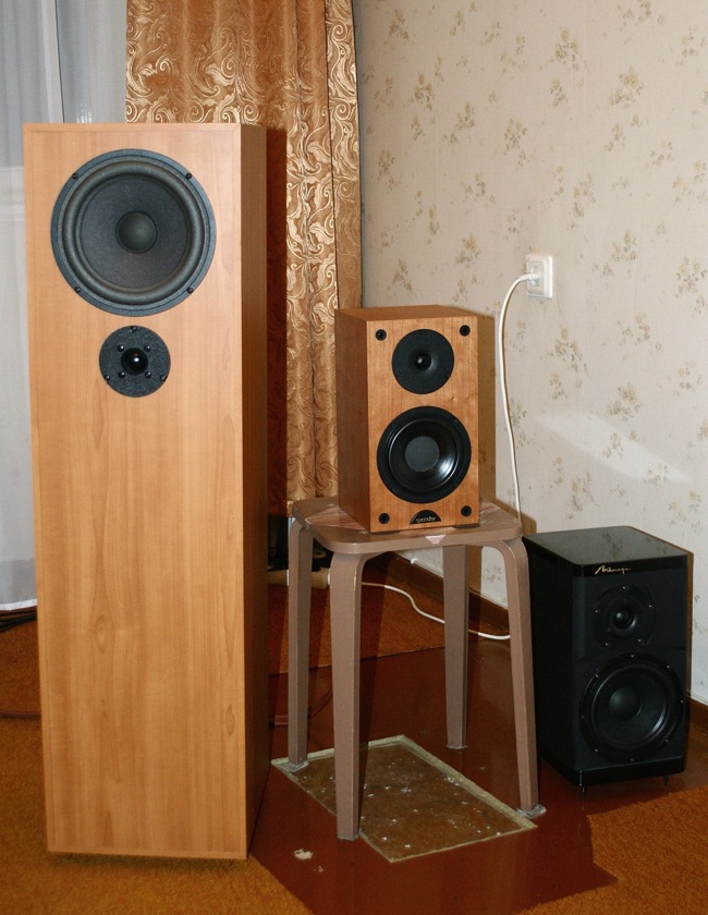

    Довелось как-то послушать и измерить эти крохи, Спендоры
    Бока, а вот я брал давно домой и слушал в салоне - не понравились. В салоне слушал какую-то 2-полоску с 2010-ым Скан-Спиком - твитер явно не добавлял мид-вуферу тела, звучали довольно выхолощено на середине.
    Вторые, маленькие, брал домой (на фото, ещё до ремонта - в 2003-м наверное) - звук тугой как камень и тоже не впечатлил. Твитер там Вифовский стоял

    Гена Ишиватов, да, это они самые Спендоры. На тот момент они были лучшие по звуку в салоне. Сшивка полос у них первым порядком, с плавным протяженным спадом . Бас от 100гц . Рядом с ними вижу AN-Z 2 или 3, тоже знакомы , есть замеры обеих.
    Пищалки там D19 Вифа, ровные и ясные, ачх красивая. Но внизу у этих АНек какая-то ахинея из-за странного дымохода с выходом в тыл.
    У AZ-2 Vifa 19мм, а у AZ-3 Tonegen 25мм, такой же как и у старших AN-E и AN-J.

    Alm333, спасибо вам! В AN-3 25мм купольная пищала. Точно так.
