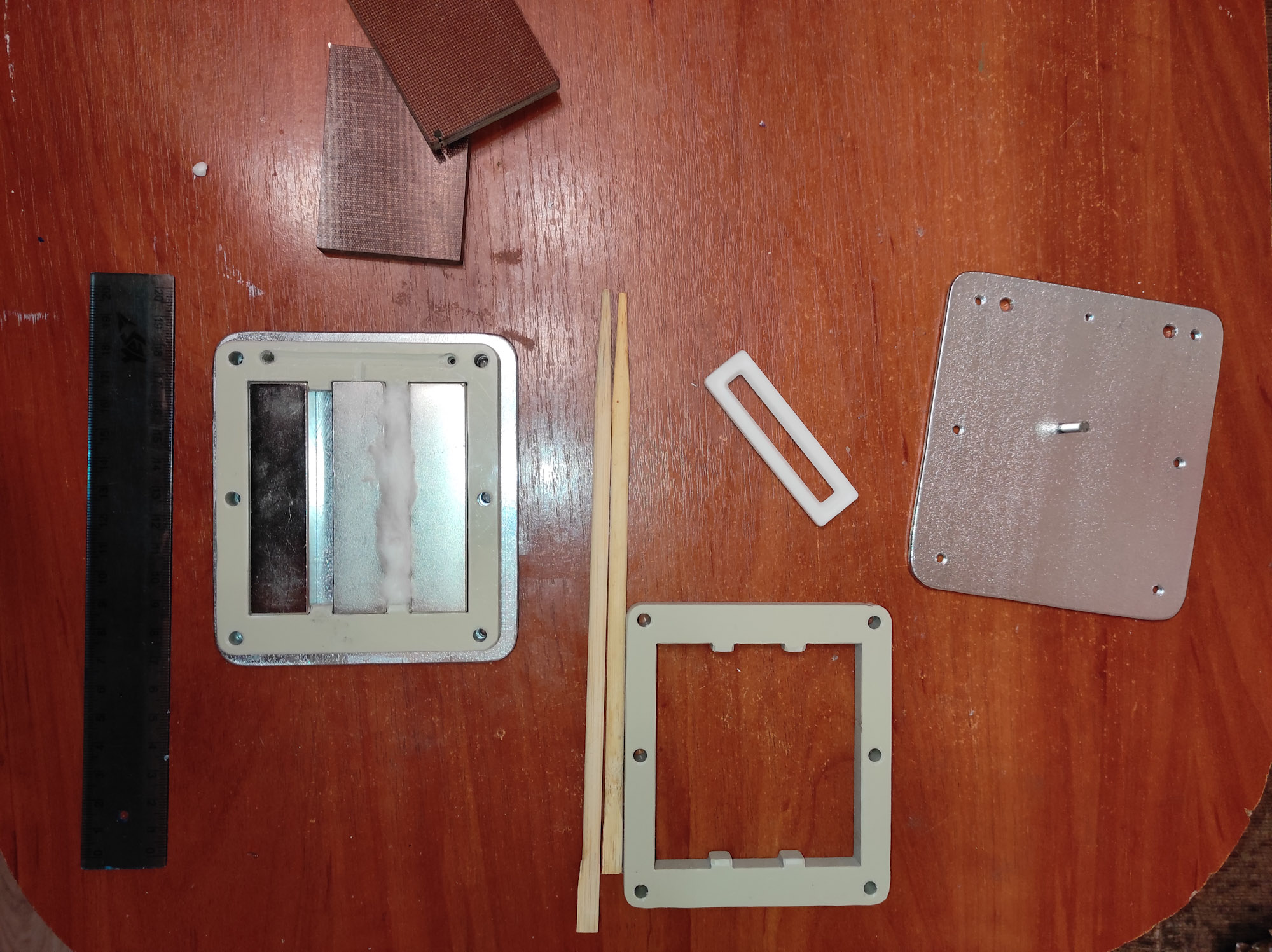

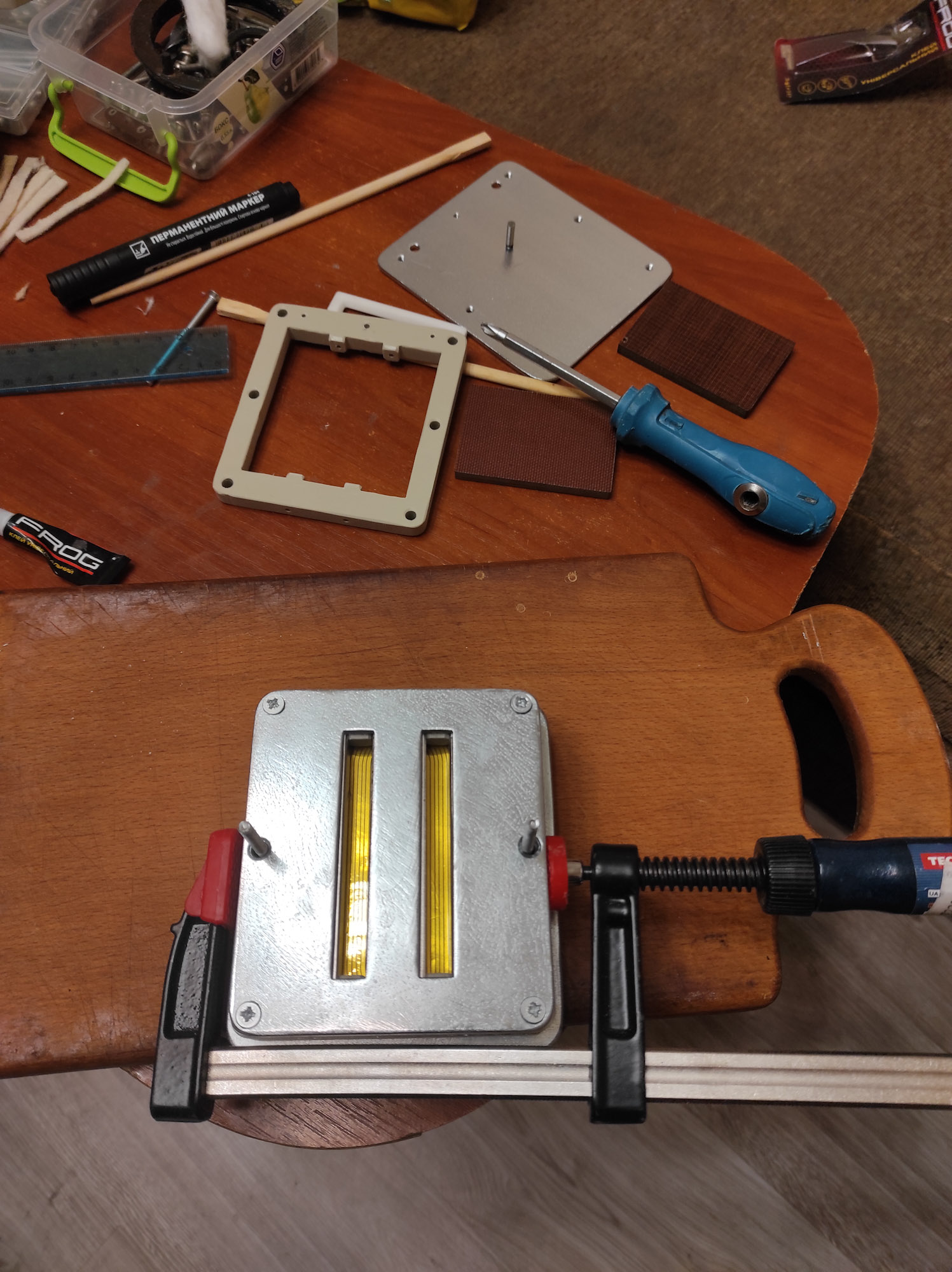

    Начал процесс сборки.
    Даже с винтами длиной 6 см стянуть половинки оказалось проблематично, уже с расстояния около 4 см между магнитами приходилось давить всей массой.
    Пока собираю без переделки передней панели - с 6-ю магнитами.
    Краткое описание:
    - изготовлены новые передние и задние крышки из 3мм стали, оцинкованы;
    - изготовлены из полипропилена новые рамки для магнитов;
    - в задних рамках просверлено по 4 отверстия d=2,5 мм для уравнивания давления;
    - установлены неодимовые магниты, по краям 80х20х10, центральный сошлифован на 2 мм до размера 80х18х10.
    Один собран, остался второй. После сборки второго динамики поедут на замеры характеристик.

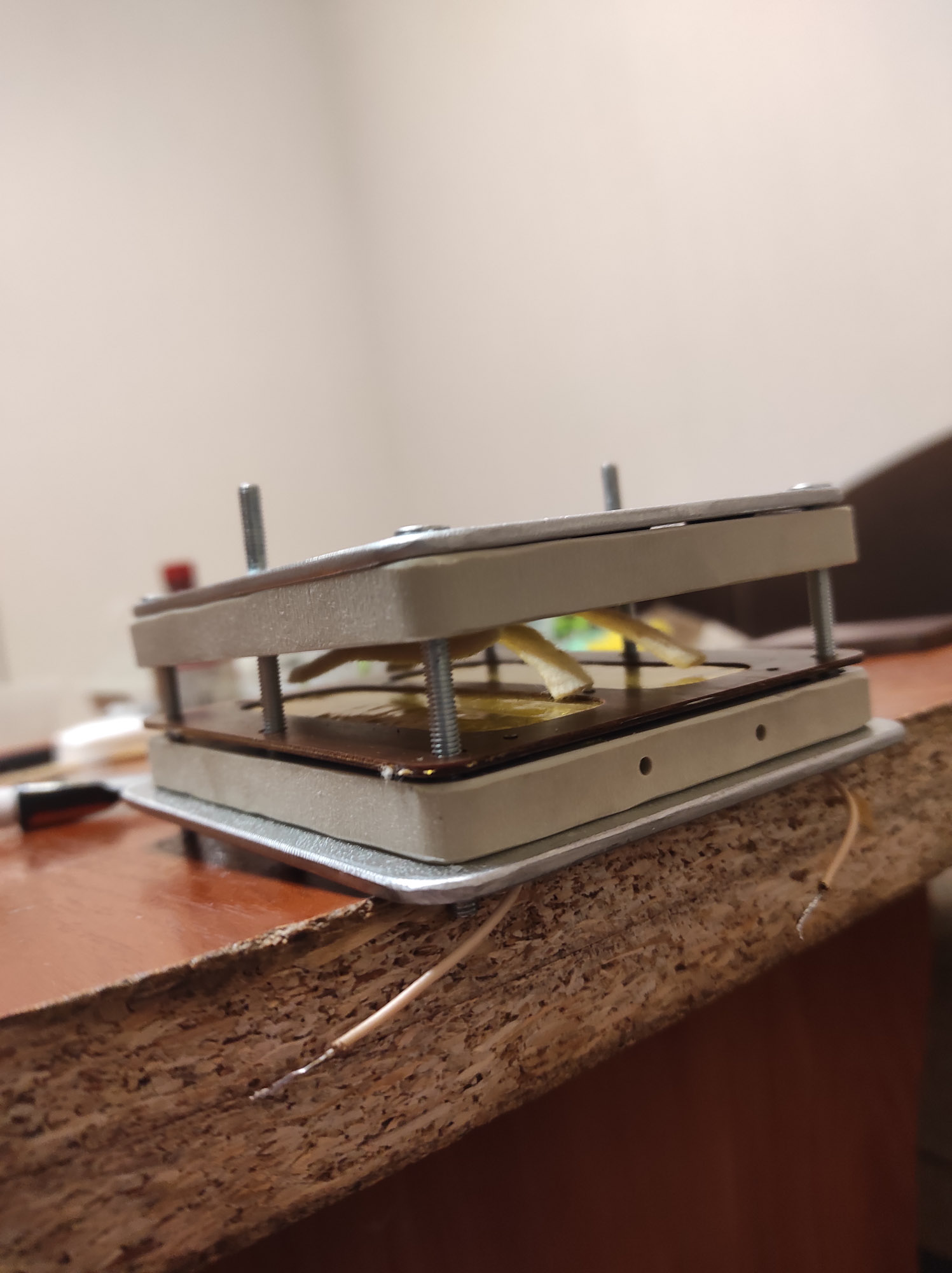

    Выравниваю верх и низ, т.к. стягивает в бок:

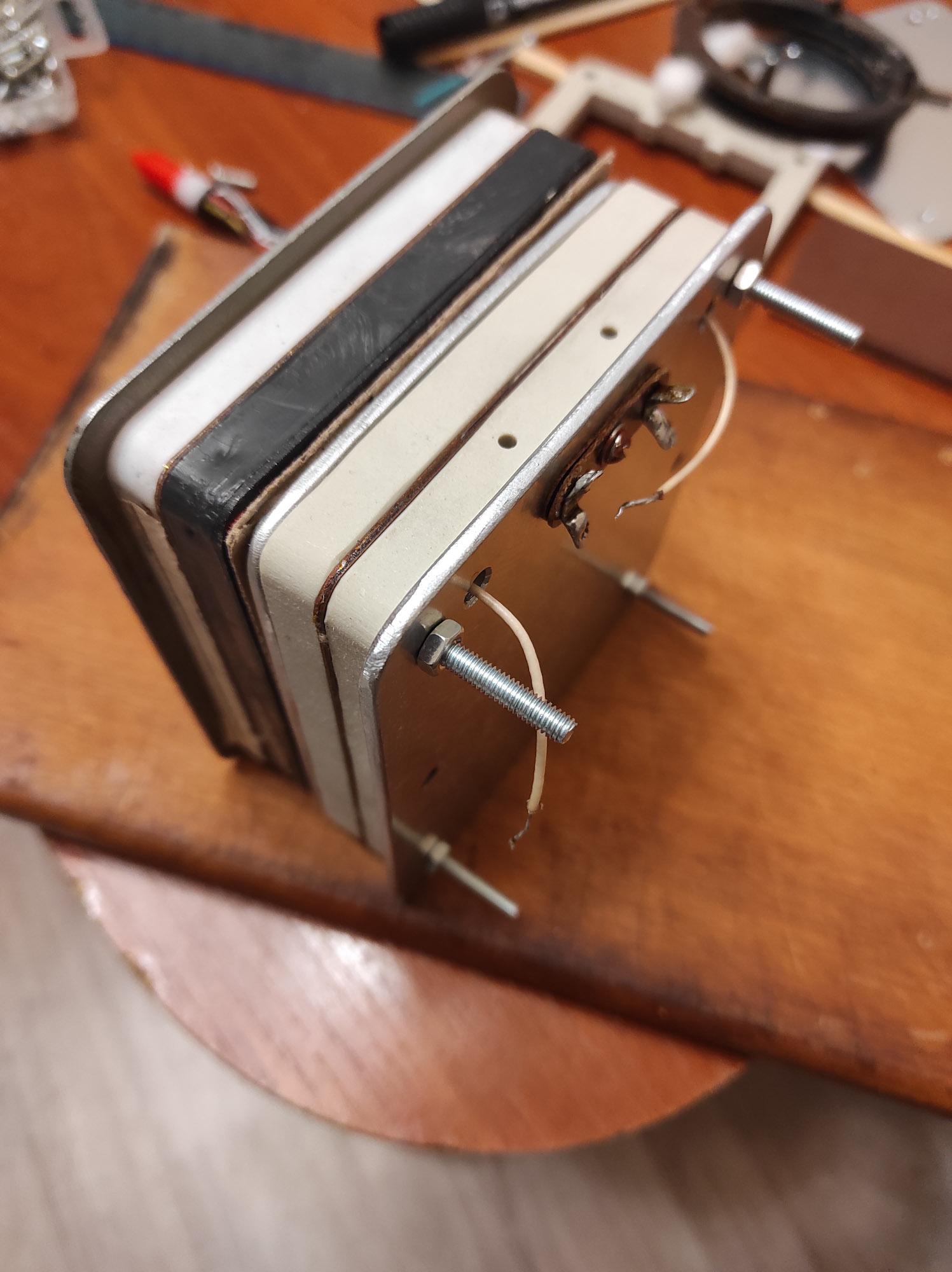

    Финал, оригинал и обновленный:
