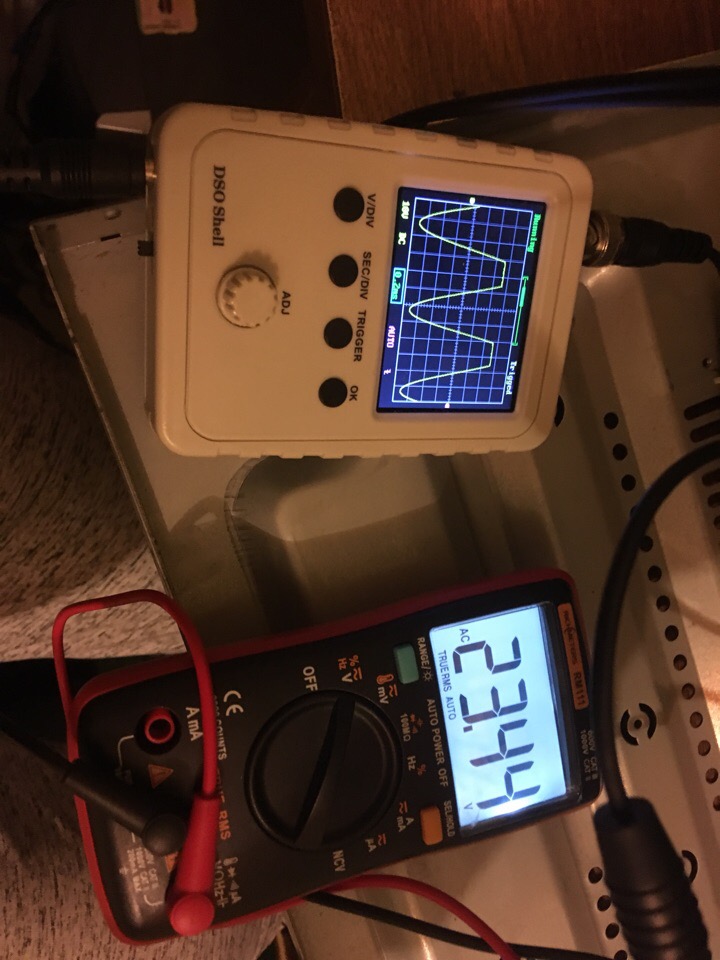

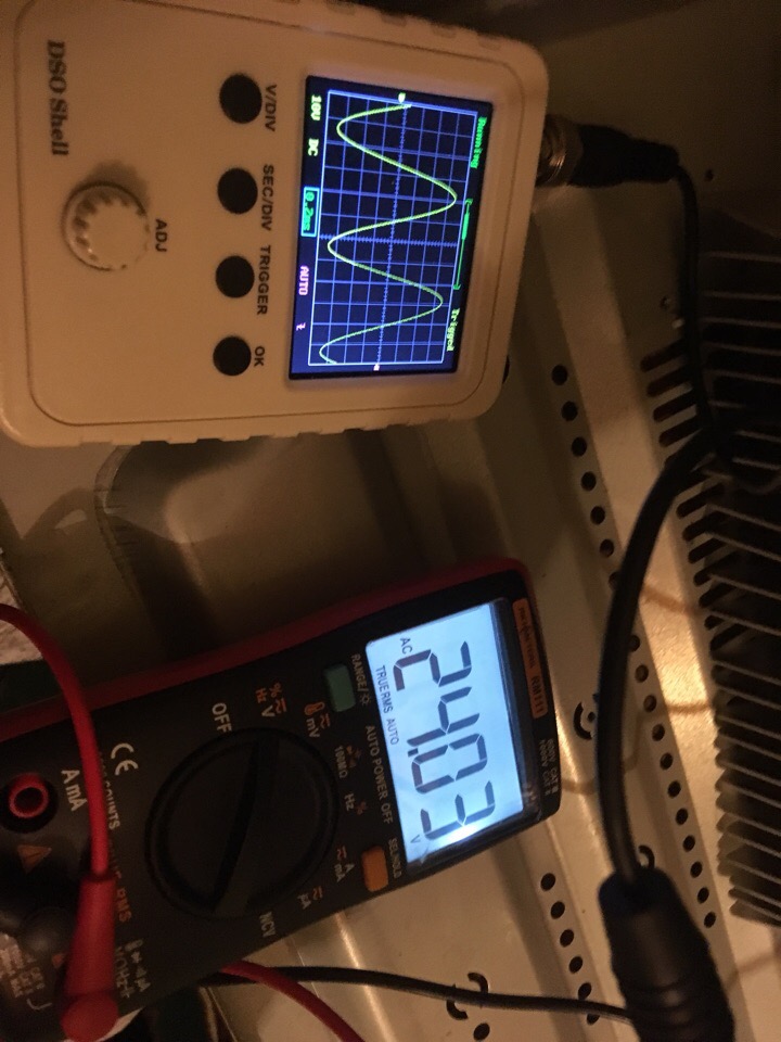

    В стерео режиме ресивер выдает почти 25 В чистым синусом на 8 ом в канал, при включении 5ти канального режима (неважно подается ли на тыл с центром сигнал) верхнее плечо начинает клиповать гораздо раньше, при чем при подключении нагрузки и подаче сигнала на абсолютно любой канал.

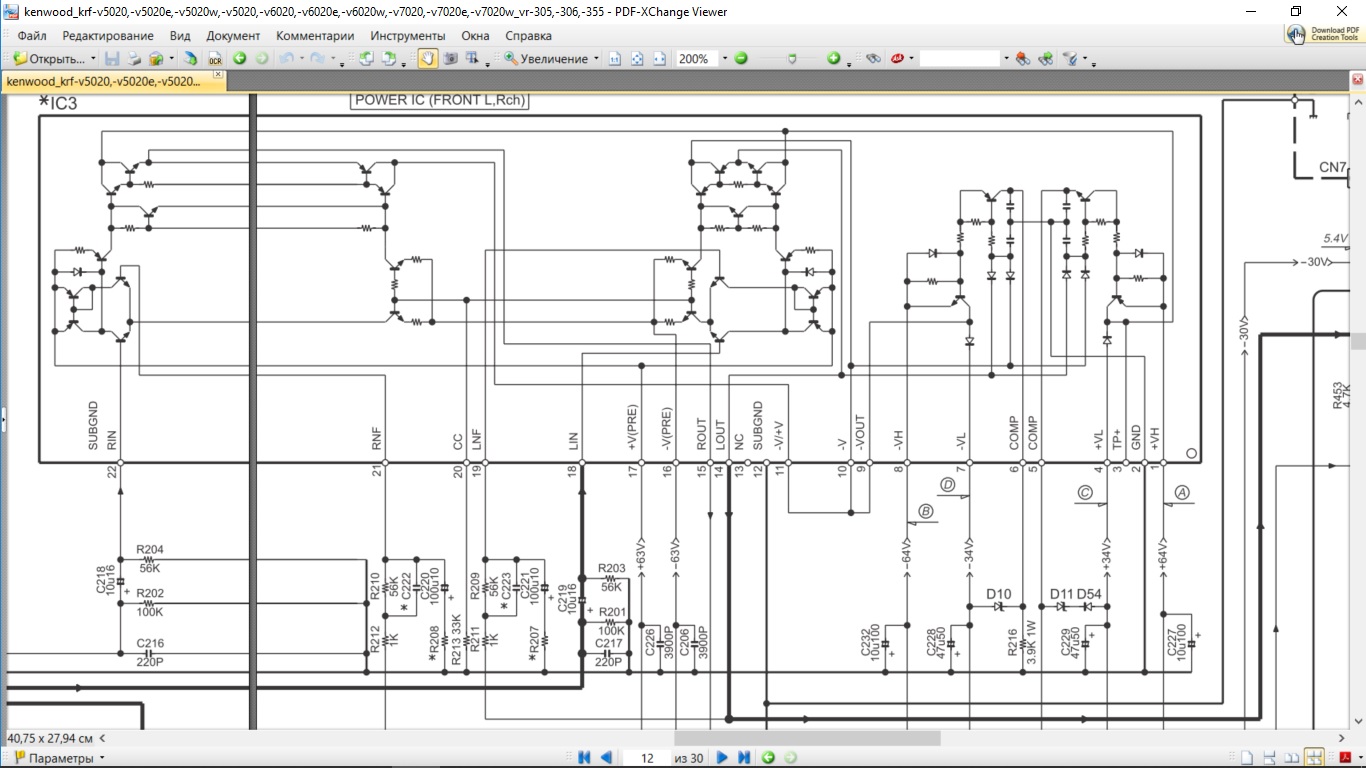

    Прошелся тестером и осциллографом по выводам СТК и обнаружил что при включении многоканального режима изменяется напряжение на контакте
    17: +V(PRE) с 44 вольт до 31
    16: -V(PRE) остается неизменным -44 вольт
    Смею предположить что это предусилитель(?)
    Собственно сами вопросы, как я понимаю проблемы из-за просадки на 17 контакте?
    Если да, то в чем может быть причина? я в обвязке этих контактов не нашел ничего что могло бы как-то повлиять при включении многоканального режима (плохо смотрел?)

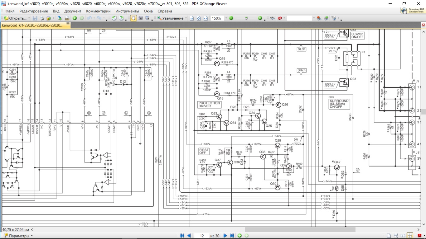

    На первом скрине схема СТК, второй питание +/- PRE, вроде кроме как на обе СТК данное питание на схеме больше никуда не идет, да и не так сильно в радиотехнике я пока силен, поэтому прошу о помощи Вас.

    По схеме там д.б. ±64В с основного выпрямителя. Для его проверки можно кратковременно нагрузить спиралью на 16Ом.
    Зачем выкладывать эту жуть в архиве? Есть же нормальные сканы.

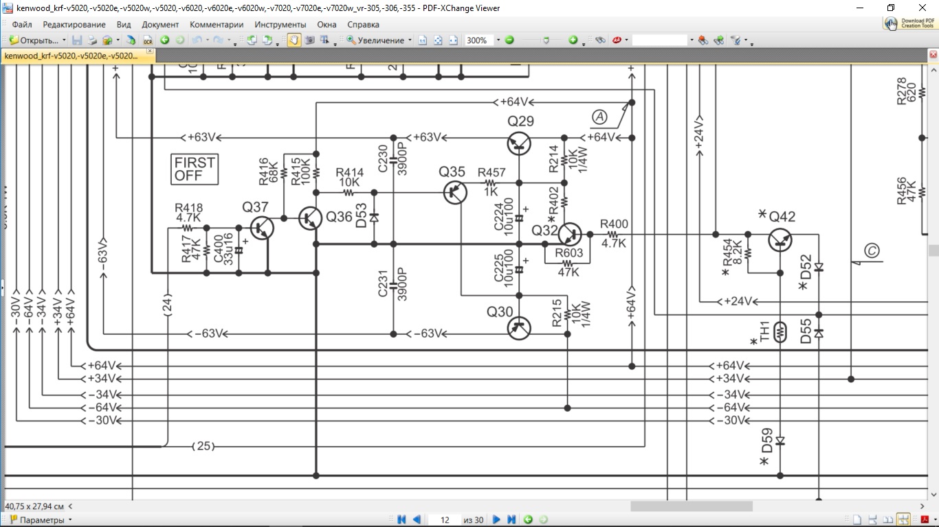

    -+64 на другом ресивере, у меня и по мануалу около 50в, и от него запитаны VH stk и с ними все в порядке, даже при клипе напряжения в плечах равные, а вот на 17 контакте просадка вне зависимости от нагрузки в т.ч и на хх, при включении многоканального режима.
    Правильно ли я копаю? И почему просаживается линия с транзистора q29 при включении многоканально режима? Отрицательное плечо работает ведь как положено

    По схеме действительно при включении реле дополнительных каналов должно проседать положительное питание - насколько именно, зависит от номинала R402 (24/27кОм, на 30% примерно). Дикость какая-то, наверное, сделано, чтоб микросхемы не перегревались. Q29, кстати, какого типа и на каком радиаторе?

    Q29 в корпусе то-220 изолированный без радиатора, насчет нагрева скажу что перед выкраиванием его для проверки был около 60 гр.
    вычислил то же самое что вы сейчас сказали, при удалении резистора r400 с платы все в порядке. Неужели сделано специально что бы в клип уходил раньше при 5 каналах да бы не грузить БП? Если да то странно, почему просаживает одно плечо только... наверное что бы слушать стало невозможно😃

    Да, это всё же не сила через него идёт, как поначалу показалось - хрен что разберёшь с такими сканами.
    При таком клипе ещё и защита от постоянки может срабатывать.

    Спасибо вам за помощь, я услышал что хотел, конкретно что это норма (ну не могу пока так конкретно читать схему) Удалил резистор R400, мне на тылу не нужна такая мощность, буду делать тише лучше в ручную, главное что бы фронт отдавал свои 100%. Тему можно закрывать

    Не очень хорошая идея - мощность рассеяния достигаем максимума задолго до макс. выходной мощности. Либо как-то ограничить мощность тогда уже на уровне 1/4 от максимума, либо организовать продув с авторегулятором.

    Это настолько не нормально, что я до сих пор своим глазам не могу поверить.

    Ну по схеме все сходится, значит так оно и должно быть, вот я к чему.
    А по поводу отвода тепла, после перевода в АВ фронта, установил вентилятор и запитал от отдельного стабилизатора на 9 вольт, найду термостат градусов на 50-60 и его установлю на радиатор, хотя он и так работает не слышно
