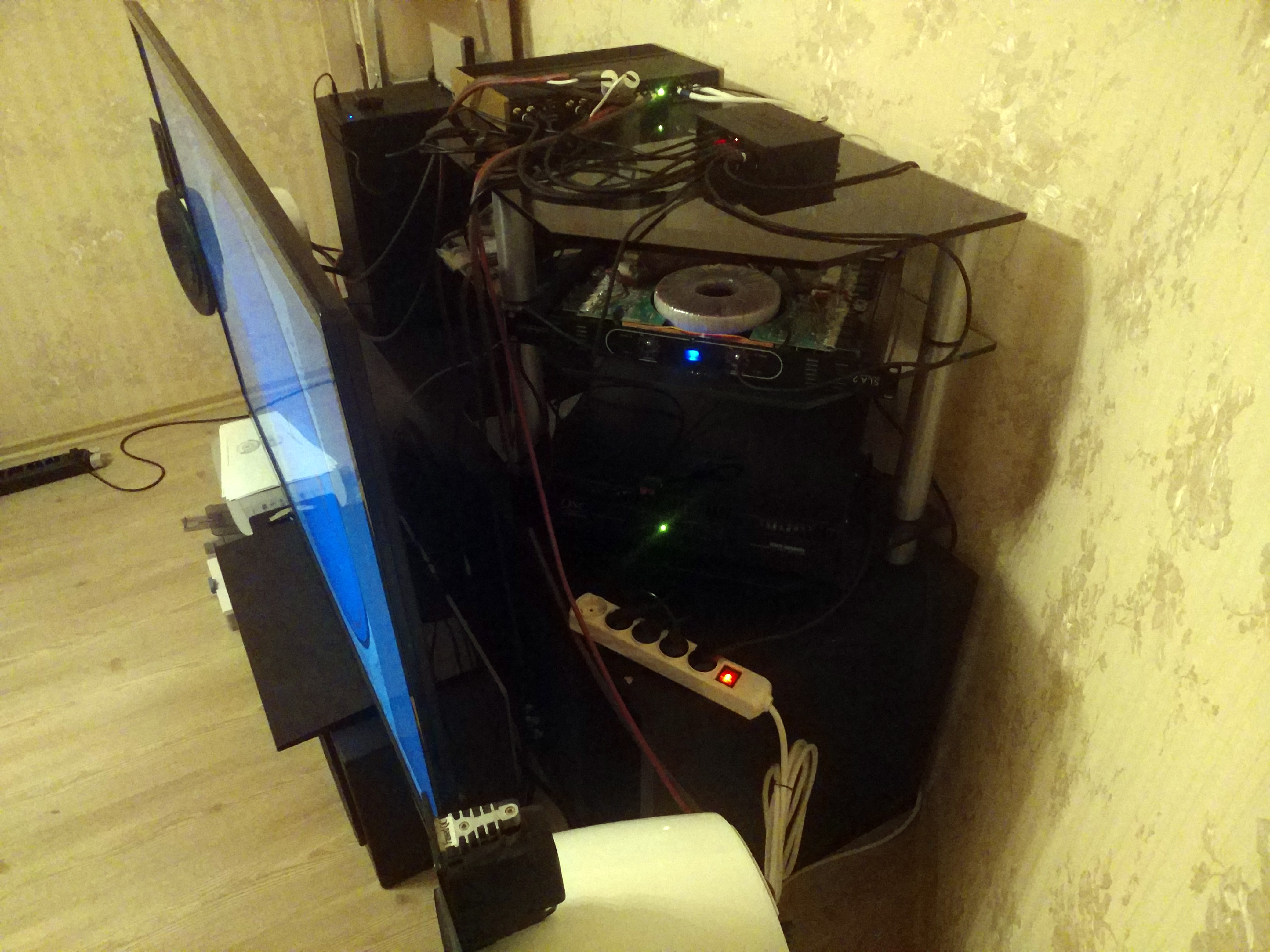

    Добрый день. Давненько я тут не отмечался, аж с 13-го года. Хотя периодически заглядываю.
    В свое время камрады с форума очень помогли как с выбором концепции так и с советами, консультациями по ее реализации. Отдельный поклон им. Думаю вспомнят меня)
    Не так давно в системе произошли изменения и она шагнула на новый уровень.
    И снова хотелось бы услышать мнения, конструктивную критику.
    Коротко о системе после последних изменений.
    4-х полосная система с активными фильрами.
    Суббас ЧВ лабиринт на 15-ке от Игоря Кутузова. 1шт. Усилитель QSC RMX4050HD
    Мидбас. ЗЯ на 12-е от Игоря Кутузова. 2шт. По центру. Усилитель ART SLA-2. Сильно доработанный.
    СЧ. ЗЯ на 8-х ШП на подмагничивании от Игоря Кутузова. Авто усилитель Korkunoff audio master unlim 50.4
    ВЧ. Ленточка fountek neo x 3.0. Авто усилитель Korkunoff audio master unlim 50.4
    На всё это активный фильтр. Helix DSP2 + USB интерфейс Helix HEC HD-Audio (Интерфейс для прямой передачи цифрового аудиосигнала (HiRes audio, до 32 бит/192 кГц)
    Последний апгрейд — это новый усилитель на СЧ-ВЧ, цифровой фильтр, и весь пассив «в урну». Система «прозрела».
    До недавнего времени считал авто звук игрушкой, но сильно ошибался. Есть в авто направлении действительно очень хорошо звучащие вещи при этом по очень демократичной цене (по сравнению с домашкой да и проф. индустрией)

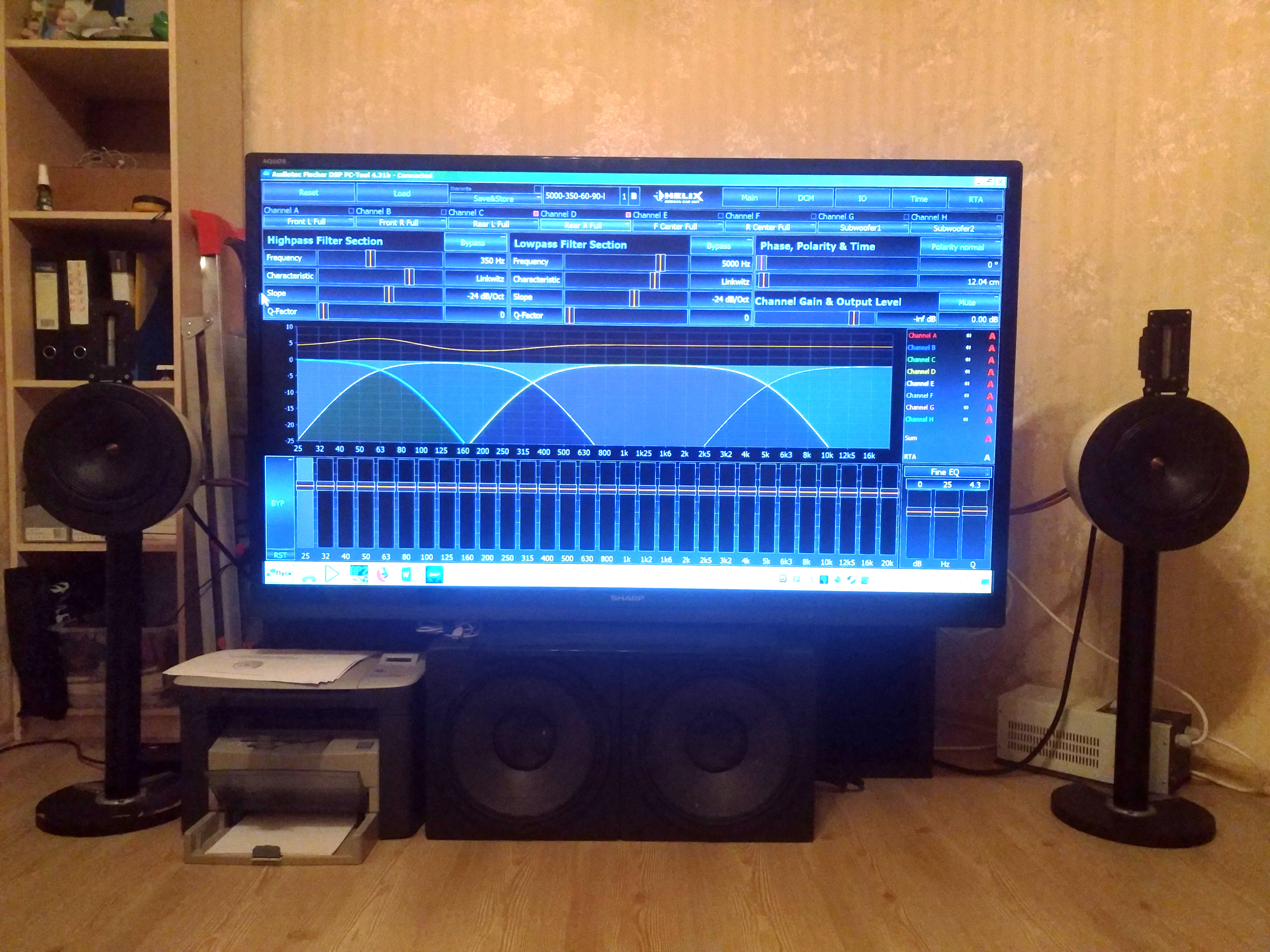

    Собственно вот в чем нужна помощь. В настройке цифровых фильтров. Как всё-таки правильно?
    На какой частоте раздел, порядок и тип фильтра, фазу, задержки? Для всего выше описанного.
    С самим процессором (что,как и т.д.) разобрался полностью.
    Настраивается каждая полоса отдельно. Частота любая. Фильтры до 7 порядка вкл.: баттерворт, бессел, чебышев, линквиц-райли и с заданной добротностью. Фаза-противофаза. Задержка. Эквалайзер 30 полос с любой частотой и добротностью.
    На данный момент все фильтра 4-го порядка по линквицу. Динамики в фазе. Задержки в сантиметрах (разность между динамиками от точки прослушивания).
    Саб 80Гц.
    Мид 50-350.
    СЧ 350-5000.
    ВЧ 5000.
    Громкость полос между собой подкорректировал на слух/вкус. Микрофона к сожалению нет. Да и в замерах я полный 0.
    Возможно ли отстроить систему правильно без микрофона? Может есть какие либо тестовые треки и пр. Хотя на мой слух сейчас звучание просто восхитительно. Качаю хай-рес аудио, оцифровки винила. CD качество уже не устраивает).
    Сфоткал на «тапок» всё это безобразие для общего представления.

    ИМХО, без микрофона 4 полосы это unreal. Такие деньги вгроханы, а микрофон за 100 баксов не купили) замеры освоить это пара вечеров, со сведением подольше, но как иначе, зато после настройки будет такое прозрение, которое не снилось) Я бы с таким набором попробовал первый порядок с задержками, так сказать по хиенду.
    Так что покупайте микрофон, а с остальным тут помогут, вы знаете)

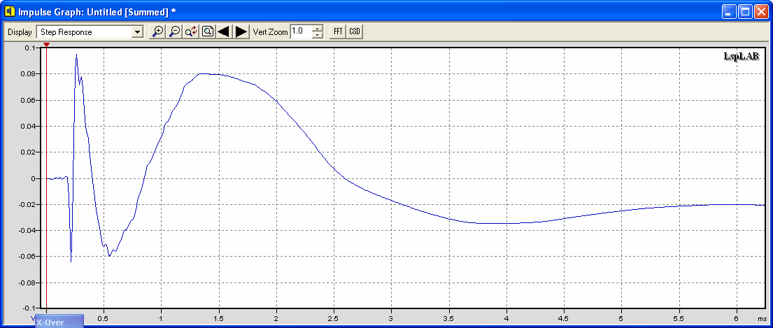

    только итоговую импульсную и степ не показал, или я пропустил.
    так задача была не хвалится проектом, а дать информацию по настройке.
    а так вот...

    По умолчанию Re: 4-х полосная полностью активная система. Настройка цифровых фильтров.
    mAxSpace,
    Мимо, если "молится" на степ то не красиво совсем
    16,308
    voldemar72664, а я на него не так молюсь как некоторые. По моей вере он близок к идеальному.
    Был...
    Аватар для voldemar72664
    09.06.2010
    г.Брянск
    3,741
    Он далёк от идеала не взирая на веру, но как то тоже на него не молюсь
    ---------- Сообщение добавлено 23:50 ---------- Предыдущее сообщение было 22:53 ----------
    Цитата Сообщение от Evgenich Посмотреть сообщение
    13500р. за кота в мешке. Он для автоматической настройки АЧХ процессором. Можно конечно и сторонним софтом им мерять, но дорого это.
    Вы слегка ошибаетесь, это калиброванный мик как по ачх, так и по спл, полностью соответствующий требованиям и задачам для сведения акустики
    16,308
    Несогласен.
    Был...
    09.06.2010
    г.Брянск
    3,741
    Несогласен.
    Это всегда пожалуйста
    Только степ близкий к идеалу выглядит несколько иначе, там не повёрнута фаза и нет задержки как у тебя
