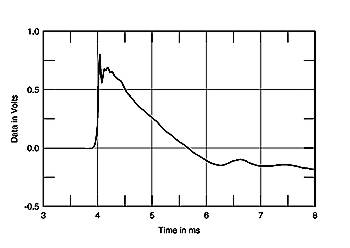

    Только степ близкий к идеалу выглядит несколько иначе, там не повёрнута фаза и нет задержки как у тебя
    Не обязательно он так должен выглядеть так.
    АС, в которых технически добились такого степа, я лично слушать не могу - "ухо режет", примерно как в девятке на задней полке два динамика в противофазе. Это не только моё мнение. Такой степ даже идеальный ШП не имеет и физически иметь не может. Это просто некая "идеальная" модель, которая с реальной жизнью не имеет ничего общего.
    Речь была про близкий к идеалу, именно так он и должен выглядеть, ещё лучше только после причёсывания firом, дираком и прочими приблудами

    Я раньше говорил и сейчас так же считаю, что степ не гарант хорошего звука, но опять повторюсь, речь была про близкий к идеалу, об этом и речь
    С этим соглашусь. Хорошо когда все графики красивые, но прямоугольный степ не гарант того что будет звучать. Лично у меня звучит с теми что я показывал.
