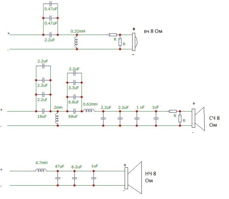

    Попробовал перефазировку, больше понравился исходник.
    Наверное тогда разболелась голова по причине прослушивания на большой громскости, на радостях. Сейчас все ОК.
    Слушаю пол дня- не напрягает вообще.
    Оставил эту схему подключения

    Можно слушать на самом минимуме и получать удовольствие. Не мастер описывать звук АС, но играют как Топы в Oldplayer, разумеется с хорошей записью.
    Но еще бы немножко прозрачности в звене СЧ-ВЧ не помешало бы. Хотя это может быть проблемма тракта.

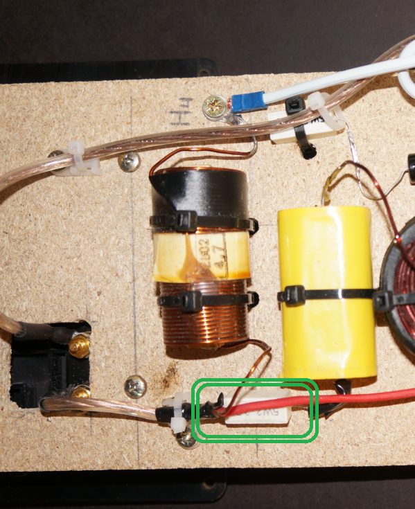

    Вот этот резистор если заменить на хороший, то СЧ будут более прозрачные.
    Да Вы, что?! Есть в этой сентенции обоснование кроме той, что этот резистор, как минимум китайское дерьмо?
    15.06.2008
    Челябинск
    3,069
    По умолчанию Re: Dianone ds-70c кроссовер
    Были замеры подобных резисторов, показавшие сильную нелинейность. Так что попробовать сменить будет не лишним.

    Заменил я резисторы на нормальные(взял их из делителя ВЧ). Делитель ВЧ убрал. Т.е. теперь в тракте СЧ- 2 Ом, в НЧ- 10 Ом.
    Подскажите для чего в фильтре НЧ стоит резистор? Как его просчитать? Вместо 8,2 поставил 10 Ом и ничего не изменилось.
    https://forum.vegalab.ru/showthread.php?t=83116

    Спасибо, понял. Придется наверное вернуть обратно 8,2 Ом.

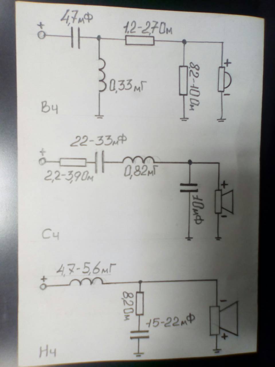

    Возьмите оригинальную схему и не гадайте. Единственное я не заморачивался с регуляторами уровня. Резисторы легко подбираются по уровню на слух (а точнее при помощи калькулятора l-pad)
    Спасибо добрый человек!
    Откуда схемку взяли, своя? Если есть возможность, чирканите номиналы сопротивлений делителя.
    Катушки там с сердечниками, не знаю какого материала,без них наверное будет не то.
    Куда подключаются регуляторы- на схеме не показано.
    В оригинале еще стояли электролиты, которых я тут не увидел.
    P.S. У меня нет старых индуктивностей по СЧ и ВЧ. Для повторения нужен еще диаметр провода, что-бы совпало сопротивление катушки индуктивности. Ну или нужно сопротивление этих индуктивностей, что-бы вычислить диаметр провода.

    У меня такая же акустика, сопротивления резисторов сейчас не скажу - в другом городе. Катушка на вч феррит - сразу под замену, остальные катушки на трансформаторной стали. в моей схеме все номиналы указаны, в том числе и электролиты, смотрите внимательнее. По поводу сопротивления катушки - чем меньше тем лучше. Берете прибор, чтобы измерить индуктивность и начинаете мотать. Либо взять готовые варианты катушек. С делителем пока не заморачивайтесь, сначала восстановите фильтры.

    Посмотрел внимательно- электролиты не указаны,можно лишь догадаться что это 47,18 и 68 мкФ. Хотя их лучше заменить на не полярные.
    Вы добились прозрачности в ВЧ? Просто некоторые пишут что ВЧ мутноватые, просто в силу такого динамика.
    А катушки нужно вообще без сердечника, это мое мнение.
