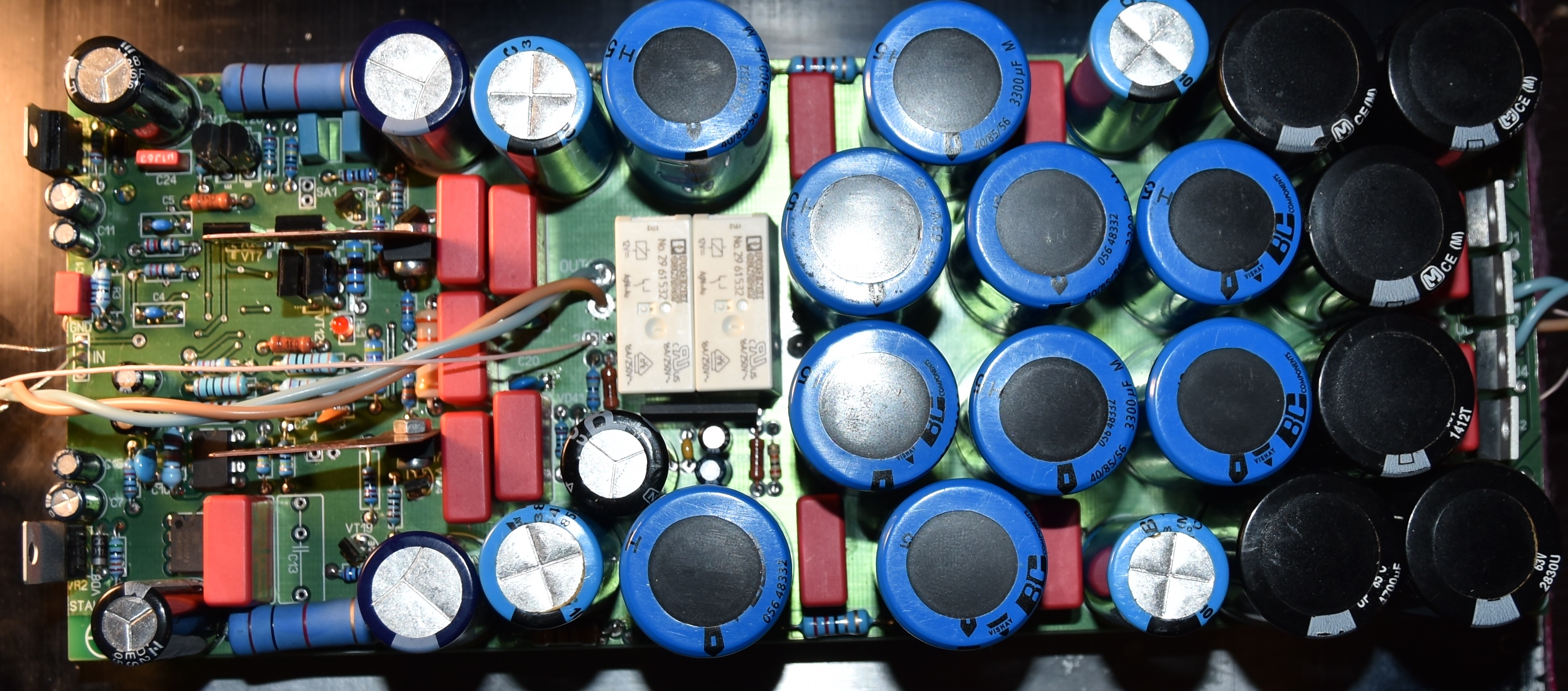

    Зачем мне новый усилитель Витя? У меня Сталкер отлично звучит, я ими не торгую. Вот 8 пар в ВК,ты давно просил ВК прокачать, работает в отличии от 4ДК, с точностью до мм из симулятора.
    ВВС твой, сколько выдал столько намерил, давай измеряй, и заодно Мастера. Тебе повторяю еще раз мне -90дб ООС за глаза, смотри графики,разбирайся с своими тараканами.
    Холодильник я починил, 2800 отдал, датчик заменили, можешь теперь спокойно настраивать свои усилители фона не будет, не тролить жителей других форумов.
    Так это, как не нарисовал новый усилитель в этой теме ушник на двух ДК чуть ниже -150дб на 20КГц, у тебя сколько?

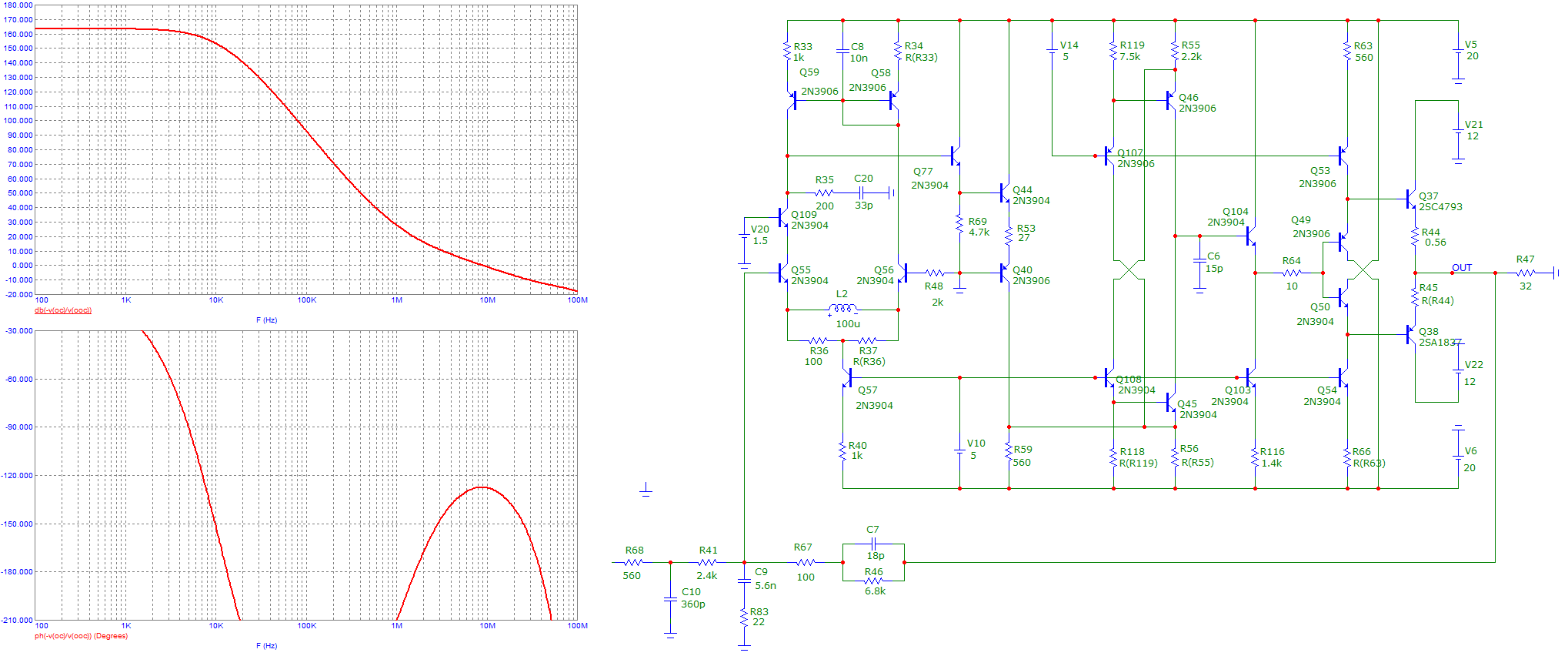

    Каскад первому транзистору (естественно никакой не следящий, кто следит за виртуально нулевым потенциалом инвертирующего входа?) нужен для банального поднятия усиления на НЧ (за счет более высокого выходного сопротивления), коррекции-миллеры - это тут вообще не причем.
    В базу Q40 нужно поставить батарейку 10 вольт. В базу Q109 батарейку 6 вольт.
    Это понятно, но не особо принципиально. В реальности туда как раз ставится каскад антиклиппа первого УН, и привязка потенциалов будет чуть иной.
    Резистор R69 22 ком.
    Тут нужно быть осторожным. Оно конечно повысит входное сопротивление (не очень сильно, там велик вклад входного сопротивления каскада на Q44), но
    1. малый рабочий ток скорее всего погасит быстродействие Q77;
    2. Паразитный резонанс выходной индуктивности Q77 и входной и монтажной емкости Q44 тогда не будет толком демпфироваться. Это конечно сотни МГц, и не факт, что будет актуальным, но все же, имхо стоит подстелить соломки.
    следящее питание первого повторителя ВК
    Может конечно и так, но думаю, что в практическим случае проще (меньше потенциальных проблем) и практически не хуже (это явно не доминирующий источник искажений) будет кинуть коллектор Q104 на питание повыше.
    Ну т.е. чисто практически, ОУ тут нет, значит никто не мешает поднять питание входных частей повыше, скажем до +/-20-25 вольт, а выходники Q37, Q38 запитать от +/-10-12 (они и так горячие).
    Ну и понятно, тут еще не хватает десятка диодов (не только с УН на +/-10-12) для нормальной работы на практике.
    П.С.
    А действительно "суперлинейный усилитель", стоит конечно делать не так, даже если оставаться в рамках этой структуры.
    Разбить на два компактных быстрых модуля, организовать/стабилизировать им АФЧХ T-цепью (например с эмиттера Q44 на вход, подобным образом и с выхода), а потому уже этот комплекс двух стабильных, по сути дела ОУ, охватить общей петлей ООС практически такой-же глубины. Такой усилитель можно будет рекомендовывать к повторению.
    Только вот смысл ускользает. ОУ плюс быстрый интегральный буффер сделают то-же самое лучше и без всякой мороки.

    Каскад первому транзистору (естественно никакий не следящий, кто следит за виртуально нулевым потенциалом инвертирующего входа) нужен для банального поднятия усиления на НЧ (за счет более высокого выходного сопротивления), коррекции-миллеры - этоо тут вообще не причем.
    Я с тобой полностью согласен, поэтому в первом каскаде мы только увеличиваем напряжение. Остальное всё правильно.
    ---------- Сообщение добавлено 17:19 ---------- Предыдущее сообщение было 17:17 ----------
    Это понятно, но не особо принципиально. В реальности туда как раз ставится каскад антиклиппа первого УН, и привязка потениалов будет чуть иной.
    Зачем нам сейчас клипп? Мы же этого делать не будем) Всё это на 844+1210 делается с существенныи отрывом) Нам надо в симуляторе нули надрочить)
    ---------- Сообщение добавлено 17:24 ---------- Предыдущее сообщение было 17:19 ----------
    Я ещё не ответил, ты уже написал)
    Смысл прямой. Обучающие примеры. Пытливые умы отыщут цирки и глядишь, чему-нибудь научатся умному. Уверен.
    И, кстати, за это тебе большое спасибо! Тих, тих, не от меня, а от будущих поколений)

    Это же не ОУ, тут больше степеней свободы, играть можно, например на подборе режима транзистора, когда нелинейность от тока через переход база-эмиттер, в первом приближении компенсируется нелинейностью, вызванной изменением напряжения на коллекторе. Ниже пример:
    Оппонент уже забыл, что он строит "сверхлинейные" уси, и ругаеццо, что может выкинуть у меня два транзистора и станет только немного хуже (при том, что был вариант, где этих транзисторов не стояло, и он-то как раз и представлен в сравнении с сабжем чуть выше по теме).
    Вот я не понял, нужен максимально линейный усь, или максимально простой?
    Но потом подумал подумал, и пришел к выводу, что вероятно, дело в соотношении сложность/качество.
    Т.е. учитывая, что актуальный вариант имеет столько же транзисторов, что и сабж, видимо он просто недостаточно хорош в плане сверхлинейности.
    Так что, на тот случай, если идея сверхлинейности еще не до конца опошлена, согрешил еще раз прикоснувшись к симулятору:
    Схема ровно та-же, откуда оппонент предлагает выбросить ненужные транзисторы.
    Послушался совета Белки, чуть повысил сопротивление нагрузки на первый УН. Ну и поигрался самой тупой "линеаризацией".
    Но опять-же, пока не зарываясь, с устойчивой петлей ООС и реальными частотными параметрами:

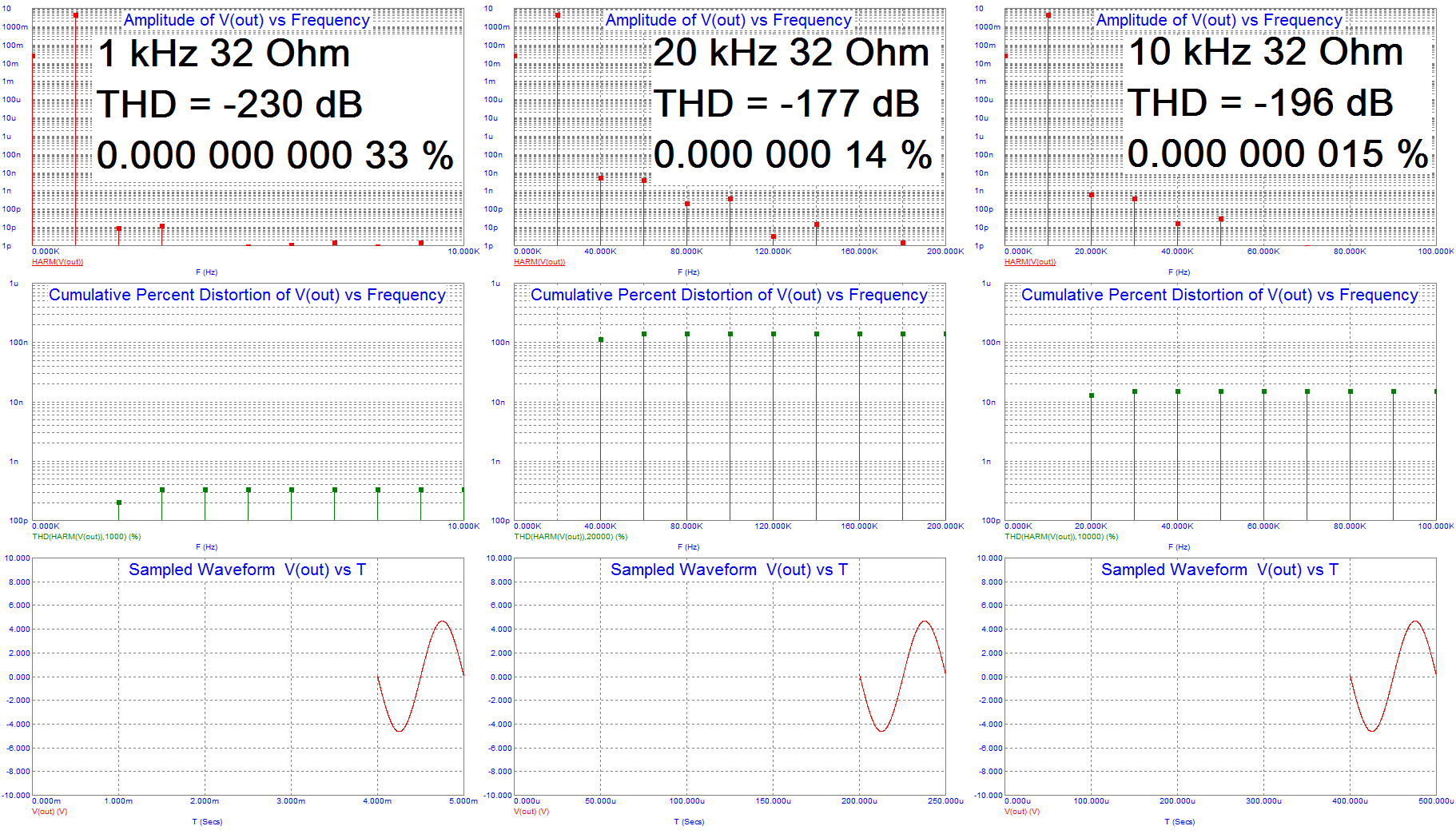

    Ну и искажения:
    THD на 20 кГц конечно тоже стал получше, но бесспорно "скромноват" -177 дБ
    как вариант, чтоб не сильно нервничать, на 10 кГц он близок к "нормальному современному уровню" - 196 дБ
    А вот на классических 1 кГц, THD = -230 дБ
    Или
    0.000 000 000 3 %
    имхо, для симуляторных усей и впрямь в процентах удобнее, например: "усь - девять (десять) нолей"
    Может теперь оппонент простит мне незнание транзисторной схемотехники и расточительство в виде двух лишних транзисторов, которые были поставлены из наивной самонадеянности, что раз уж 22 штуки позволено оппоненту, то и мне можно.
    Сir файл:More_More_230.CIR
    (Здесь нет никакого "трюкачества". Только ООС (конечно, глубокая) и линейные каскады. И уж простите мне маленькую слабость неиспользования продвинутых линеаризаций. Оно и так вроде неплохо получается.)
    Оно конечно можно было бы играться в симулятор и дальше, но есть время разбрасывать камни, а есть время собирать.
    Пора идти каяться за подрыв идеалов симуляторной сверхлинейности.
