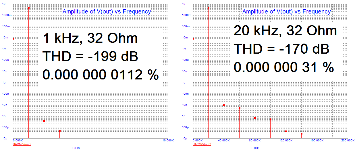

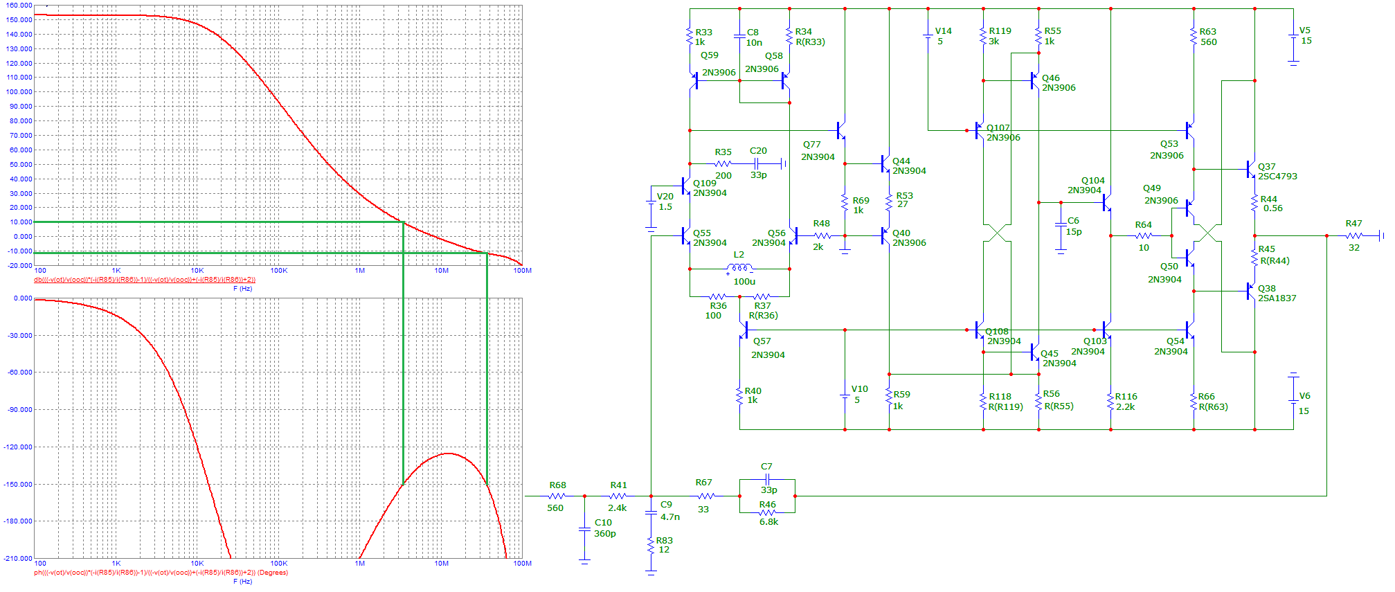

    Я ничего не знаю про симулятор, которым Вы пользуетесь. Не знаю, обратили ли Вы внимание, но на всякий случай для остальных
    Ток покоя 100мА в обоих вариантах.
    Когда в фильме Матрица сидит оператор там лабуда по экрану, так и для меня эти палочки, просто чуть надо другие директивы прописать это долго вычисляется потом.
    Насчет зачем, ну так сколько новых схем нарисовали, мне интересно, хз что остальные там увидели, привыкли по окопам наверно скакать.
    Строить ушник именно на двух каскадах УН?
    Теперь всё тоже самое только без С7, ППК ради интереса, у меня работает картинка выше.
    Так +/- второй порядок, пока хватает быстродействия каскадов, до 10-20 МГц, дальше конечно фаза валится.
    Извиняюсь, вставил не тот график, Обновил.
    Красное - это C7, C9 равны нулю на схеме в предыдущем посте.
    Синее - C20 тоже обнулен (он больше для помехоустойчивости)
    Зеленое, дополнительно обнулен еще и C6.
    Ну и понятно, что трехкаскадный ВК нужно отдельно проверить.
    Ну и дроссель тут уже никому не нужен (просто остался от старой схемы), добавляет он крохи - 6 дБ на НЧ.

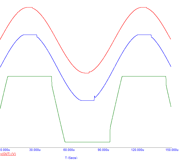

    См. ниже. Два привычных диода в УН и еще 4 детали, две пассивных и два полупроводника:
    Частота - 10 кГц.
    Сверху вниз:
    красное - граница клиппа, видно, что никаких мелких осцилляций нет
    синее - минимальный клипп. Немного разное поведение в полуволнах, какая разница. Ушнику главное оставаться адекватным. Уж что-что, а ушник в клиппе никто не слушает. Смысла вылизывать нет.
    зеленое - клиппает конкретно. Ну и чё? пусть клиппает.
    Блин, ну это ведь банальщина!
    И кстати, отличие от усилителя оппонента, петлевое от цепей антиклиппа не страдает. Белке пришлось их вообще отключить в модели, иначе петлевое даже на НЧ не поднималось выше 90 дБ (маразм - диоды приоткрывались). На это никто показывать пальцем не стал, но как всегда, кто-то сам напросился.
    П.С. если кто не догадался. токи всех элементов при этом остаются в пределах допустимых значений.
    ППС. угораю..

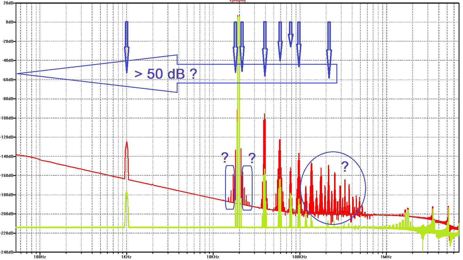

    Ну, собственно, финита ля комедия:
    Как там было? : "За тобой должок - 51 дБ"
    LTC под управлением непогрешимой руки выдал вердикт.
    Пришлось наложить его на спектр суперусилителя из заглавного поста. Получилось как-то так:
    Думаю понятно, какой цвет к чему относится.
    Я правильно вижу, что супер симулятор и супермодели транзисторов дали "лепестки" (18 и 20 кГц) по -190 дБ, а разностный тон (1 кГц) по -180 дБ (естественно, относительно максимума сигнала)?
    Тогда признаю, что был ретроградом, и не осозновал в полной мере всей прелести новых симуляторов.
    Такие результаты однозначно свидетельствуют, что пора осваивать новый софт.
    Ладно, это лирика.
    Стрелки вверху - разница в уровне соответствующих гармоник.
    Невесть откуда взявшийся "должок" засчитан?
    Как, "натхнення" не прошло?
    Или оно идет на поиск ответа на вечный вопрос "а меня-то за что?"
    Может время извиниться?

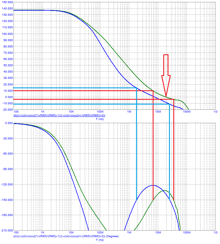

    У Вас что, ни разу ничего не свистело? Посмотрели, разобрались, убрали свист.
    Естественно.
    Но чего не понять, так это, зачем специально создавать свисту благоприятные условия.
    Свежайший пример. Оппонент обозвал меня расточителем, выкинул два транзистора из УН и "сделал коррекцию правильно".
    Можно полюбоваться (Синее было бы, если просто выбросить транзисторы. Зеленое - с "нормальной коррекцией"):
    Синее - схема как была, просто если убрать два транзистора.
    Зеленое - "правильная коррекция" от оппонента.
    Он выиграл 2 дБ петлевого на 20 кГц, но полосу ООС повысил с 7 МГц почти до 20 МГц,
    запас по фазе снизил (ОК, не критично), но запас по амплитуде стал вдвое меньше (+10; -3 дБ).
    По сути, минимальное отклонение любого сколько-нибудь критичного номинала - и тот самый свист.
    Т.е. хуже стало практически все.
    Вот чего ради? Тут уж поневоле придешь к выводу, что не в коня корм.

    Возник вопрос, как насчет этого здесь.
    Так вот, просто. Уже говорил в этой ветке, что получилось нормально без каскода в входом ДК.
    Но конечно никто не мешает этот каскод добавить (Q109):
    Ну и немного усиления поскреб (в рамках приличия)
    Сложнее было заставить микрокап отобразить именно гармоники, а не шум точности расчетов (по дефолту рисовалось что-то порядка -18х дБ даже напрямую на генераторе).
    Искажения этой чуть более глубокоООСной схемы выглядят как-то так:
    Нагрузка везде уже 32 Ом, остальное как раньше.
    Да, до Кг = -200 дБ не дотянул 1 дБ, но думаю, это можно и простить.
    В принципе, все то-же самое:
    "вот схема, вот 200 дБ"
    Оппонент говорит, что симулятор соответствует реальности, так что можно довериться ему и паять "супер-пупер-сверхлинейный усилитель" .
    Единственное, предлагаю подождать, пока оппонент сообразит, как с помощью нескольких деталей получить нормальный клипп.
    Надеюсь такая элементарная задачка не сильно затормозит освоение новых рубежей сверхлинейности.
    Ваш покорный слуга на этом в симуляторные игры забаляться прекращает.
    Имхо, идиотизма с -200 дБ уже было довольно.
    П.С. Практически настаиваю (уже не в первый раз) принять на этом форуме простой критерий.
    Все усилители - претенденты на сверхлинейность в симуляторе, вообще не принимаются во внимание, если они дают искажений более чем -200 дБ.
    Просто как явная и непростительная на нынешний день халтура.

    Хотя бы на 3 минуты, даю слово его не распространять )))
    В схеме тайны нету. "Тайна" пока что (если надо - дайте знать, я подготовлю файл нормально, и это уже и впрямь в личку) - это клипп.
    Вот файл:More_More.CIR
    Сейчас он показывает искажения обычным порядком.
    Но я не уверен, что настройки точности вычислений поднимутся софтом на другом компе. И кроме того, оно порой и тут начинало рисовать "забор" где-то по -190 дБ.
    Именно на этот случай там внизу пририсован мост для измерения искажений и земля в красном кружочке.
    Для обычных измерений эту обведенную землю конечно нужно удалить.
    Если обычным образом работать не будет, то нужно
    а) перенести точку "OUT" на выход управляемого источника напряжений "E3";
    б) первый прогон с землей - получится референсная амплитуда основного тона;
    в) второй прогон - после удаления земли. Получится амплитуда гармоник.
    Мост немного разбалансирован (R124 другого номинала), если так не делать, симулятор у меня иногда ругался. Видимо сигнал искажений был для него слишком мал.
    П.С. После того, как загрузил файл, активировал в нем "Cumulative Percent Distortion" и посмотрел, что там выдается (THD на картинках в предыдущем посту просто прикинул по графику).
    Микрокап дает:
    32 Ома 20 кГц - 0.000 000 226 %, THD = -173 dB;
    32 Ома 1 кГц - 0.000 000 008 %, THD = -203 dB;
    Извиняюсь, что предыдущем постом ввел в заблуждение.
    Оппонента перестал понимать. Предъявляет, что у схемы очень плохая изначальная линейность (ну да, наверное где-то между 0.3 и 1%), и говорит, что добиваться низких искажений глубокой ООС несчитово.
    Вот не надо этого, назвался конструктором сверхлинейных глубокоООСных усей - полезай в кузов, и не жалуйся на глубокую ООС.
    А еще повеселили "провалы импеданса". Это у наушников-то. Видимо появились такие вот трехполосные наушники с кривым кроссовером внутри.
    Последний раз редактировалось ViktKors; 21.10.2018 в 06:45.
