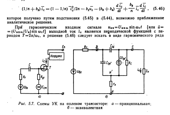

    Ссылку на источник дал, не утрудились открыть, жаль
    Увы. Похоже Вы так и не понял и чем он.
    Вот кусочек (страницы 68-76):
    Долго долго считали нелинейность (фазовую!!), и получили гармонический ряд ее продуктов. THD, кто не понял.
    Для остальных в ветке поясню.
    В аспекте, которому посвещена упомянутая книга, речь о фазовой нелинейности усилителя.
    У нее чуть другие повадки, если сравнивать с амплитудной.
    Более того, если говорить именно о УНЧ, то фазовые дела часто недооцениваются, и "интуитивно" чаще всего под нелинейностью понимается именно амплитудная.
    Естественно, это не отменяет например того, что емкости элементов тоже меняются в такт с сигналом и порождают продукты нелинейности.
    Да, с результатом в виде "фазовых" искажений. Но на вид эти колебания фазы сигнала (если вычесть из низ сам неискаженный сигнал) ничем не отличаются от искажений обычных, гармонических.
    Есть еще один момент, который мог подтолкнуть к такому термину. Хотя его и не упоминали, возможно именно он сработал "триггером".
    Обычные УНЧ типично содержат петлю ООС, усиление в которой спадает первым порядком, а это вызывает сдвиг фазы искажений после подавления их петлей ООС.
    Т.е. УНЧ "сам по себе" имеет доминирующие амплитудные нелинейности, а вот после охвата ООС эти нелинейности приобретают "фазовый" характер. Если говорить просто и без напыщенности, фаза искажений сдвигается на 90°.
    Но в глубокоООСных усилителях с фазой в петле ООС гораздо более 90°, все это уже куда сложнее. И реально фаза искажений может быть какой угодно.
    Конечно очень жаль, что приходится повторять тот элементарный факт, что периодическая функция (в том числе и искажений) описывается (полностью и однозначно) гармоническим рядом Фурье.
