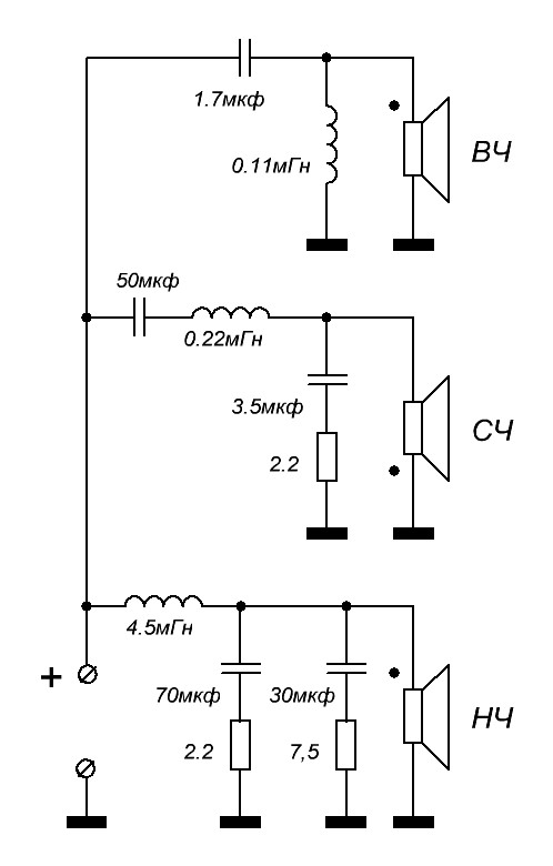

    Подскажите пожалуйста по такому вопросу.
    Настряпал схемку тут, затеваю собирать, вот думаю оставить эти резисторы в фильтре (2.2 Ом которые) или не нужны они там?
    Раньше в схемах различных фильтров АС часто встречал резисторы последовательно с кондером, и даже объясняли зачем они там.
    Типа че то выравнивают или что. Забыл блин ( И в инете нарыть инфу по этому не могу. Голову сломал уже.
    Подскажите кому не трудно в двух словах, надо-не, и зачем они вообще?
    А то сейчас многие пишут что лишние резисторы в фильтре зло. Собственно почему и назрел вопрос.
    Да и на срез они влияют нехило, я так понимаю.

    Динамики будут восьмиомные, с одинаковой чувствительностью, частоты среза фильтра 400/8000Гц.
    Считал в онлайн калькуляторе. По другому не умею, не лады с математикой у меня

    После совета добрых людей, схема была немного подкорректирована. Конденсатор 50мкф переехал на вход фильтра.
    И введена цепочка Цобеля на НЧ динамик.

    Поскольку http://www.noema.ru/files/catalog/PDF/ похоже прикрыли, напишите на Ноэму, у них есть АФЧХ и ИФЧХ от этого динамика
    Они и так есть, на странице с динамиком ссыль http://www.noema.ru/files/catalog/PDF/45-8p.pdf
    Внимание, на сцену выходит Цобель
    А резюка 2.2 то в цепи кондера фильтра нет. И как будет в реальном корпусе на самом деле, тоже никто не предскажет.
    Просто подобрал, чтоб на 400Гц было -6дБ
    Дружище, я бы был пинцет как счастлив, если бы ты проделал этот опыт с резистором 2.2 Ом, как у меня в схеме.
    Это все что мне нужно от жизни сейчас

    Там отсутствует резистор 2.2 Ом.
    По вашему он на результат и на номиналы Цобеля не повлияет?

    Программу ставить - не хочу
    Да ставил я. Не понятно там нифига.
    Лови
    Вот спасибо добрый человечище!!!
    Чтоб его поднять как было, надо в цобеле кондер уменьшить до 30-33мкф
    Понял! Поставлю значит 30мкф
    Блин, вот как такое влияние может иметь какая то высокоомная цепочка, подключенная параллельно низкоомной, которая в фильтре?! Я вообще офигеваю!
    Все, скорректировал схемку
Название:	Фильтр новых АС.JPG
    Этого времени мне хватило, чтоб добавить ветвь с такой же схемой, добавить резистор, покрутить конденсатор, сделать скриншот и написать сообщение
    Хех, долго ли умеючи! Я за станком тоже быстрее соображаю, чем за прогами вашими буржуйскими
    45литров с настройкой желательно 40
    Я планирую поболее. Что то в районе 70л на НЧ секцию. Имхо, ЗЯ никогда объем не лишний
    Входная катушка не более 3мгн, 2.5-3ом и просто цобель. Головка валится и сама
    Только она завалится не на 400Гц, как я хочу, я так полагаю?
    Я вообще хотел на 300Гц порезать, но размеры и стоимость фильтра меня поражать начинают
    бесполезно сильным движком
    Енто почему бесполезный?
