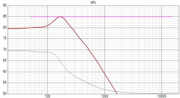

    Для фильтра, посчитанного на калькуляторе для резисторов - это ого-го какая важность. Если вывести импедансы динамиков в прямую линию - компенсировать индуктивность катушек цобелями, а резонансные горбы RLC цепочками, то АЧХ выйдет хоть и все-равно горбатая, но скорее всего ровнее, чем без них. И к тому же частоты разделов +-километр, но совпадут с расчетными
    Тыщу раз на форуме писали: для проектирования фильтров АС нужны АЧХ и ИЧХ, для этого надо осваивать программный комплекс и обзаводиться микрофоном и ИЧХометром ("коробочкой")
    На слух свести можно только пищалку к ширику одним конденсатором.
    ---------- Сообщение добавлено 15:36 ---------- Предыдущее сообщение было 15:29 ----------
    Вот такая нас ждет кривулина передачи Вашего ФНЧ (4,5мг-70мкФ) для реального импеданса реального 8-омного динамика. Акустическая АЧХ этого динамика принята прямой.
    Не понял, откуда горб?
    Красная линия это АЧХ или сопротивление?
    Из-за того что динамик не резистор. Он имеет свои реактивности. А онлайн-калькуляторы считают динамики резисторами.
    ---------- Сообщение добавлено 16:39 ---------- Предыдущее сообщение было 16:38 ----------
    Это АЧХ фильтра по напряжению. Для фактической АЧХ надо еще прибавить горбулины акустической АЧХ, но в этом диапазоне оно обычно ровно.
    Кстати, с резистором 2,2Ом горб становится чуть поменьше, где-то на 0,1дБ
    Вот еще, с другой ИЧХ другого динамика:

    По умолчанию Re: Резистор последовательно с конденсатором в LC-фильтре АС
    Это конечно пинцет как мне в помощь!
    Блин, хоть и впрямь эту прогу вашу изучай
    ---------- Сообщение добавлено 23:04 ---------- Предыдущее сообщение было 22:59 ----------
    Какую версию из этого качать?
    http://www.visaton.de/en/literatur/software
  21. #60
    Добрый Аватар для Gudronov
    10,367
    Она там одна, зип лови http://www.visaton.de/downloads/Boxsim120en.zip
