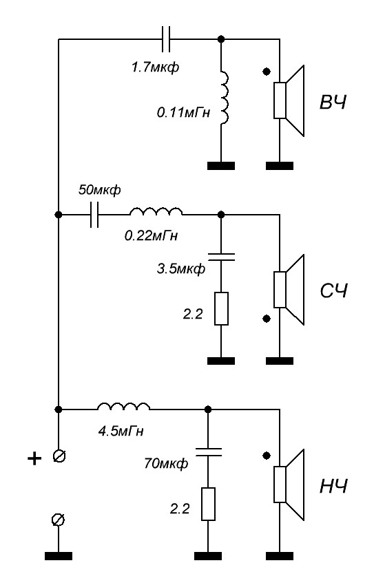

    Подскажите пожалуйста по такому вопросу.
    Настряпал схемку тут, затеваю собирать, вот думаю оставить эти резисторы в фильтре (2.2 Ом которые) или не нужны они там?
    Раньше в схемах различных фильтров АС часто встречал резисторы последовательно с кондером, и даже объясняли зачем они там.
    Типа че то выравнивают или что. Забыл блин ( И в инете нарыть инфу по этому не могу. Голову сломал уже.
    Подскажите кому не трудно в двух словах, надо-не, и зачем они вообще?
    А то сейчас многие пишут что лишние резисторы в фильтре зло. Собственно почему и назрел вопрос.
    Да и на срез они влияют нехило, я так понимаю.

    Динамики будут восьмиомные, с одинаковой чувствительностью, частоты среза фильтра 400/8000Гц.
    Считал в онлайн калькуляторе. По другому не умею, не лады с математикой у меня

    После совета добрых людей, схема была немного подкорректирована. Конденсатор 50мкф переехал на вход фильтра.
    И введена цепочка Цобеля на НЧ динамик.

    Цепь СЧ на схеме правильно нарисована?
    ---------- Сообщение добавлено 12:04 ---------- Предыдущее сообщение было 12:03 ----------
    Вроде 3.5мкФ должен идти после 50мкФ
    Ну я просто предположил что не стоит нагружать кондер еще и фильтром. Частота среза ведь зависит от сопротивления.
    Или я чего путаю, и лучше кондер воткнуть перед катушкой?
    Нет, RC-цепь должна сидеть непосредственно на клеммах динамика

    fakel, блин, век живи - век учись )
    Понял, значит кондер 50мкф перенесу на вход фильтра.

    Все, дома наконец!
    Готово.

    Еще вопрос, стоит таки с цепочкой цобеля на СЧ/НЧ динах заморачиваться? Сильно надо оно?
    Напрягает что его рассчитать непросто, как пишут. А мерить нечем. И сопротивление АС понижает. Тоже не есть хорошо.
    на НЧ - обязательно, на СЧ - желательно. Зависит от порядка фильтра и качества сведения полос
    Порядок на картинке, а вот сведение наверное не очень
    А есть какие достоверные онлайн калькуляторы для рассчетов Цобеля? Это же чисто свойства динамиков? Акустическое оформление не влияет? Или влияет?
