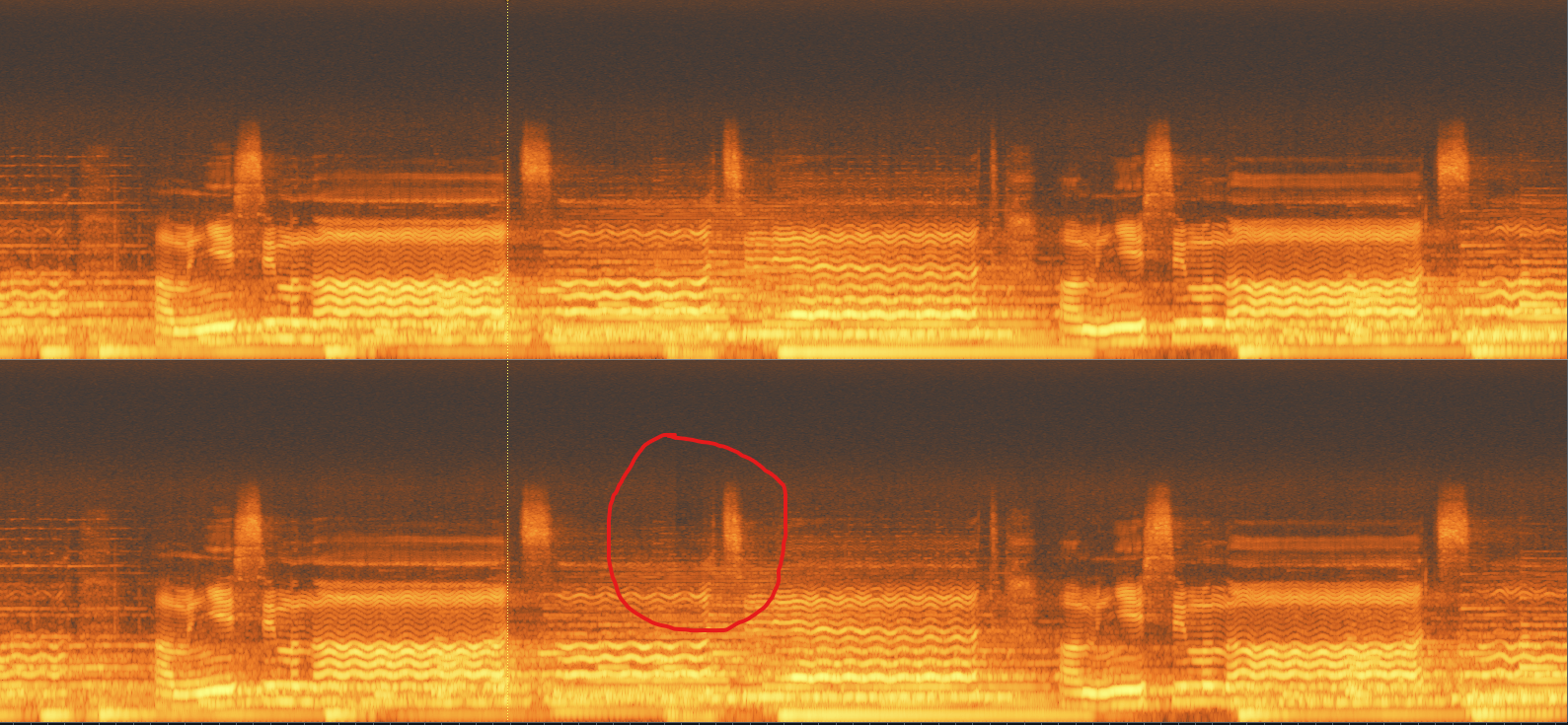

    В общем, есть непонятная проблема с магнитофоном STM-310.
    При оцифровке студийных записей в правом канале периодический появляются провалы высоких частот, не физические как при дефекте ленты, а технические.
    На спектре в аудиоредакторе видно, будто ровно выделили прямоугольный кусок половины секунды записи и понизили громкость на 3-4db, что, соответственно, и слышно на слух при прослушивании - своего рода провал. Это точно не дефект лент, т.к. этот косяк не был бы таким аккуратным и был бы на одном определенном месте пленки.
    Меняли местами предусилители головок, подстраивали головку под разными углами, опускали - проблема не решена.
    В чем может быть причина? Магнитофон несколько раз проверял опытный спец, починил усилитель, который не работал и сказал, что головка изношена. Ее, кстати, ни разу не меняли.
    Может ли быть в этом причина? И если да, то почему износ влияет только на правый канал, а не на оба?
    Надеюсь на вашу помощь и подсказки, кто сталкивался с такой проблемой на своих магнитофонах.
    P.S. Есть еще один такой магнитофон, он постоянно в работе и там тоже такие же симптомы тоже именно в правом канале, только провалы намного сильнее и чаще. Там сильно изношена голова, как сказал спец.
    Вот скрин спектра для понятности.
    ---------- Сообщение добавлено 11:10 ---------- Предыдущее сообщение было 11:07 ----------
    P.S.S. Один человек посоветовал проверить реле, которое отвечает за переключение коррекции. Между прочим, когда настраивали цепь коррекции, то жирная помеха (на этом скрине она не убрана еще) на 16 кГц убиралась именно в правом канале, в левом изначально было все чисто.

    Заменили головку, проблема осталась. Сделали две оцифровки. Вот одинаковый фрагмент двух вариантов. Теперь понятно, что это точно не головка виновата.
    Также в левом канале появилась сильная помеха на 16 кГц, которой не было. Видимо мастер не откорректировал этот момент.

    По умолчанию Re: Проблема с STM-310
    Полтергейст какой-то. Шо там может быть в примитивнейшей электронике магнитофона...
    Неужели разъемы?
    Но скорее всего это либо грязь, либо натяжение. Либо и то и другое.
    ruslanfedorov, притормозите уже подающую катушку да послушайте.
    Приходит в голову крамольная мысль:нет ли "звона" в цепи коррекции на этой частоте...
    Если плавный провал\завал - скорее всего.
    Да, должен признать, что провалов таких резких как на первом скриншоте больше я не заметил. Видимо тут что-то с лентопротягом или с чем-то еще.
    Поменяйте блоки УВ местами, настройте и попробуйте снова. Фсе станит понятней.
    Вообще ничерта не понятно. Магнитофон у вас, а мы должны загадки разгадывать?
    Вы понимаете как устроен ЛПМ магнитофона? Вы попробовали тормозить подающий узел? Дефект проявляется один раз на километр ленты?
