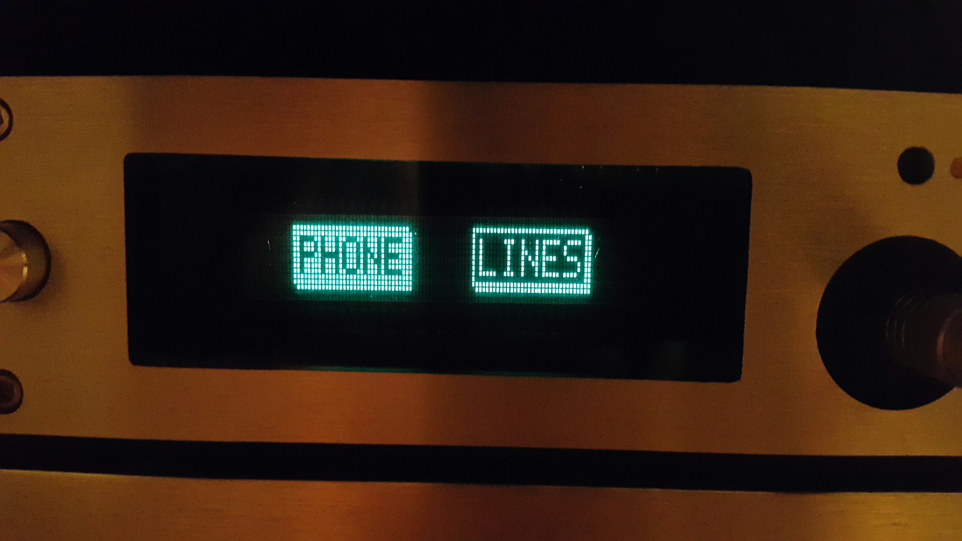

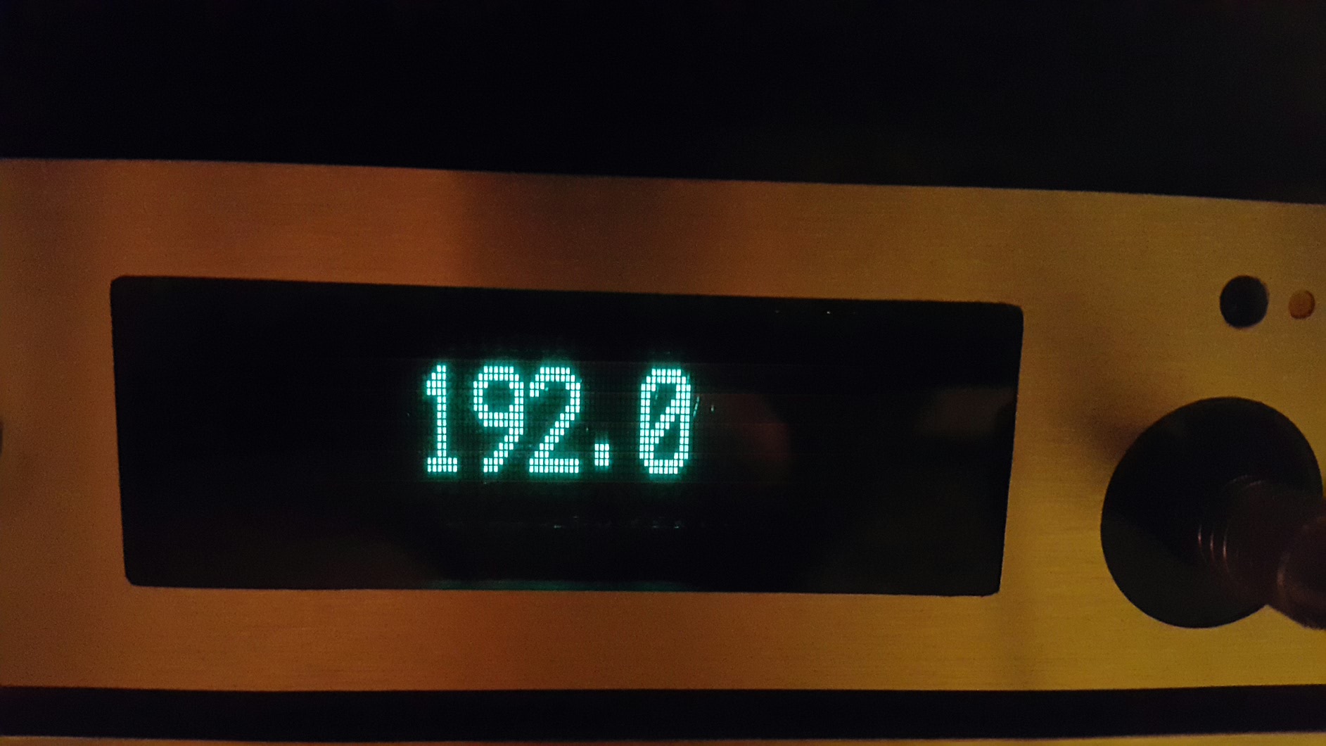

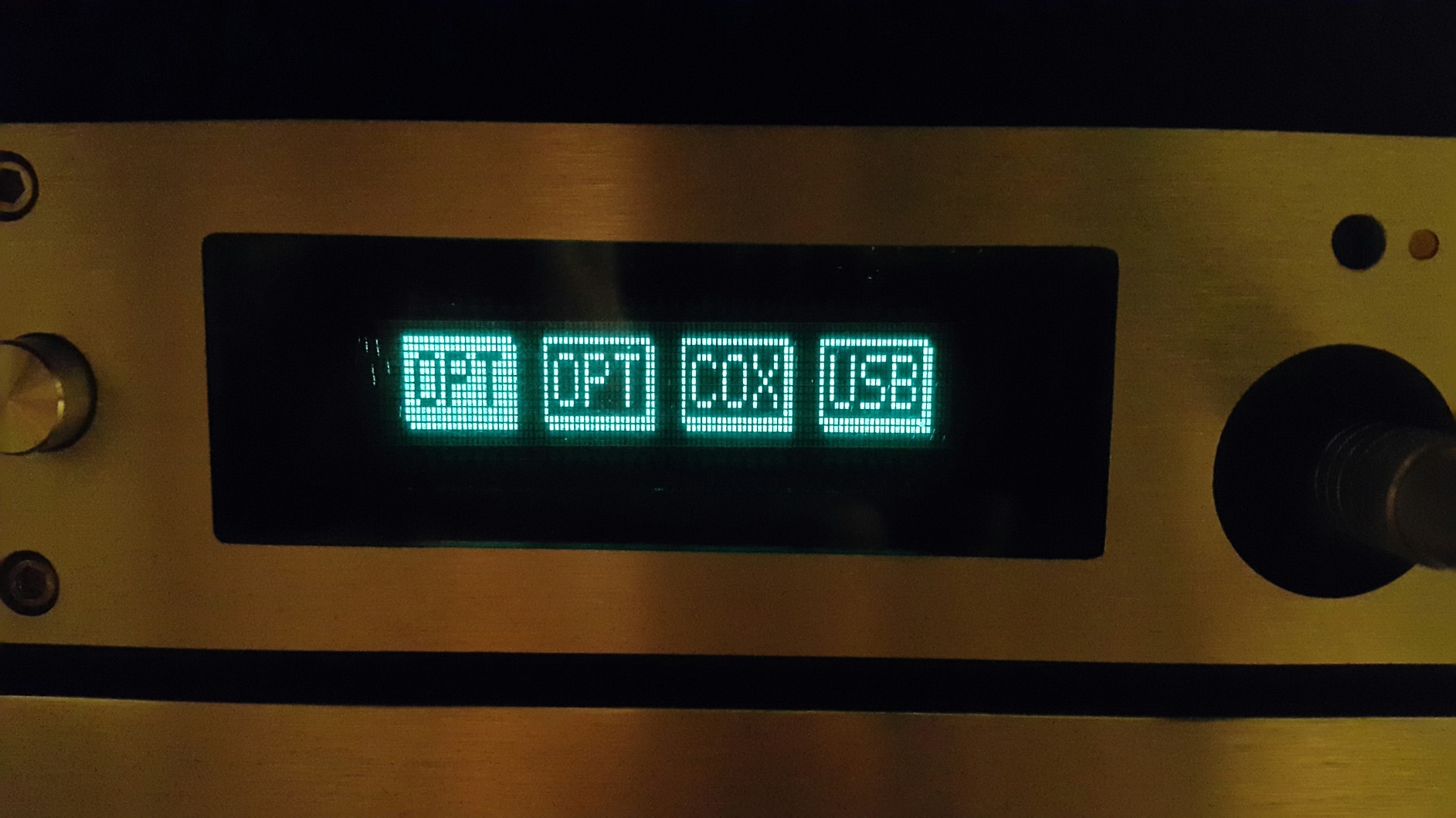

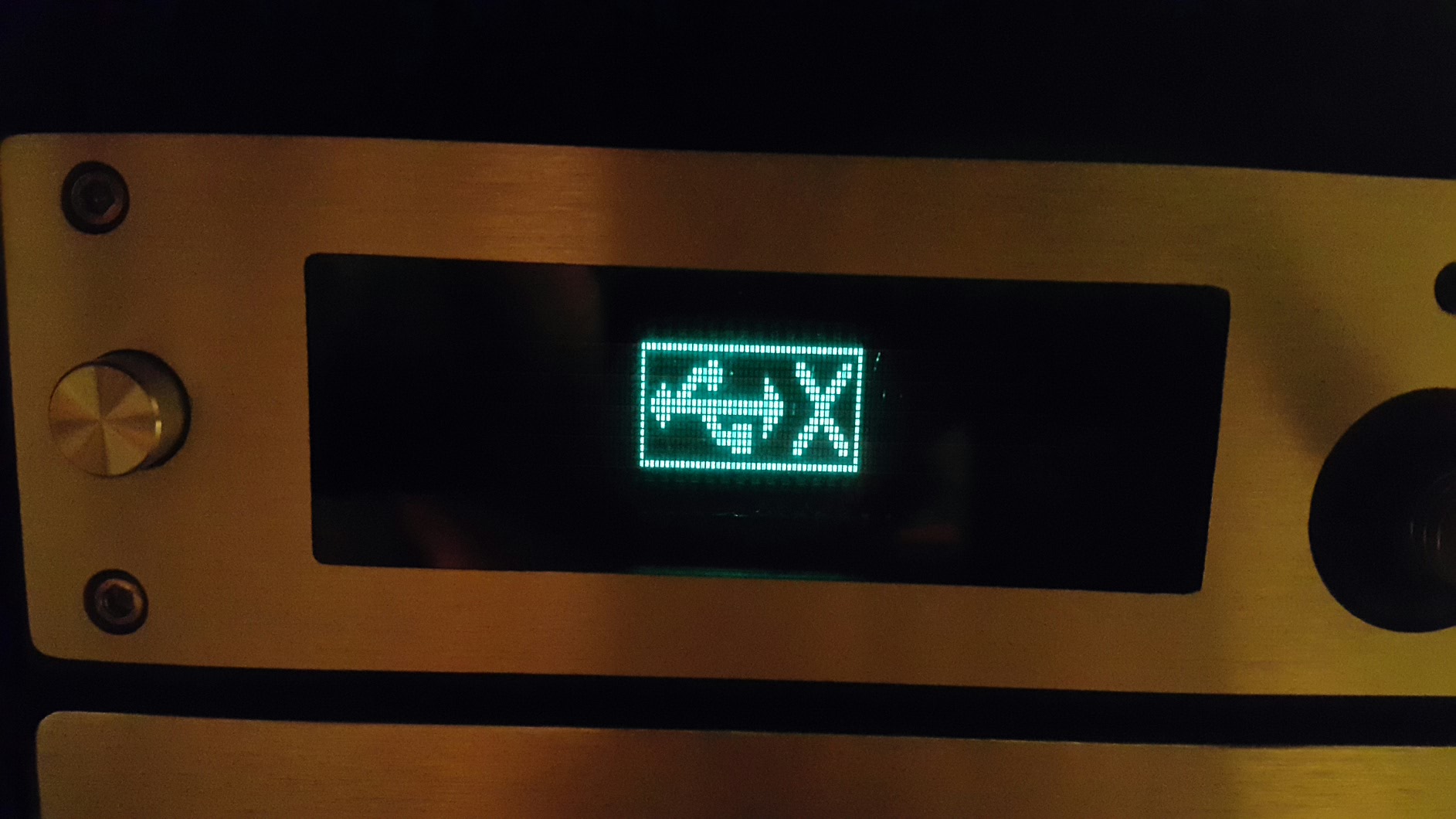

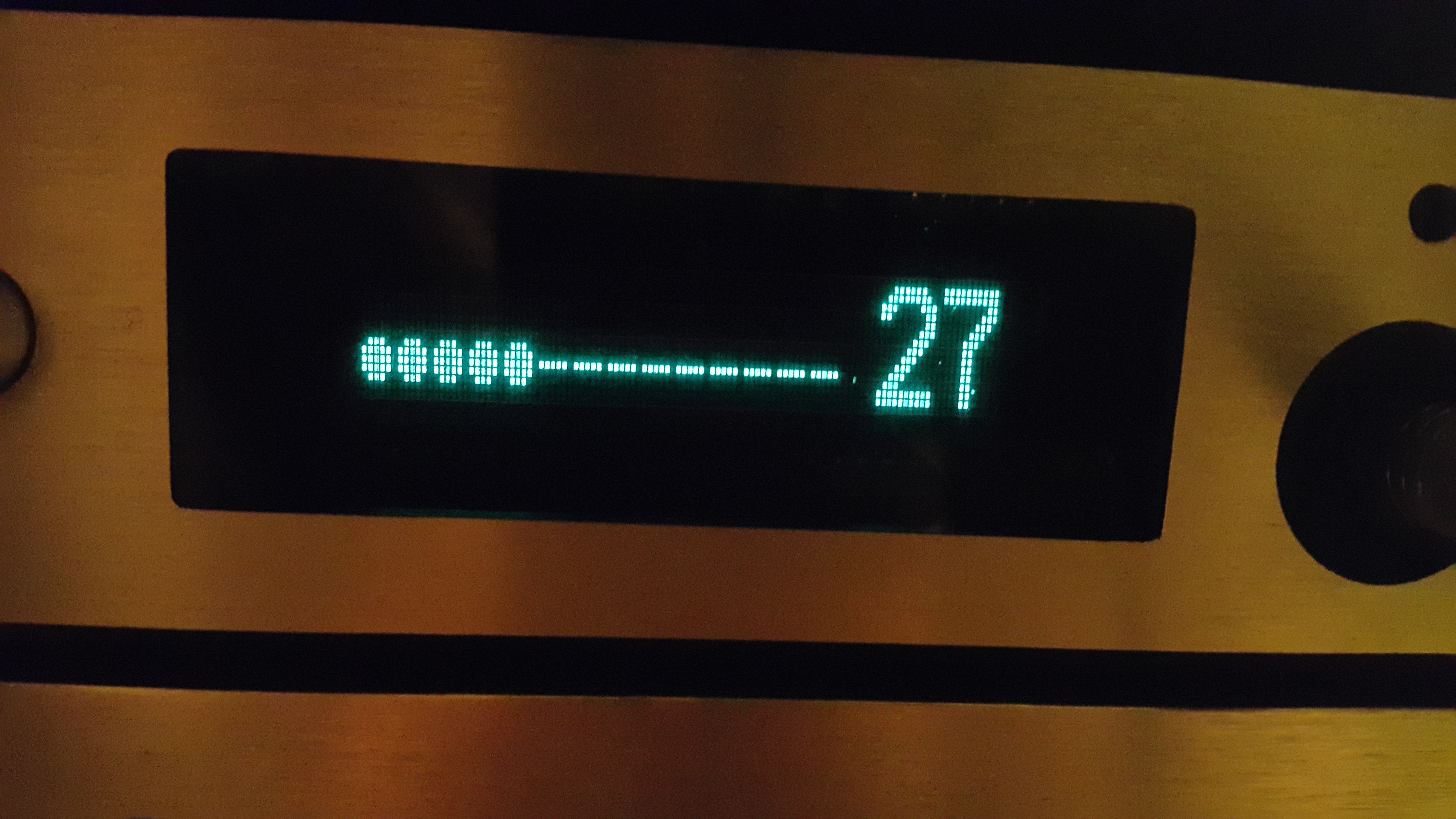

    По умолчанию Re: SounDSPlus_dual_mono_FPGA_SM5865
    Немного улучшил систему отображения ЦАП, установив вместо двухстрочно, дисплей 112х16 точек с целостным полем. Пришлось осваивать графические команды отображения и переписывать контроллер.

    если это то о чем я думаю, то помех от него много, как пишут
    Это VFD или TFT?
    VFD , судя по фото. OLED немного иначе выглядит на фото.

    VFD , судя по фото.
    Я тоже так подумал, просто спросил на вский случай.
    VFD конечно выглядят симпотно, но помех от них уж больно много
    Да, приходится повозиться с подавлением помех.
    Но красота - она требует жертв
    Конструктивно (экранами), или как-то электронно?
    Обычно хватает фильтрации по питанию и заземленной перегородки-экрана от электростатических помех.
    Это хорошо, а то лежит один похожий, думаю куда-нибудь пристроить
    Да это VFD. По поводу помех, спектры в топике измерялись с работающим дисплеем. Для последнего организован отдельный источник питания. Экранирование не делал, так как необходимости не вижу, расположен в стороне от аналоговой части.
    Думаю, что помехи будут зависеть от расположения и длины шлейфа идущего к дисплею. Ну и от частоты на которой организовано упраление.
    ---------- Сообщение добавлено 12:43 ---------- Предыдущее сообщение было 12:37 ----------
    Но всеже предусмотрел возможность программного отключения питания дисплея, кнопкой на пульте)
    Без светофильтра выглядит некрасиво.
  13. #112
    Светофильтр установлен. Фотоаппарат так передает контрастно.
    Тогда надо выбросить этот светофильтр и поставить нормальный, чтобы цвет не был "трупным".
    Запоздал я немного с этим замечанием, но лучше поздно, чем никогда.

    Цвет - дело вкуса. Яркость свечения экрана регулируется в четырех градациях, которых хватает для комфортной эксплуатации в различных условиях освещенности.

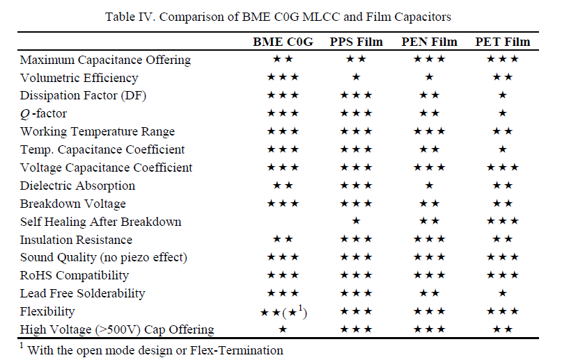

    Никак в голову не возьму ту фишку, что многие цапостроители обвязывают восстанавливающие ФНЧ плёночными кондеями, для чего, аудиофилия, боязнь керамики?
    При разработке схемы так же задался этим вопросом керамика vs пленка, перелапатил кучу зарубежной литературы. Выяснил, что да современная KEMETовская С0G практически не уступает Film-у.

    Но все же душа легла к пленке, тем более место на плате было, и к тому же в професиональном оборудовании работающем на ультра-низких частотах используется именно пленка.

    Ведь известно, что самый лучший диэлектрик - это керамика с диэлектриком I группы - NP0/C0G. Таких кондеев номиналом 680 пик и чуть более предостаточно в типоразмере 0805, даже есть 100 нФ от Murata в корпусах 1206. Т
    Естественно. Хотя при надлежащем лейоуте, и с пленкой все хорошо.
