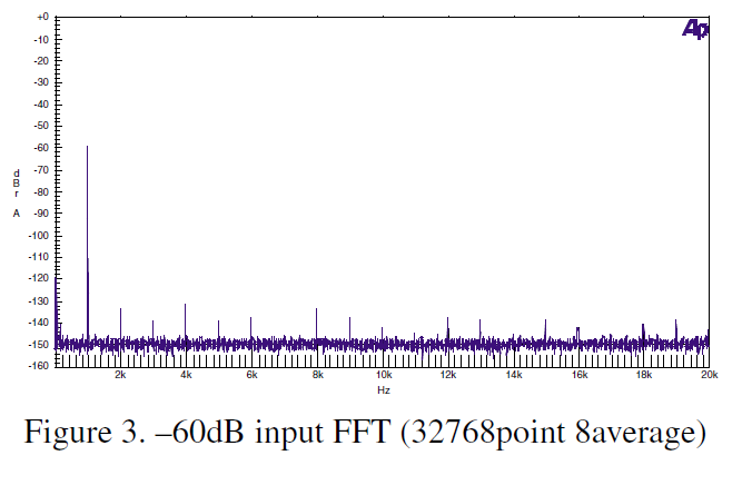

    Измерения:
    Да, при наличии ВЧ тонов "трава" лезет немилосердно.
    Шутка-ли, на ИМД 19+20 кГц в наличии все килогерцовые пики от 5 кГц и выше, плюс "зеркалки".
    По тем временам вроде как нормально, получше чем AD1853, но все-же.
    Скажите, а с THD на малом сигнале действительно так как нарисовано в датащите? (аналогично AD1853 - ненулевая дифф нелинейность) - "трава" на спектре:

    По умолчанию Re: SounDSPlus_dual_mono_FPGA_SM5865
    Так уровень этой травы под -130Дб. Ее под шумовой дорожкой и неразглядеть-то, если смотреть без функции усреднения (накопления спектра) . И кстати с этой травой можно попробовать побороться, поиграв кратностью Up-Семпленга. У меня сейчас опорник программируется на 22-24 МГц следовательно 8-ми кратная передескретизация в ЦФ. А можно перейти на системный клок в 33МГц и подняться до х12. Надо попробовать, даже паять ничего не придется)
    А при понижении уровня сигнала спектр грязнее не станоаится.
