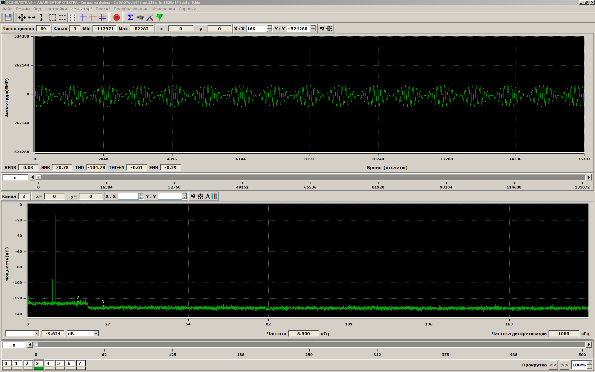

    Вообщем дела такие, заметил небольшие помехи вне полосыНажмите на изображение для увеличения.

    Грешу на дисплей VFD Нажмите на изображение для увеличения.

    Решил экранировать "телевизор" по принципу хуже не будет (обычно в таких дисплеях стоит довольно грязненький шим)

    Теперь надо заново перемерить...

    если там "грязненький шим" медяха не поможет или поможет, но, немного
    Скорее всего импульсник компа. Синфазник на сетевой ввод цапа влепить побольше - 30-40мгн
    похоже на частоты энергосберегаек в освещении.
    Угу. У меня одни из ламп дома не столе, как раз там и гадит, приходится ее выключать при измерениях.
    Тогда бы на АЦП эта борода и без ЦАПа была-бы.
    ---------- Сообщение добавлено 16:05 ---------- Предыдущее сообщение было 16:01 ----------
    До недавнего времени стоял VFD немного другого типа, на нем куча кондеров была и дросселей. Так вот с ним спектр чистенький был.

    По умолчанию Re: SounDSPlus_dual_mono_FPGA_SM5865
    Вовсе необязательно
