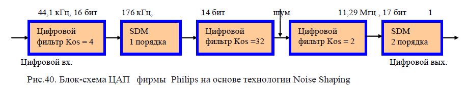

    Цитата Сообщение от eclipsevl Посмотреть сообщение
    достаточно только добавить внешний ФНЧ
    Я бы еще внешний триггер добавил, чтобы отвязаться от сравнительно большого фазового шума внутри ПЛИС
    ---------- Сообщение добавлено 19:43 ---------- Предыдущее сообщение было 19:38 ----------
    Нойзшейпер и ДСМ это одно и тоже
    Да что вы говорите???

    ---------- Сообщение добавлено 19:45 ---------- Предыдущее сообщение было 19:43 ----------
    Естественно эта блок схема не относится к SM5865
  16. #255

    По умолчанию Re: SounDSPlus_dual_mono_FPGA_SM5865
    Ой начальник, извините. Иди про устройство модулятора почитай за одно и про сигма-делта преобразование. Я таких спецов еще на уровне резюме отсеиваю, до собеседования не доходит, время дороже.
    Ричард Шрейер по всей вероятности у Вас не пройдет собеседование)
    Встречал много специалистов с повышенным ЧСВ, многие и про матлаб не слышали. Один помнится доказывал о невозможности ДСМ, большинство таких специалистов подразумевают под ДСМ дельта- модуляцию.
    ---------- Сообщение добавлено 18:00 ---------- Предыдущее сообщение было 17:57 ----------
    Вы серьезно или издеваетесь?
    ---------- Сообщение добавлено 18:45 ---------- Предыдущее сообщение было 18:00 ----------
    Насчет полноценности можно поспорить, для честного СД битстрима (однобитного) достаточно только добавить внешний ФНЧ - и это будет вполне работающий ЦАП.
    Если говорить конкретно о 5865 - там применен 5 битный ЦАП.
    При желании можно сделать и мультибитный ДСМ на FPGA и рассыпухе без недостатков однобитного (это загадка для топикстартера на следующий год после того как освоит однобитный )
