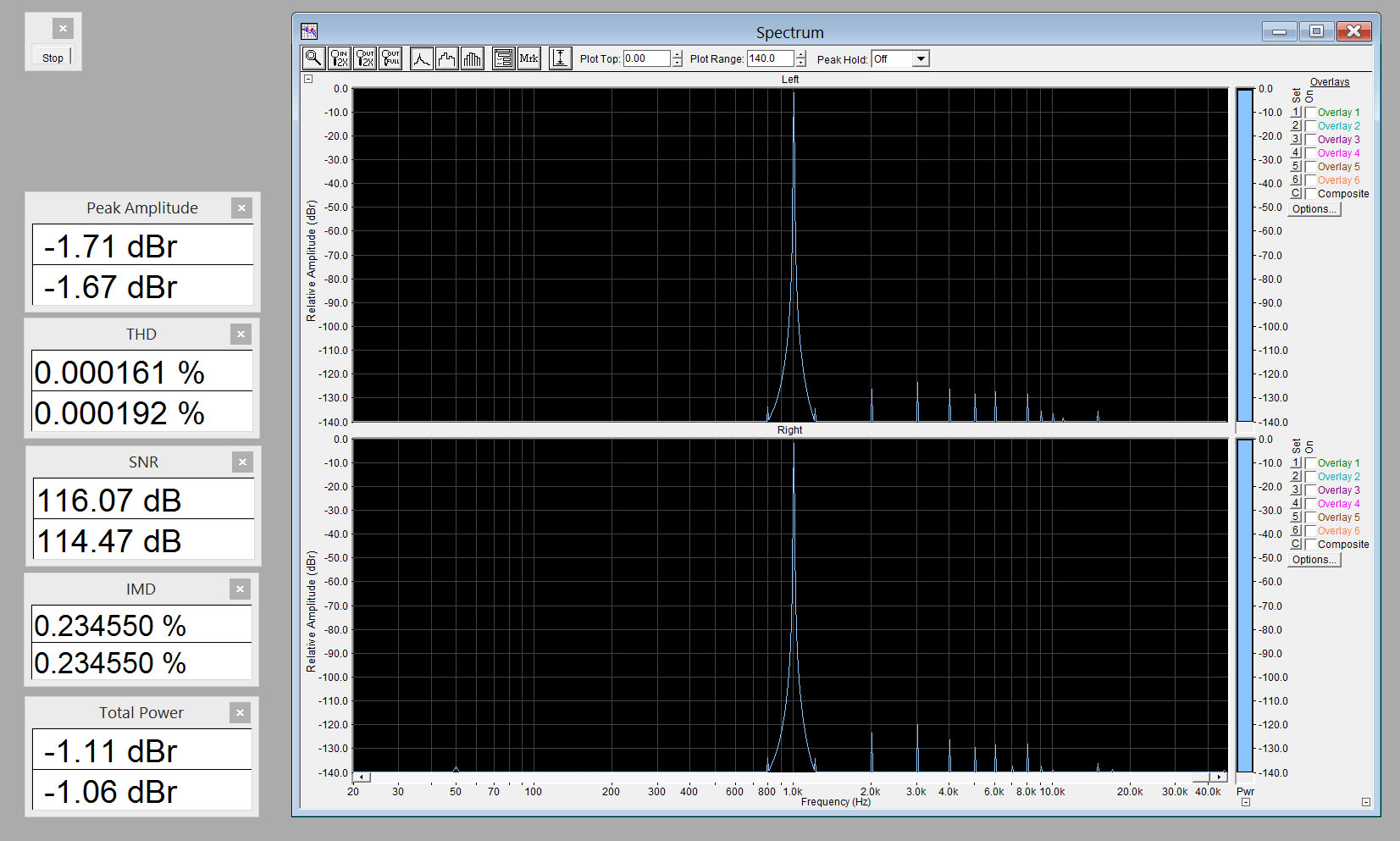

    Почитав положительные отзывы о ЦАП на SM5865 и посмотрев характеристики всемизвестного Lynx d47 решил собрать подобный девайс. Управление и ЦФ реализованы в ПЛИС. Устройство собрано по архитектуре двойного моно, соответственно две отдельных взаимозаменяемых аналоговых платы.

    Измерения: Нажмите на изображение для увеличения.

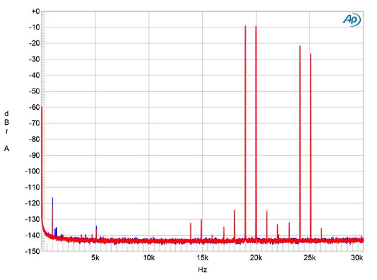

    Тоже накопал у себя измерения д47. Выкладываю. Уровень -1dbFS
    АЦП не калибровал, (было лень, разница в 0.7дб всего)
