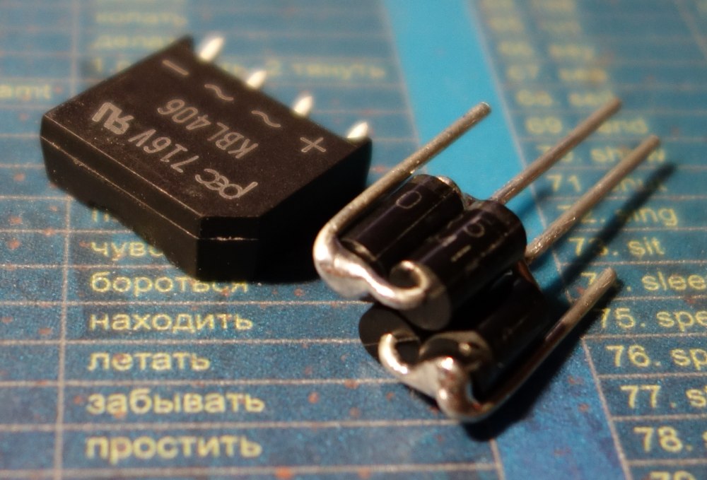

    10.07.2008
    648
    По умолчанию Re: Модернизация студийных мониторов Yamaha HS7
    Цитата Сообщение от lokix Посмотреть сообщение
    И почему тогда в обсуждении не нашел основного - улучшения БП: шоттки поставить, снаббер...? я бы, пожалуй, с этого начал
    Я ставил на eris*ы. Сейчас на фокалы повторил. Делаю так
ID:	335983 Нажмите на изображение для увеличения.
    ещё можно оптягивать термоусадкой, также рермоусадкой ножки + красным - синим, и силиконовым компаундом залить. Так на эрисы делал
    Делаю такие за 20-30 минут. Главное знать последовательность, а то можно час полтора провозиться
