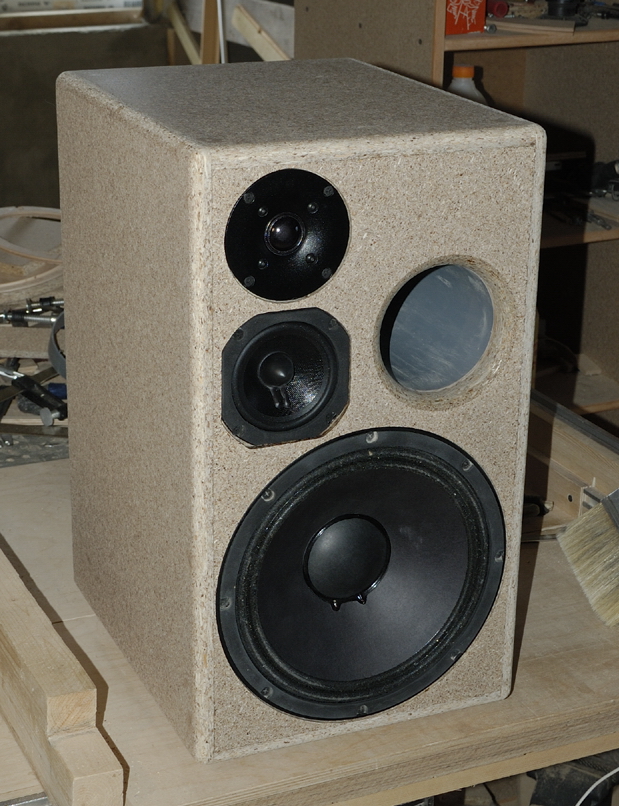

    Добрый
    Аватар для Gudronov
    10,349
    По умолчанию Трехполосная АС с профессиональным динамиком
    Собственно, трехполоска очень начального уровня без претензий на хайенд. Целью было получить по возможности высокие чувствительность и отдачу при минимальных размерах.
    Применены следующие головки:
    EVM C102C18 http://www.evmaudio.ru/catalog/94/430
    Sica 4e1cs http://manuals.audiomania.ru/data/sica_4e1cs_8_ohm.pdf
    Sica lp98.25 http://manuals.audiomania.ru/data/si...45tw_8_ohm.pdf
    Макет, эффективный объем примерно 32л. Размеры 290x500x360 (швг). Измеренная настройка фазоинвертора в районе 40-42гц.

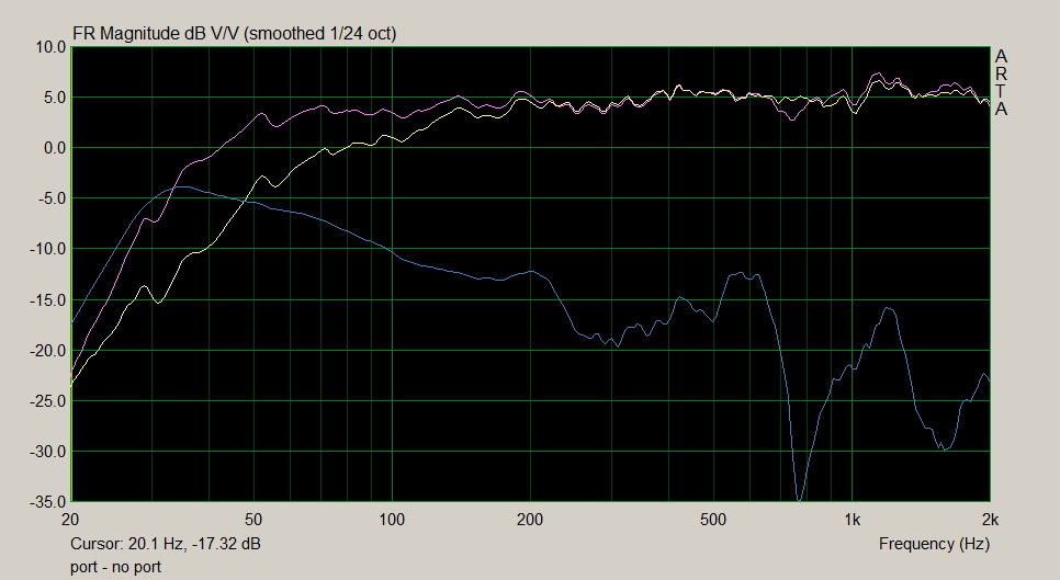

    Цитата Сообщение от germes Посмотреть сообщение
    Так где на графике ачх басовика,неужели 150 Гц? Строить такую трёхполоску не имеет смысла.
    На какой именно АЧХ и что с ней не так?
    Вот 45 литров с резистивным балластом в фильтрах и чувствительностью пониже:
Название:	port - no port.jpg
    Можно догнать и до 70л с ровной полкой и дальнейшим уменьшением чувствительности и отдачи. Только как это играет на сюжет))?

    Частый гость Аватар для germes
    12.09.2013
    101
    По умолчанию Re: Трехполосная АС с профессиональным динамиком
    Построен макет объёмом 32л,выложен итоговый график ачх,нч-диапазон отсутствует, допускаю,что планируется трифоник.Обсуждаем конкретную реализацию ас,когда будет построен ящик на 70л,тогда сможем обсудить и его.Чем обусловлен выбор именно такого набора динамиков?
    Merstan,зачем ёрничать,где на графике 70Гц?
    Общая АЧХ была выложена как иллюстрация соответствия уровней СЧ и НЧ.
    Любой замер на левом краю, произведенный не в спецусловиях, либо ущербен, либо фиктивен. Смотрите в модель, она вполне соответствует действительности.
    Проект открытый, никто никому не запрещает модифицировать НЧ-оформление.
    Концепцией. Бюджетность, высокая чувствительность, минимальный объем оформления и способность выдержать коррекцию на левом краю. Цели получить ровную полку от 40гц или ниже не преследовалось.
    Частый гость Аватар для Dmitry_N
    21.06.2017
    384
    Там все нормально с НЧ должно быть. На 70 порт добавляет и комната среднестатистическая. И потом десятка есть десятка.
    Поздравляю с отличным проектом! Выглядит вкусно и не дорого, повторю наверное, как попилить захочется!
    Вопрос по твитеру в первом варианте. Не кажется ли он самым слабым звеном? Там резонанс купола появился после удаления жижи? Как он на слух?
  10. #49
    Добрый
    Аватар для Gudronov
    10,349
    Твитер поначалу меня разочаровал, вернее, захотелось надеть майку с надписью "Бесишь"). В оригинальном варианте у него на 5-6К незаявленный резонанс, едкий настолько, что без режектора мозг выедает. Причем, как я понимаю, не только мне, тут товарищ тоже потрудился https://www.gazza-diy-audio.de/speakers/harris-mkii/.
