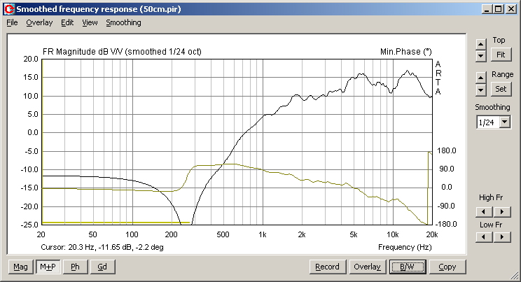

    Собственно, трехполоска очень начального уровня без претензий на хайенд. Целью было получить по возможности высокие чувствительность и отдачу при минимальных размерах.
    Применены следующие головки:
    EVM C102C18 http://www.evmaudio.ru/catalog/94/430
    Sica 4e1cs http://manuals.audiomania.ru/data/sica_4e1cs_8_ohm.pdf
    Sica lp98.25 http://manuals.audiomania.ru/data/si...45tw_8_ohm.pdf
    Макет, эффективный объем примерно 32л. Размеры 290x500x360 (швг). Измеренная настройка фазоинвертора в районе 40-42гц.

    Поскольку объем минимален, активное сопротивление в цепи басовика тоже минимально, чтобы не допустить увеличения эквивалентной добротности. Отсюда во избежание "накачки" проистекает довольно малая индуктивность катушки фильтра , и, как следствие, высокий раздел со средником, 800-850гц. Раздел СЧ-ВЧ - примерно 4.2кгц.

    Помеченные красным резисторы в цепях СЧ и ВЧ дают снижение уровня примерно на 3дб (отдельно в каждой полосе, или вместе), без видимого "развала" стыковки.
    LP98.25 по причине негерметичности и недостойности иметь собственный бокс были разобраны, обезжижены, загерметизированы и вновь собраны. При этом резонанс слегка сместился влево, что приятно, а добротность, вследствие потери Rms, увеличилась одновременно с подъемом АЧХ слева, что несущественно при такой частоте раздела и топологии фильтра.

    Еще чуток нашел. Замеры примерно с метра в крупном помещении в какой-то негудящей позиции. Сглаживание такое понятно зачем. Первый вариант из первого поста, второй 45 литров с доп. потерями (по-моему ома по 2 у басовика и у средника).

    Вот 45 литров с резистивным балластом в фильтрах и чувствительностью пониже:

    Построен макет объёмом 32л,выложен итоговый график ачх,нч-диапазон отсутствует, допускаю,что планируется трифоник.Обсуждаем конкретную реализацию ас,когда будет построен ящик на 70л,тогда сможем обсудить и его.Чем обусловлен выбор именно такого набора динамиков?
    Merstan,зачем ёрничать,где на графике 70Гц?
    Общая АЧХ была выложена как иллюстрация соответствия уровней СЧ и НЧ.
    Любой замер на левом краю, произведенный не в спецусловиях, либо ущербен, либо фиктивен. Смотрите в модель, она вполне соответствует действительности.
    Проект открытый, никто никому не запрещает модифицировать НЧ-оформление.
    Концепцией. Бюджетность, высокая чувствительность, минимальный объем оформления и способность выдержать коррекцию на левом краю. Цели получить ровную полку от 40гц или ниже не преследовалось.

    Там все нормально с НЧ должно быть. На 70 порт добавляет и комната среднестатистическая. И потом десятка есть десятка.
    Поздравляю с отличным проектом! Выглядит вкусно и не дорого, повторю наверное, как попилить захочется!
    Вопрос по твитеру в первом варианте. Не кажется ли он самым слабым звеном? Там резонанс купола появился после удаления жижи? Как он на слух?

    Твитер поначалу меня разочаровал, вернее, захотелось надеть майку с надписью "Бесишь"). В оригинальном варианте у него на 5-6К незаявленный резонанс, едкий настолько, что без режектора мозг выедает. Причем, как я понимаю, не только мне, тут товарищ тоже потрудился https://www.gazza-diy-audio.de/speakers/harris-mkii/.

    Gudronov, я может глупость скажу, но, глядя на графики АЧХ, закрадывается мысль: а не стоило ли настроить порт фазоинвертора выше? И получить на нижнем конце что-то наподобие мидбасовых модулей, которые делает Александр. Таким образом вышел бы полноценный "злой" мидбас, а ниже все это хозяйство сабвуфером подпереть?
    А тем, кому нужна чистая трехполоска без сабвуфера, идти по пути увеличения корпуса.
    Естественно, но только не с этим басовиком, и не такого калибра. Из нижнего эшелона Бейма 8"WR/WRS или SM108. Видимо, пойдет и 8" EVM, хотя я его в руках не держал. Тогда это будет похоже на сателлит.
