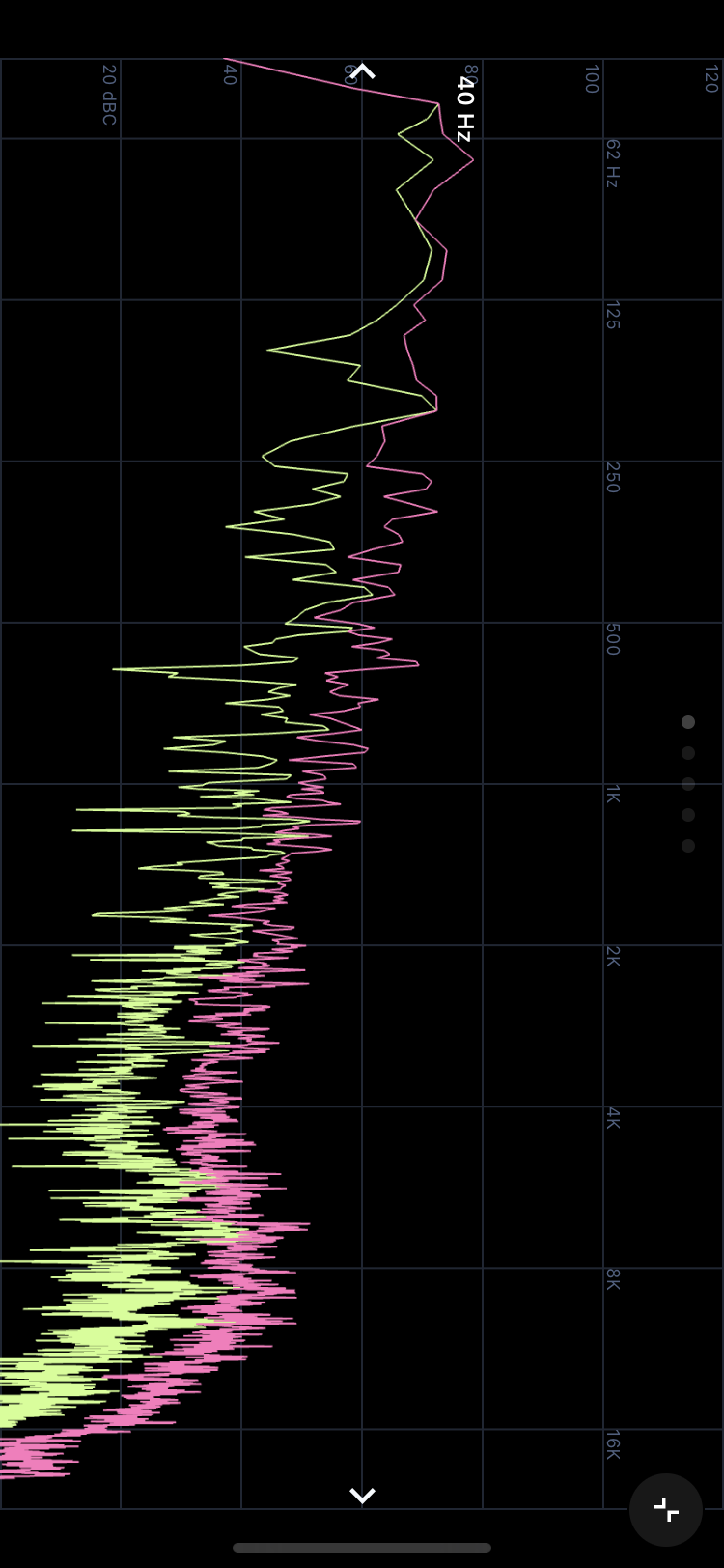

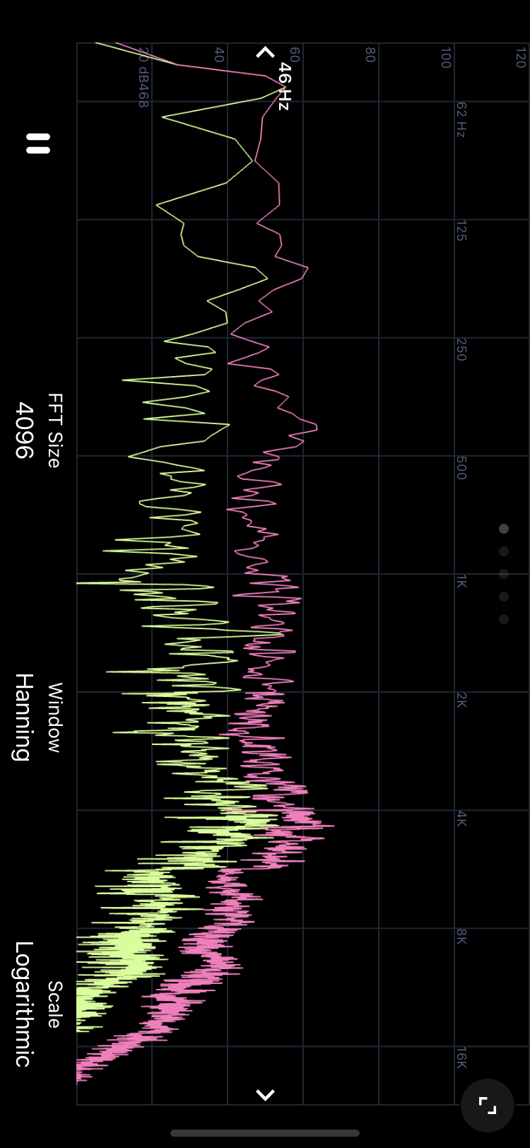

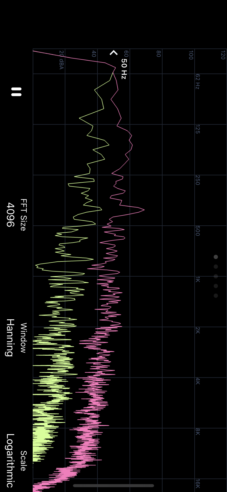

    А с "А" взвешиванием ?

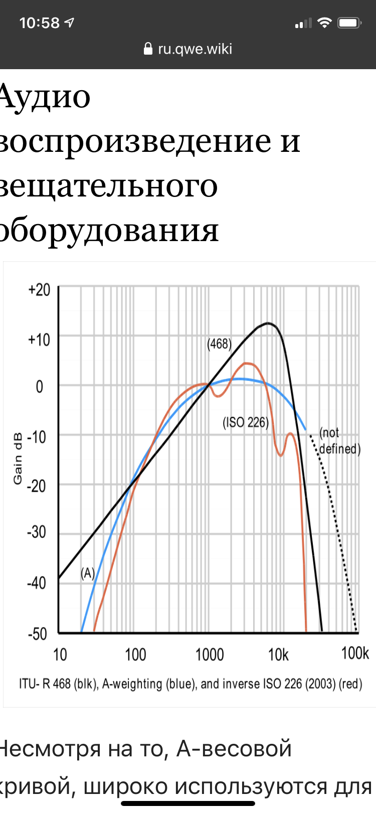

    А-взвешивание уже менее актуально, топят за ITU-R-468
    Lindos3.svg
    Несмотря на то, А-весовой кривой, широко используются для измерения уровня шума , как говорят, были основаны на Флетчер-Мансона кривой 40-льном, исследования в 1960 - е годы показали , что определение равного-громкости с использованием чистых тонов не имеет прямого отношения к наше восприятие шума. Это происходит потому , что улитка во внутреннем ухе анализирует звуки с точкой зрения спектрального состава, каждый из «волос клетки» отвечая на узкую полосу частот , известные как критическая полоса. Полосы высокочастотные шире в абсолютных величинах , чем низких частотных диапазонов, и , следовательно , «собирать» пропорционально больше мощности от источника шума. Однако, когда более одной критической полосы стимулируется, выходы различных полос суммируются мозга , чтобы произвести впечатление громкости. По этим причинам кривые равной громкости , полученных с использованием шумовых полос показывают вверх наклон выше 1 кГц и вниз наклон ниже 1 кГц, по сравнению с кривыми , полученными с использованием чистых тонов.
    Эта повышенная чувствительность к шуму в области 6 кГц стала особенно очевидной в конце 1960 - х с введением компактных кассет магнитофонов и снижения уровня шума Dolby-B . А-взвешенный были найдены измерения шума , чтобы дать ошибочные результаты , поскольку они не дают достаточного известность в области 6 кГц , где уменьшение шума был имеющей наибольший эффект, и не в достаточной степени ослабления шума около 10 кГц и выше (конкретный пример с 19 кГц тон пилот - сигнала в системах радиосвязи FM , которые, хотя обычно не слышно не достаточно ослаблена A-взвешивание, так что иногда одна часть оборудования даже измерить хуже другого , и все же звук лучше, из - за различной спектрального состава.
    МСЭ-R 468 шума , взвешивание , следовательно , было разработано , чтобы более точно отразить субъективную громкость всех типов шума, в отличие от тонов. Эта кривая, которая вышла из работы , проделанной BBC Департамента исследований и был стандартизирован CCIR , а затем принят многими другими органами по стандартизации ( МЭК , BSI ) и, по состоянию на 2006 г. поддерживается МСЭ. Он стал широко используется в Европе, особенно в радиовещании, и был принят Dolby Laboratories , осознавшим своей превосходящей силу для своих целей при измерении шума на саундтреках и компактные системы кассетных. Его преимущество по сравнению A-взвешивания менее общепринятое в США, где использование А-взвешиваний еще преобладает. Он используется вещательными в Великобритании, Европе и странах бывшего Британской империи , таких как Австралия и Южная Африка.
    468-взвешивание (внизу в левом углу маркировка стоит, 44 Гц пик проскакивает, на скриншот не поймал) 75 Дб среднее.
    А-взвешивание (ниже не смог поймать пик)
