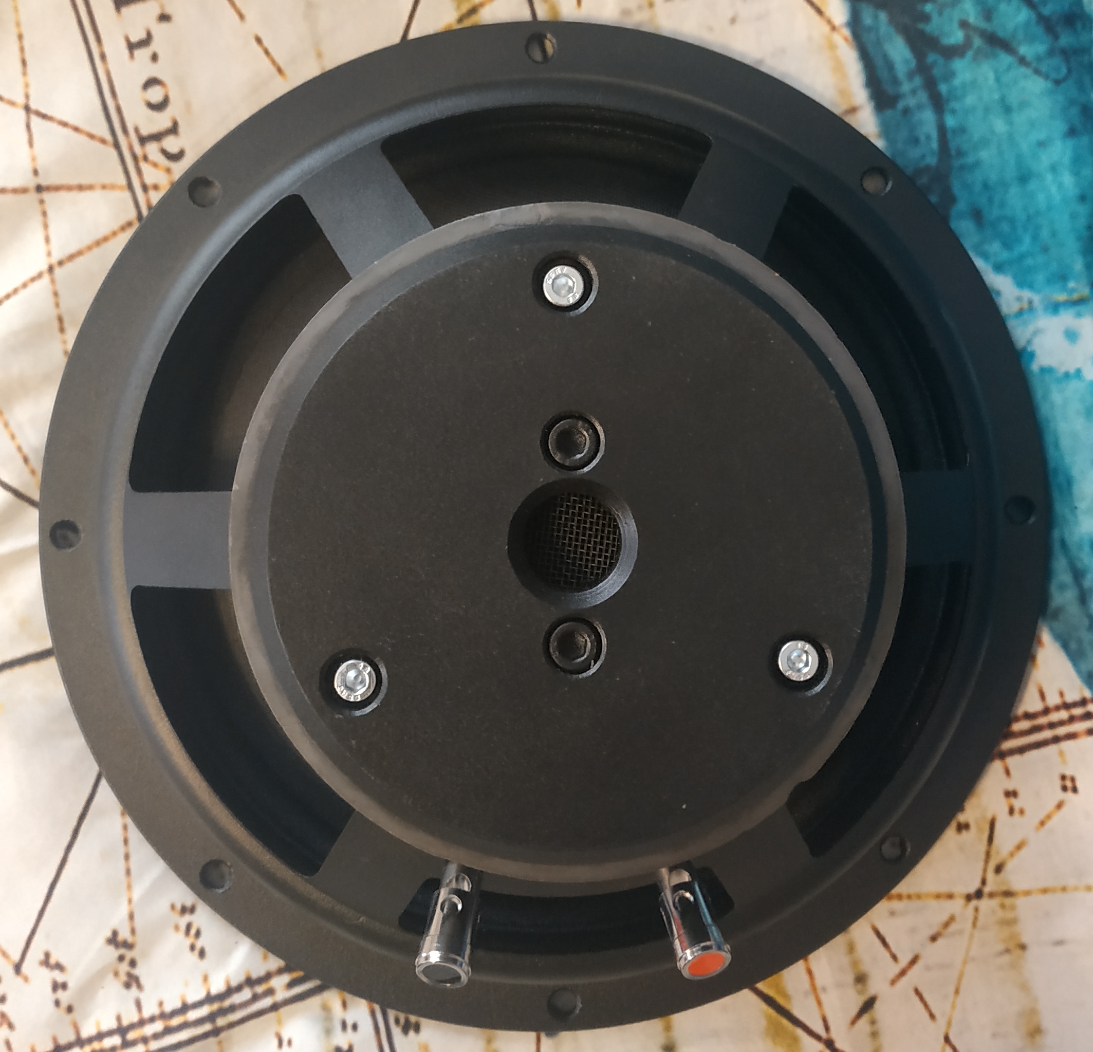

  10. #229
    Частый гость Аватар для A.C.B.
    07.02.2010
    Siberia
    403
    По умолчанию Re: Трехполосная АС с профессиональным динамиком
    Радости полные штаны)
    На НЧ ещё колечком закрою винты.

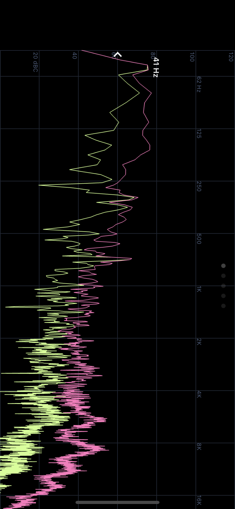

  21. #240
    Завсегдатай Аватар для Martyn
    01.11.2017
    1,511
    Рекомендую 2RAUMWOHNUNG und Dieter Meier. Если на нижней середине проявятся артефакты, можно усугубить заполнение. И вообще, если ничего не отвалится, то все норм.
    Знаете Ви толк в «клубных извращениях». Послушал и я на своей, все норм, ничего не гудит, даже комната. Местами от 38 Гц (которые на скриншот экрана не поймать), вот пик на 40 Гц при 83 Дб среднем на С взвешивании.
