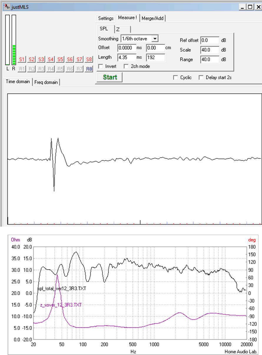

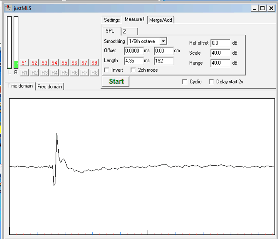

    По умолчанию Re: 3 полосы 1-5-8 на Scan-Speak. Практически дело всей жизни.
    Убил на колонки эту ерунду почти все выходные.
    Нащупал один интересный вариант, который остается на длительный период.
    Внизу два варианта с одинаковыми (почти) АЧХ и разными импульсами. Один вариант - полная шляпа, второй - конфетка.
  7. #126
    03.05.2009
    Москва, Бун.Луга
    4,016
    Я похожим образом описывал примерную разницу между LR2/LR4 и стыковкой по импульсу . Особенно это заметно когда в хороший импульс суммируется акустически и если это так, то хороший вариант .
    Я об этом на форуме около 4 лет вещаю, но народ не особо верит.
    Добей симметрией свою АС, тогда отражения будут равномернее заполнять комнату и будет еще лучше, потому что если не в симметрии, то в другую сторону от оси ВЧ на разделах будут подъемы.
    переполюсовка ВЧ плюс пересчет номиналов.
    Частоты среза не менялись. Работа не закончена пока. Закончу - выложу схему.
    Вообще был НЕПРИЯТНО удивлен заметностью и значимостью импульсной характеристики.
    Это на оси, то, что летит ниже в пол - еще чище.

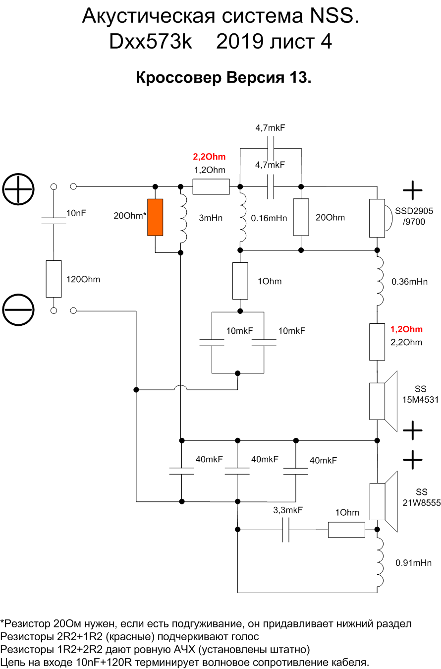

    Финальная версия кроссовера. Всего-то год прошел.
    Дальше улучшать стимула совершенно нет. Единственно что, нижний раздел "оптимизирован" под комнату, а комната далека от идеала.

  17. #136
    Частый гость Аватар для noll
    19.10.2008
    г. Владимир
    113
    Навороченный нестандартный фильтр получился. Затрудняюсь определить прядок. Ни один из динамиков не соединён с минусом, как в привычных схемах...

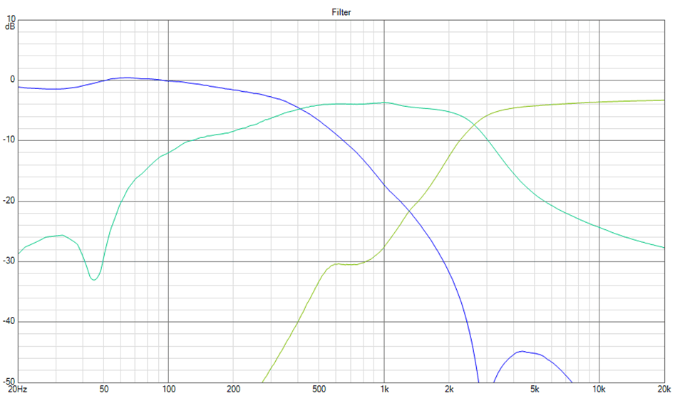

  18. #137
    Аватар для Dmitry2006
    26.11.2006
    Рязань
    1,001
    Тут все без экзотики.
  19. #138
    Завсегдатай Аватар для Gofrey
    05.05.2009
    4,332

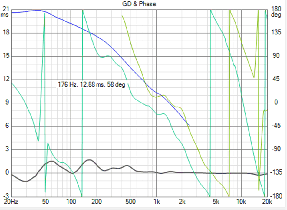

    а фазы? я бы сч снизу покруче порезал.
  20. #139
    26.11.2006
    Рязань
    1,001
    Фазы.
    СЧ нельзя снизу "покруче" отрезать. Это серийники и тут своя, особая, атмосфера.
    Последний раз редактировалось Dmitry2006; 14.08.2019 в 18:25.

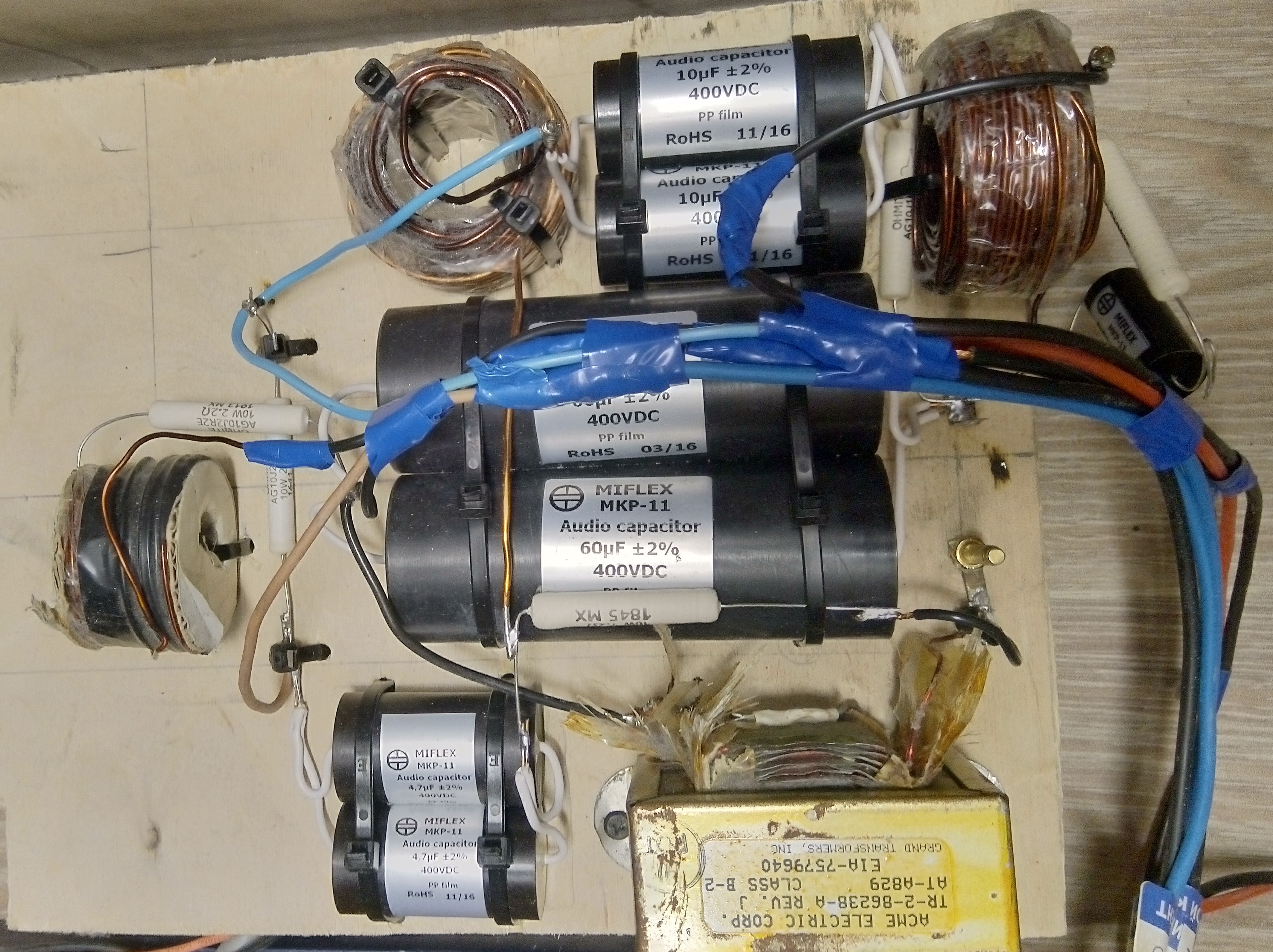

    Наконец дошли руки привести в порядок фильтры.

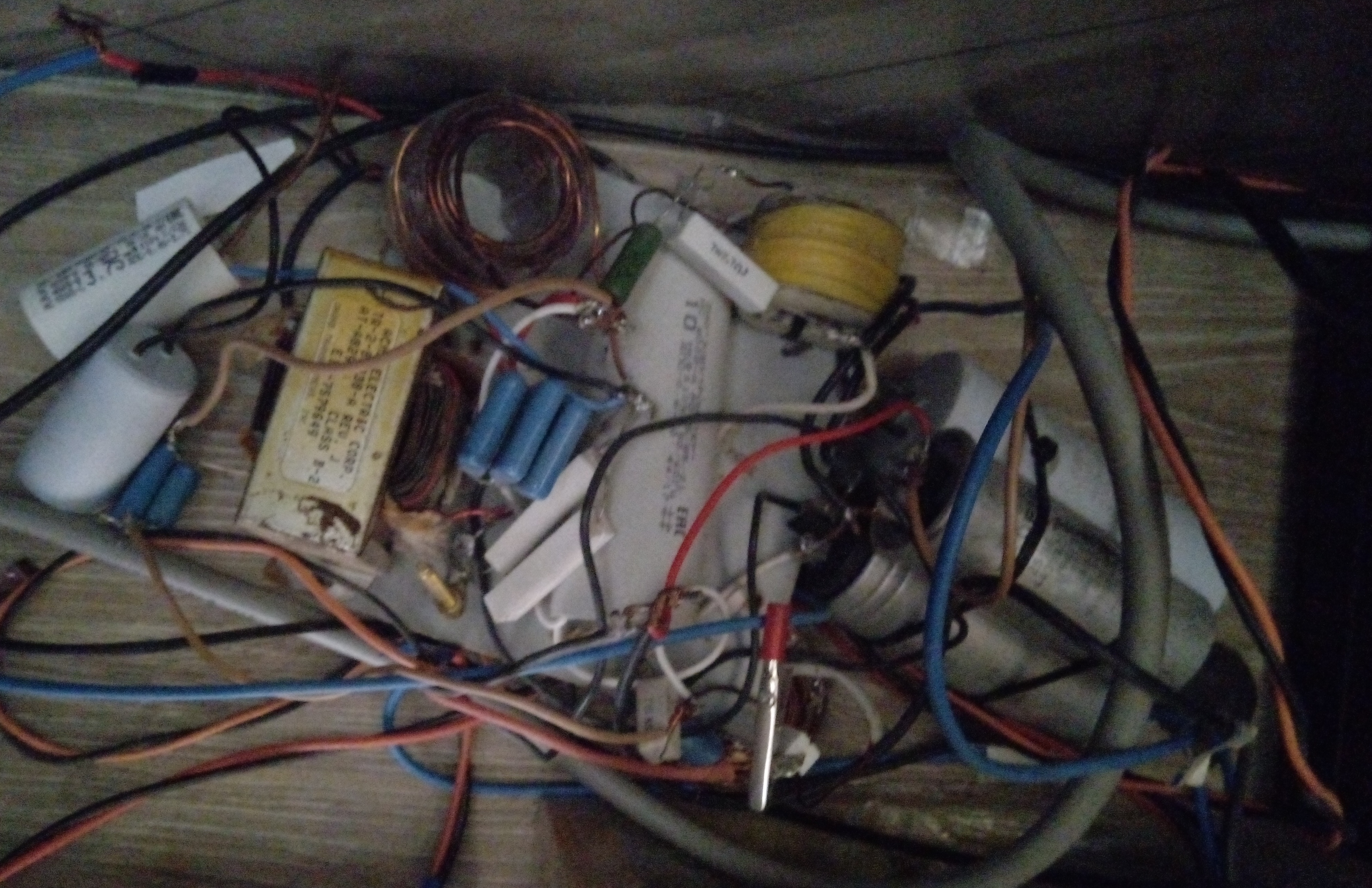

    Поставил "окончательные" конденсаторы, MOX резисторы вместо SQP, индуктивности пока старые (но тоже буду менять). сделал раскладку на фанерке. По крайней мере теперь провода не отваливаются от каждого чиха в комнате.
    По звуку после переделки - стало несколько темнее, и чуть меньше низкоуровневой грязи. Но катушки менять конечно надо.
    Ниже картинки было - и стало.
