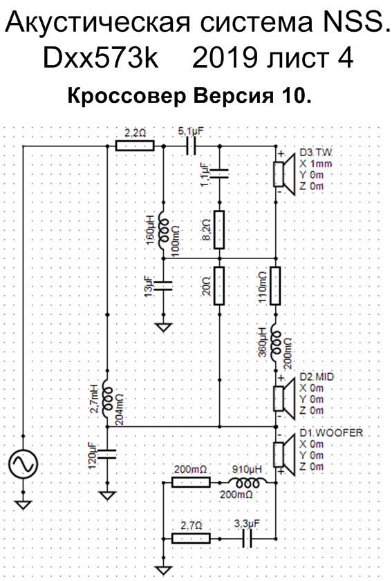

    ---------- Сообщение добавлено 20:10 ---------- Предыдущее сообщение было 16:17 ----------
    Последняя версия фильтров. (уже десятая, время летит). Вроде и верх в норму привел.
    Low Coloration Edition
  15. #94
    Завсегдатай Аватар для Бока
    07.07.2009
    6,495
    По умолчанию Re: 3 полосы 1-5-8 на Scan-Speak. Практически дело всей жизни.
    Привычно поворчу: слишком много деталей. " Большая мушка, Джимми, спили мушку!" (Городок)
    В моих 2-полосках аж три детали, ворочаюсь, не сплю, думаю, как выкинуть хотя бы одну.

    Аватар для Dmitry2006
    26.11.2006
    Рязань
    1,001
    Да, есть такое, критика обоснованна. Это только 4 самостоятельный проект в моей практике, трехполоска вообще первая, и тайну минимализма я пока не постиг.
    В свое оправдание могу сказать, что это только 10 итерация фильтра, может что и урежу в осетре.
    И еще - колонки подключены к усилителям на 250Вт, и эта мощность используется в немирных целях. Первый порядок для пищалки противопоказан.
  18. #97
    old chap Аватар для subsonic
    07.10.2007
    11,588
    Morel ET -338 вполне успешно дружит с первым порядком.
  19. #98
    26.11.2006
    Рязань
    1,001
    Скан 9700 быстро начинает мазать, хотя электрическую мощность он отлично держит.
    10 версия "не пошла".
  20. #99
    07.10.2007
    11,588
    За Морелем такого не замечено.
  21. #100
    Завсегдатай Аватар для Zork1
    09.02.2006
    Белгород
    1,735
    Это на какой же частоте предлагается делить Морел первым порядком?Ничем таким кардинальным 338 от Скана не отличается.И линейный ход +-0.1 против +-0.4 у Скана.
