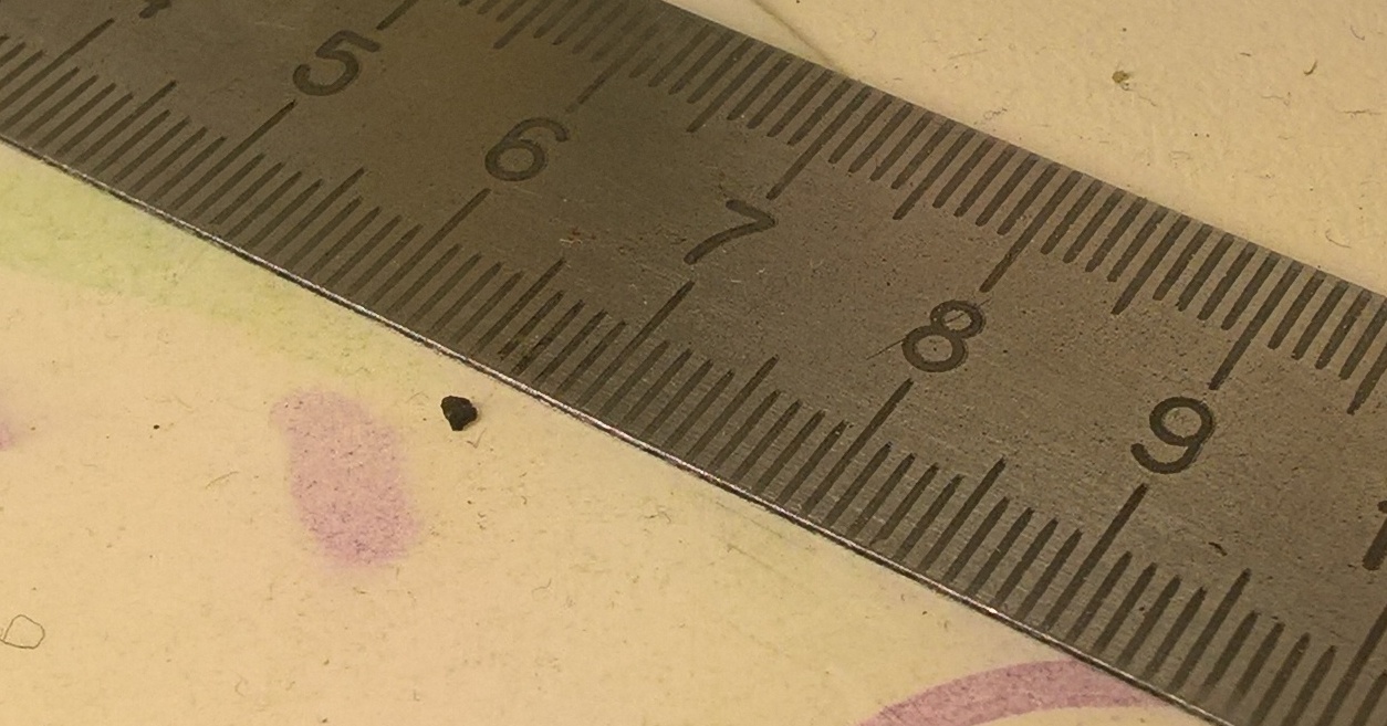

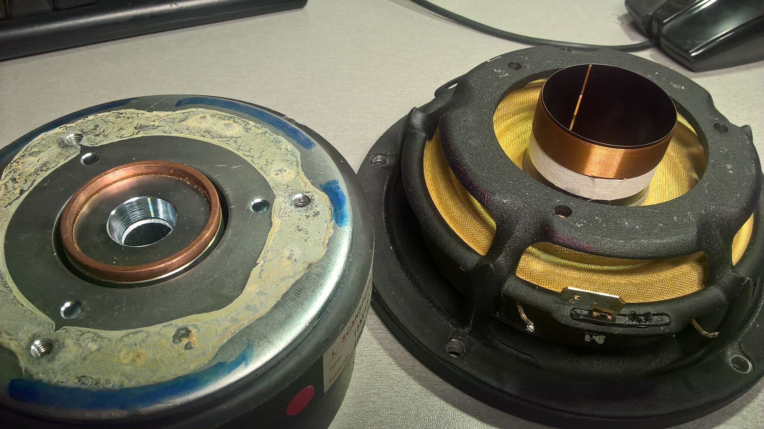

    При попытке послушать доморощенный хай-энд произошел былинный отказ - захрипел правый СЧ. Мусор попал в зазор.
    ---------- Сообщение добавлено 21:58 ---------- Предыдущее сообщение было 09:14 ----------
    Разобрал динамик и достал мусор.
    В магнитной системе кроме медного кольца, есть еще Т-керн и еще одно медное кольцо на заднем фланце (видно желтое через зазор)
ID:	329810 Нажмите на изображение для увеличения.

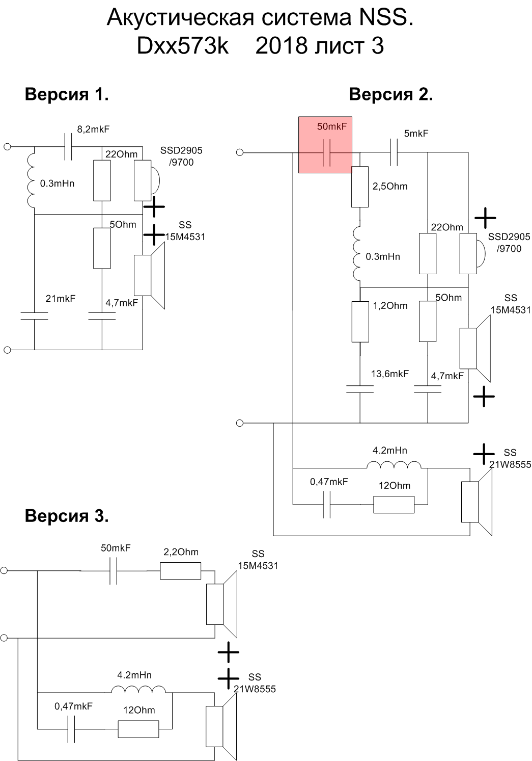

    Со второй попытки послушать удалось.
    Изначально на макете стоял фильтр "Вариант 1" во вложении. Музыка, в общем, шла, не смотря склонность к перегрузке твитера, и кривоватый тональный баланс.
    Первым делом я адаптировал этот вариант для работы с вуфером. На басовик, практически один в один, повешена цепь от Георгия Крылова. Таким образом получился "Вариант 2". Мид снизу не подрезан.
    При прослушивании сразу выявился совершенно безформенный мидбас. Поставил после этого выделенный красным конденсатор 50мкФ.
    Что было услышано из положительного:
    1.Мидбас встал на место, вообще на низах очень прилично получилось, придираться не буду. Пониже и по богаче чем 18W8545, но не поразило. Слишком громко не включал, на высоких уровнях разница должна быть больше. Можно, для приличия, еще про прогрев вспомнить.
    2.Середина удивила весьма. Макет такого не показывал точно. По сравнению с двухполоской, много лучше локализация КИЗ. Ровнее и глубже сцена. Очень ясное разделение между звуками. Хор запел красиво хором. На старых колонках хор звучит уныло весьма. Приятно осознавать, что морока с СЧ отсеком дала осязаемый результат.
    3.Верх как верх, только многовато его, и "пришипетывает" ВЧ на резонансе.
    Недостатки.
    1.ВАУ Эффект. Первое же включение озадачило чистотой СЧ, ясно слышимое даже из соседней комнаты. На хорошем звуке не должно быть такого, что через 3 часа и подтвердилось.
    2.Жанровость. Отлично отыграло DIRE STRAITS, Аквариум, Военные песни (в том числе хор Александрова), детские песни. Крокодил Гена очень удивил (не смейтесь!). Зато не пошел рок - Металлика, Ричи Блекмор, даже Pink Floyd не сыграли толком. Везде было много середины, и небыло "идеи".
    3.В продолжении жанровости - синтетическая окраска на середине. Остается в ушах даже после выключения музыки. Слышна не везде, но очень неприятная.
    4.Ясно слышимый перегруз ВЧ. Проблема пришла по наследству из Варианта 1.
    5.Тональный баланс и правильные тембры отсутствуют как класс.
    Итого:
    1.СЧ удалось починить без расклейки.
    2.Звук очень неплох. По СЧ здорово играет.
    3.Музыки нет. Вариант 2 развитию не подлежит.
    4.Отключил пищалку вообще и послушал "Вариант 3". Середина осталась отличной, окраски нет совершенно. Тональный баланс слишком светлый. Музыка есть. Это главное пока.

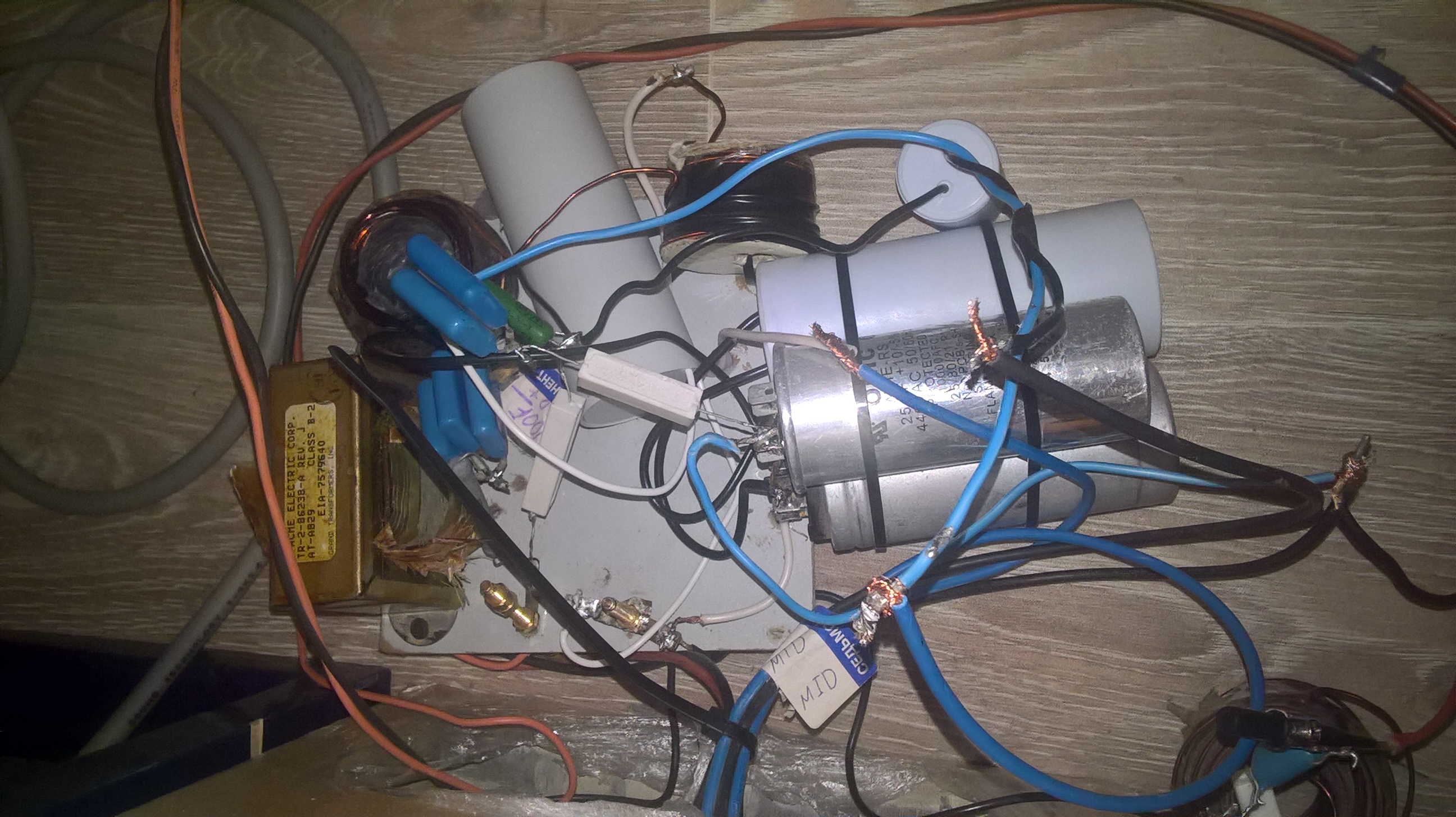

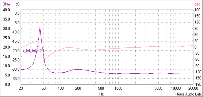

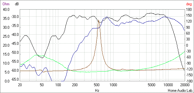

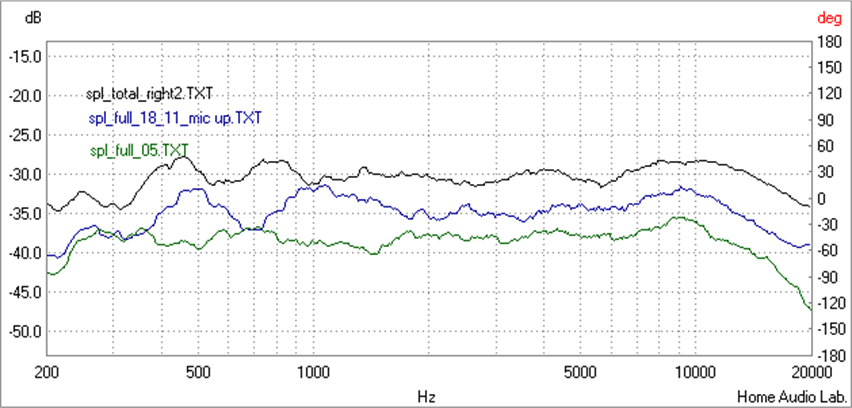

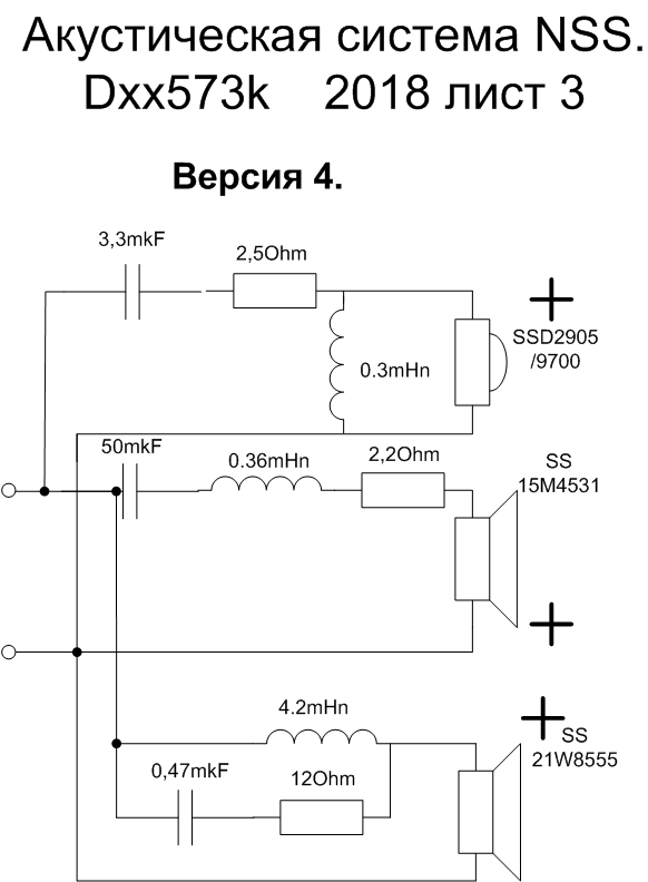

    Померил дисперсию среднечастотника в комнате - спокойно добивает до 6кГц. Свел фильтр под условным названием "святая простота". Схема во вложении. Основной упор - высокая перегрузочная способность пищалки. Сейчас слушаю. Очень интересные ощущения на высокой громкости. Абсолютно нет потери прозрачности на любых уровнях. И уши не закладывает.
    Еще выкладываю АЧХ СЧ и ВЧ в оформлении в корпусе. СЧ очень ровные вышли (без фильтров).
ID:	330526 Нажмите на изображение для увеличения.
ID:	330533 Нажмите на изображение для увеличения.

    Смотрю на фото, или мне кажется или зазор на фото МС справа уже чем слева?
    У меня были сика динамики, я тоже разобрал, и тоже показалось вроде, что не отцентрована МС при сборке на заводе, ну и для успокоения попробовал сверло 1.5 мм вставить, и ах...ел, с одной стороны оно входило с небольшим зазором, а с другой, я его вообще не мог вставить!!!
    Аватар для Dmitry2006
    26.11.2006
    Рязань
    1,001
    По умолчанию Re: 3 полосы 1-5-8 на Scan-Speak. Практически дело всей жизни.
    Оптический обман. Там вообще зазоры минимальные, контакт начинается при малейшем перекосе. После сборки проверил, что при одинаковом усилии перекоса со всех сторон, катушка касается железа.
    16.01.2014
    545
    Я тоже с сикой так думал, пока не взял свёрлышко 1.5 мм!

    Вот вам 3 АЧХ.
    Верхняя - пассивный кросс, порядок 2+2, раздел на 3кГц, звук сдавленный и с заметной окраской.
    Средняя - активный кросс между СЧ и ВЧ порядок 2+2, раздел 2кГц, звук неплохой, цельный, окраски нет, но есть призвук от ВЧ, и некая отстраненность в звуке.
    Нижняя - активный кросс с пассивной коррекцией СЧ. раздел на 2кГц, звук депрессивный, хотя вроде все на месте, сдавленность на женском голосе.
    Озадачен еще тем, на сколько лучше играют динамики без последовательных резисторов. Верх вообще рассыпается доселе невиданными подробностями. Резисторы - типичные SQP на 10Вт.
    Вообщем, на данный момент актив зарулил параллельные фильтры, но счастья не принес.

    Уфф. Запело наконец.
    АЧХ не самая красивая вышла (пока), но музыка есть. Гораздо лучше, чем активный вариант.

    Подробности о фильтре будут?

    Понагнетаю.
    Фильтр последовательный. Частоты раздела 350Гц и 3500Гц. Порядок фиг поймешь какой. Как будет какой-то окончательный вариант, выложу. Если откажусь от топологии, тоже выложу.
    Пока импеданс такой получился. Коррекции под ровный импеданс никакой нет!
    Есть провал на АЧХ, есть некоторые эмоциональные деформации на слух. Но на круг это именно то, что мне надо.

    Фазоинвертер в районе около 23Гц настроен, из графиков получается. При такой настройке его особо не слышно, наверно... По-хорошему герц 35-40, по-моему, надо. Какой объём НЧ секции?
  21. #60
    26.11.2006
    Рязань
    1,001
    36 литров. Настраивалось по минимуму ГВЗ в полосе работы.
