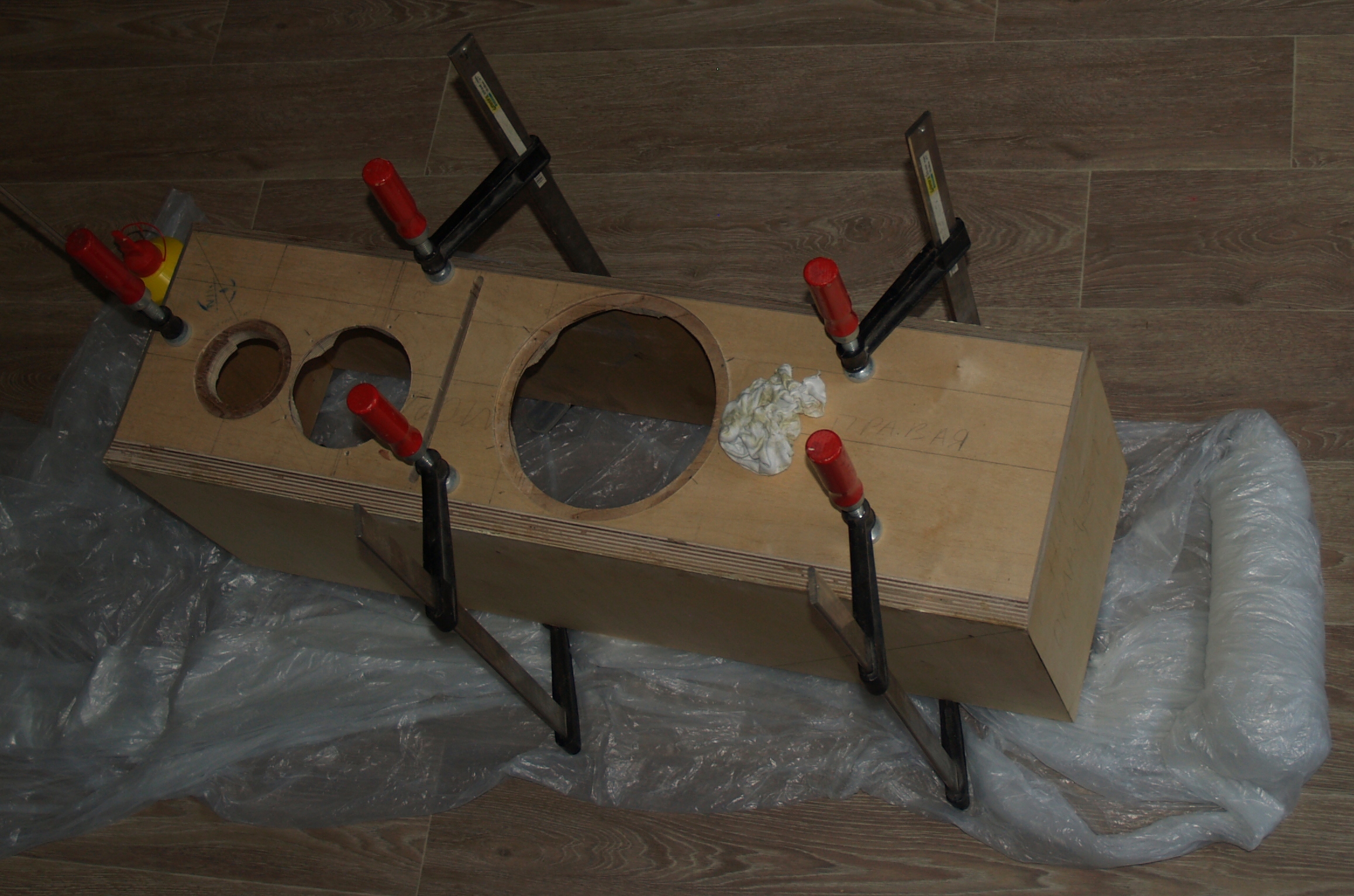

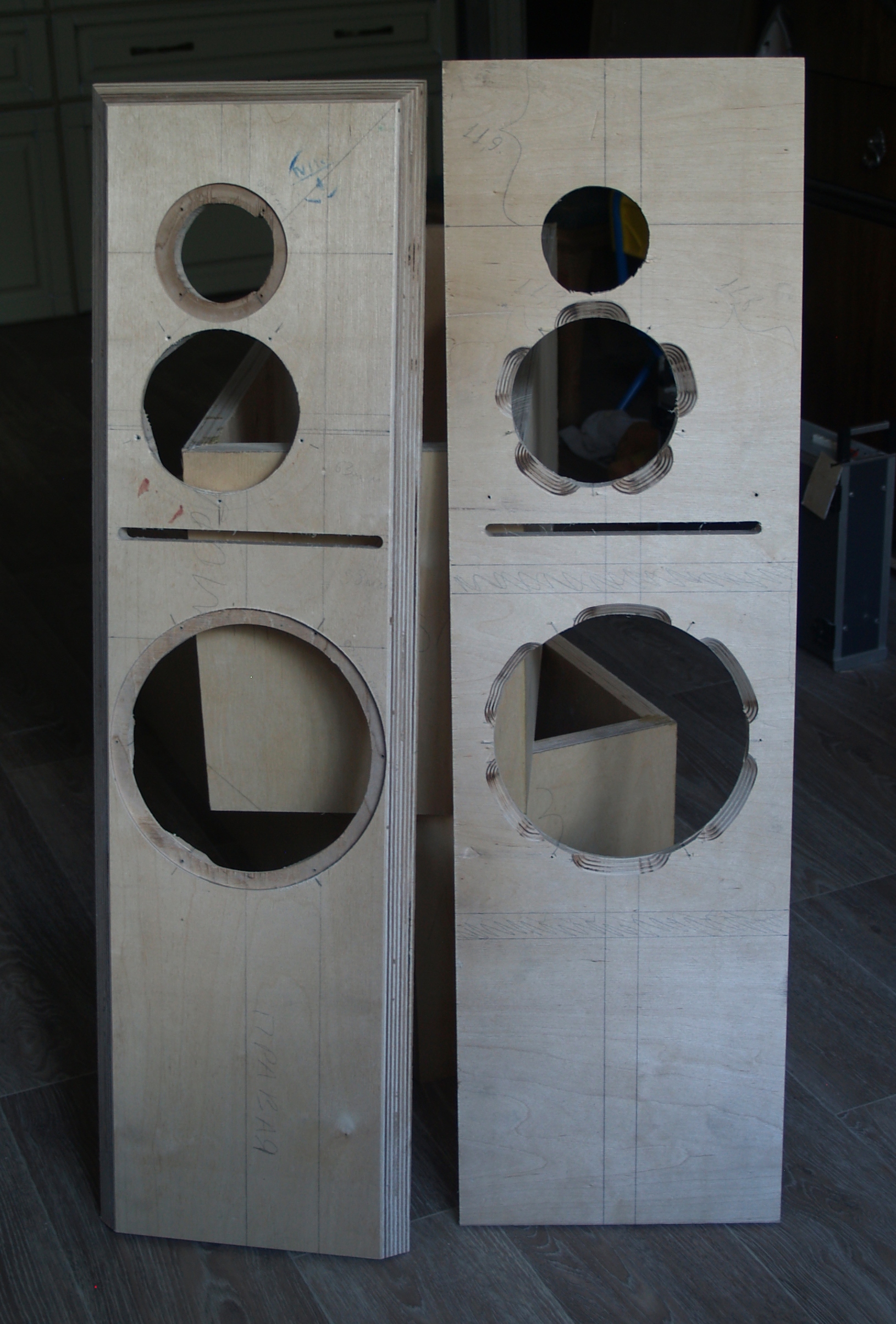

    Материал корпуса - фанера 21мм. 4/4. Листы распиливал в деревне, основная фрезеровка и сборка в квартире на балконе. На корпус пятистенку ушли одни полные выходные и 16 часов непосредственно на работу. Для того, чтобы ровно склеить стенки, изготовил оснастку из ДСП. Ручная фрезеровка только передних панелей заняла 8 часов. Занятие конечно не гуманное во всех смыслах.

    1.про смещение - есть программа edge, плюс есть существующие колонки. Сделано аналогично, меряется нормально.
    2. Про клинья - призмы. Отрабатывалось на полочниках. Можно посмотреть в моих темах в профиле. Если коротко, то ящичный призвук побороть тяжело, с призмами просто требуется меньше синтепона, и середина получается живее - ближе.
    ---------- Сообщение добавлено 20:39 ---------- Предыдущее сообщение было 19:18 ----------
    По Призмам вот первое применение.
    https://forum.vegalab.ru/showthread.php?t=51055
    Про расположение призм - чем дальше от динамика, тем больше эффект. Чем ниже по частоте мода между стенками, тем больше эффект.
