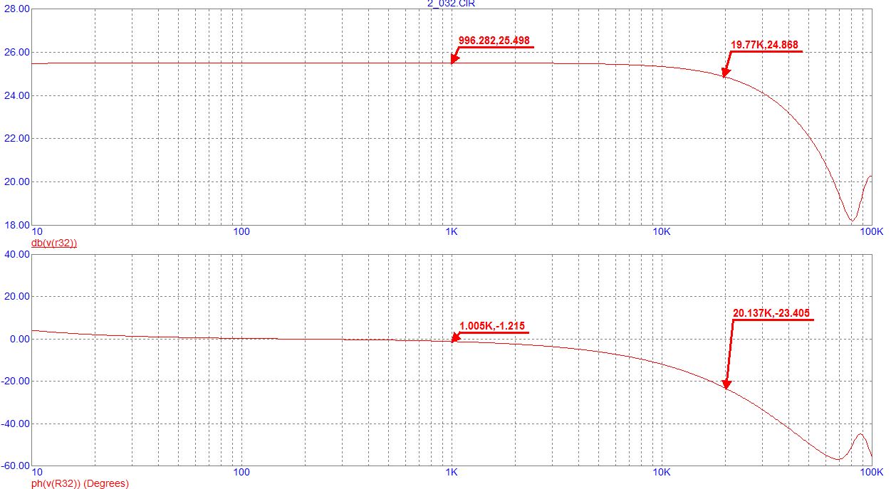

    А есть ли где-то ачх данного усилителя?
    Аватар для sousmanster
    13.03.2008
    Ивано-Франковск
    2,904
    По умолчанию Re: Клон Ncore LITE версия
    Пока только так

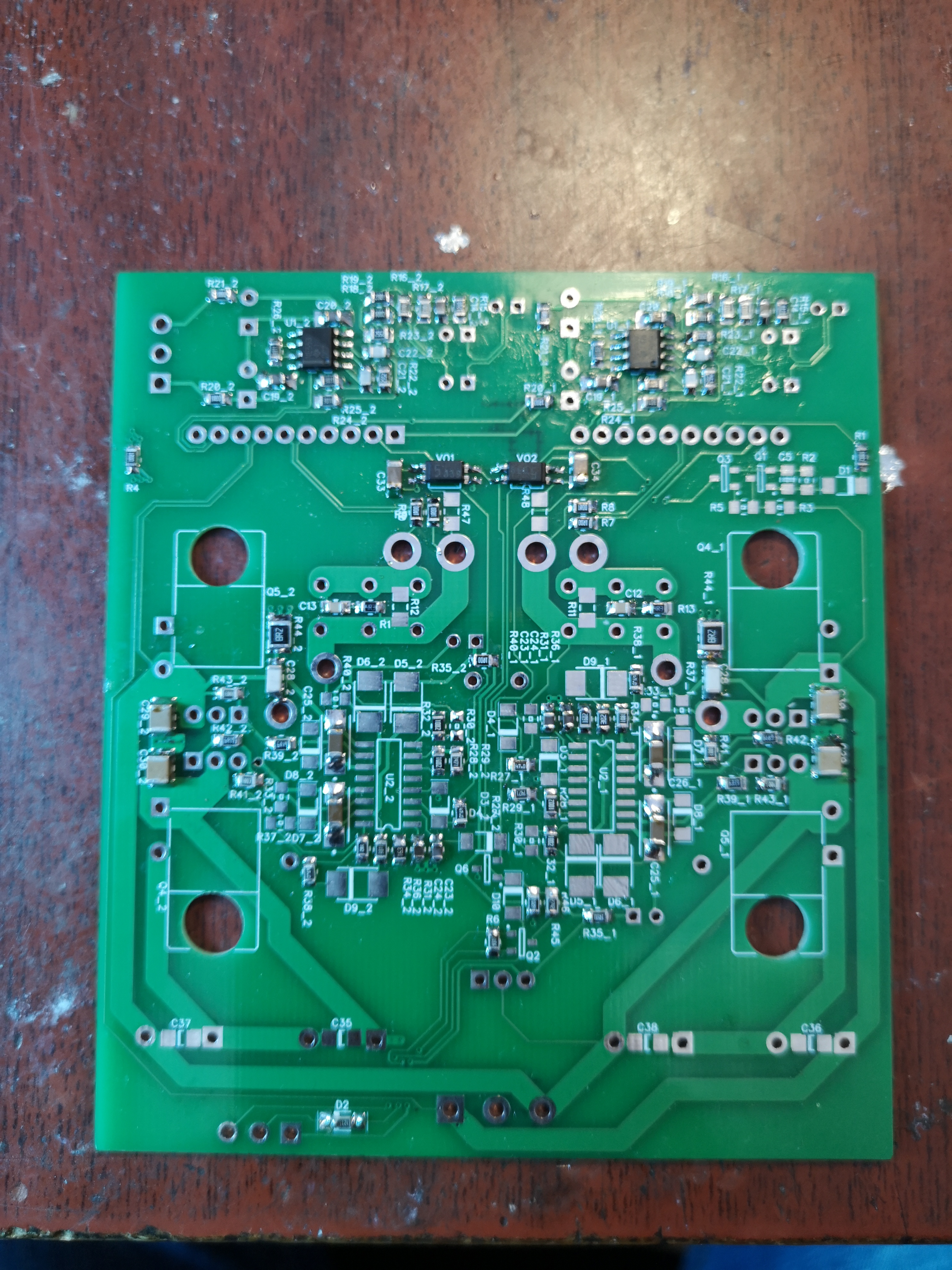

    Приехали платы:
  10. #49
    Т.е. теперь оба канала на одной плате ?
  11. #50
    13.03.2008
    Ивано-Франковск
    2,904
    В этой версии да, так дешевле. Но и мостом удобно включать.
  12. #51

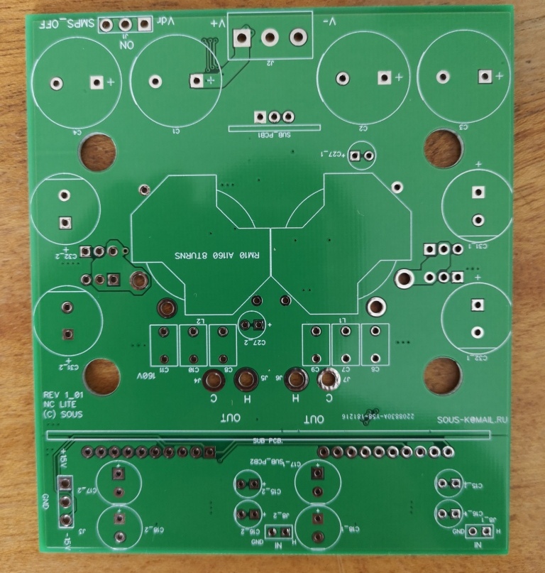

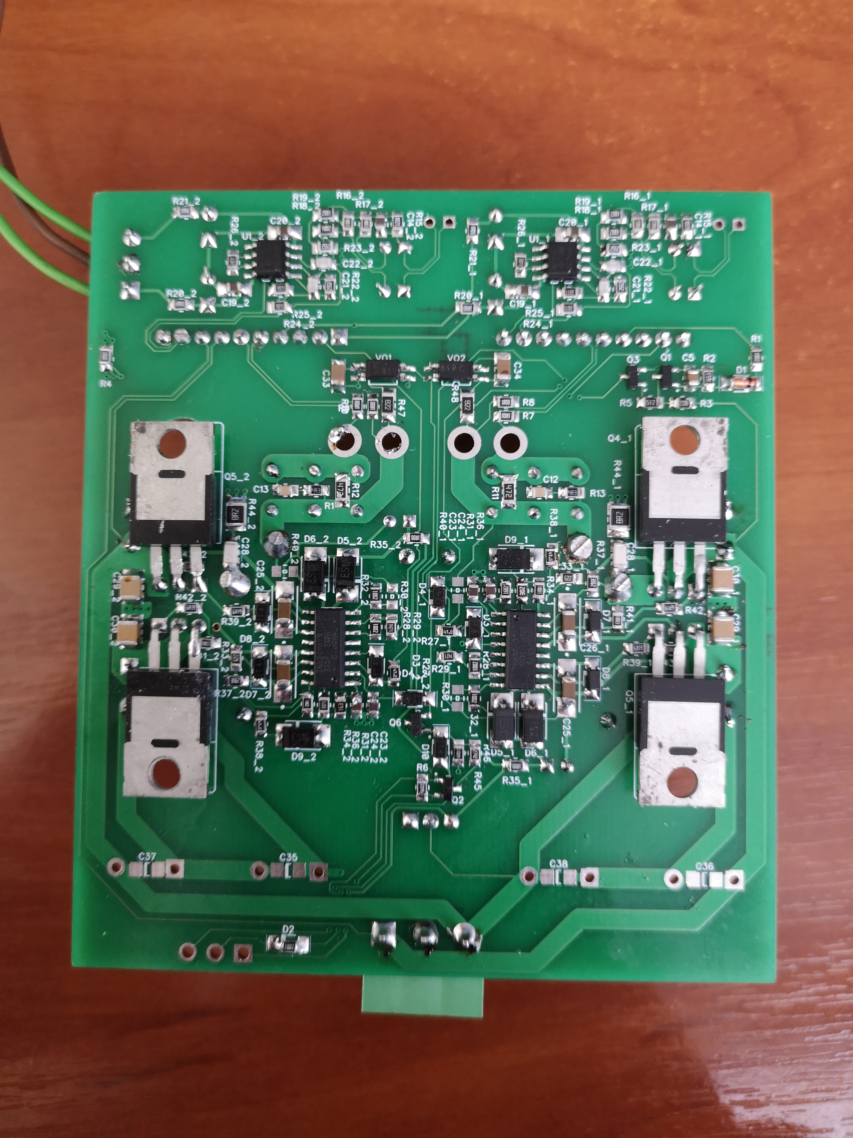

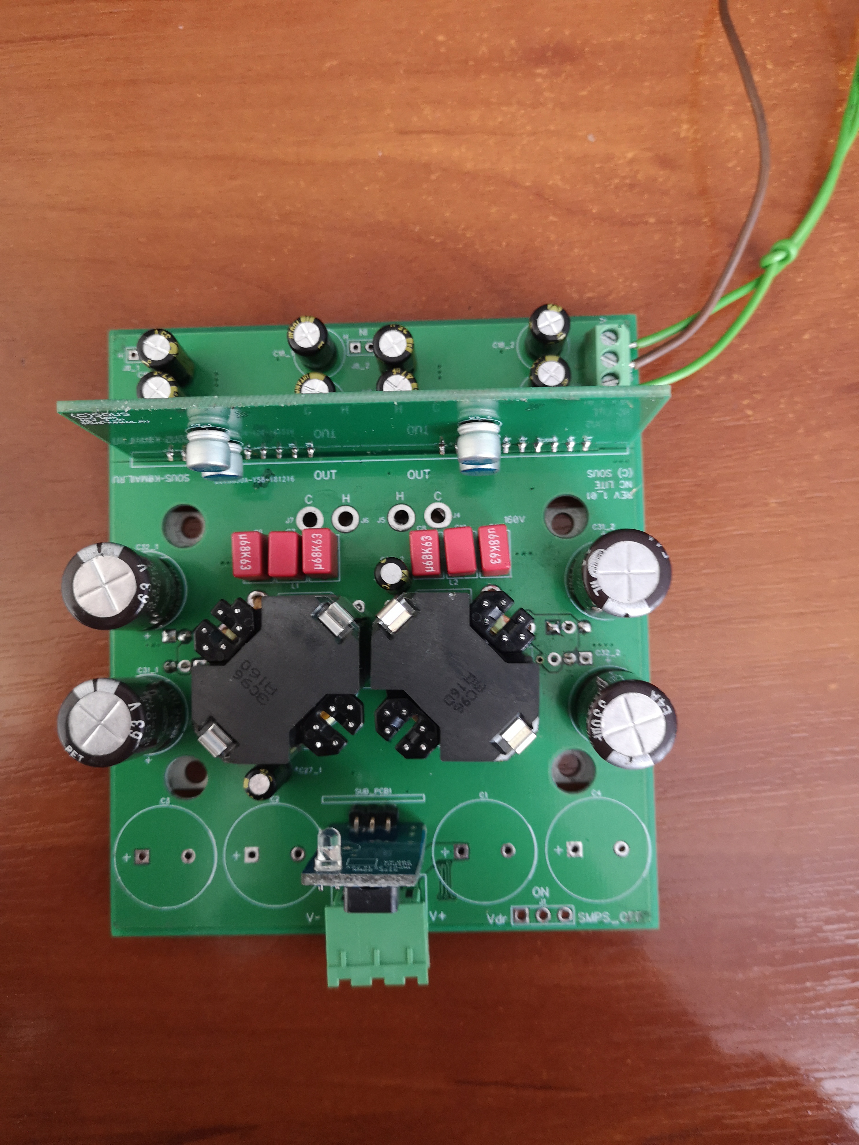

    Запустил первый экземпляр лайт версии.
    Измерений еще не проводил. Вспомогательные системы работают нормально. Переключение чистое, особых помех не видно.
    все заработало с первого раза.
    В ближайшее время будет тест по искажениям, но там все будет хорошо, уверен. Так что через неделю-две, когда закончу мануал, плата выйдет в народ.
    Особенности версии: стерео плата 100х88мм, нужно дополнительное питание +/-15В для операционников.
    Дополнительный разъем для сигнала внешнего управления(при замыкании на землю усилитель включается), и сигнала аварийного отключения блока питания по ошибке усилителя.
    Питание до +/-70В.

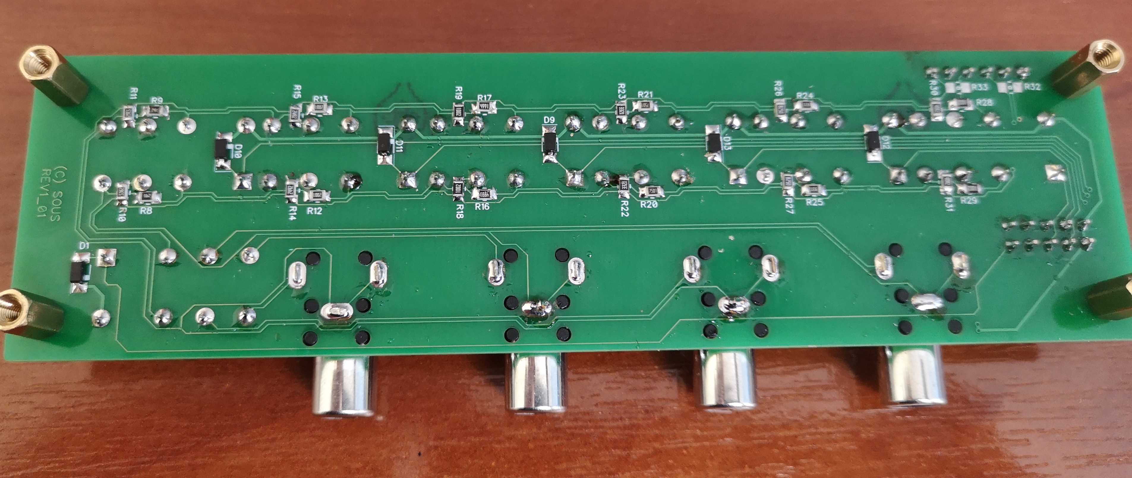

    ---------- Сообщение добавлено 11:26 ---------- Предыдущее сообщение было 11:20 ----------
    Лично мне как-то неспокойно, когда плата держится только на транзисторах, я бы добавил на плату хотя бы пару крепёжных отверстий...
    ∇·D = ρ
    ∇·B = 0
    ∇xE = – ∂B/∂t
    ∇xH = j + ∂D/∂t
    © J. C. Maxwell, O. Heaviside
  21. #60
    13.03.2008
    Ивано-Франковск
    2,904
    Спасибо, да, нужно было добавить, но места не нашлось. Возможно добавлю в следующую версию.
    Еще немного неудобно получилось с с отсутствием стабилизаторов по +/-15В, может добавлю в следующую версию, но не уверен. Нужно сильно компоновку менять, но не охота выходить за размеры 100мм
