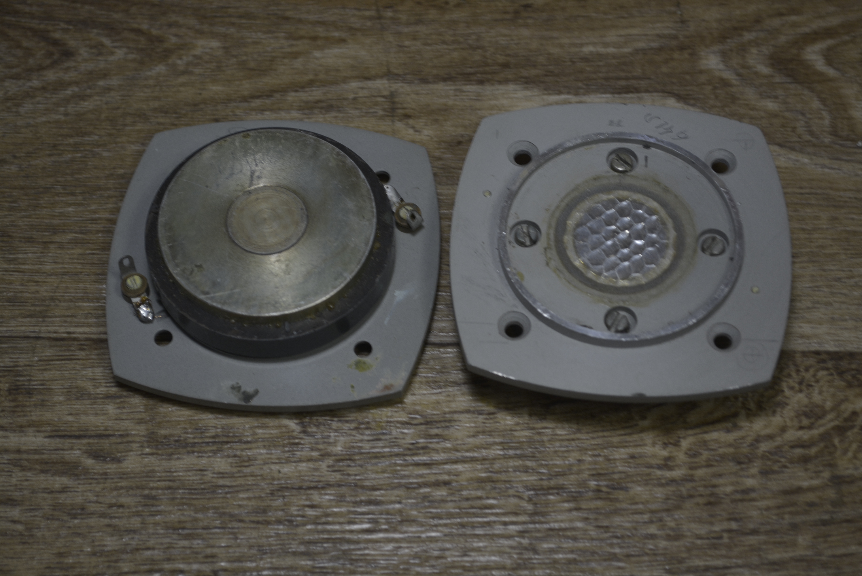

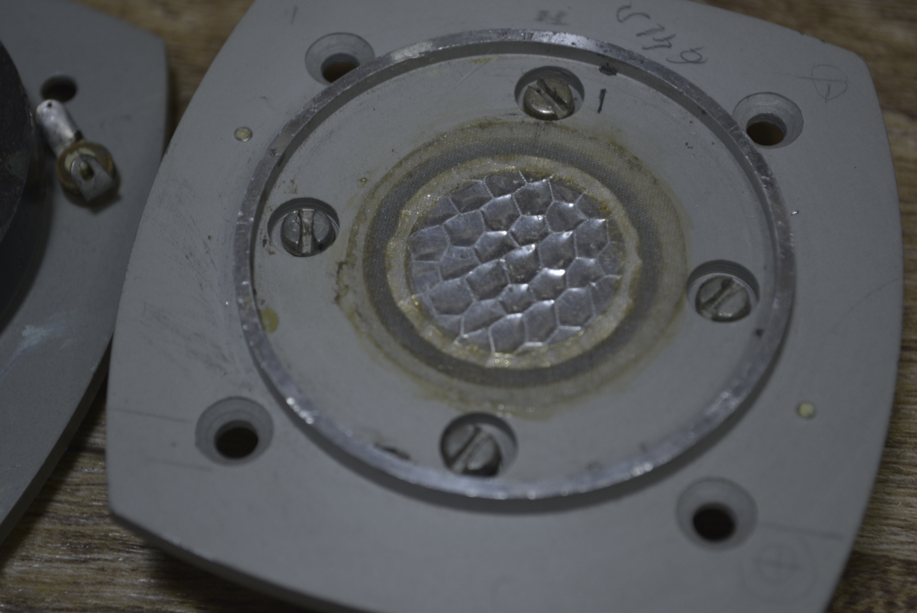

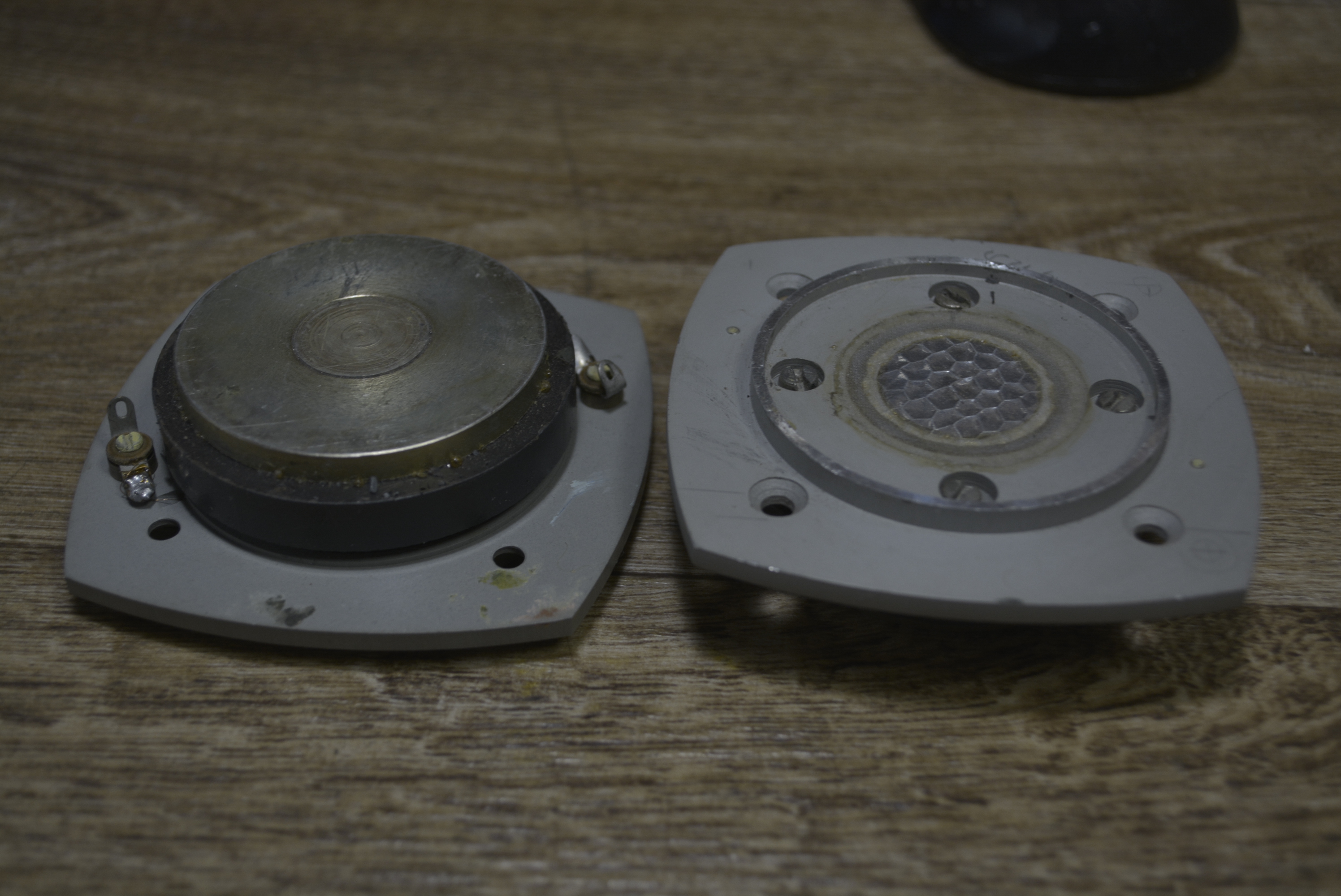

    Достались случайно. Определенно отечественного производства.
    Мембрана толстая и прямая.

    По умолчанию Re: Помогите опознать ВЧ динамик.
    "Купол",мембрана напоминает самопал с которым сильно старались формируя ячейки,"соты"(может быть какой то опытный образец).
    mAxSpace
    Давно еще читал справочник «Бытовая электроакустическая аппаратура» (Алдошина И.А., Бревдо В.Б. и др.)
    https://pics.meshok.net/pics/cache/72056888.208x208.jpg
    И точно припоминаю, там было описание советских двухполосных колонок с сотовыми динамиками, причем сотовые были и басовик, и пищалка тоже! Даже картинка (фотография колонок) была.
    Сейчас этого справочника «под рукой» нет, но по Интернету нашел его. И прочитал на 86-й странице про эти колонки…
    Это колонки «Орбита 15АС-216», завод «Янтарь», г. Москва. Вот что дословно там написано :
    «… В акустической системе 15АС-216 использован набор головок громкоговорителя: НЧ – 15ГДН-4-8-40 и ВЧ – 10ГДВ-5-8-1000, в которых в качестве излучающих элементов применены сотовые диафрагмы, обладающие высокой жесткостью …»
    Скопировал эти страницы:
    https://yadi.sk/i/T2Z6ZHdXEQ1_aw
    P.S.
    К сожалению, попытки найти в Интернете описание сотовой ВЧ-головки 10ГДВ-5-8-1000 не дали результата. Поисковик дает только купольные пищалки…
    P.S.
    Вот еще нашел :
    http://ldsound.ru/15-as-216-orbita/
    чуть чуть поглубже: http://ldsound.ru/10-gdv-5-8/
    Ну вот, общими усилиями "докопались" до истины.
