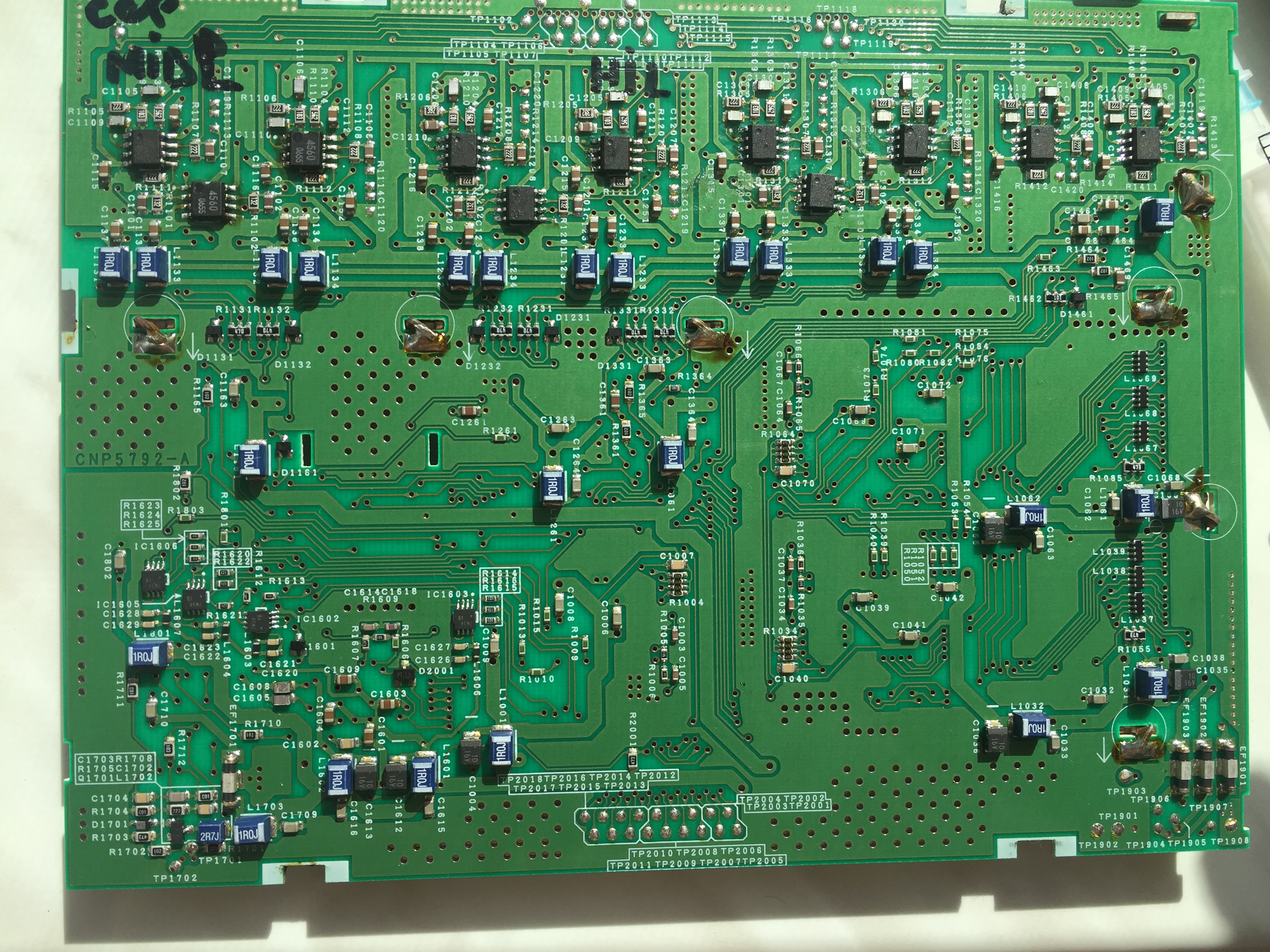

    Всем привет!
    Имеется вот такой 8 канальный цап.
    И вдруг в одном канале появился ШУМ. Первые две секунды играет музыка... потом появляется "шум" очень сильно напоминает "розовый". Дальше все время музыка играет с шумом.
    все целое включая опера 2134 - проверялось методом исключения.
    Я конечно понимаю, что все похоже на гадания - но все таки задам вопросы. У кого то были похожие случаи ? Цап в этом канале подыхает ?
    Спасибо.
    Что рекомендуете ?
    Это как? Электролиты вокруг микрух PCM1704 проверяли?
    Замерьте все напряжения на плохой и хороших PCM1704 - питания и выходов во время шума.
    Может и микруха памяти сдохла (Toshiba) или DSP той же фирмы или DF1704. Поскольку они там не по одной штуке, можно феном и перепайками-перестановками последовательно выявить виновника.
    Или в техподдержку пионеров звоните /запросы пишите. 10 лет должны отвечать вроде бы, по стандартам кач-ва ISO9001.
    Что это за аппарат кстати?
    P.S. а чем эти ЦАП отличаются, с одной и двумя белыми точками - разные грейды (уровни отбраковки) по искажениям?

    Привет !
    P.S. а чем эти ЦАП отличаются, с одной и двумя белыми точками - разные грейды (уровни отбраковки) по искажениям? - типа ХАЙ ТОП ЖИР ГРЕЙД !
    Виновника вычислил - одна микрушка битая была..имеено цапик_
    Что это за аппарат кстати? - хайэнд для авта !)))

    По умолчанию Re: Ремонт цапы на PCM 1704
    Проверить обвязку вокруг оперов , особенно мелкие смд резисторы
    Где там электролиты телемастер?)
    Такие круглые алюминиевые детальки для поверхностного монтажа с позиц. обозначением C1314, С1318... и надписями 10(uF) 16V; 22 6,3V; 22 10V; 100 6,3V.
