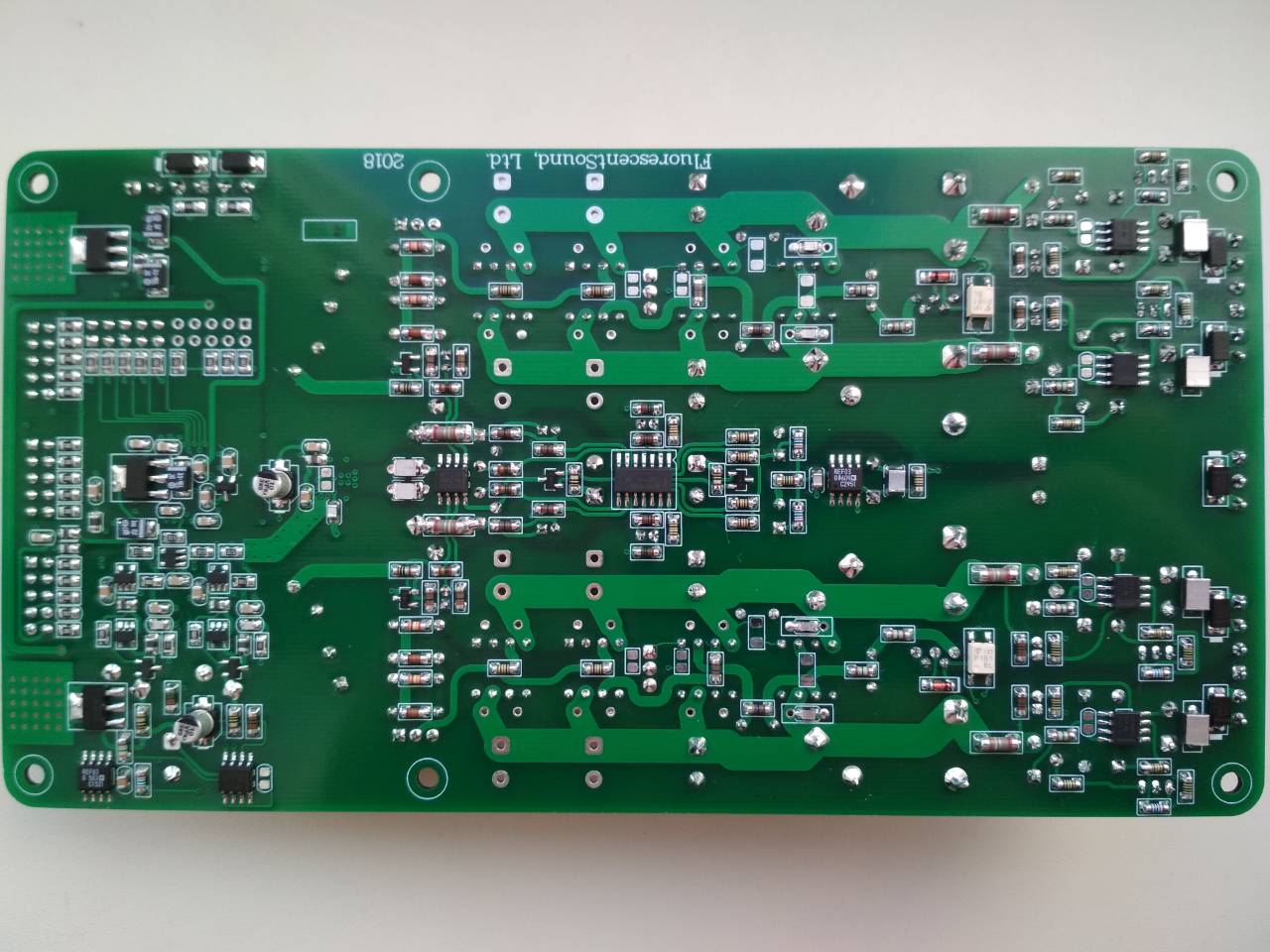

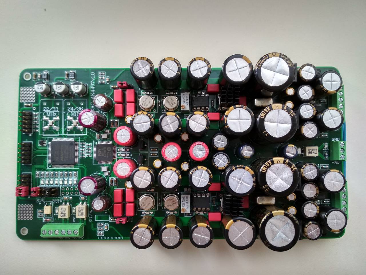

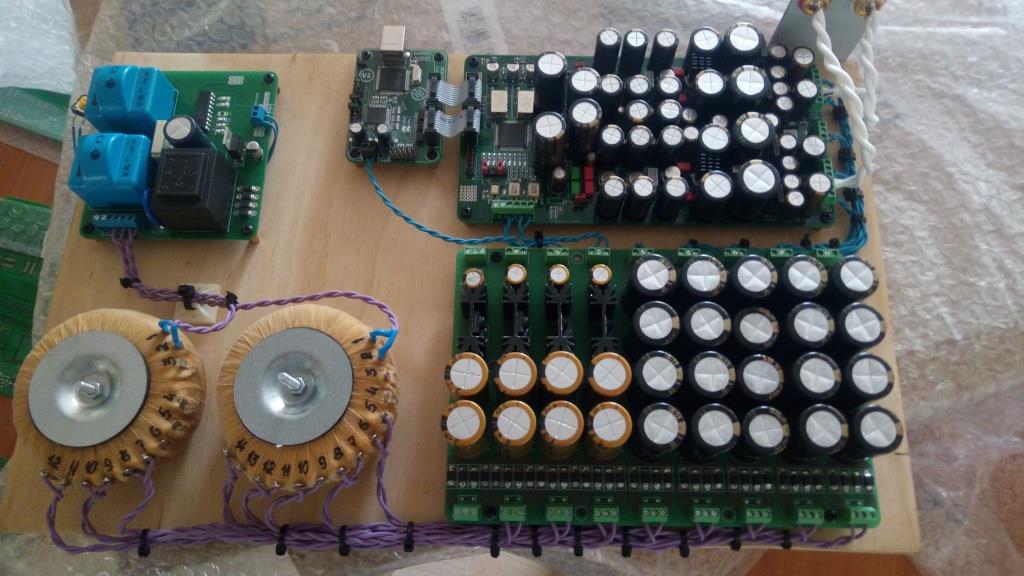

    Приветствую уважаемых коллег!
    Весной этого года появилась идея реализации ЦАП на AK4497 с пост-цаповыми фильтрами по схеме ФНЧ - фильтр-вычитатель - буфер
    и акцентом на топологию и трассировку. Схемотехника, а так же компоновка цифровой и генераторной части были отработаны ранее на нескольких итерациях плат. Фотографии печатной платы, а так же платы со смонтированными компонентами представлены ниже.

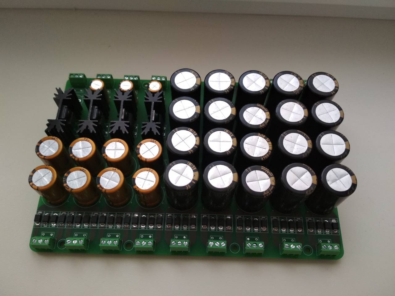

    Ну и к такой конструкции необходим соответствующий блок питания.
    Получилось 9 каналов, 5 аналоговых и 4 цифровых.
    Аналоговые: один для микросхемы ЦАП, и 4 для пост-цаповых фильтров (на каждое питание каждого канала отдельный выпрямитель и отдельная обмотка трансформатора).
    Цифровые: генератор, цифровая часть (ПЛИС и гальваноразвязка транспотра), транспорт и индикатор.

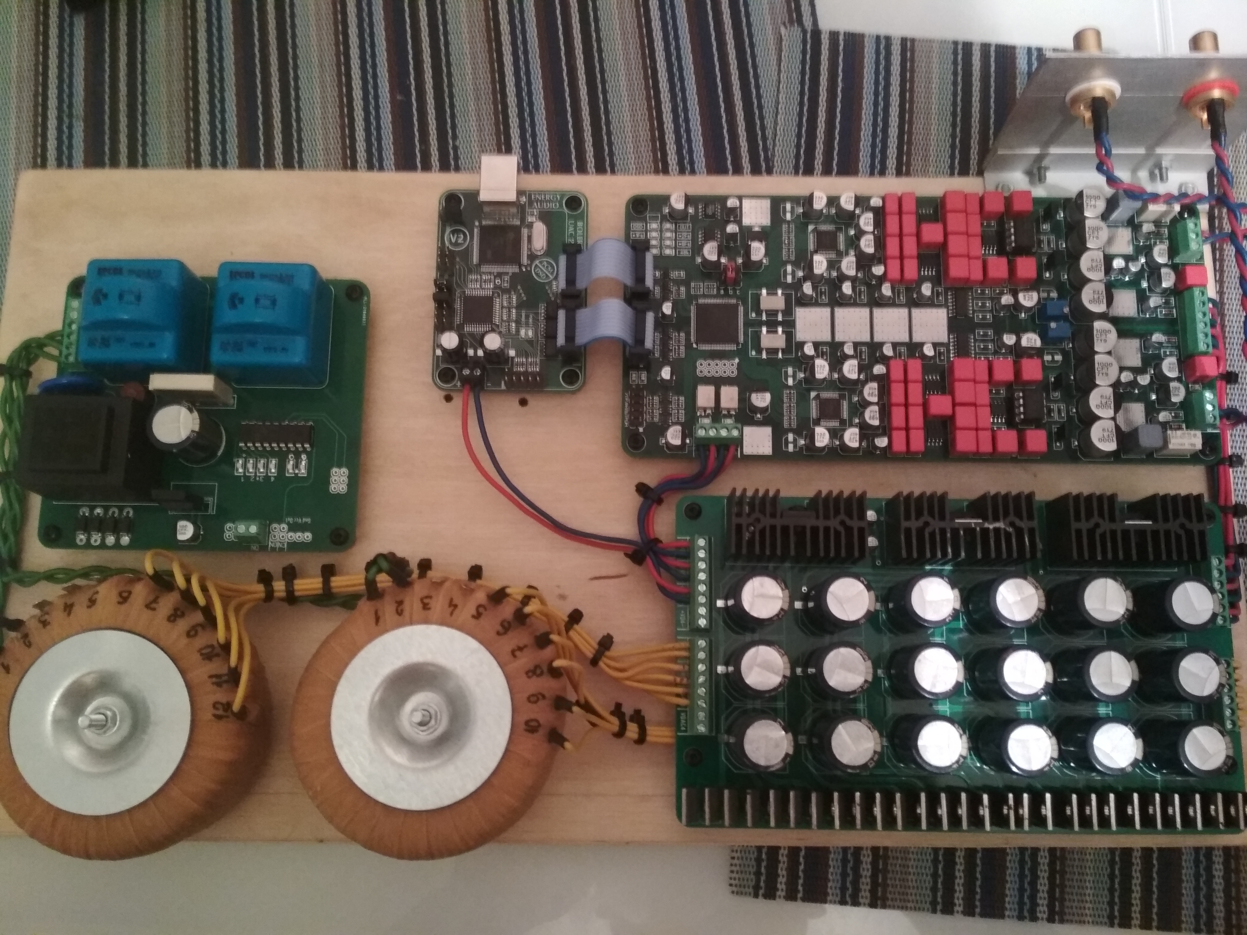

    Получившийся макет был собран на удобной подложке (тоже представлен на фото).

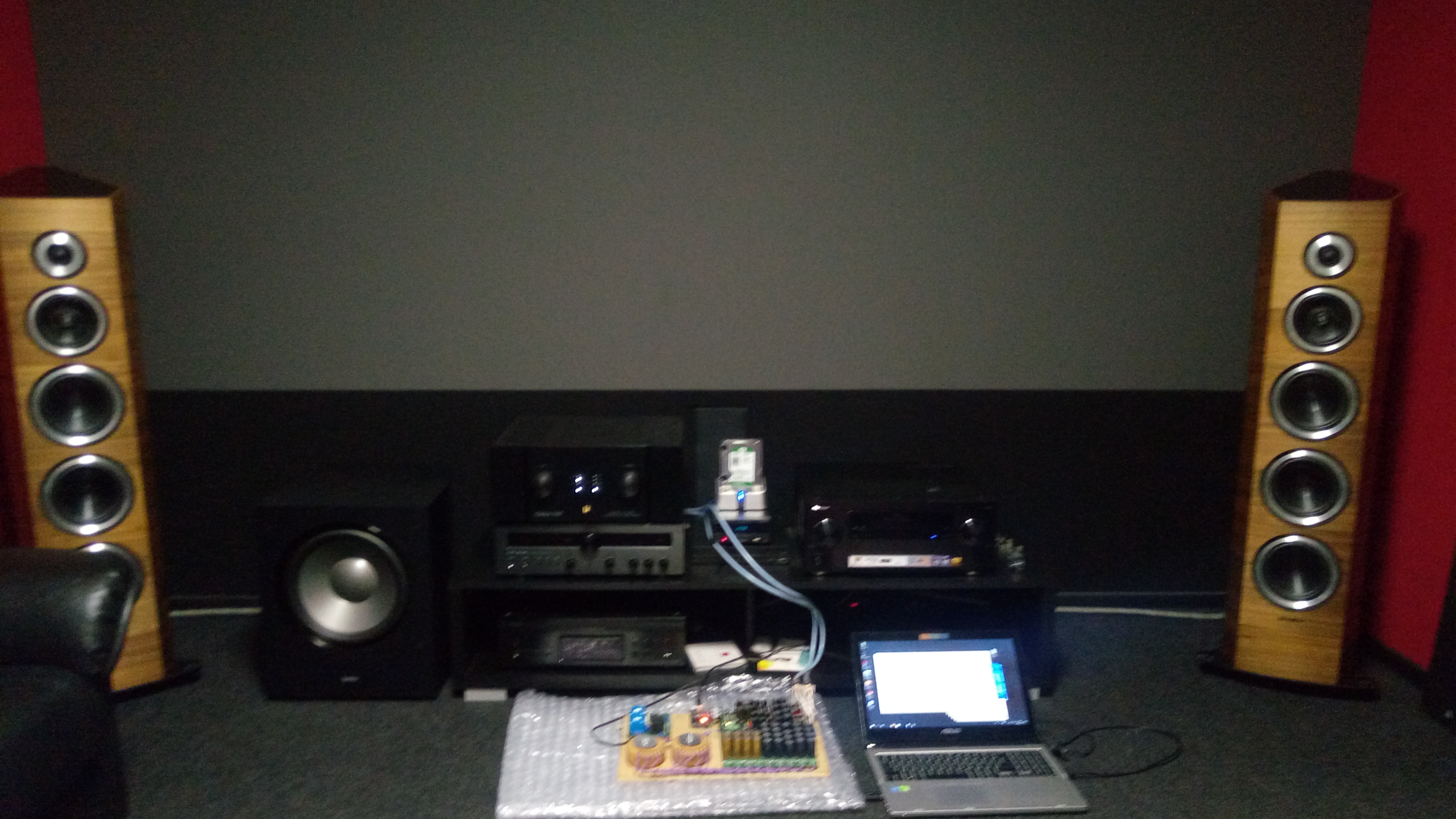

    Так же было проведено прослушивание (в одном из ярославских салонов Hi-Fi и Hi-End аппаратуры).
    Система - КдП, усилитель Union Research Unico 150, колонки Sonus Fiber Venere S.
    Цап показал себя более чем достойно (мнение сотрудника, который проводил прослушивание - что он бы оставил ЦАП себе и закрыл бы вопрос с источником звука).
    P.S. По мнению того же человека, цап на 4497 переиграл по удовольствию от прослушивания бывший долгое время в той системе McIntosh MVP901.

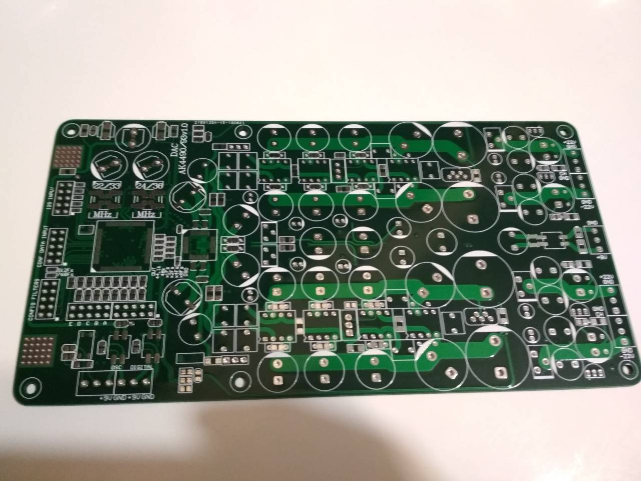

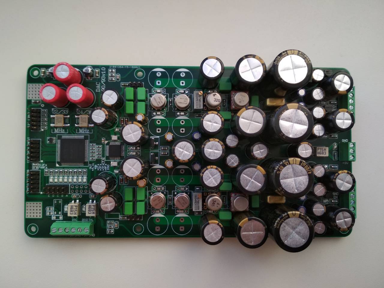

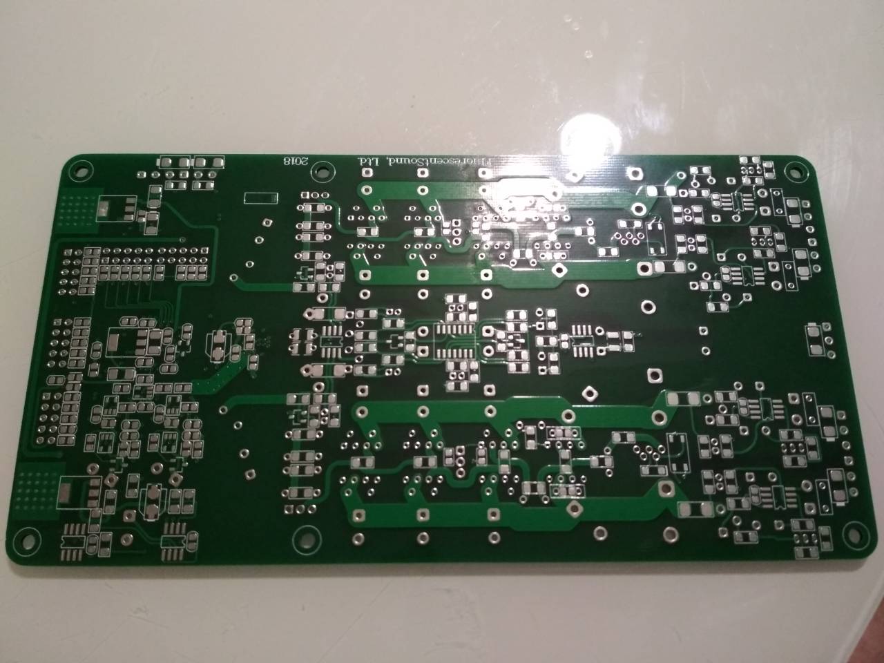

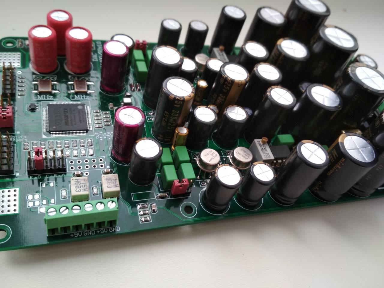

    Затем, на базе цап на 4497, по той же самой схемотехнике цифровой, генераторной, аналоговой части и питания, был реализован вариант на AK4490/4493. Запуск показал высокий звуковой уровень.Пустые и собранные платы так же представлены на фото. На последней фото - плата в процессе монтажа (и виден цап ak4493). Ссылка на схему - https://cloud.mail.ru/public/7vfz/1xuKxz2UA

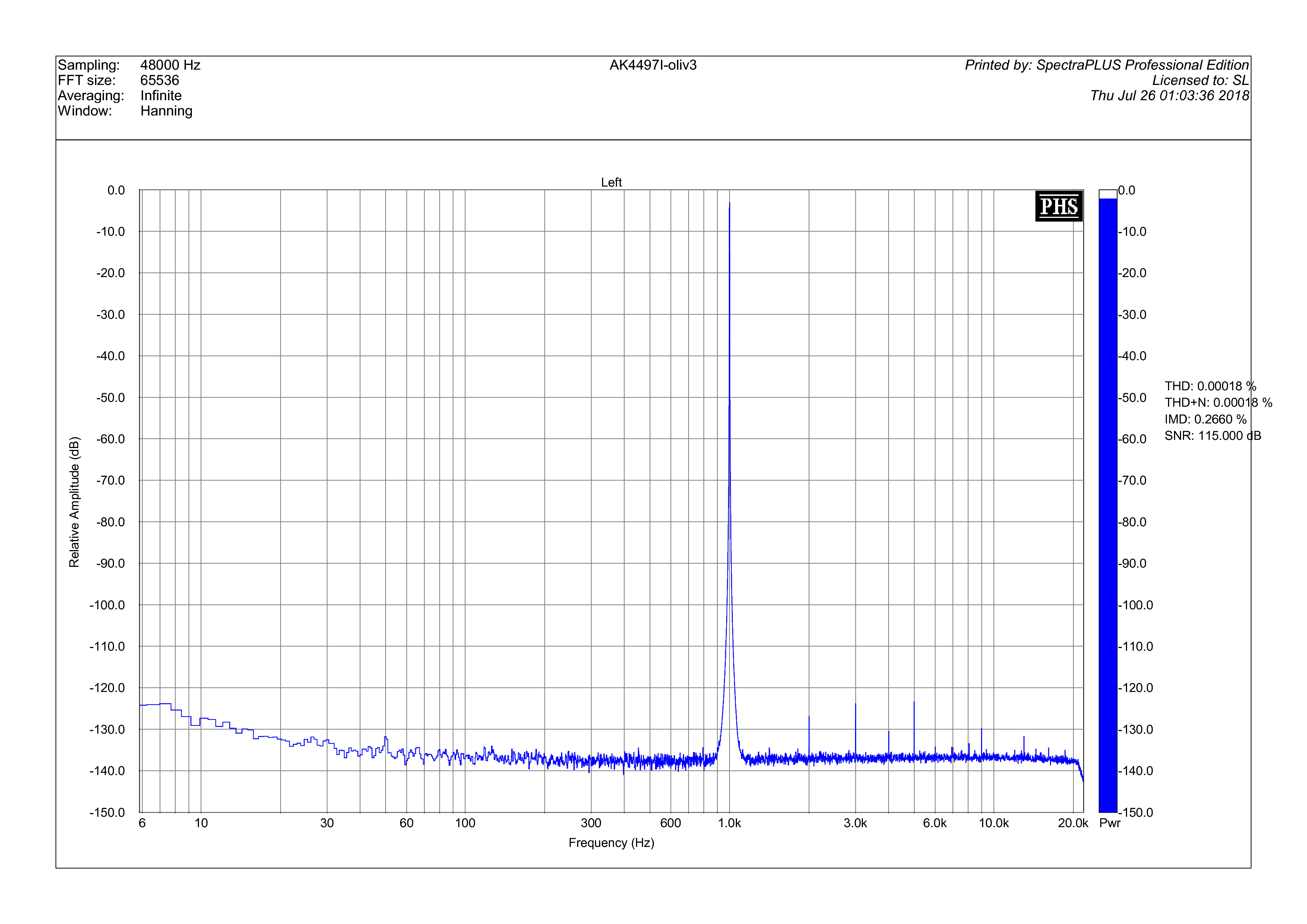

    На 4497 измеряется так , на АК4493 не сохранил , но там похуже.Попозже сделаю. Измерял АЦП от Алекса OLIVINE ADC

    Илья, мои респекты и уважухи.!
    Не в плане похаять, а в плане улучшения: а, может, ну, их, аудиофильские конденсаторы, - лучше попробовать полимеры большой ёмкости поставить?
    Вот чего не хватало lionel-y в его конструкции - нормальной разводки цифровой части.
    Частый гость Аватар для sergey367
    20.12.2009
    г.Курск
    272
    По умолчанию Re: Платформа для ЦАП Asahi Kasei Verita
    Была мысль попробовать , блага плата позволяет , но пока не пробовали.
    и акцентом на топологию и трассировку. Схемотехника, а так же компоновка цифровой и генераторной части были отработаны ранее на нескольких итерациях плат...
    Поскольку сообщение помещено в раздел "схемотехника", то хотелось бы схемотехнику увидеть
    Внушает уважение проделанная работа. Но... если честно- первое впечатление от взгляда на дивайс- что стояла задача все возможное свободное место на плате забить электролитами всех мастей и типоразмеров. Да, и присоединяюсь к реплике Семигора.
    Немного не так. Задача стояла поставить электролиты как можно ближе к ногам ОУ . При желании штук 16 можно и не запаивать . Остальные стоят ,в питании выходных каскадов цап , в опорном питании цап , в стабилизаторах , в питании генераторов . Как без них?
    Тут ситуация более интересная. Изначально я планировал разместить плату в габарите 120*190 мм, чтобы установить все конденсаторы около пост-цаповых фильтров диаметром 16 мм. Позже отказались от них в пользу 12.5 мм около ОУ, и оставив 16 мм только у буфера.
    Так же была идея (для ak4497) установить в аналоговом тракте (и на всех питаниях ЦАП тоже) исключительно аудиофильские конденсаторы (Nichicon KG, KZ, FG - 10мкф диаметром 5 мм).
    Так что в итоге получилась плата по ширине совместимая с прежними решениями (шириной 100 мм, что позволило оставить без изменений цифровую и генераторную часть), а по длине - 190 мм.
    Кстати, если посмотреть на пустую плату ak4490/93 там видно, что расположение компонентов гармоничное. Собственно говоря, с таким количеством конденсаторов, при заданной схемотехнике, иное сделать затруднительно.
    По поводу обычных конденсаторов большой емкости - некий товарищ sewerin давно (еще в теме про 10-ти канальный цап) подбивал меня на такое решение, и возможно та тема заимеет продолжение на 4493/97, тоже с большими банками, но это будет совершенно другая история.
    Ну и в завершении темы про конденсаторы.
    Еще зимой начал набирать под этот проект Black Gate (FK, Standart) - потом подумал что на выходе получу творение, а не изделие - и отложил до лучших времен.

    по факту может быть еще лучше, АЦП нужен ONYX Алекса
    А может сразу перейти к продуктам Keysight или LeCroy?? Я только за, вопрос в бюджете проекта

    Возле ног питания есть керамика. Этого в сочетании с одной- двумя средними емкостями на каждой шине более чем, просто есть принцип разумной достаточности как в смысле количества так и качества(стоимости). Для меня лично гармония именно в этом заключается.
    13,138
    это делается по-другому - крупные и большей емкости эл-литы ставятся на некотором расстоянии от ног, а нна ноги ставятся эл-литы малого диаметра и малой емкости.
    Аватар для Ilya_Blazer
    13.07.2015
    Ярославль
    207
    Здесь возле ног пленка 0805.
    Лично я конкретно в этой плате решил сделать так как сделал, то есть решение сделано ультимативное, без оглядки на стоимость (понятно, что в пределах того бюджета, который я могу себе позволить на аудио). Ну и заодно проверить, какой звуковой результат получится.
    Насчет гармонии соглашусь, ведь это лично Ваша гармония получается, и Вас же радует полученный звуковой результат.
    У меня же получилась другая гармония, как в плане технической эстетики, так и в плане звукового результата.
    Не хуже, не лучше, а просто другая
    EDDiE, я принимаю и такую точку зрения. Несколько раньше, когда увлекался технической эстетикой в ее абсолютном виде, то позиция что на самые ноги запаивать еще конденсаторы (помимо тех которые на плате) вызывала бы у меня отторжение, а сейчас понимаю что во главу угла поставлен ЗВУК в ГОТОВОМ ИЗДЕЛИИ (т.е. в корпусе), а то что внутри по большому счету играет второстепенную роль (можно говорить о модели черного ящика или многополюсника, у которого на входе питание и интерфейсы, а на выходе 2 разъема для стерео сигнала, в этом случае).
    Единственное что всплывает - это контекст: габариты печатной платы, габариты корпуса, габариты конденсаторов.
    Применительно к этим платам, я использовал Ничиконы KG для тех мест где требуется большая емкость (блок питания, конденсаторы после стабилизаторов) и ничиконы KZ в остальных случаях (кроме емкостей 10 мкф и диаметром 5 мм, там FG, но они стоят в обратной связи делителей стабилизаторов питания). И в моем случае, ставить что-то более простое вряд ли имеет смысл в части звукового результата (а может это просто аудиофильское убеждение, и стоит запаять другие типы конденсаторов и проверить? ), тем более что минимальные KZ диаметром 8 мм. И еще момент, который тоже затронул, то что ширина этой платы 100 мм, так что конденсаторы на выводы можно подпаивать только с нижней стороны платы.
    Так и сделано. Крупные на удалении , мелкие около ног.
    Какие считать крупными и какие мелкими - это субъективное оценочное суждение
    Здесь же после стабилизатора конденсатор диаметром 20 мм snap-in (шаг 10 мм), у буфера - диаметр 16 мм, у ОУ - 12.5 мм.
    Лучше разве цифры и графики (измеренные), по факту сам ЦАП остается таким же
