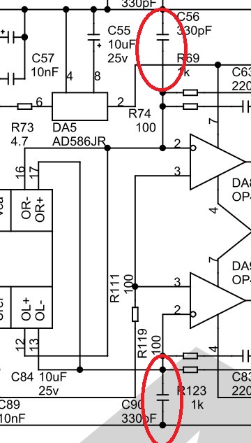

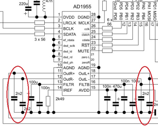

    А лучше было бы как развернуть на 180° один из конденсаторов, перевернув фазу наводок в одном из плеч. Правда при это получилась бы уже не зеркальная разводка.
    Оба пленочника развернуть на 90 градусов. Останется и зеркально, и помеха вычтется в вычитателе.

    А мне как то один человек про указание, что надо бы зеркально/симметрично разводить написал, что там расстояния небольшие и большого выигрыша это не даст (уже не помню, но что- то там о частоте сигнала пропорционально этим миллиметрам (в сумме !) выигрыша.
    Дело, очевидно, как всегда лишь в степени притязаний. В конце концов, мы же не микропрофилометры тут делаем, а всего лишь аудио-ЦАПы
    Ой-ли.
    То что может навестись на таком расстоянии явно за пределами СМRR ОУ.
    Это даже если не учитывать разницу в пассивных элементах фильтра, которые еще больше ее завалят.
    Насколько я понимаю, речь про CMRR ОУ там не шла, и это уже другой вопрос. Речь шла именно про оптимизацию разводки.
    Так ФНЧ (на новоязе- "вычитатель") то у нас на ОУ, который синфазку вычитает исключительно с помощью CMRR.
    Угу. В устройствах, которые построены на сабжевых ЦАПах, функцию ФНЧ (обычно второго порядка) чаще всего выполняет первый ОУ (точнее пара ОУ, а инвертирующий сумматор (ага, вычитатель) если и используется в качестве ФНЧ, то разве что первого порядка.
    А вот пленку в качестве "сигнальных" конденсаторов по прежнему ставят. И ее индуктивность никуда не девается. Где там собственный резонанс у подобной пленки - на сотне МГц?
    А выше этой частоты трухольный пленочник превращается в антенну. И ловить ему есть что - в нынешних ЦАП и процы, и USB и много разной другой радости -и все "светит" как раз на этих частотах (наблюдал влияние как на "траву" спектров, так и на звук просто включенного XMOSа, работа была от СПДИФ).
    Причем, что характерно, обратная связь у большинства ОУ на этих частотах уже не отрицательная, а положительная, да и от пресловутого CMRR осталась одна насмешка.
    Вот и выдает ОУ на фоне сигнала "нечто", и уровень этого самого "нечто" (имхо) в очень значительной степени как раз и определяет уровень, на который может претендовать конкретный ЦАП.
    Если речь о том, чтоб проконкурировать с китайскими поделками для ebay, то оно конечно, можно не заморачиваться.
    Это если считать, что помехи если и есть - то только на ВЧ.
    При том, что данные контура вполне себе работают и на частотах пониже. Конечно, фон в динамиках от этого не появиться, но...
    Как вариант.
    Собственно, часто именно так и делаю.
    В даташитной топологии ФНЧ на первом ОУ не защищает от разностных помех - одного конденсатора не хватает.
    ФНЧ на втором ОУ тоже ничего не вычтет, потому что после первого каскада они уже не строго синфазны, и у него уже CMRR не осталось.
  21. #140
    13,141
    По умолчанию Re: Платформа для ЦАП Asahi Kasei Verita
    Он разве не MFB?
    Это справедливо для всех ЦАП - с выходом по току и с выходом по напряжению?
    между разностными выходами?
    или с выходов на землю?
