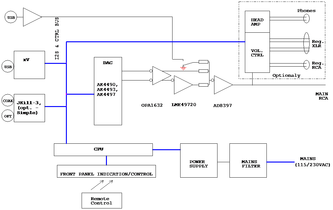

    По умолчанию Re: Платформа для ЦАП Asahi Kasei Verita
    Поскольку сообщение помещено в раздел "схемотехника", то хотелось бы схемотехнику увидеть
    плюсую
    Забанен (до 14.01.2025)
    07.01.2010
    г.Кемерово
    2,647
    У Алекса можно посмотреть у него на тех же 4490,4493,4497 https://forum.vegalab.ru/showthread.php?t=80865

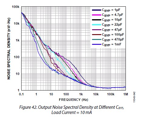

    По собственному опыту сказал бы, что грамотная разводка платы дает гораздо больше прироста в звуке, чем количество или емкость кандеров в питании. Казалось бы, разводи правильно и с большИм количеством кандеров - но зачастую это, увы, взаимоисключающие тенденции Поэтому приходится искать компромисс и здесь тоже.
    Впрочем, автор делает же для себя, и если ему нравится, то не вижу проблем.
    А Вы вот это проверяли? Ну, с хорошей платой и может тогда вообще без кондеров? АДВ в свое время говорил о том что как раз хорошо когда емкость большая, и был в этом прав.
    А вот где это в том числе видно:
    Это из даташита ADM7150. Слышно или нет - хороший вопрос. Мне - не слышно. Но играет гораздо приятнее, я, сравнивая 2 одинаковые платы, отличающиеся только емкостями, в этом наглядно убедился. Хотя не факт что дело именно в уровне шума...

    А можно сделать по-человечески, поместив схему вложением в первый пост без ссылки на ЯД?
    Спасибо.
