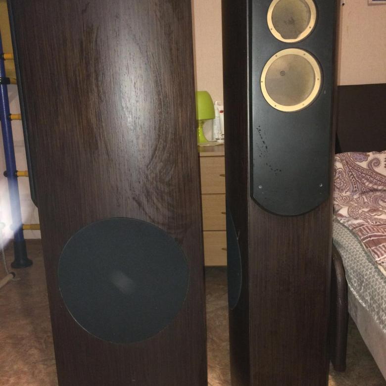

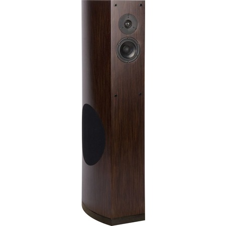

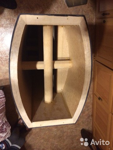

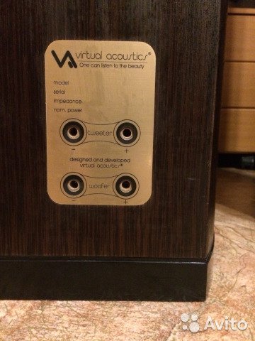

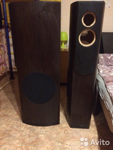

    Уважаемые форумчане!
    Очень нужна помощь! Куплены готовые корпуса колонок Virtual Acoustics (Audio Welle) choral 01:
Название:	AudioWelle choral 01 (Virtual Acoustics).jpg
Название:	AudioWelle choral 01 (Virtual Acoustics)-01.jpg
Название:	AudioWelle choral 01 (Virtual Acoustics)-2.jpg
Название:	AudioWelle choral 01 (Virtual Acoustics)-3.jpg
Название:	AudioWelle choral 01 (Virtual Acoustics)-4.jpg
    Цвет только - светлый клён.
    Колонки спроектированы под динамики: НЧ - SEAS H1209, СЧ - SEAS H1152, ВЧ - Morel 30.
    Динамики НЧ и ВЧ закуплены, под СЧ планируется имеющийся SEAS H1216-08 (CA15RLY).
    Акустическое оформление колонок - ЗЯ. Объём внутренний - не известен. Внешние габариты - 255x1048x360 мм.
    Под СЧ+ВЧ выделен отдельный бокс около +- 5 л.
    Прошу помощи в поисках схемы кроссовера и советов уважаемых авторов по сборке и расчёте фильтров. Очень буду благодарен!

    А сам то проект кот "спроектирован" есть?

    Забудьте про фильтры три раза. Во-первых, на традиционной границе СЧ-ВЧ это не сшить из-за компоновки. Во-вторых, это не СЧ, а мидбасы, и их вообще никак не сшить. В-третьих, даже если найдется приемлемая четверка, состыковать ее низко не дадут ограничения пассивной фильтрации, плюс H1209 с его индуктивностью не подарок. Хотя есть способ сделать низкий раздел, но это несуразно большие расходы и костыль на костыле.
    Поэтому лучший выход, раз уж вам так нравится эта компоновка - взять DSP минимум 2x6 и 6-канальный усилитель. По крайней мере, это будет результативно. Оно и проще и дешевле выйдет. Minidsp, или что-то похожее на Эшли, и к этому усиление. Вроде лейкозников, тут полный комплект можно насобирать https://leicozic.ru.aliexpress.com/s..._ab=itm2home-1.

    По некоторым данным, сам Патриарх принимал участие. )))
    Но проект древний, более 10 лет назад, и всё утеряно. Тем не менее несколько экземпляров было сделано и даже продавалось кое-как.

    Отметилсо. Теперь у вас клон Мордатых Шортов с дырочкой в левом боку и слабая исчезающая надежда заставить это заработать)))...

    Извиняюсь, просто проект неправильный технически из за выбранных динамиков и компоновки.Это коробка с динамиками от рождения.Боковое размещение потребует низкого раздела, тот потребует увеличения ящика раза в два если в пассиве и более мощного мида, чтобы вниз играл, в целом чтобы просто как-то играло, вы самое дешевое можете подключить низ активно от отдельного сабового усилителя или от про кроссовера и усилителя, но это будет звучать максимум как кривой полочник ЗЯ+саб и это еще вас спасет 1216 й, с 1152 была бы вообще труба.А СЧ-ВЧ делить пассивно как обычный полочник.

    Спасибо! Понял что ошибся с проектом. Бывает. Там ещё и камера под СЧ/ВЧ маленькая, мид не раскачается низко, понятно.
    Последний вопрос: на какой частоте приблизительно раздел для 1209 выбирать? Приблизительно, без симуляции.

    Ну как без симуляций, пляшете от мида-середины: измеряете объем камеры под 1216, симулируете его в этом объеме и видите примерную частоту раздела.Герц 300+-Но в общем, пассивно и низко это очень не просто будет

    Ну а если 2.5 полосы? Пусть камера сама ограничивает 1216 снизу. Такое решение же не из ряда вон. А НЧ 1209 первым порядком на 300 Гц вывести.
    Я понимаю что всё относительно, но буду пробовать так - 2.5 полосы. Если не пойдёт - тогда активный сабвуфер на 1209 с полочником на 1216 и Морелем.

    Не все так плохо с динамиками. 1152 в зя с Rg 0.5 Ом может где-то 120-130Гц по -3дБ и держит без подреза снизу примерно 15Вт - примерно 98дБ. Подрезав его герцах на 200, можно обеспечить работу с десятеой без перегруза, тем более, что она в ЗЯ, т.е много не вкачаешь в нее тоже.
    1152 с восьмеркой работает без проблем:
    http://geokrilov.com/3way1208.html
    Десятку тоже потянет.
    Хотя боковое расположение басовика вносит ограничения, зато фильтрация упрощается.
    Другое дело, что нужен режектор на СЧ и свести на колоенке не выйдет в принципе.

    Ну так первым же порядком пробовали уже, это только в 0 вывести, а 1209 высоко работает, плюс вы еще не видели как АЧХ кривиться начнет от низкого раздела.Вы на детали пассивного фильтра потратите если не больше чем на активный фильтр, кот потом если что и продать можно без потерь.
    Может лучше все же продать корпус страждущим, а себе сделать широкий корпус с фронтальным расположением динамиков, потянуть 1209 в ЗЯ до 500+-, обрезать 2м а середину первым.Правильнее же будет.
    2.5 все то же самое, это для дыух динамиков , работающих примерно в одном диапазоне, тут и калибр разный и диапазоны работы из-за оформления, криво же будет...

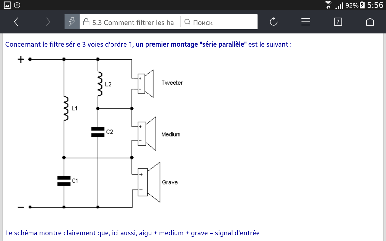

    Спасибо, Георгий!
    А в чём упрощается фильтрация? Ведь судя по Вашему описанию тот же 3-полосный фильтр нужно делать.
    А если последовательный фильтр применить?

    Понимаю! Вот потому в качестве базового фильтра и хочу попробовать последовательный. Тем паче в двух предыдущих проектах он себя не плохо проявил.

    Последовательный фильтр в помощь )))

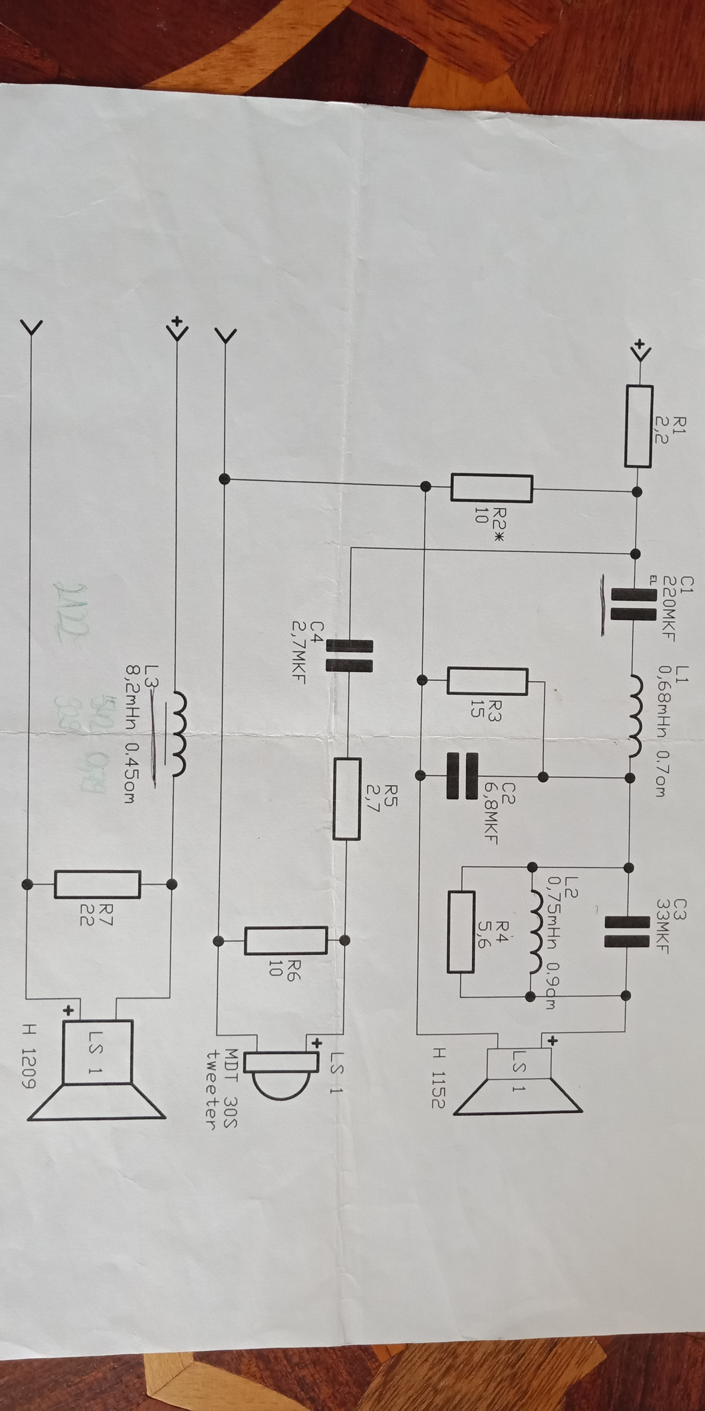

    По умолчанию Re: Virtual Acoustics (Audio Welle) choral 01 - сборка колонок с готовыми корпусами
    Вот схемаНажмите на изображение для увеличения.
    С уважением, Олег.
    Это не последовательный фильтр. У последовательного С2 припаивается на (-) СЧ динамика, а не на минус клеммника.

    Цитата Сообщение от sudjok Посмотреть сообщение
    Вот схема Нажмите на изображение для увеличения.
    Олег, лучше его не повторять.
    Ежели топикстартеру небезразлично качество звучания, то нужно рассматривать эти ящики с динамиками как новый проект. Иначе - выкинутые деньги.
    С уважением, Виталик.
