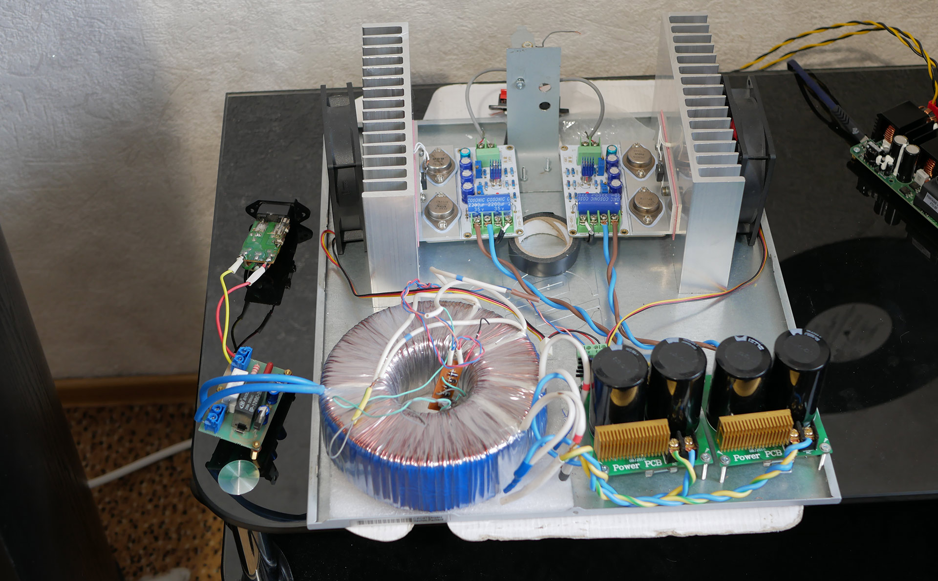

    Собрал китайский кит для экспериментов, питание 34 вольта , на каждую плату своя обмотка. При токе 1.2 А получилась мощность 6 Ватт на канал. По качеству звука очень даже понравилось.

    Пока играюсь и кстати греется очень сильно))

    Alex-T, если нагрузка 8ом то лучше добавить ток до 1.5а а напряжение понизить до 27в

    8 ом еще не тестил сейчас 4 ома

    для 4 ом тем более, снизьте напряжение до 21в а ток покоя увеличьте до 2а
