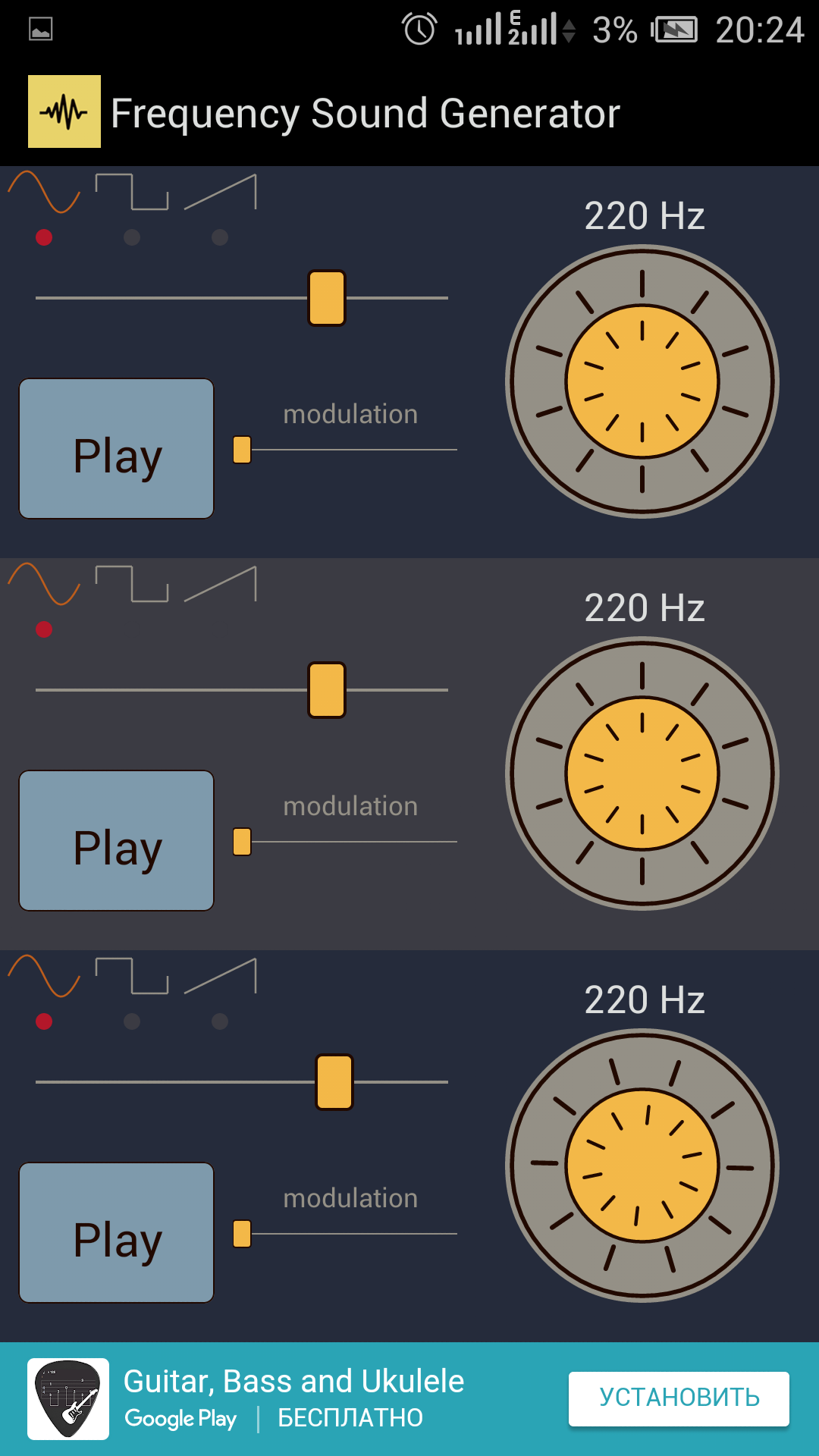

  11. #830
    Аватар для Coffeein
    25.12.2017
    292
    По умолчанию Re: JLH1969 10+10 ватт мой опыт.
    Скачал установил. Есть возможность выставить любую частоту...
    ---------- Сообщение добавлено 20:28 ---------- Предыдущее сообщение было 20:28 ----------
    Звуковой генератор.
    Ага! Так если в динамике свистит-пищит, то нужно кабель замутить, миниджек (как на наушниках) в телефон, а на другом конце штекер в гнездо усилителя.
  13. #832
    Аватар для Coffeein
    25.12.2017
    292
    Пишит при меньшей частоте, чем больше частота тем тише. Подсоединил через Джек к усилку. На колонке есть звук под любую.частоту..какую выставить, что дальше...
    ПОЗДНО уже все начинать с начала.
    Если свистеть-гудеть в колонку, то можно и динамик-пищалку спалить и уши травмировать, поэтому усилители нагружают резистором ( сколько я уже на эту тему?!).
    Ну и осциллограф на нагрузку и смотреть-спрашивать.

    Осциллограф - прибор, который наглядно в динамике в зависимости от времени развертки на экране показывает изменение напряжения между двумя точками , к которым подсоединены выводы его щупа. Если выводы щупа закорочены, то на экране будет горизонтальная линия - это и есть линия отсчета. Эту линию можно перемещать вверх и вниз для удобства снятия показаний с экрана. Если у Вас на экране наклонная линия, значит между точками щупа есть изменяющееся напряжение, которое можно рассмотреть во времени, если увеличить длительность развертки по горизонтали и изменением масштаба по вертикали подобрать наиболее удобный размер для визуального анализа кривой. Параметры процесса на экране в общем случае считываются по шкалам прибора с учетом установленных пределов измерения прибора и коэффициента деления входа щупа.
    Усилитель сигнала должен точно передавать на выход форму входного сигнала, но с увеличенной амплитудой ( размахом). Если это не так, то в схеме неисправность.
