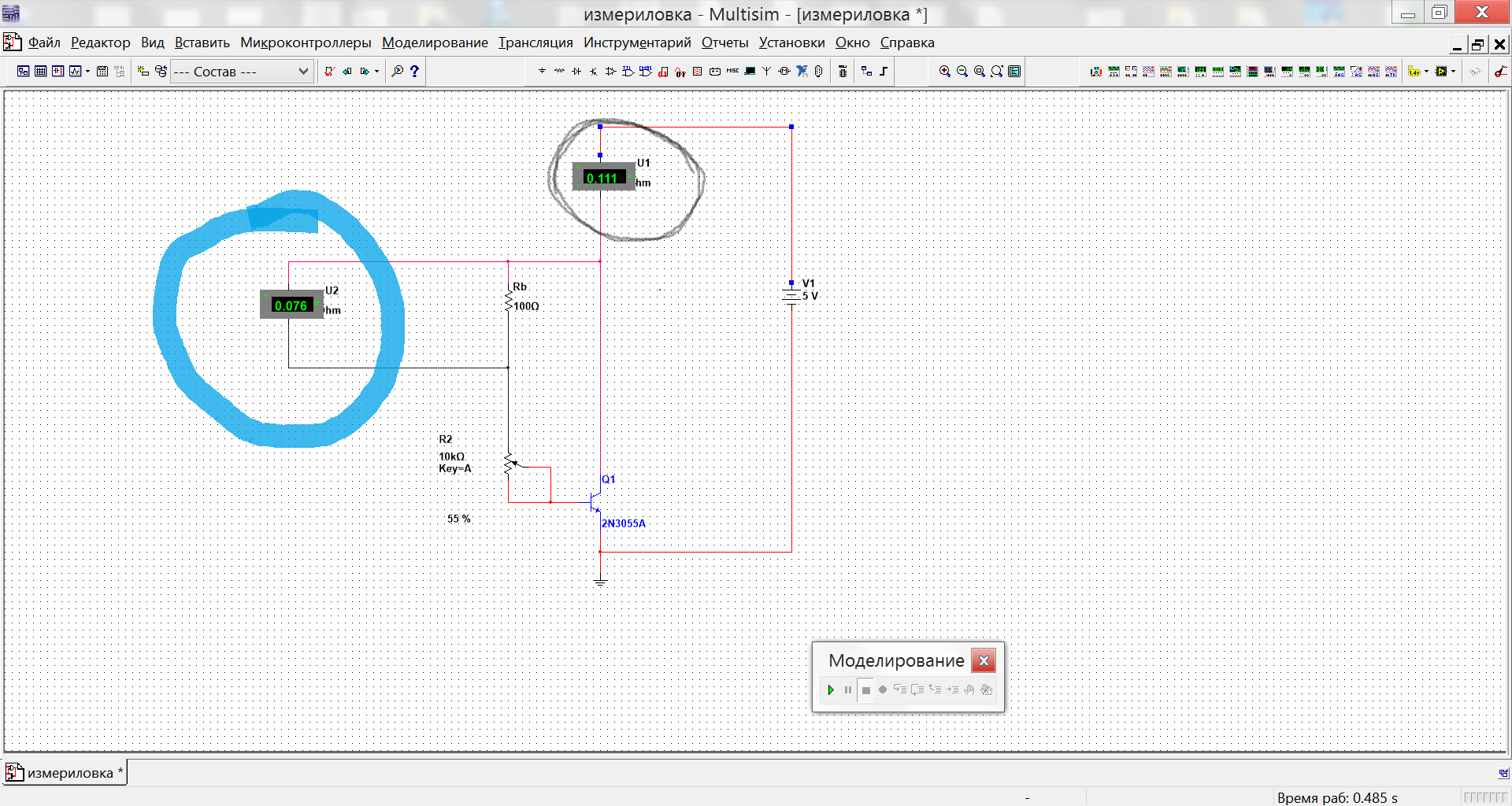

    А такую схему понимаешь?
    Обвел синим и черным. ???

    Ну примерно понятно. Ампер метр последовательно и вольтметр послепаралельно. Только не понятно на базе тоже + и на коллекторе тоже +, индикатор будет гореть при этом?
    Амперметром смотришь ток. Проверишь на больших токах (0.1-1-2А), должны показывать правильно и одинаково. На БП "не берет" маленькие значения тока, большие - будет показывать.
    Мультиметр цепляешь на резистор 100 Ом. Смотришь показания - считаешь базовый ток. На базе "+", приходит через резисторы, а на эмиттере "-", так и должно быть.

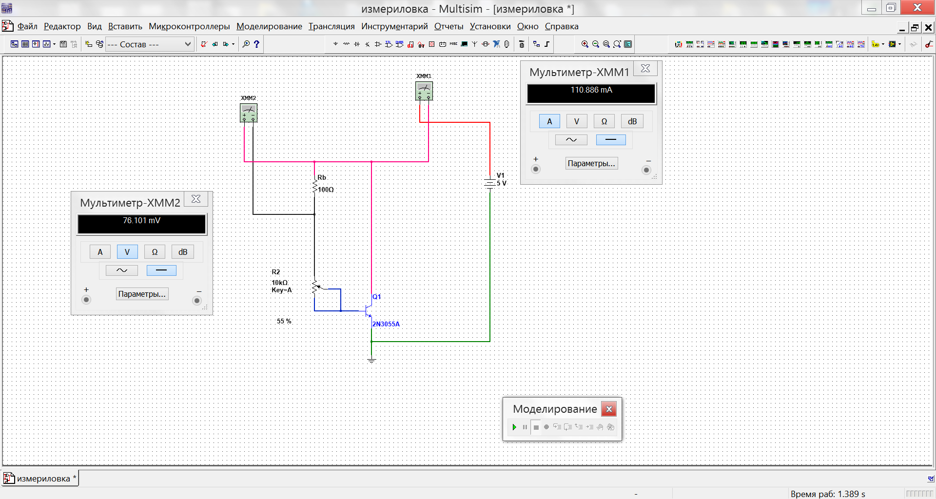

    Начнем сначала. А начальные условия такие - примем, что твой пост №745 я прочитал только первую часть.
    Схема измеритель-4 с другими УГО приборов
    Что такое ХММ1, что такое ХММ2 и как он подключен?
  8. #747

    В каких то детских книжках "про Радио" была аналогия транзистора с вентилем на водопроводе. Вода (ток) течет через транзистор входит в коллектор выходит из эмиттера. "Поток" регулируется крутилкой-базой, а точнее током, втекающем в базу, а величина тока втекающего в базу зависит от величины сопротивления резистора между коллектором и базой, правильное выражение "в цепи базы".
    Я 4 схемы нарисовал для измерения токов коллектора и базы. Да, ток измеряется "токометром" (амперметром), а напряжение - "напряжометром" (вольтметром). Но, как правильно заметили:
    миллиамперметр мультиметра обычно не долго живёт. Один неверный "тык не туда" и выгорает предохранитель.
    Только даже не предохранитель, а кусок схемы, какие то шунты, или вход микросхемы, всякое бывает. А у тебя, Рабадан, вообще круть, мультик с автоматическим выбором предела измерения. И убить такой прибор будет очень обидно. к тому же в одном из предыдущих непонятных опытов миллиамперметр прибора ничего не показал, почему - не разобрались. И, поэтому, даже мы, все такие крутые и супер-пупер опытные, измеряем падение напряжения на спецом впаяном резисторе - датчике тока (везде и всегда, если есть в схеме подходящий - на нем , это тот самый "100 Ом", если нет - паяем 1 Ом или в цепи усилителя или стабилизатора 0.1 Ом), а дальше Бог, пардон, закон Ома в помощь и фсё.
    И вот поэтому, наконец, в последней схеме 4.1 я нарисовал мультиметр, измеряющий напряжение в цепи базы, да, на резисторе 100 Ом. Это даст тебе базовый ток.
    Коллекторный ток будет на амперметре Блока Питания. Переменный резистор - для изменения базового тока и, как следствие, изменения коллекторного. И пока на амперметре не будет изменяться ток от 100 мА до, примерно 500 мА (для начала нормально будет), а на мультиметре на резисторе не будет соответствующее напряжение (примерно такое как на схеме!) не будет никаких делов, ни подбора транзисторов, ни усилителей, ни...-че-го.

    На 1Ком. Амперметр в цепи почти не видит ток. Не показывает.
    ---------- Сообщение добавлено 22:08 ---------- Предыдущее сообщение было 22:07 ----------
    Напряжение поднял до 10вольт.ток на базу через мультиметр не проходит. И на блок питании не меняется значение тока.
