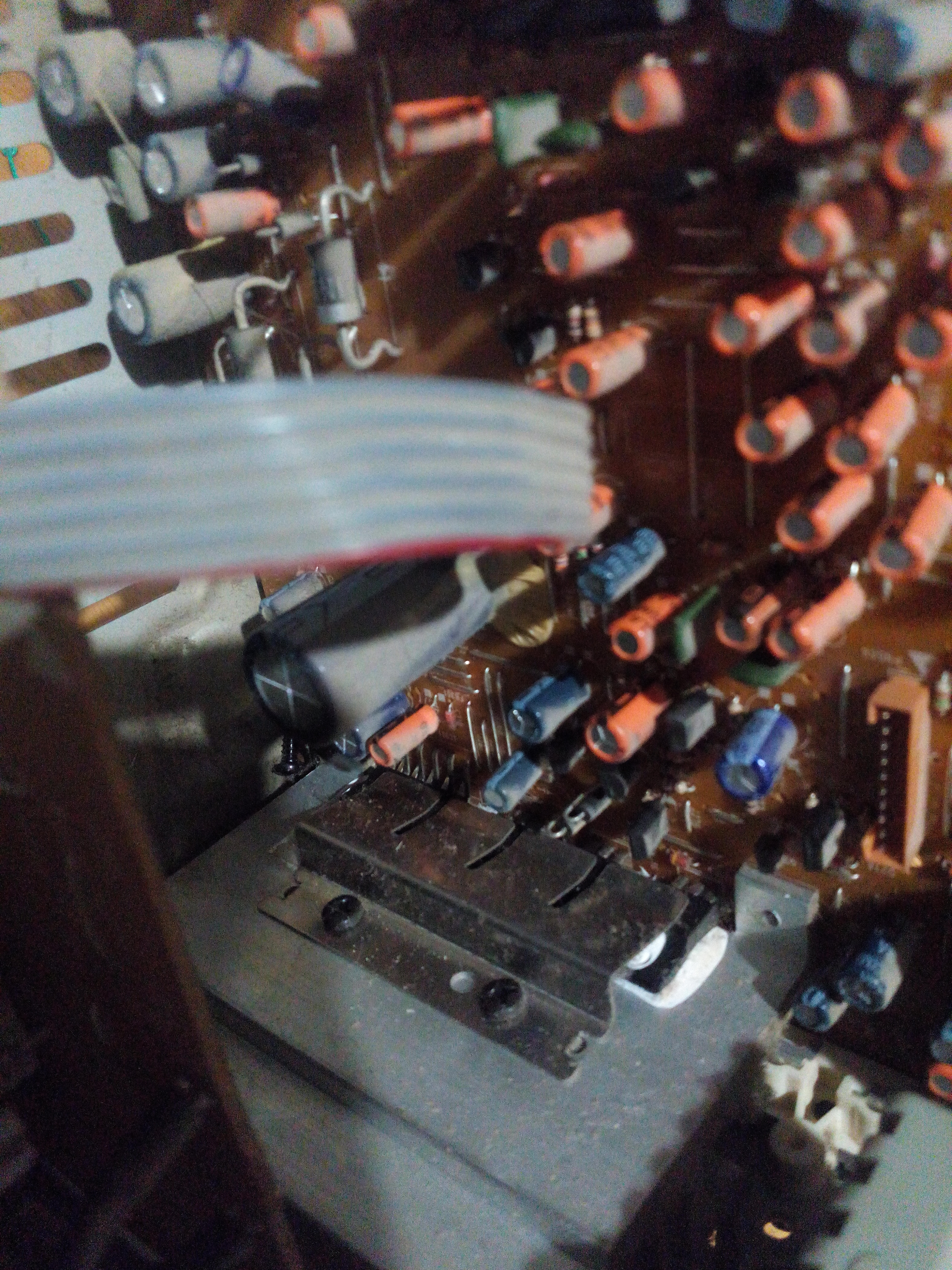

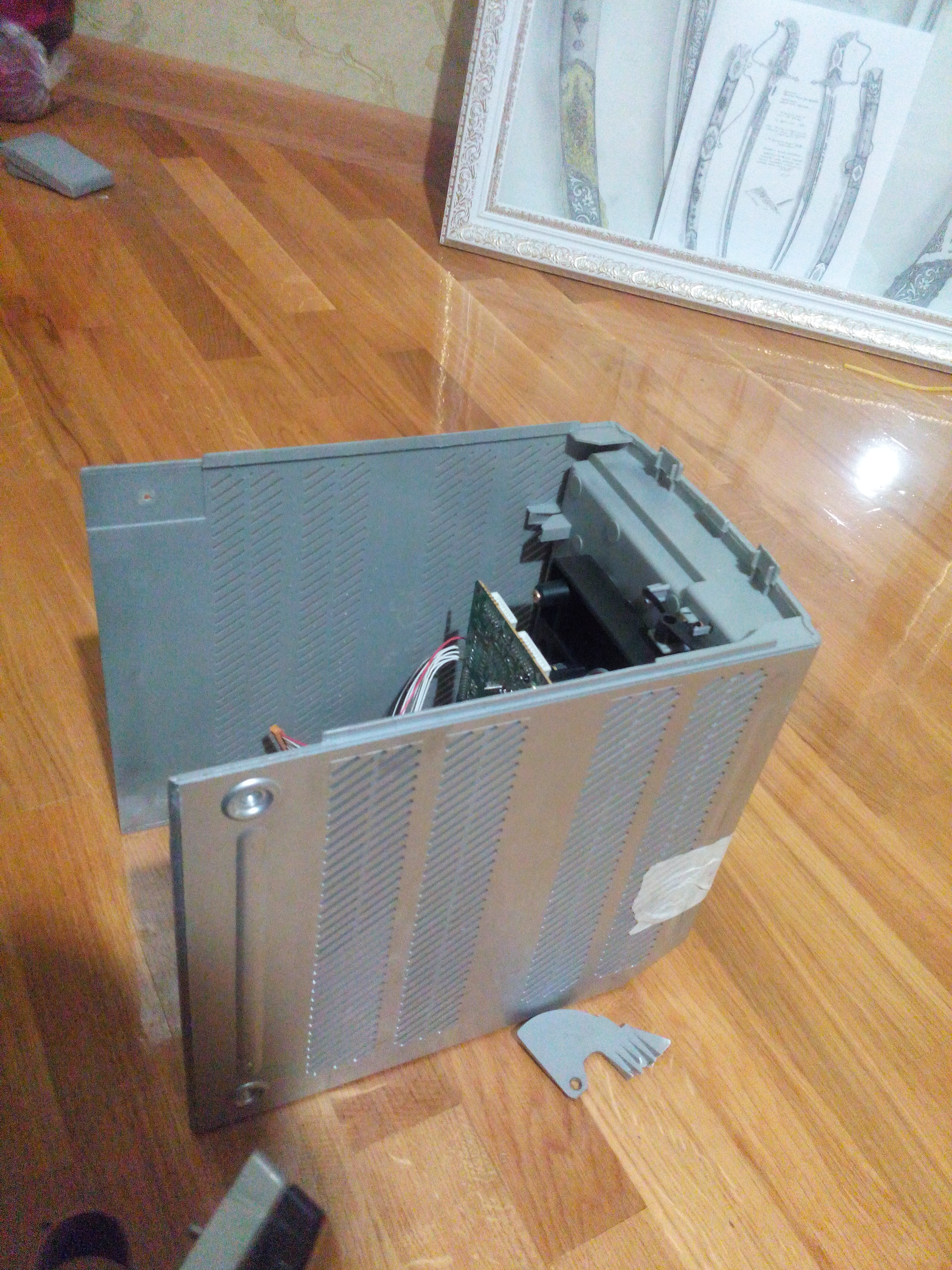

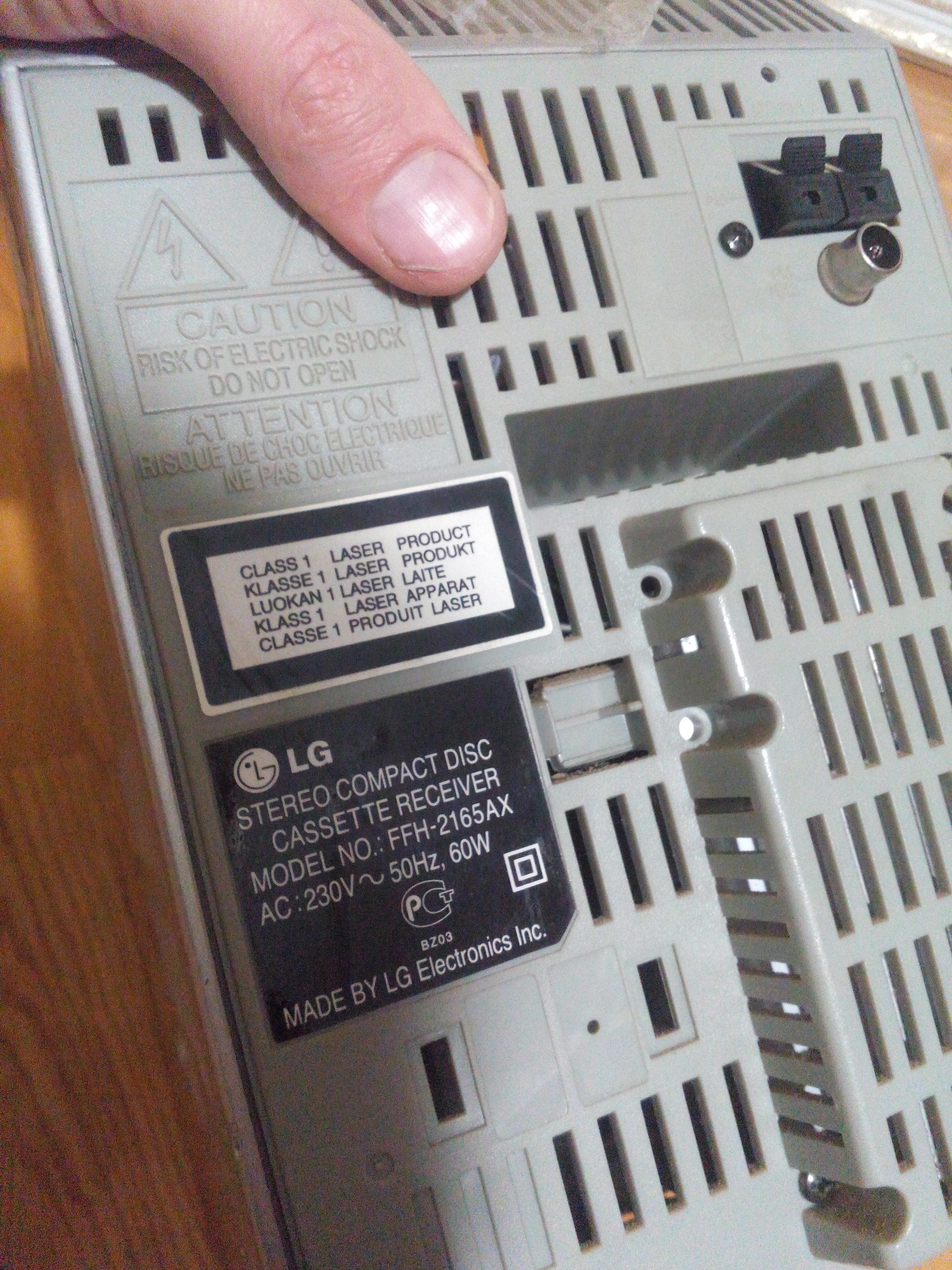

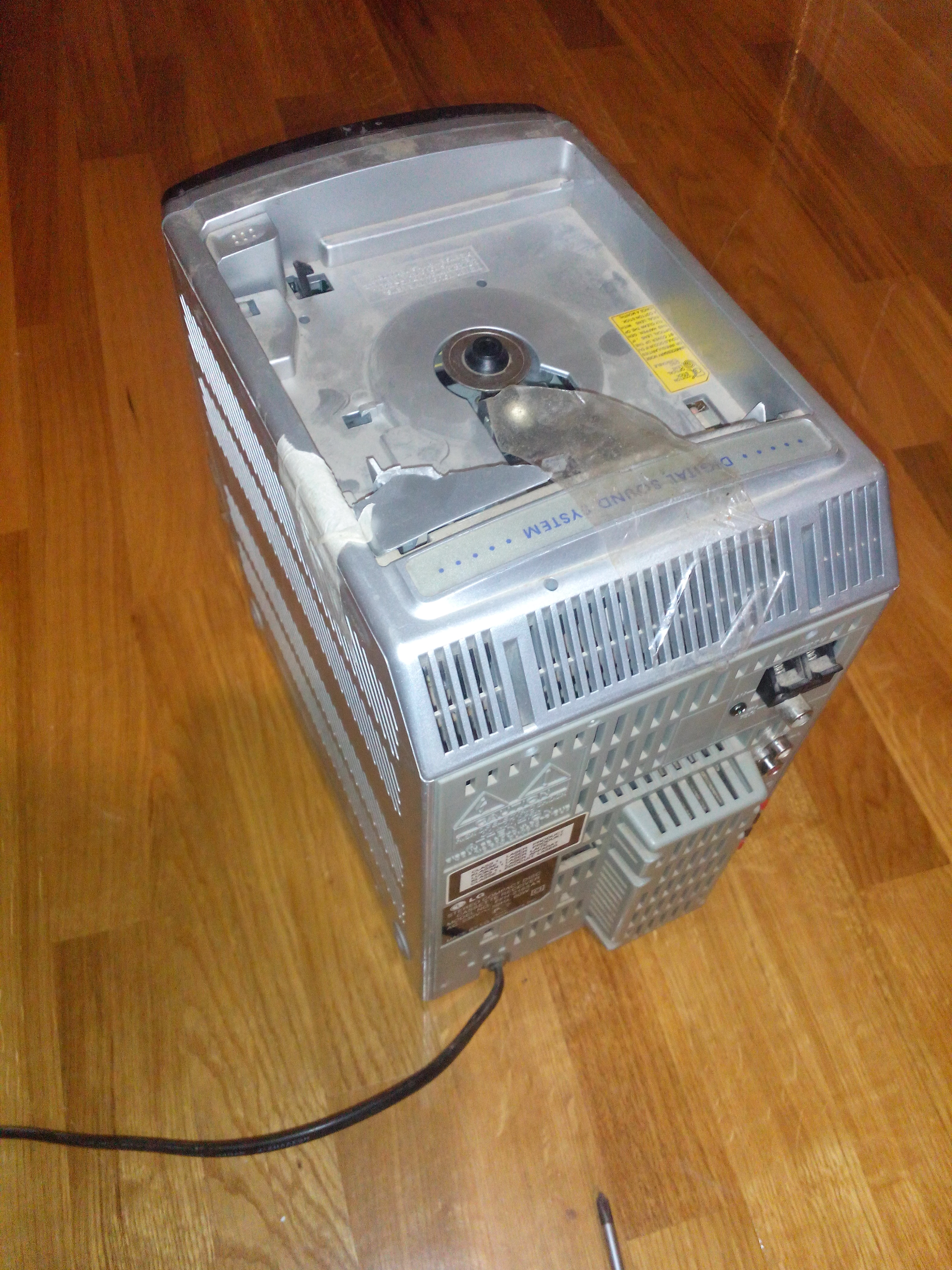

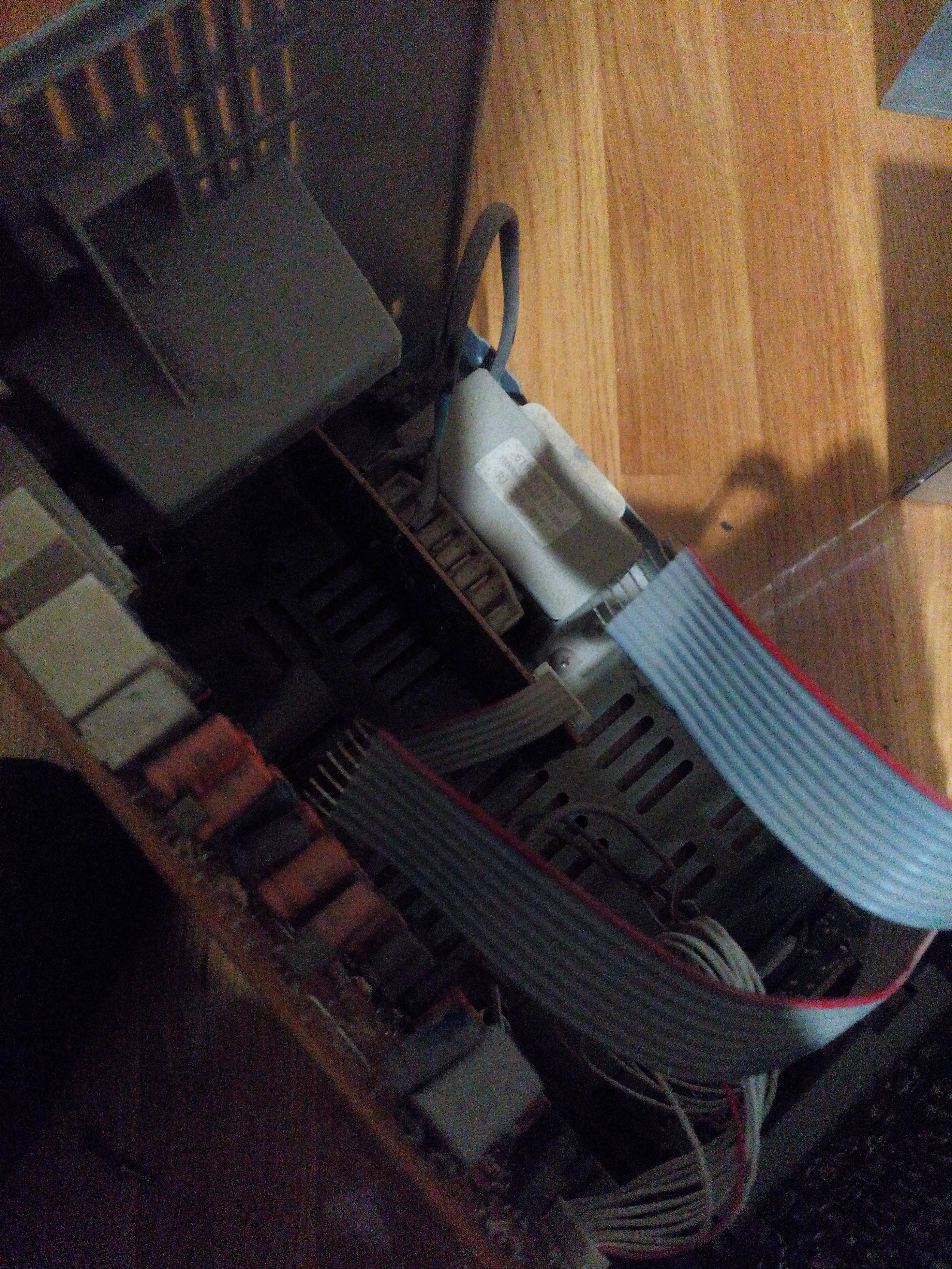

  4. #503
    Аватар для Coffeein
    25.12.2017
    292
    По умолчанию Re: JLH1969 10+10 ватт мой опыт.

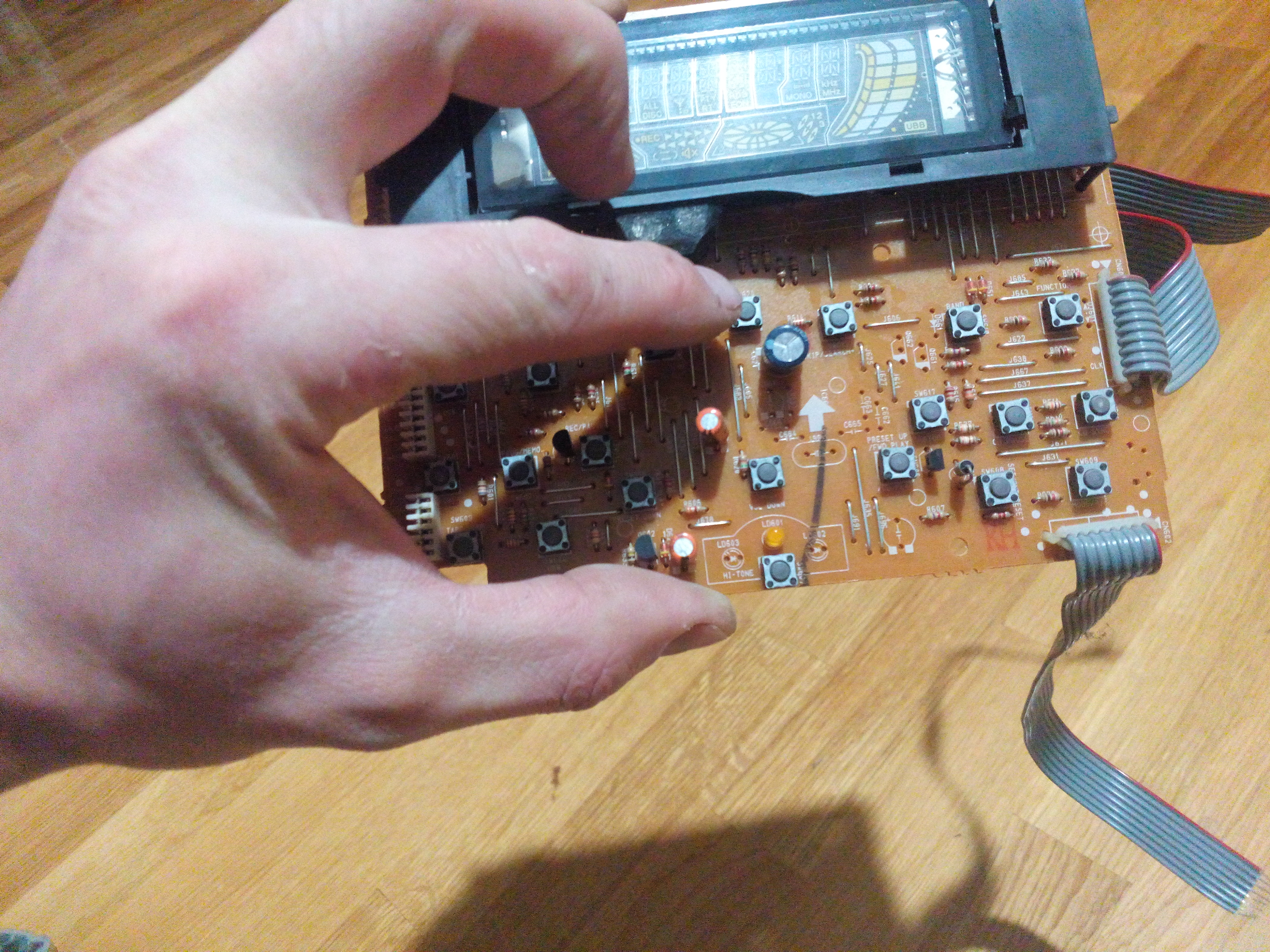

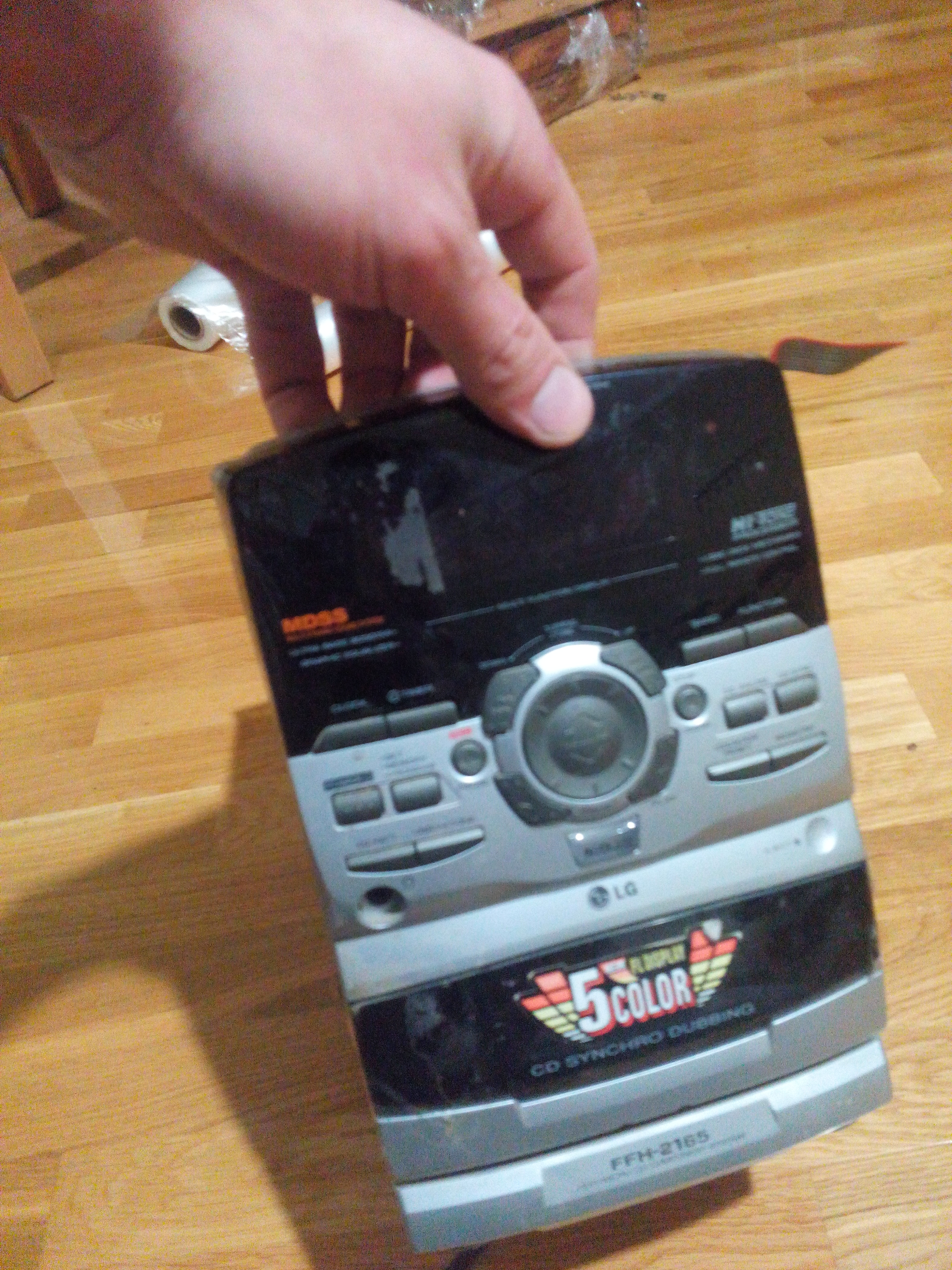

    Сейчас разберу усилитель... Посмотрю на начинку.
    ---------- Сообщение добавлено 21:35 ---------- Предыдущее сообщение было 21:26 ----------
    Крутилки на нем нет. Хотя похожая в центре колесо. Но она вверх вниз и влево вправо. Как джойстик работает. Хорошо бы извлечь из него чисто усилитель. В нем и так кроме AUX входа больше ничего не сохранилось. Касету не крутит, диск не читает уже давно. А сейчас и вовсе перерезал.

  5. #504
    Завсегдатай Аватар для Дед Пентод
    12.01.2017
    2,939
    Цитата Сообщение от Coffeein Посмотреть сообщение
    Через данные конденсаторы получается если последовательно соединять то сопротивление не складывается?
    я же ссылку дал еще раз прочитайте внимательно статью http://ldsound.ru/posledovatelnyj-kr...vspomnit-vsyo/
    там расчет фильтра есть
    этот фильтр хорош тем что легко сшивается даже если есть разброс сопротивлений динамиков
    динамики хоть и соединены последовательно не складываются сопротивления тк в нерабочей частоте(для каждого динамика)они шунтируются -вч шунтируется катушкой а нч шунтируется кондером
  6. #505
    03.04.2009
    РФ ЛНР
    2,396
    М-да, электронный регулятор. Нужно искать микросхему на радиаторе. Прочитать маркировку и по типовой схеме соображать где там вход. Электролит должен быть мелкий перед входом. Если выйдет, то припаять двухканальный переменник и гнезда.

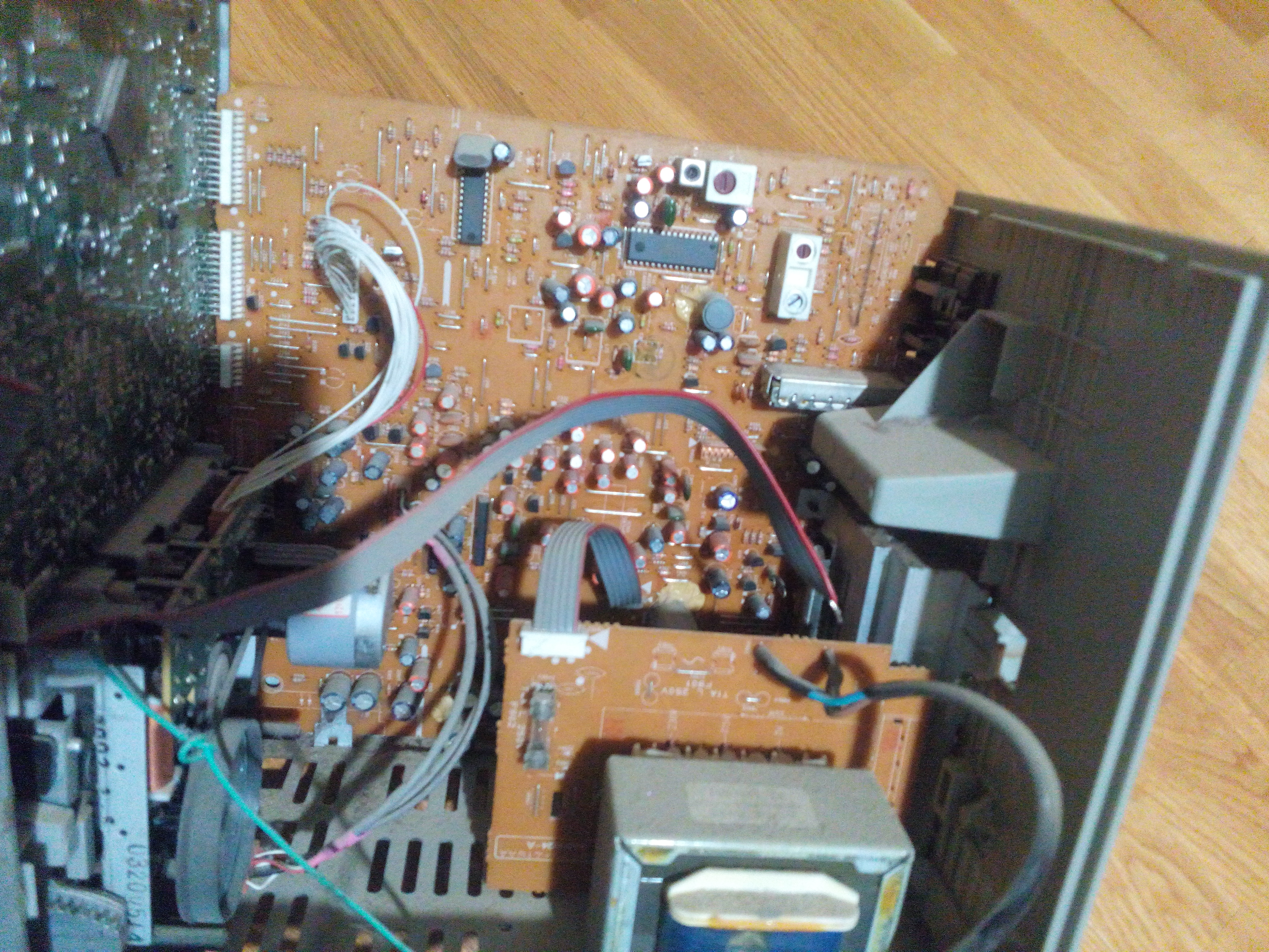

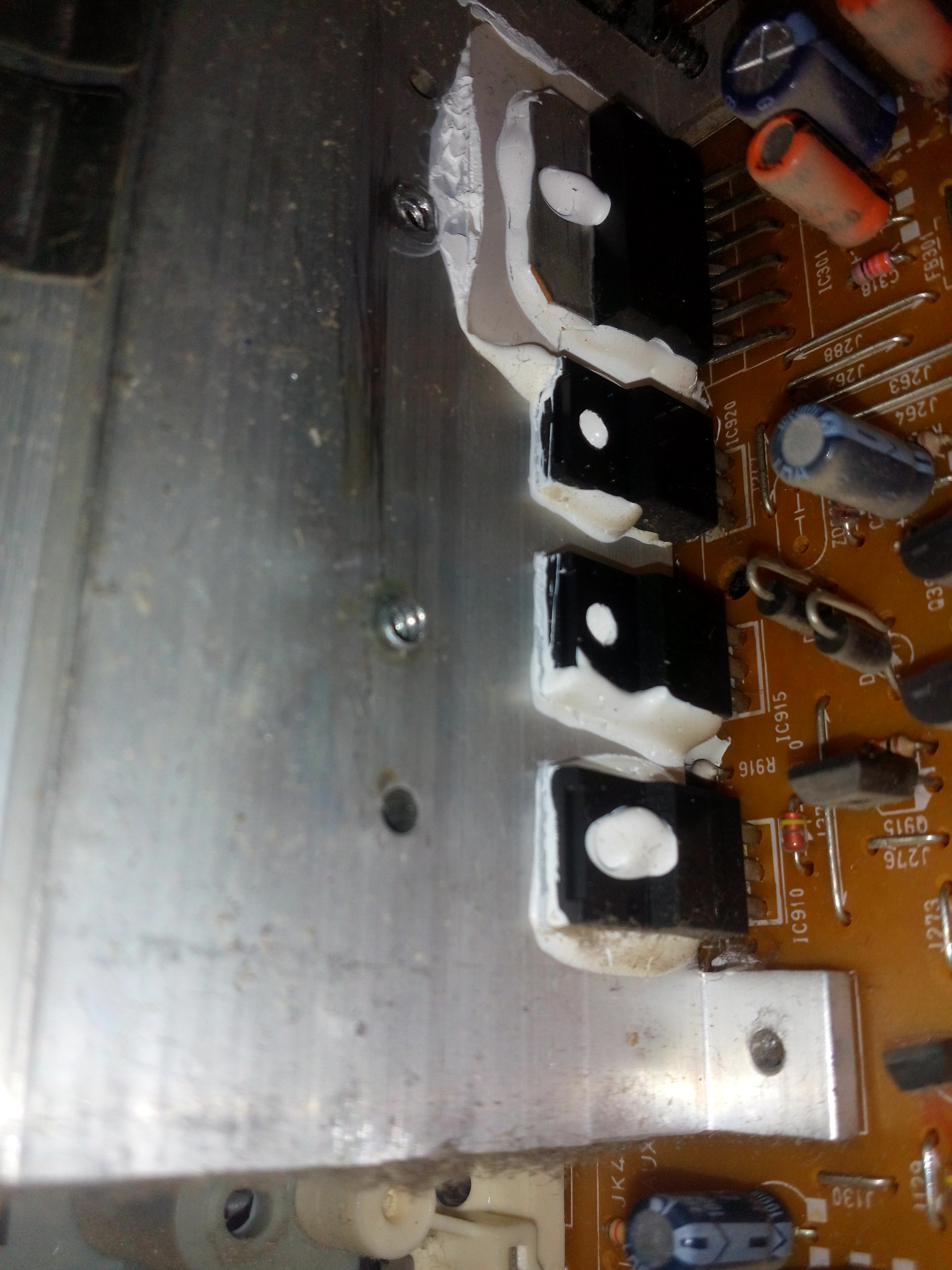

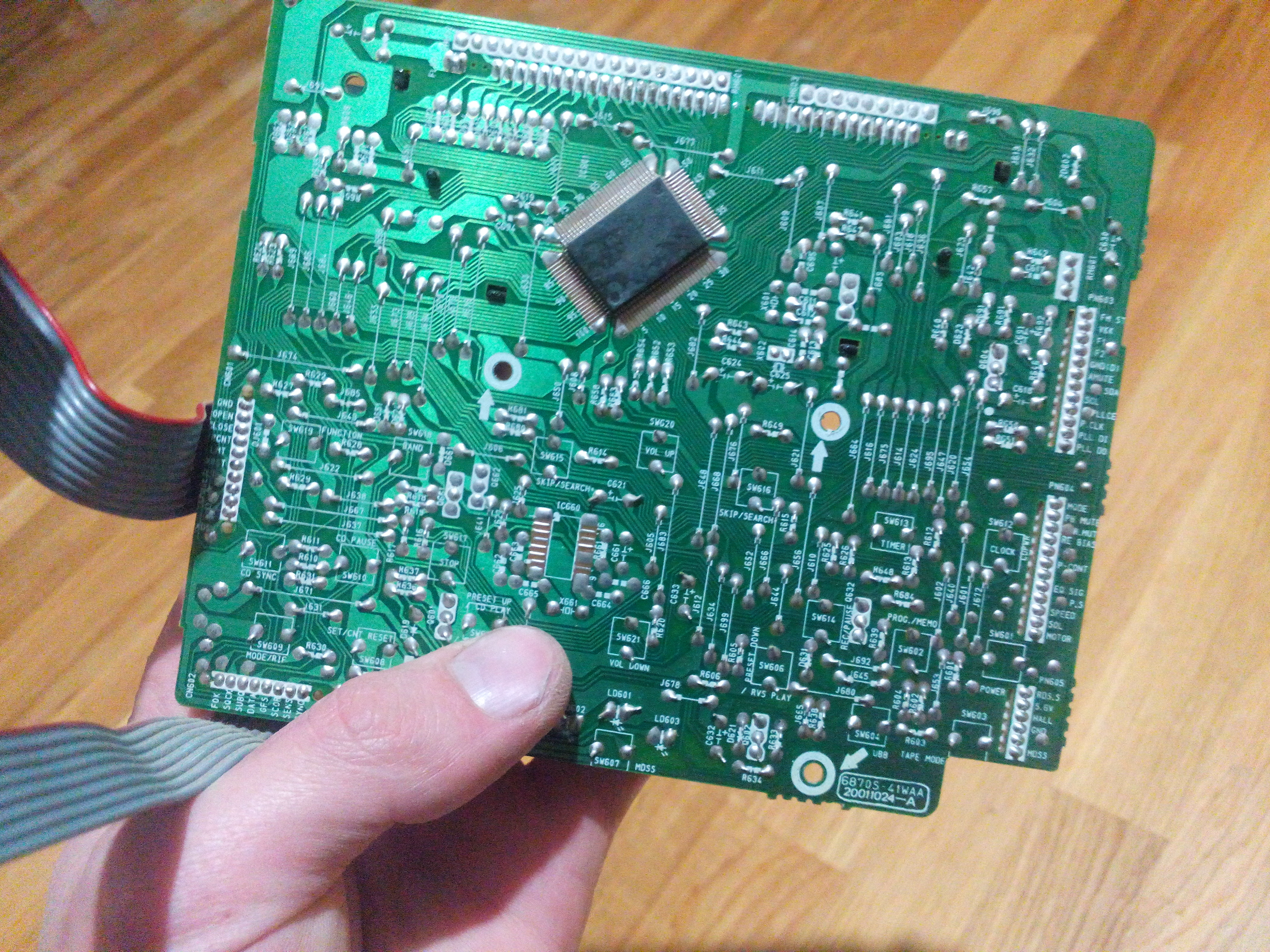

  7. #506
    Аватар для Coffeein
    25.12.2017
    292
    Платы разобрал.
    ---------- Сообщение добавлено 21:57 ---------- Предыдущее сообщение было 21:50 ----------
    Знать бы как устроен. Какой это класс? Там три маленьких одинаковый транзитстора и один большой.

  8. #507
    03.04.2009
    РФ ЛНР
    2,396
    Один большой это не транзистор, там же выводов много. Это то о чем я говорю (пишу).
    Платы разобрал.
    Дак это... Меня интересует, чтобы собрал и оно работало!
    Что на микросхеме написано? TDA и дальше???
  9. #508
    Аватар для Coffeein
    25.12.2017
    292
    Микросхеме не вижу ни где надписей TDA
    ПОЗДНО уже все начинать с начала.
    Но не поздно все начатое правильно завершить.
  10. #509
    03.04.2009
    РФ ЛНР
    2,396
    Ну хоть какие то есть?
  11. #510
    Аватар для Coffeein
    25.12.2017
    292
    Микросхему увидел. Стоит транзистор большой TDA 7265. В остальные 7812 и 7205. Похожи это стабилизаторы на 12 и 5 вольт.
    ---------- Сообщение добавлено 22:26 ---------- Предыдущее сообщение было 22:23 ----------
    Какой он класс. И вообще какой уровень усилителя? Я раньше читал аро quad 405 и про другие сборки. Те же на LM 3886. По рангу как идёт иерархия микросхем? Хотя примерно.

  12. #511
    03.04.2009
    РФ ЛНР
    2,396
    Микросхема. Не транзистор. Привыкай .
    tda7265 даташит
    tda7265 схема включения -- Поиск!

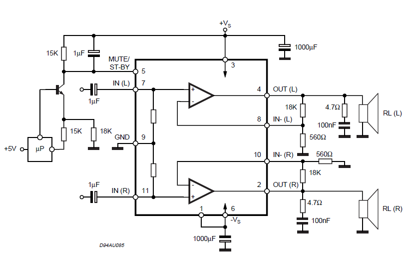

  14. #513
    03.04.2009
    РФ ЛНР
    2,396
    Будет много практической работы,
    . Установить на комп софт-генератор, подключить усилитель к звуковой карте.
    Для этого нужен кабель. И лучше сразу стерео. Представь себе его длину. На конце мини-джеки --- в ЗК вставлять. На столе --- RCA.
    --- регулятор громкости и подпаять к нему гнезда входные, чтобы использовать усилитель отдельно.
    1. Собрать блоки вместе. Нужно подключить питание и измерять.
    2 Нужно убедиться о схеме включения. На вложении двуполярное питание. Минусовый щуп вольтметра посадить на корпус, металлическое шасси. В режиме омметра (питание не включать!) "прозвонить" корпус с выводом №9 тда. Если есть 0 Ом, значит с корпуса на выводы 1 и 6 цепи нет. Включить питание минусовый щуп оставить на корпусе. Измерить напряжение на №3 и №1, 6.
    Доложить о результатах нам .
    3. Найти вход. Входные цепи тда: №7 и 11, к ним подключены кондеры (смотри схему), на плате скорее всего даже номиналы такие же. Перемычки/провода, что идут на эти конденсаторы от платы (по плате) удалить. К ним подпаять РГ и к нему гнезда.
    4. Оформить блок питания и усилитель в отдельный корпус. Туда же, само собой, выходные гнезда для акустики.
    И в доме будет отдельный усилитель!
    5. Усилители испытываются на резистор, эквивалент нагрузки. По простому нужно иметь 4 и 8 Ом. Поприличнее и серьезнее, нужно испытывать на 3.6 и 6.4 Ом. Резисторы проще всего набрать из старых советских зеленых трубчатых, "ПЭВ" 8 ватт... 10...25. Номинал нужный достигается последовательным или/и параллельным подключением. Мощность суммарная должна быть с большим запасом от мечтаемой мощности усилителя.
    Если нет, можно поизвращаться с нихромом от электроплиток. Точнее, придется!

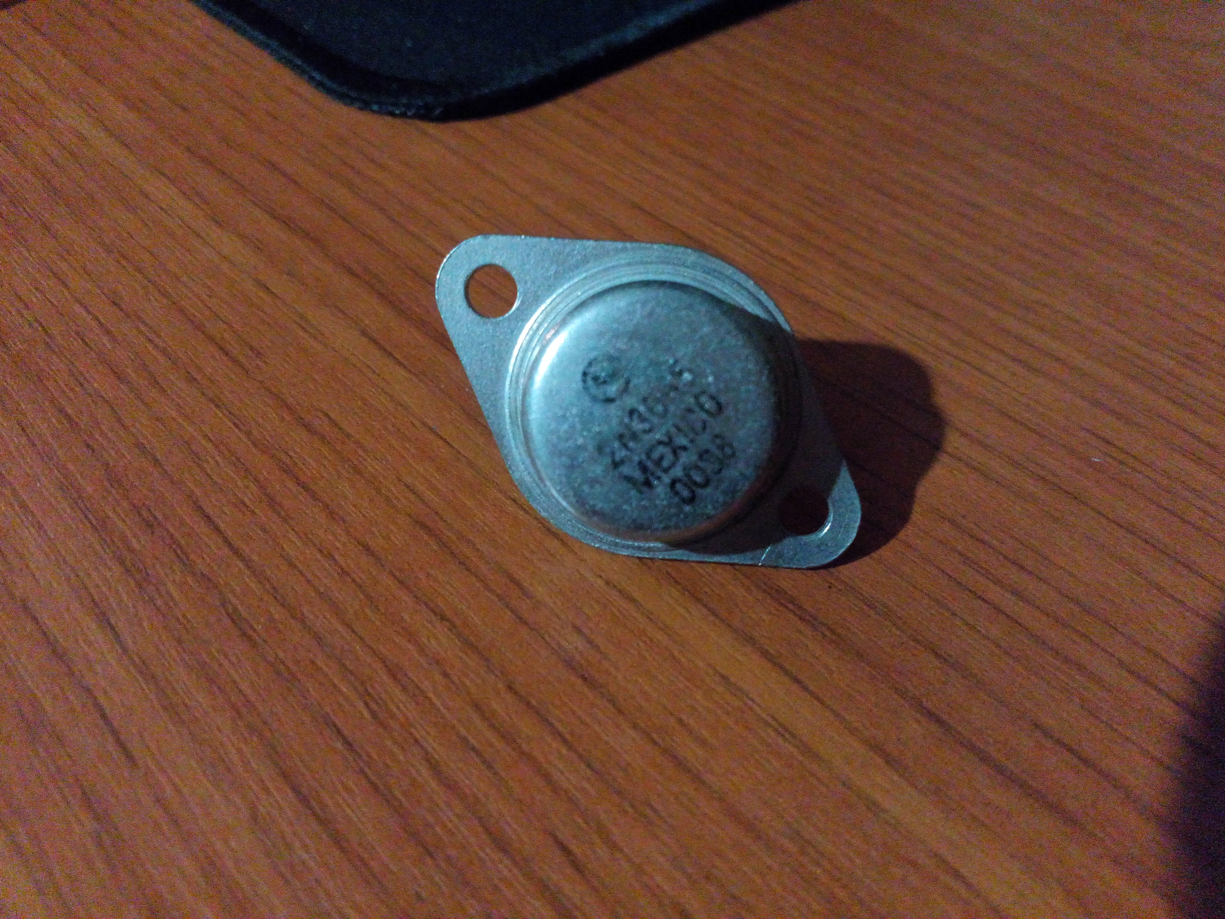

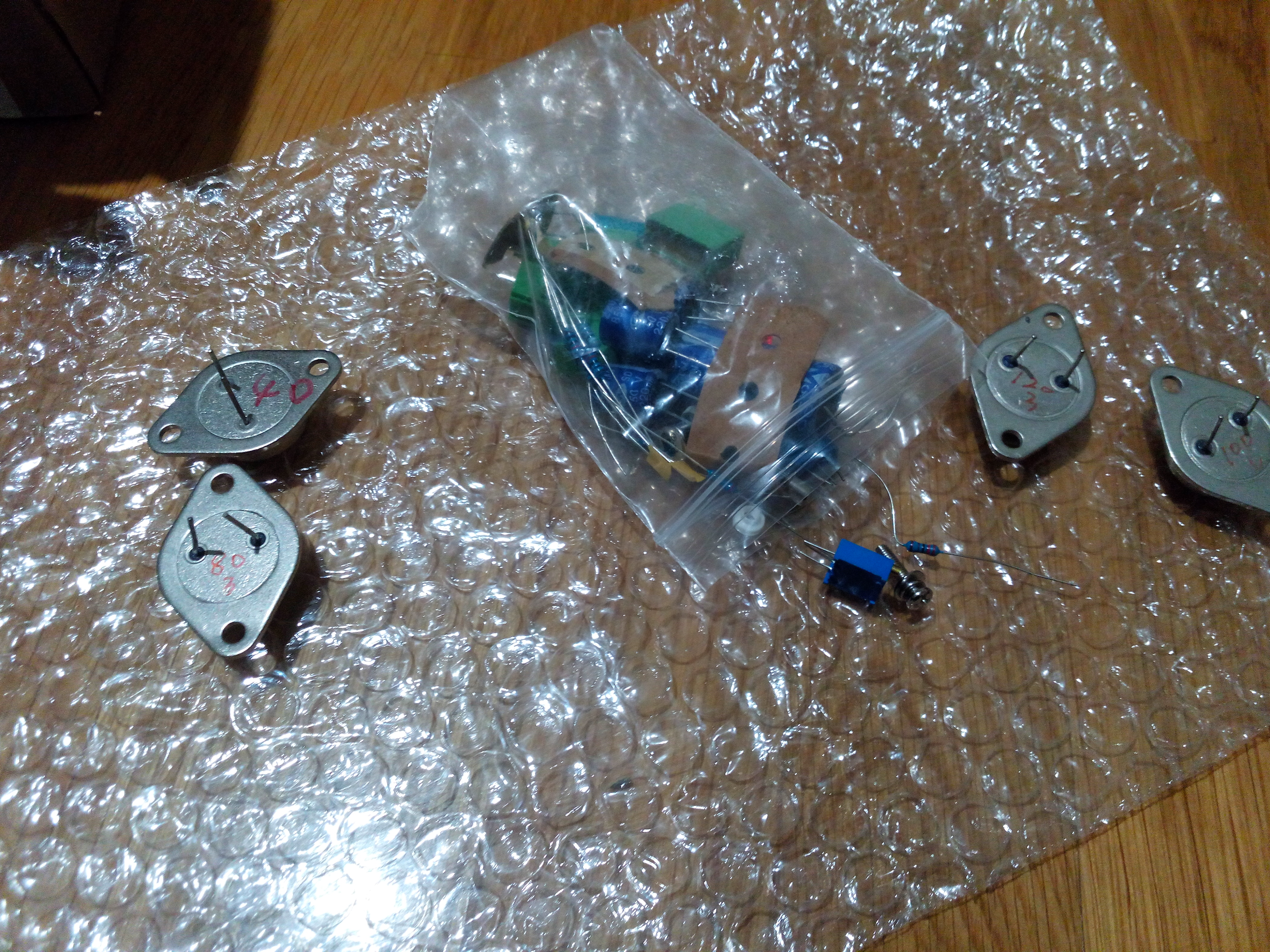

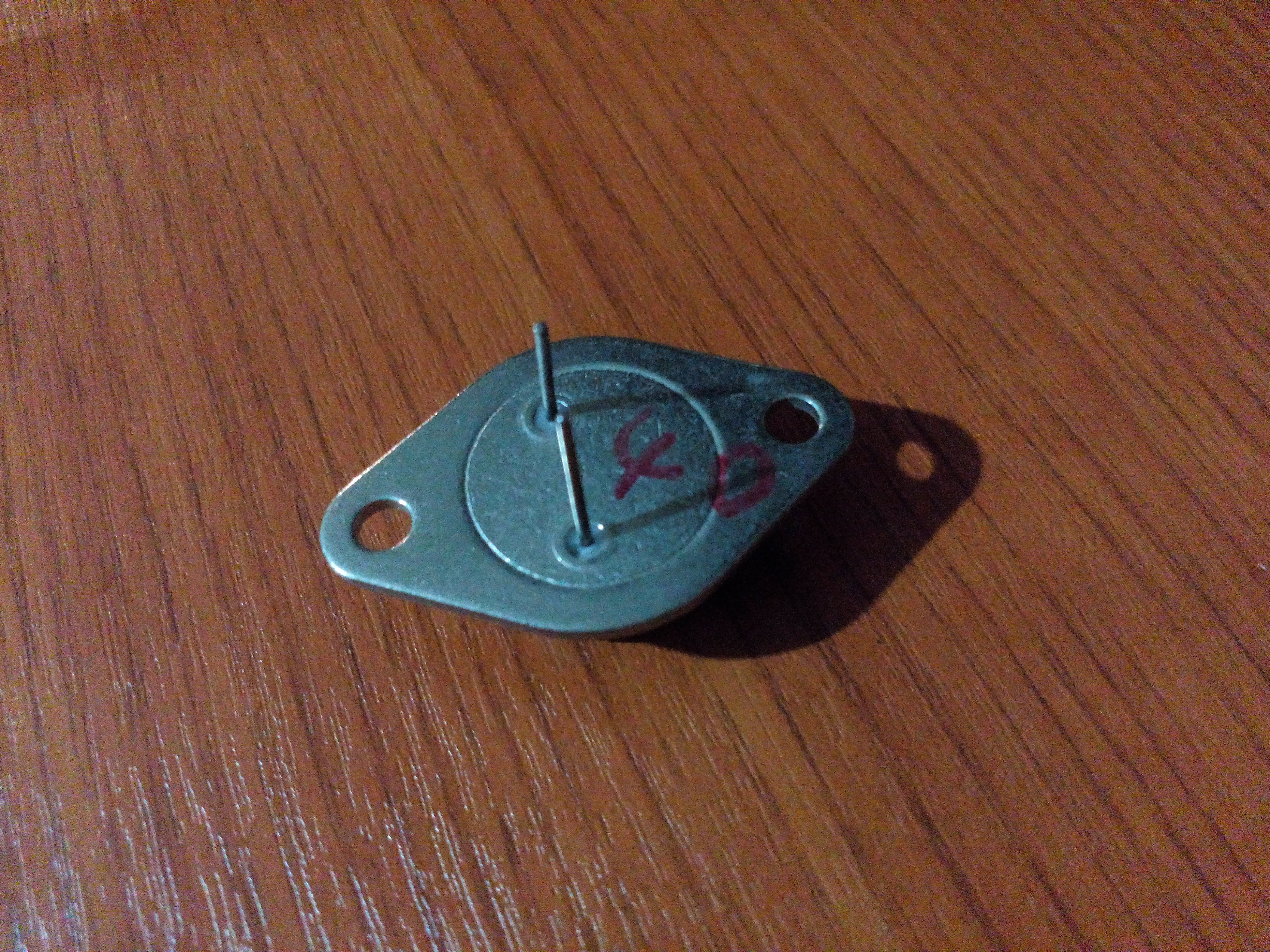

  16. #515
    Аватар для Coffeein
    25.12.2017
    292

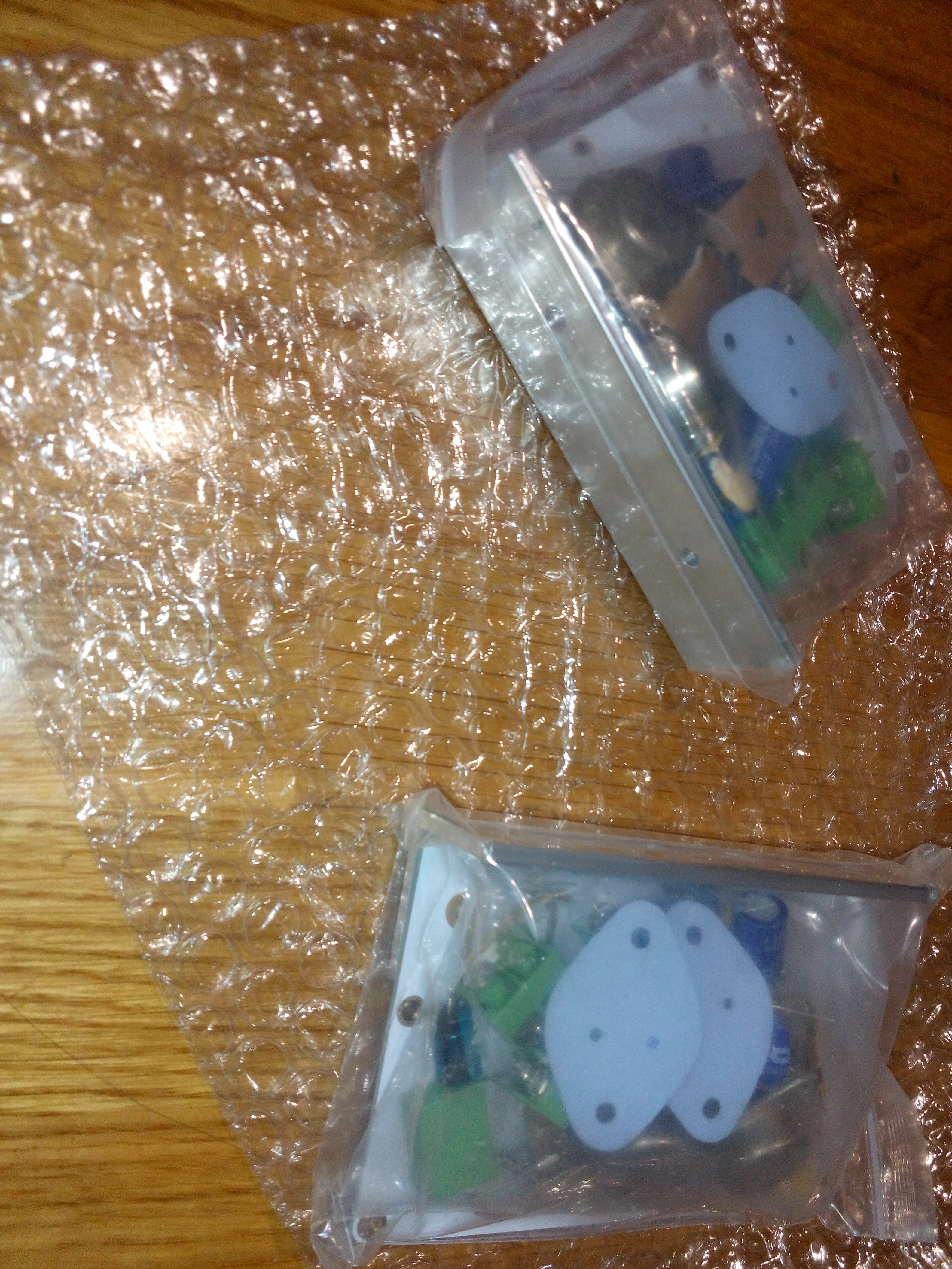

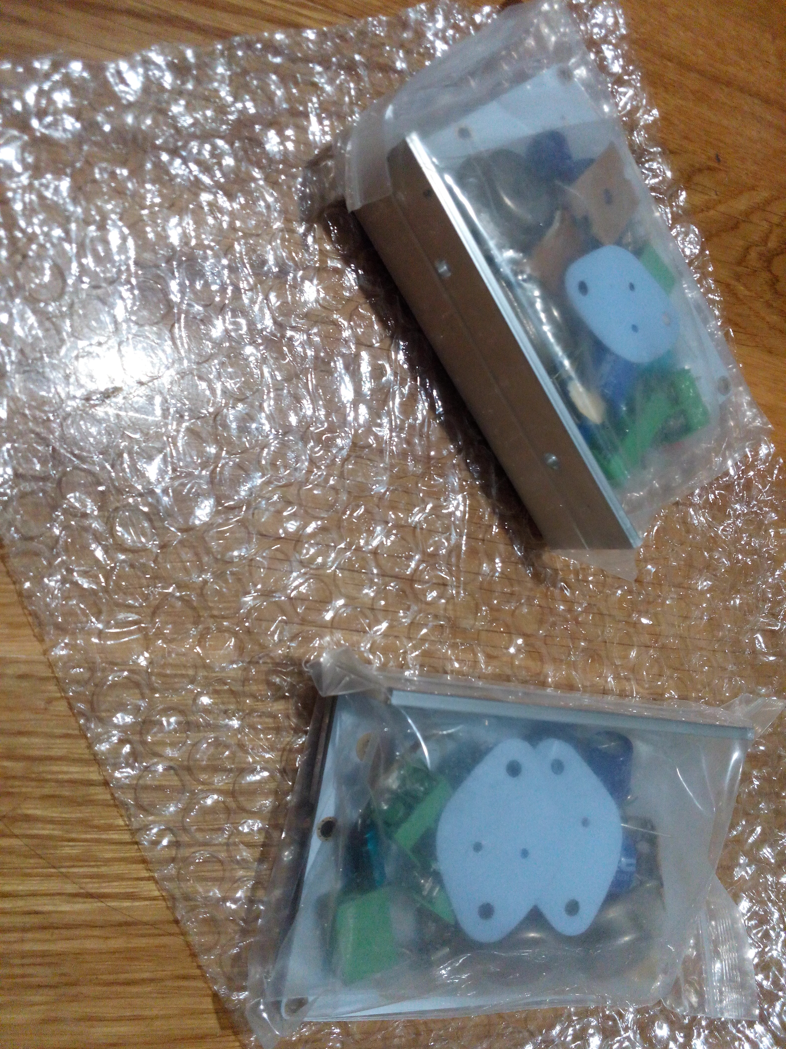

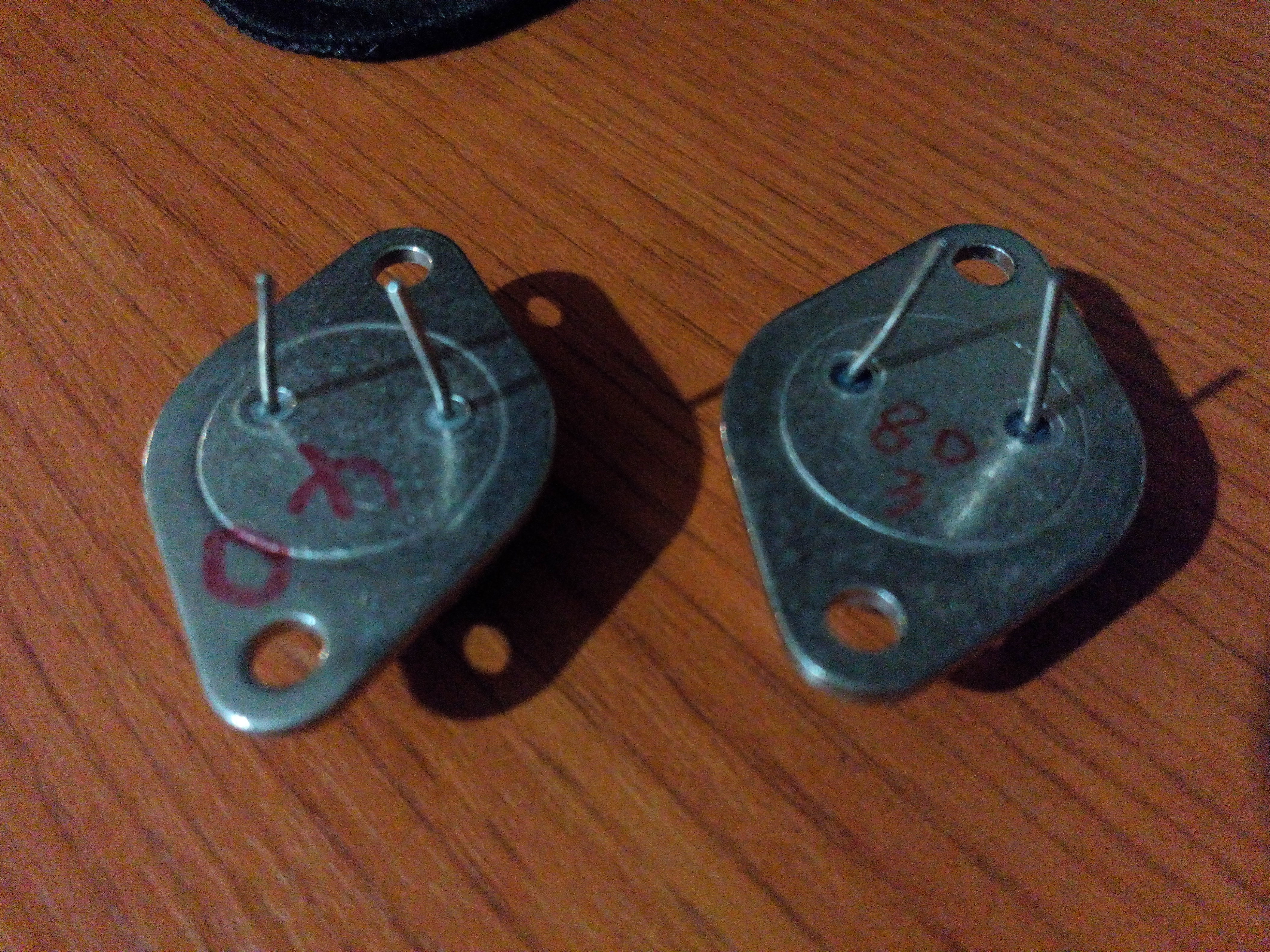

    Получил , маркировки на транзисторах следующие. 40-80-100-120. Я не хочу поверить что этот значения бета. Но все все четыре абсолютно разной велечины.
    Посылки получил сегодня. Собрать я наверно успею. Сейчас надо на соответствие транзисторов проверить. Так как продавцу я должен написать отзыв. И он мне обещал отобрать хорошие.
ID:	329982   Нажмите на изображение для увеличения.
ID:	329984   Нажмите на изображение для увеличения.

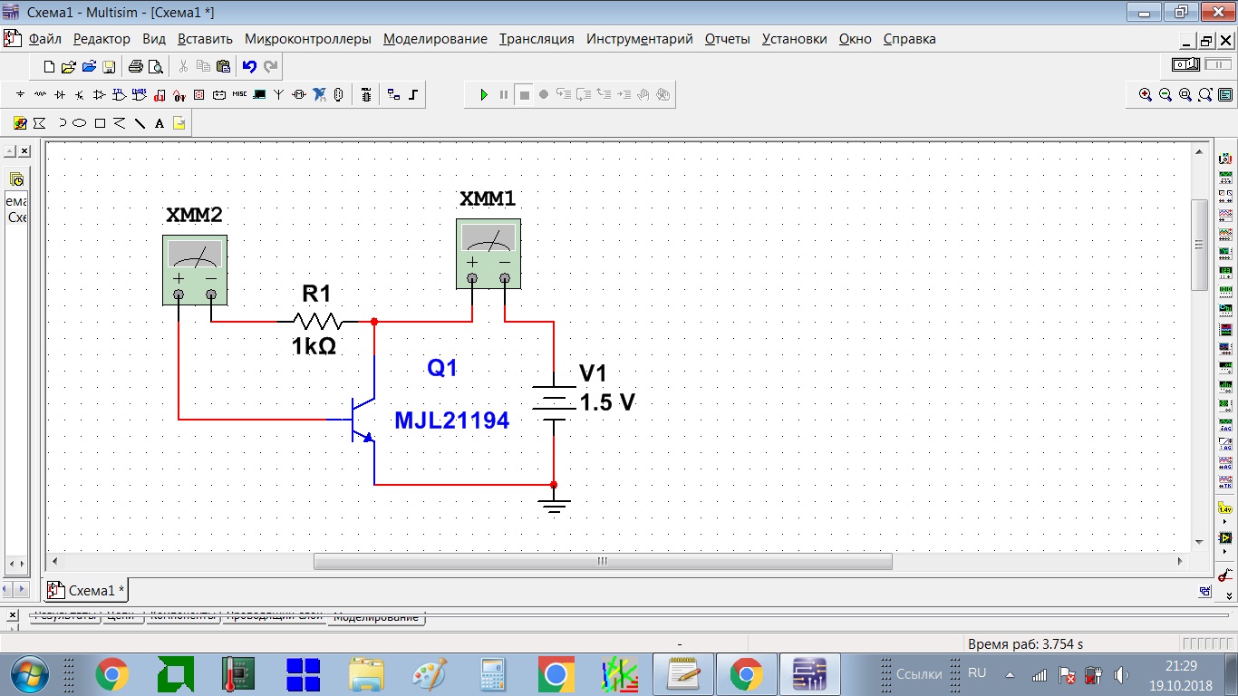

    проверить бэтту на скорую руку можно так
    возьмите пальчиковую батарейку свежую соедините базу и коллектор резистором 1к плюс подключите к коллектору через мультиметр а минус к эмиттеру если токи у разных транзисторов примерно равны то и бэтты тоже
    чтобы точно померять бэтту меряйте ток коллектора и делите на ток базыНажмите на изображение для увеличения.

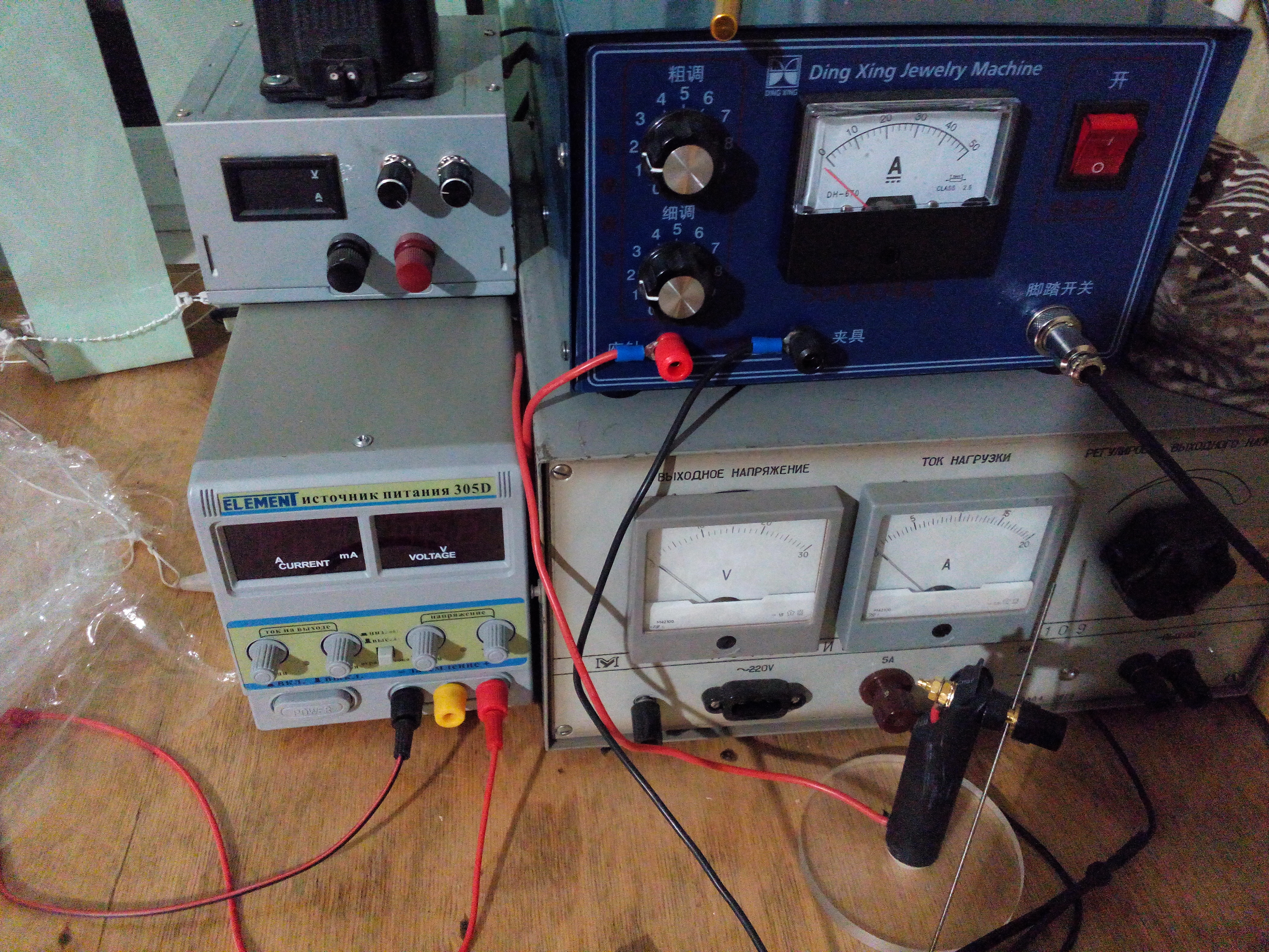

    Без батарейки нельзя выпрямителем? У меня под рукой несколько разных.
    ---------- Сообщение добавлено 21:43 ---------- Предыдущее сообщение было 21:39 ----------
    Резистор найти бы мне. Попробую номинал на старых платах. На транзисторе два выхода. Точно не понял что куда цеплять.
ID:	329986   Нажмите на изображение для увеличения.
ID:	329987   Нажмите на изображение для увеличения.
ID:	329988   Нажмите на изображение для увеличения.
    нужен стабилизированный и на сколько он вольт и какой максимальный ток ?
    ---------- Сообщение добавлено 22:03 ---------- Предыдущее сообщение было 21:55 ----------
    коллектор корпус а базу и эмиттер по даташиту смотрите
    меряйте быстро иначе будет греться и бэтта увеличиваться

    Слева верхний 16 вольт 3 ампер. Стабилизироввнный. Второй 30 вольт 5 ампер. Линейный. Оба..

    можно первый ,только резистор 10к возьмите и лучше к радиатору прикрутить транзисторы если с 1к мерять
