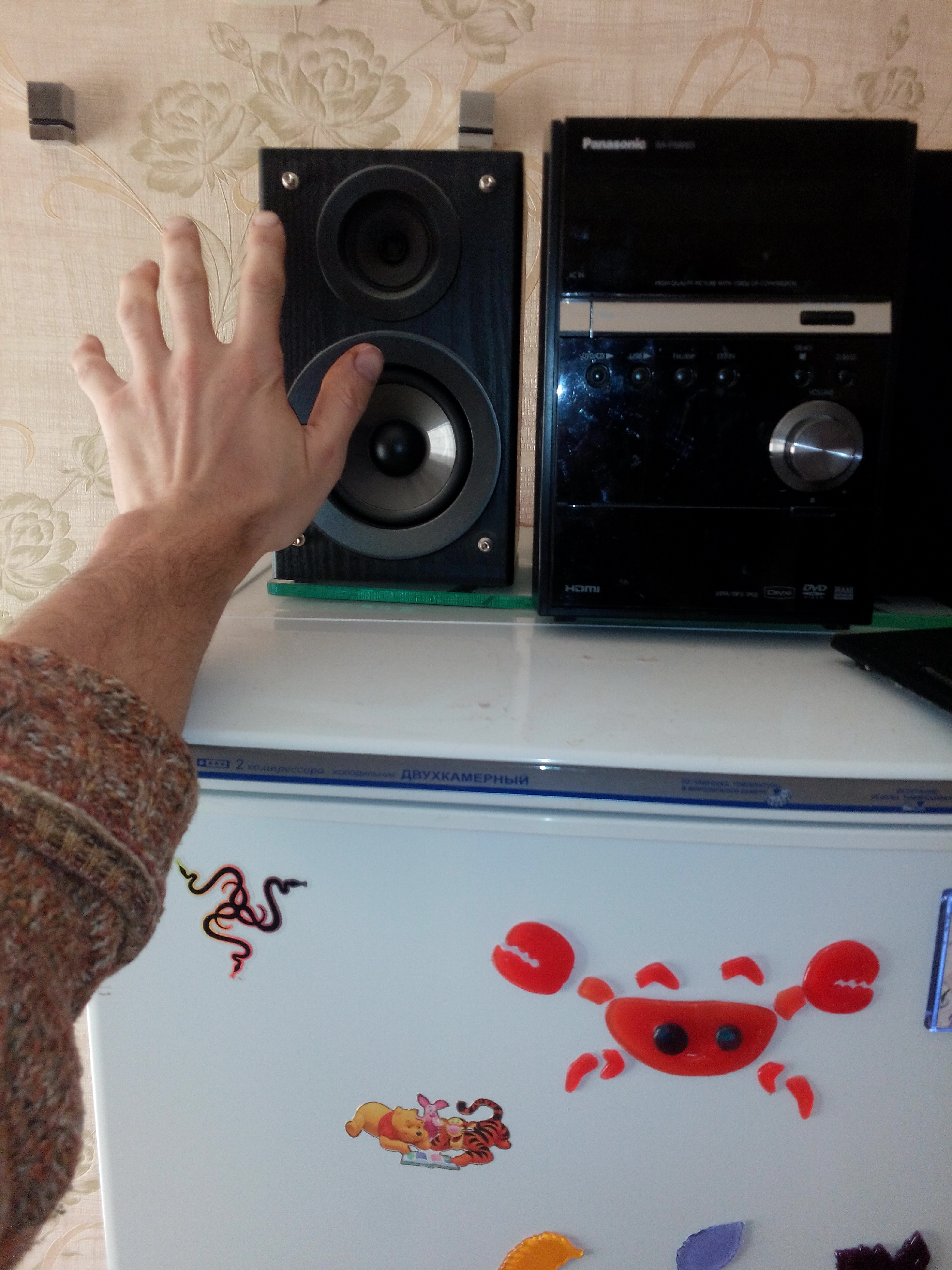

    ---------- Сообщение добавлено 23:11 ---------- Предыдущее сообщение было 20:51 ----------
    Этот панасоник он даже просто вставленной вилкой в разетку греется. (не включив)

    Значит меня радовался класс D? Но шума гула лишнего в нем нет. Возможно сигнал сильно фильтруется, и чётко разделены Вч и НЧ, а мощности и напор звука хороший. У вас я смотрю здоровеннфе колонки. Да и места у меня нет такие ставить в мастерской, ну и нет необходимости в большом звуке. Больших трат не будет. 1500 руб обошлись платы. Диод фильтр тоже выйдет столько же.. В итоге получим за 3000 руб усилитель.+ транс. . Итого 6 труб..за 10 труб с Китая можно купить тот же jlh, только в корпусе из гнутой стали, и на радиатор те что ставят на охлаждение диодов,(слишком маленьких). Это не серьёзно. Я не знаю, может там ток покоя настроен на 1 или менее ампер, чтоб этих мизерных планок радиаторов хватило.

    Акустика yamaha sn-6490 не большая с чуйкой 93,лёгкая для унча в ближнем поле особенно на малой громкости в ночи.
    Худ на какую акустику будет работать?

    Аватар для Coffeein
    25.12.2017
    292
    По умолчанию Re: JLH1969 10+10 ватт мой опыт.
    скорее всего там акустика неплохая,она больше всего на звук влияет,усилители уже потом ,конечно если не совсем убогие
    Колонки компактные. Размером чуть больше руки.
    Ещё есть LG, но он очень старый на бумажных динамик колонках. У него тоже звук не плохой. Только на 4 Ом колонки и мощность максимальная 20 ватт.
    Тоже микро система. Но он древний, раза в два чем панасоник.
