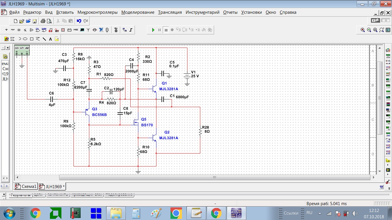

    Fedgen, вот вам один вопрос.
    Тема идёт о создании худа... Поскольку на моём личном опыте я ещё начиная с 1998 года увлёкся сильно звуком. С того момента перебрался два десятка звуковых устройств. Слушал ы начале разные муж центры. Потом купил панасоник маленький муз центр. Вот он, как в резетку ставлю, сразу начинается греться. Я понимаю в нем тоже не хоод но что то связанное с постоянно открытым транзисторов. Вернее нашруженный.
    И звук действительно хороший. А он стоит у жены в кухне. Это единственное из всех что было моих и микролабов разных моделей , Денон стере 710 й и всех, отдал предпочтение именно микро центру панасоник. У него динамики 10cm. Когда он играет, друзья родные смеються неужели это из него звук? Он насыщенный бас глубокий ни где нет смазанности, но есть минус, постоянно есть звук вентилятора. Что не даёт комфортно слушать на расстояние 1 метр от себя. То есть на рабочем столе.
    И за последних 20 лет, я наверное и услышал и начинался 1000 раз что, из всех транзисторных усилителей в мире, лучший звук идет в классе А.
    Но вы мне предлагает зарустер, есть многие другие.
    Но нет у меня жилки такой , чтоб строить иной.
    И тем более нет никакого желание подсоединять для него любые колонки. Колонки будут подобранные.
    Если недостатков нет на 8 Ом, то буду собирать именно на них, это seas visaton vifa. Может и Китай kasun. Но пока надо определиться с усилителем. И у меня убедительная просьба к вам, больше не предлагать разные варианты усилителей, и сводить тему в другую сторону. Я в первой же странице пишу о том что не интересно другие типы. Определён однозначно ещё давно худом. А в после дни это и с кит набором тоже. Они 10 ватт на канал. Но это название в 10 ватт ошибочное не много, поскольку вникнув не много в жизнь худа, понимаешь, что строить на этой плате можно усилитель мощностью до 30 ватт на канал. Поправьте если ощибаюсь.
    Все дело в том же токе покоя и напряжения..если берём низкое напряжение и низкий ток то это будет на примере; 12 (vdc)х1,5(ток покоя):0.66(запас)х CRC 0.91кпд(на чем и буду делать)= 29.97. То есть транс с запасом 30ватт на канал хватает.
    Если брать на самое высокое значение допустимое 35и пустить ток покоя 3 ампер, в этом случае я понимаю, стоит сделать водяное охлаждение, с бочкой на 1000 литров. Шутка конечно, но доля правды в этой есть. И по Расчетам 35х3(ток):0.66х0.91=получаем примерно 175 ватт.
    Суммарно два канала 350ватт будет тратить усилитель.
    При этом полезный звук будет сведен 350х0.2(т е 20%) =70(35+35ватт). То есть с тех пост которые я заказал, можно получить мощность раза в три и более. Если не прав можно поправить, недостаток системы всего один, это сумащедщее тепловыделения.реально будет водяное охлаждение работать с такой системой. И раскачать думаю сможет хорошую площадь. А мне нельзя гнаться за мощностью, на один транзистор как писанно рекомендованной 1500см2. А это огромные радиаторы. От тока покая если не меняется качество звука, кроме мощности, то я думаю что трансформаторы достаточно будут 2 штук по 50 ватт. Поскольку 15в х 1.5 ток: запас0,66:0.91будет равно 37.5ватт. Даже 50 ваток с очень хорошим запасом. Только вот мне не понятно о значениях выходных параметров. Что в конце на выходе можем получить. Мощность ватт и на какое сопраттвлерие рассчитывать.

    Coffeein,не все так страшно,кпд у Худа не менее 30%,так что при выходной мощности 10вт потребление будет не более 35вт на канал берите с запасом в 2 раза итого выйдет 70вт на канал так что 100вт транса на канал хватит с головой с учетом потерь в CRC фильтре
    насчет нагрева-купите вот такого недорогого профиля и сделайте хорошее охлаждение оребрением наружу корпуса http://alushop.com.ua/%D1%80%D0%B0%D...8%D0%BB%D1%8C/
    и еще раз советую биампинг,раз вы будете делать АС,он даже на микрухах играет очень здорово,класс А я бы применил только от 300гц и выше,а на нч хватит и тда это потребует намного меньшей мощности от Худа

    Coffeein, а что мешает перемотать вторичку(сделать две обмотки) на Вашем монстре? там ведь витков очень мало и провод толстый
    а если есть место то поверх всего еще одну обмотку намотать и все, витков то всего 20..30 не более
    ---------- Сообщение добавлено 12:16 ---------- Предыдущее сообщение было 11:49 ----------
    в однополярной схеме выходной кондер можно охватить оос,разделив оос на два пути
Название:	1969 с доп оос.jpg
    это уменьшит требования к его качеству
    ---------- Сообщение добавлено 12:22 ---------- Предыдущее сообщение было 12:16 ----------
    Цитата Сообщение от Coffeein Посмотреть сообщение
    Суммарно считаю бочки на примерно на 100-120вольт
    зачем?ведь это лишняя переплата,хватит на 50в
    а если версия 1969г с вольтодобавкой то обязательно нужен стаб иначе ток покоя от напряжения питания сильно плывет,а после стаба и на 35в хватит ,а они намного дешевле
    Дед Пентод - а если без полевика - что нужно изменить в схеме?

    MiSol62, полевик позволяет получить меньшие искажения за счет большего петлевого усиления но можно поставить и биполяр с бэттой около 250.. 350 и уменьшить R5 до 3к,остальные номиналы те же кроме R8(выставить половину питания на выходе) и R2 (ток покоя)
    еще поставить фнч на входе 470...1000ом+1000пик на землю от динамических искажений,регулятор громкости желательно 4,7...10к не более

    Дед Пентод, спасибо. Просто у меня к полевикам отношение предвзятое - вылетают они от статики.
