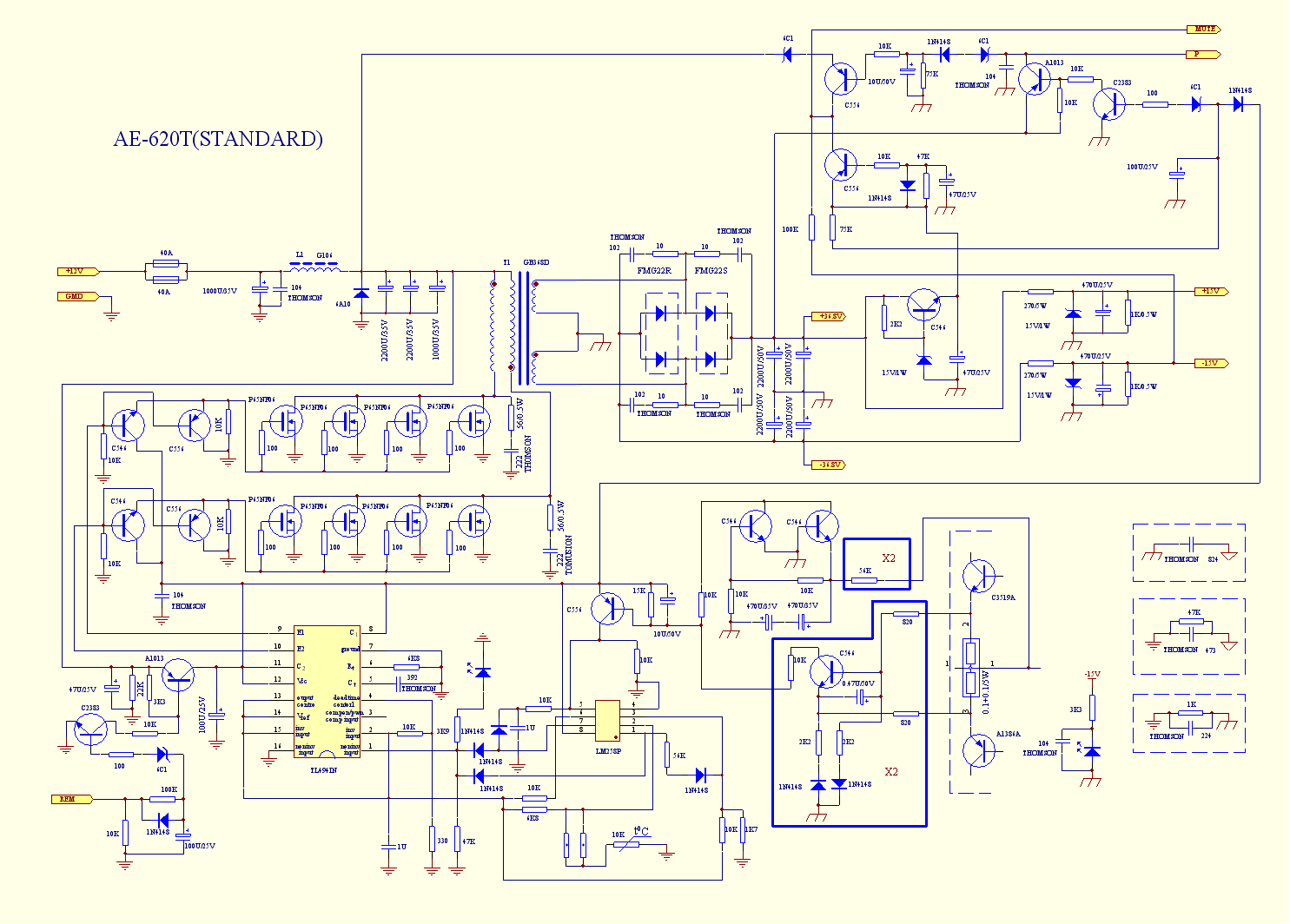

    В общем проблема с ИП автомобильного усилителя EOS 2150.
    Исходная проблема привела меня к тому, что ИП этого усилителя очень шумный по моим меркам.
    Схема источника питания этого усилителя:

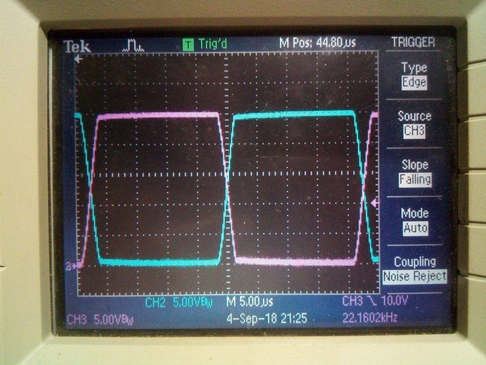

    Источник шума, судя по всему, - выбросы напряжения в процессе закрытия транзисторов.
    Вот осциллограммы на мосфетах:
    - на хх:
    - при выходной нагрузке усилителя всего 8 Вт появляются выбросы в момент закрытия мосфетов:
    - при выходной нагрузке усилителя всего 80 Вт мостом на нагрузку 4 Ом выбросы становятся уже почти равны амплитуде:
    Может ли кто-то пояснить причину появления этих выбросов и объяснить почему они разные на двух половинках симметричной схемы (хотя симметричная она только на бумаге, разводка, понятно, несимметричная)?

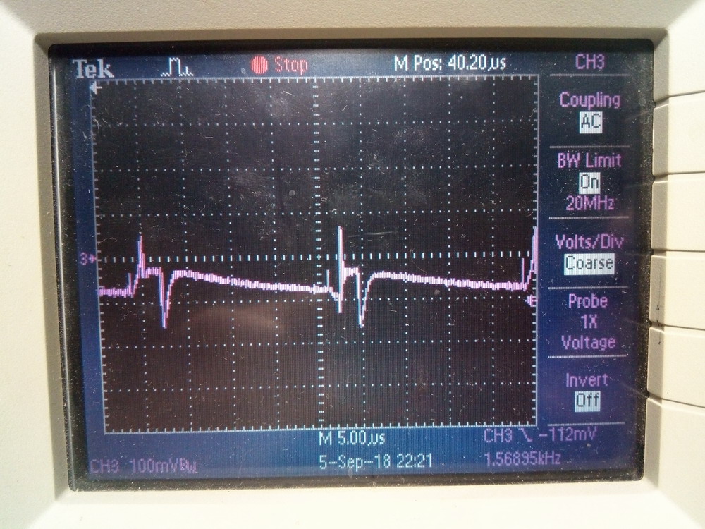

    Вот, например, картинки наводок во вторичном питании:
    Буду благодарен за любые наводки по данному вопросу.

    Вот так выглядит питание, вернее его пульсации, измеренные прям на ножках TL494 при выходной нагрузке усилителя 80Вт:
    Средний уровень напряжения около 11В (на столе питаю усилок от не очень мощного аккума).
    ESR измерить к сожалению нечем.

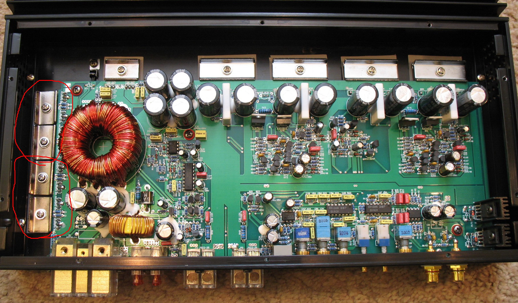

    Зачастую в подобных устройствах как трассировка печатной платы так и схемотехника в плане борьбы с помехами просто катастрофическая. На это просто внимание не обращают, руководствуясь правилом "число отказов приемлемое значит и так сойдет". Установка просто хороших конденсаторов обычно не дает значительного выигрыша. Опять же зачастую довести такое устройство до ума не прибегая к кустарщине с применением ножей, фрез и листовой медной фольги не удается.
    Если есть возможность, не плохо было бы выложить фото платы, чтобы можно было нормально разглядеть трассировку.
    Вот:

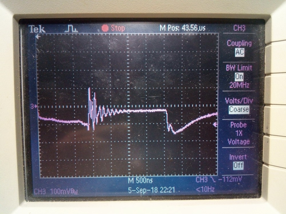

    При этом выбросы в нижнем плече группы из четырех транзисторов больше, чем в верхнем.

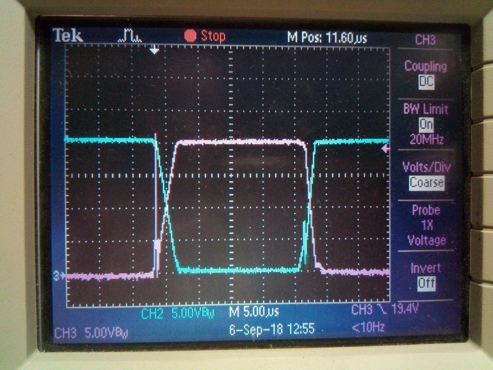

    Цитата Сообщение от 20957 Посмотреть сообщение
    Я бы попробовал припаять параллельно затворным резисторам диод, для ускорения закрытия. Да и уменьшил бы затворные резики в 2 раза
    Попробовал.
    Диоды для ускорения закрытия дают обратный эффект. Выброс в момент закрытия растет.

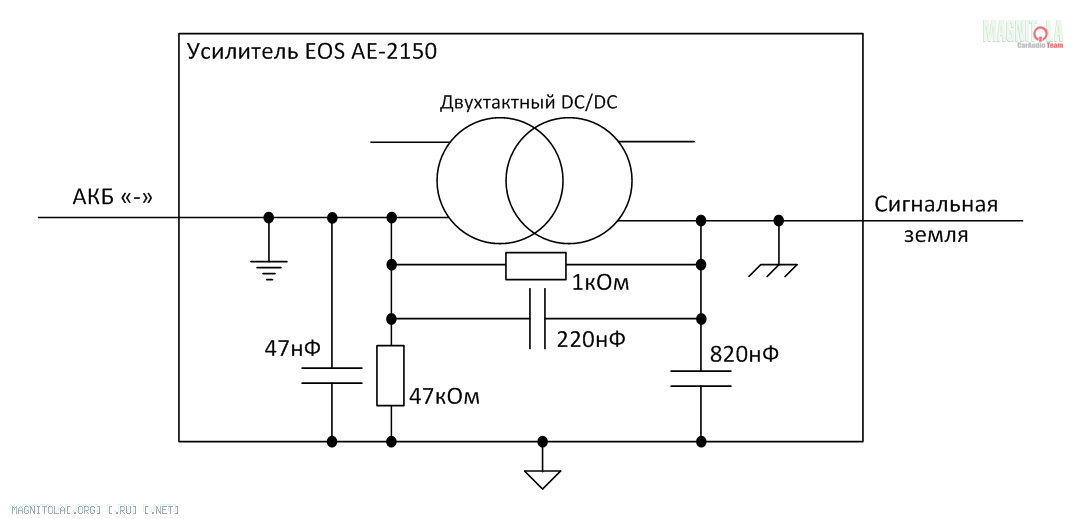

    Штатная схема соединения земель в этом усилителе такая:
    Предлагаете удалить конденсатор 220n между первичкой и вторичкой, а вместо резистора дроссель ставить?
    С учетом того, что помеха мегагерцовая, кажется, что это не поможет.
    Или щуп осциллографа не там стоит - откуда выбросы на 15 вольтовом питании-то? Или наводка на щуп и т.п.

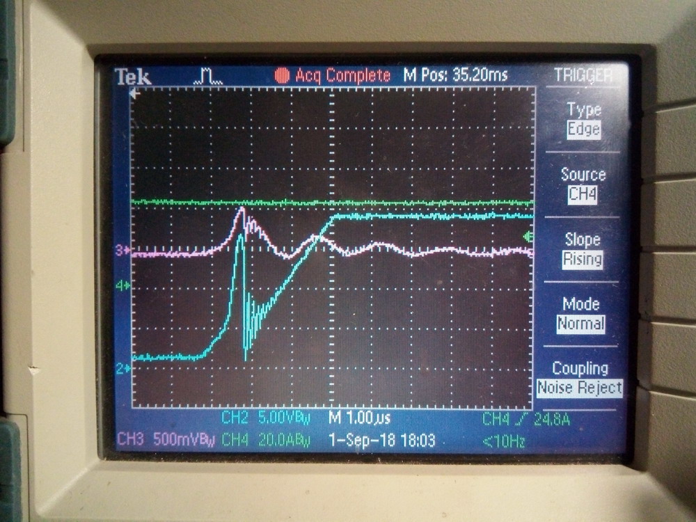

    Это похоже на правду. Надо чуть-чуть замедлить закрытие. Вот только за счет чего в моей схеме это сделать?
    Этот выброс при закрытии транзистора укрупненно выглядит вот так (голубая осциллограмма):
    Основной импульс выброса имеет частоту порядка 1 МГц, а далее затухающая болтанка с частотой около 8 МГц, ну и всё это повторяется с частотой преобразования.
    Вот эти мегагерцы без труда проникают во вторичку и в питание предварика. Именно их (мегагерцовые затухающие пачки) и видно во вторичке.
    Пленка и керамика NP0 в питании предварика не помогают, нужно бороться именно с источником этой помехи - процессом закрытия транзюков.
    При исправном снаббере такого быть не должно. Проверьте еще раз с измерением параметров входящих в него деталей. Именно снаббер снижает скорость переключения ключей. Он исправляет недостатки разводки печати и не слишком низкоомного драйвера ключей. А у Вас все признаки "защелки" ключей из-за эффекта Миллера.
    Снабер в моем случае 56R/2.2n.
    Проверил, параметры номинальные. Попробовал увеличить емкость до 33n - выбросы вообще никак не изменились, но сами импульсы немного стали подрезанными.
    ---------- Сообщение добавлено 20:57 ---------- Предыдущее сообщение было 20:40 ----------

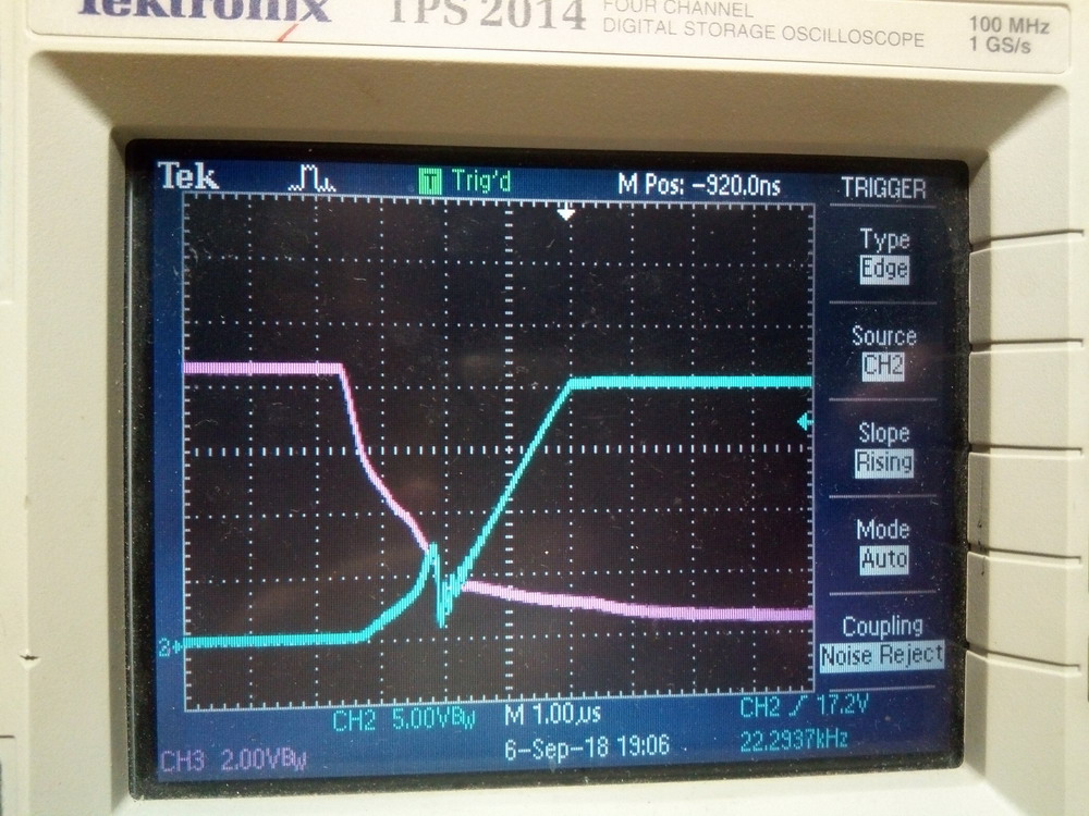

    Пытался понять, почему выбросы разные, смотрел что там происходит в затворах мосфетов обоих плеч
    Там где выброс меньше, такое впечатление, что и на затворе напряжение медленнее спадает.
    Т.е. такое впечатление, что действительно нужно попробовать замедлить закрытие транзисторов при сохранении скорости открытия.
    А может дело просто в том, что индуктивность рассеяния полуобмоток разная, вот и энергетика выбросов разная...

    Я бы уменьшил резисторы с 9 и 10-й ноги ТЛ494 на землю - те, которые обеспечивают запирание драйвера на с546/556 - 10кОм это слишком.
    Вроде как ТЛ-ка умеет по этим выводам до 250мА, при питании в 15В, я бы поставил что-то вроде 470 Ом.
    Ну и эти самые драйверные поменял бы на 0,5-1А, типа 2n2907/2n2222a

    Но как? Там же RC-фильтр 270 Ом и 470 мкф! Это исключено. Это либо помеха на щуп с делителем, либо по земле.
    Разный выброс на плечах потому, что кривой трансформатор (а какие еще можно на кольце намотать?) и обмотки имеют разную индуктивность рассеяния.
    Звон на картинке на частоте из-за снабберов. Если их убрать его почти не будет, но пик будет выше и может пробить мосфеты.
    Чтобы отсеять влияние УНЧ на ПН, нужно нагрузить шины питания резистивной нагрузкой на ту же мощность, что и пробовали.
    Можно попробовать отключить снабберы впараллель силовым диодам - они там нах не нужны.
    С измерениями шумов и наводок на таких частотах действительно всё непросто. Мегагерцовая помеха ходит по цепям усилителя как хочет, без оглядки на дорожки.
    Измерять её совсем не просто, нужно и щуп маленький использовать и кабель щупа кидать максимально подальше от ПН.
    Уменьшать снаберы мосфетов я не пробовал, пробовал увеличивать (больше емкость, меньше резистор), но это вообще никак не отразилось на этих выбросах.
    Снаберы диодов отключать не рискнул.
    ---------- Сообщение добавлено 11:19 ---------- Предыдущее сообщение было 11:15 ----------
    vasvi,
    10кОм резисторы база-земля драйверных биполярников пробовал уменьшать вплоть до 820 Ом - не повлияло никак. Пробовал параллельно резюкам в затворах мосфетов ставить диоды для ускоренного запирания - выброс стал только больше.
    В общем пришел к выводу, что тут всё как раз наоборот, запирать мосфеты нужно немного дольше, чтоб для накопленной энергии индуктивности рассеяния было время на стекание. Но делать это не рискнул.
    ---------- Сообщение добавлено 11:24 ---------- Предыдущее сообщение было 11:19 ----------
    В общем пока ограничился тем, что в перивчном питании установил низкоимпедансные ВЧ электролиты Jamicon WL - 4шт 2200*35. Это позволило снизить пульсации первичного питания после дросселя в три раза как по основной частоте преобразования так и по "мегагерцовым" всплескам.
    В питании предвариков - добавил пленку прям по ножкам питания каждого ОУ.
    Эти меры немного понизили шумы и наводки.
    Последний раз редактировалось vasvi; 10.09.2018 в 13:20.

    По умолчанию Re: Выбросы при закрытии MOSFET ИИП
    vasvi
    Мне кажется, что происходит приоткрывание мосфетов помехами через емкость З-И.
    Для этого нужно как-раз минимизировать сопротивления от затворов и немного прокачать драйвер.
    Грубо говоря, ток от базы драйвера на землю ограничен 10к, при 15 это 1.5мА.
    Даже если усиление транзисторов драйвера 100, то это несчастные 150мА на 4 полевика.
    После уменьшения резистора ТЛ-ки и замены транзисторов драйвера нужно уменьшить затворные резисторы полевиков до вменяемых 10 Ом.
    Если хочется малого dU/dT, то мотыляние вялым драйвером явно не тот способ, обычно это делается снаберами.

    vasvi
    Я для себя этот процесс понимаю так (может ошибаюсь):
    Мосфет пытается закрыться с большим dU/dT, индуктивность рассеяния транса начинает ещё быстрее выдавать ЭДС самоиндукции (как реакция на уменьшение тока).
    Эта ЭДС через паразитные емкости затвора (эффект миллера, вероятно) опять приоткрывает тразистор (слабый драйвер тому препятствует слабо) и удерживает его в этом состоянии какое-то время.
    Энергия, накопленная в индуктивности рассеяния, сходит на нет, после чего мосфет уже безболезненно закрывается.
    Я пробовал резюки затворов шунтировать диодами (анодом к затвору) и при этом в базе драйверного транзистора уменьшал сопротивление с 10к до 0.82к.
    Сами драйверные транзисторы не менял.
    Всё это привело к росту выбросов. А как иначе? Хочешь - не хочешь, а энергию, накапливаемую в индуктивности рассеяния нужно куда-то сливать.
    Т.е. видимо у разработчиков в этом и была идея - замедлить dU/dT вот таким вот "мягким" драйвером.
    Но идея, на мой взгляд, до логического конца не доведена.
    Эти выбросы имеют спектр 1-10МГц и гуляют по всей плате, не зная преград и границ.
    Завсегдатай Аватар для Walter
    13.12.2004
    Юг Украины
    2,560
    vasvi,
    разработчики вполне могли завалить фронты RC-цепочкой между базами драйвера и выходом ТЛ. (резистор последовательно с ТЛ на базы, конденсатор - с баз на землю)
    Это бы дало одинаковую скорость закрывания/открывания, и мощный драйвер все-таки бы более жестко контролировал бы затворы полевиков.
    А тут здоровенные резисторы в затворах, дохлые транзисторы драйвера и микроскопическая его раскачка.
    Диоды не помогли, как мне кажется, из-за того, что драйвер не мог прожевать ток разряда полевиков.
