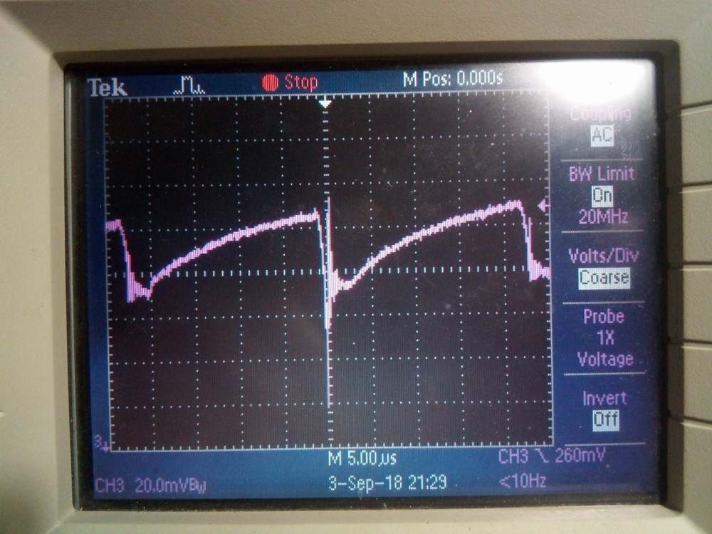

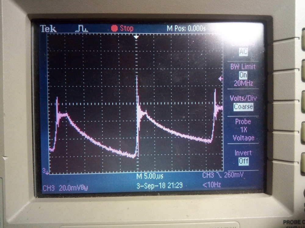

    Источник шума, судя по всему, - выбросы напряжения в процессе закрытия транзисторов.
    Вот осциллограммы на мосфетах:
    - на хх:
    - при выходной нагрузке усилителя всего 8 Вт появляются выбросы в момент закрытия мосфетов:
    - при выходной нагрузке усилителя всего 80 Вт мостом на нагрузку 4 Ом выбросы становятся уже почти равны амплитуде:
    Может ли кто-то пояснить причину появления этих выбросов и объяснить почему они разные на двух половинках симметричной схемы (хотя симметричная она только на бумаге, разводка, понятно, несимметричная)?

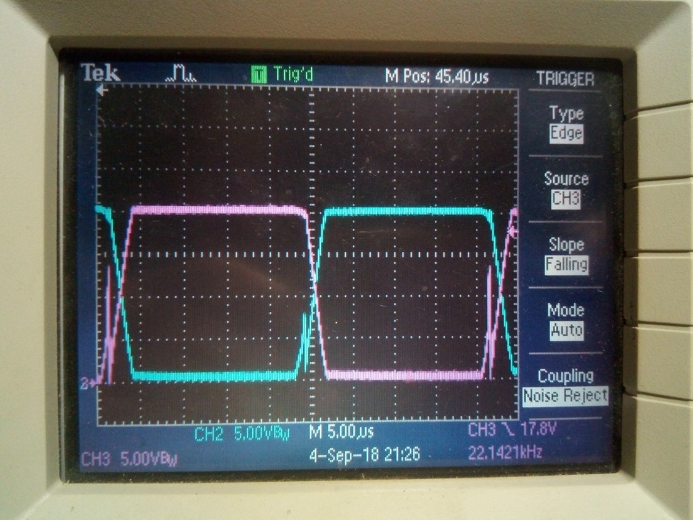

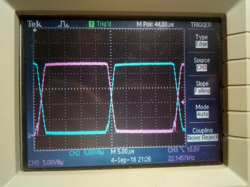

    разработчики вполне могли завалить фронты RC-цепочкой между базами драйвера и выходом ТЛ. (резистор последовательно с ТЛ на базы, конденсатор - с баз на землю)
    Это бы дало одинаковую скорость закрывания/открывания, и мощный драйвер все-таки бы более жестко контролировал бы затворы полевиков.
    А тут здоровенные резисторы в затворах, дохлые транзисторы драйвера и микроскопическая его раскачка.
    Диоды не помогли, как мне кажется, из-за того, что драйвер не мог прожевать ток разряда полевиков.
    Так ведь диоды как раз помогли - выбросы стали больше, т.е. мосфет стал закрываться жестче, что привело к повышенной ЭДС самоиндукции индуктивности рассеяния транса.
    Я так понимаю, что чем быстрее будешь закрывать силовой транзистор, тем больше будет выброс. Или нет?
    Если мощным драйвером быстро и чётко закрывать транзистор, то куда будет сливаться энергия рассеяния?

    Так вроде это одно и тоже.
    В 11 посту колебания на фронте напряжения С-И мосфета. Фронт напряжения С-И это и есть процесс закрытия транзистора.
    Перед закрытием трнанзистора по обмотке транса через транзистор течет ток, который запасает в индуктивности рассеяния некоторую энергию. И чем больше ток, тем больше энергия.
    Когда мы пытаемся закрыть транзистор и уменьшить ток, по закону коммутации индуктивность рассеяния "сопротивляется", пытается поддержать ток на прежнем уровне и начинает развивать ЭДС самоиндукции.
    Это ЭДС самоиндукции мы и видим в виде всплеска, который через эффект миллера затягивает процесс закрытия транзистора до тех пор, пока вся энергия не расходуется.
    После расходования этой энергии эффект миллера сходит на нет и транзистор закрывается.
    Попытка закрыть транзистор быстрее приводит к тому, что у всплеска растет амплитуда, но уменьшается время.

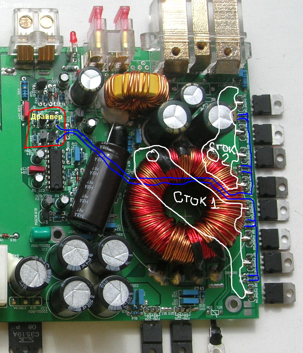

    А разводку ПП не можете показать? Особенно место, где истоки ключей с массой соединяются и где распаян их драйвер. Че то очень похоже на положительную обратную связь по цепи истоков на драйвер. Т.е. в момент всплеска идет неуправляемый драйвером быстрый скачек сопротивления каналов ключей.
    не совсем.
    Выброс над полкой после фронта - это коммутация ключа, он будет всегда, если нет снабберов, которые поглотят энергию с индуктивности рассеяния, ну или заваленные фронты, что бы уменьшить изменение напряжения.
    Генерация на фронте - это влияние емкости з-с.
    Она от того, что сопротивление в затворной цепи сравнимо с сопротивлением емкости З-С, которая не дает закрыться мосфету.
    Она от дохлости драйвера, который не может "втянуть" ток, который пролетает через емкость С-З.
    Ее нет когда используется адекватный драйвер и сопротивления в затворе.
    На туже uc3843, которая может больше 1А по віходу, часто всеравно ставят внешний драйвер, потому что и 1 А часто маловато для "контроля" затвора.
    Да, интересная гипотеза.
    Общий план:
    Разводка силовой части и драйвера:
    Будет интересно услышать ваш комментарий на тему этой разводки.
