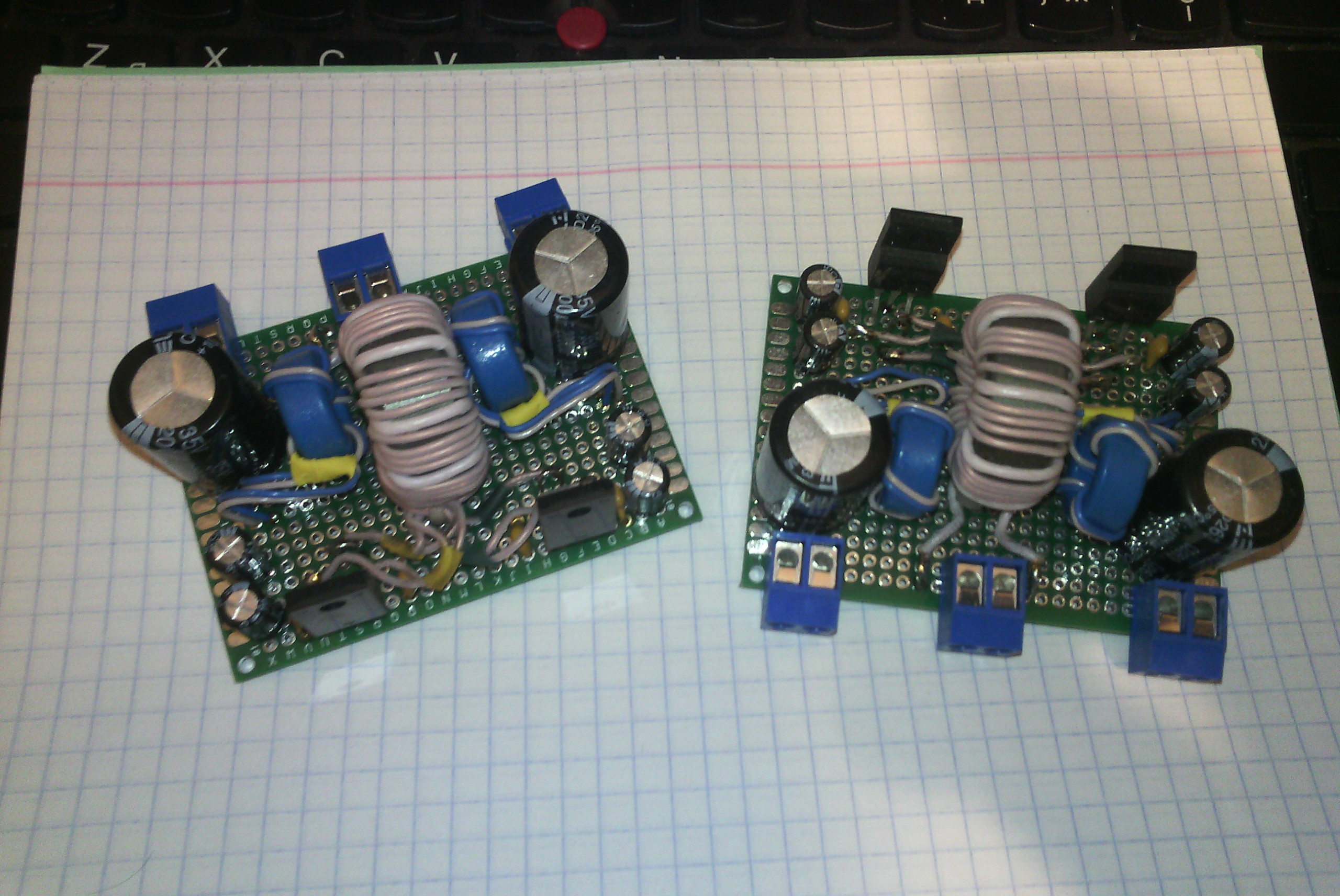

    По умолчанию Re: Способ преобразования трёхфазной сети в однофазную
    Цитата Сообщение от thickman Посмотреть сообщение
    Двойное преобразование может быть обосновано ещё тем, что так от помех проще отвязаться – если приложить немножко головы, прокатят совсем говённые модульные БП.
    Ещё плюс - безопасность - после модульного БП везде низкое напряжение. Считаю это важным в любительских делах, все к этому относятся как-то слишком наплевательски.
    И есть ещё один неявный плюсик. В трансформаторах 2 и 3 во всех обмотках одинаково витков, потому каждый из них можно наматывать просто одним жгутом из пяти проводов (5 обмоток). Можно даже монтажным проводом, например МГТФ 0,75, ибо сердешник достаточно большой (R36), и всего лишь 9 витков w1/w2 на трансформаторе 1. Так шта эти три трансформатора значительно упрощают сборку. В принципе можно это всё сделать и на одном, но это было бы месиво из обмоток.
    Фото этих платок А2 и А3 (они одинаковые):
